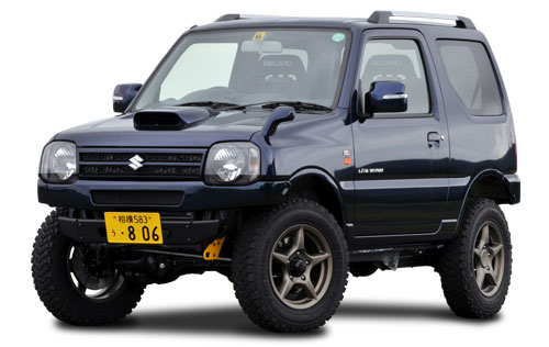

Ипонцы монстрячат Джимни на узкой резине.....
вес рулит.....
