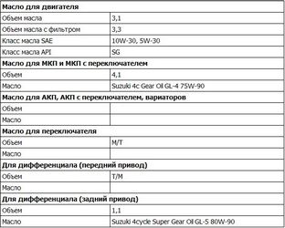

...а чтоб 10*30 как по рекомендации мануала ВАЩЕ НЕТ РЕБЯ.... еще момент сколько влазиет то, мож у кого есть табличка про жидкости...
В общем-то, масла 10W30 сейчас практически не выпускаются. Производители ушли по температурным допускам или вниз, или вверх. Соответственно, класс допуска так же приподнялся, о чем amigos и написал. И масла с допуском SG на рынке скорее исключение, чем правило. Но, к примеру, класс допуска SM будет по крайней мере, не хуже SG. Тут вопрос скорее в том, чтобы найти качественное масло, а не разлитое в соседнем гараже.
Кстати, в свое время, когда озадачивался выбором масла, наткнулся на информацию, что практически ВСЕ японские производители в качестве основы пользовали продукцию концернов Total (Subaru, Nissan, Mitsubishi. Mazda, Suzuki) и Amoco,ныне BP (Daihatsu, Toyota). Особняком стоит только Honda.
Сколько масла и куда:

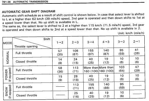

kimbula, Я и незаморачиваюсь насчет литра на угар: часенько при обгоне обороты довожу до 7,5 тыс, да и коегде движок потеет, так что литр на 10 тыс это прекрасно, просто не стал брать 10\50 из-за фасовки по 4 литра - брать две и одна чтобы висела два года на доливку чтой-то не в кайф.
Alexpe1
5 Июль 2007
963
Ижевск
Ответ: Кто какое масло льет в мотор?
как 7.5 ---------- на 6.5 отсечка
Mad Jan 68
6 Апрель 2010
Ростовская область
Suzuki Baleno 1.6AT 1999г.в. Седан Зелёный металлик
Alexpe1, моя переключает где-то на 7,2-7,3 если резко тапку в пол с малой скорости или хоть чуть в горку, может на культусах иначе?
kimbula
22 Сентябрь 2008
1,390
171
Самара
Скорее, не иначе, а работает не так, как нужно.....
Alexpe1
5 Июль 2007
963
Ижевск
ну не знаю, на парковке, педаль в пол на 6.5 встает( дальше красная зона на тахометре), дальше посмотрел мануал, есть зависемость скорости и переключения на следующую передачу , но про обороты ни чего не сказано, но 7.5 как правило для машин заточеных для гонок у них вообще красная может на 10 тысечах оборотов начинаться. У бати Carina E, ручка, так на ней если во время не переключился (дым пускал, с колес), так она дергаться начинает, как раз 6.5 ровно. У меня колеса 195/55 r15, режим normal, тапка в пол переключение на 6.0 ровно, режим power на 6.5, по скорости не скажу не смотрел, хотя надо сверить с мануалом. Результат сюда добавлю.
