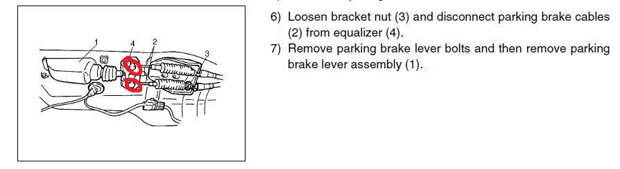

Итак, я застрял на очередном шаге квеста )))
Гайки 08316-10083 открутились легко, пластину с тросами снял, а вот как троса оттуда вытащить не понял - не поворачиваются эти головки в скобе ((( Может приспособу посоветуете какую-нить?
В планке 4 с одной стороны окошко под цилиндрик троса круглое, с другой с вырезом в бок. Сначала надо повернуть трос, что бы он оказался напротив этого выреза (на 90 градусов в бок в наружнюю стоону), а потом вынуть цилиндрик вместе с тросом вниз
Pu1sat0r
26 Февраль 2008
3,022
491
Питер 4ever!
Эт я понял, как его повернуть? За 5 лет он там намертво прикипел :( Я и струбциной пробовал, и отверткой - ниче не помогает, не за что зацепиться, чтобы повернуть эти круглые хреновины.
На цилиндре канавка есть, или он чисто за счет трения держится в планке 4?
Никаких канавок нет, цилиндр троса должен свободно вращаться вокруг своей оси внутри планки. Если он намертво закис и никак не шевелится ни в одной плоскости, резать тросы, снимать №4 с №1 (по моему там резьба должна быть) и в более удобном месте пилить-выбивать старые цилиндрики.

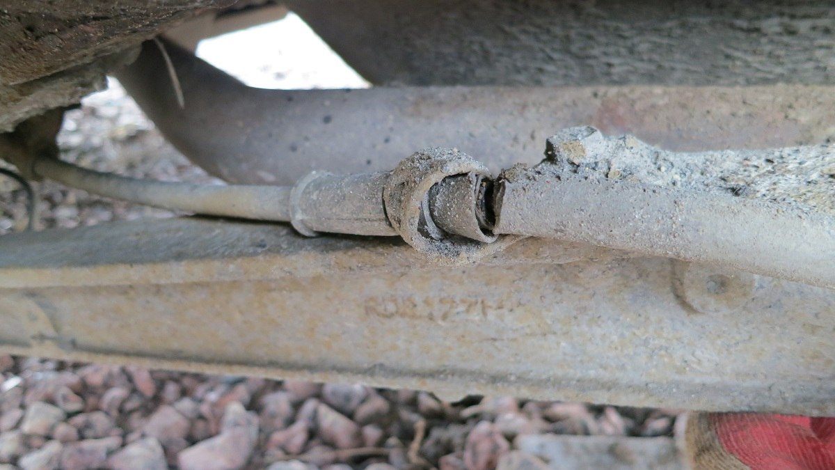

[DOUBLEPOST=1428250871,1366973985][/DOUBLEPOST]Прошло 2 года с момента установки новых тросиков... И вот что я увидел сегодня:
Это при том, что ручником я не пользуюсь, ибо настроить тросики так и не удалось... Теперь буду брать оригинал или вообще менять на дисковые :)

Если ход подвески большой, то нужно немного изменить крепление тросов к кузову, где они по дуге идут.

Можешь им на те же поменять, но уменьши радиус изгиба тросов на кузове. По фото видно, что троса сильно вытянуло в сторону крепления к кузову. (от того и порвало их)

Там крепления к рычагам не как у оригинального троса, поэтому они так плохо и встали.

Крепления можно переставлять и передвигать.
