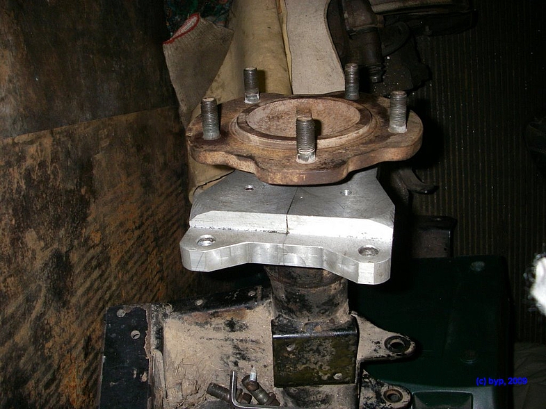

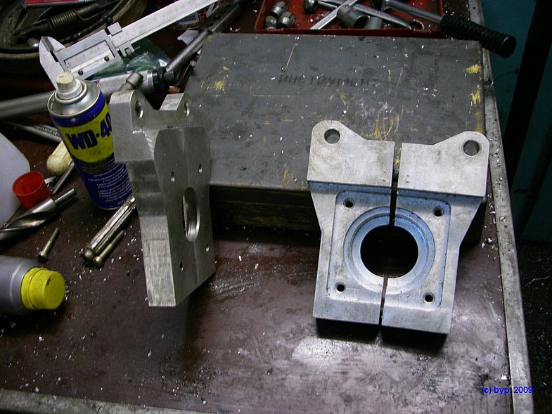

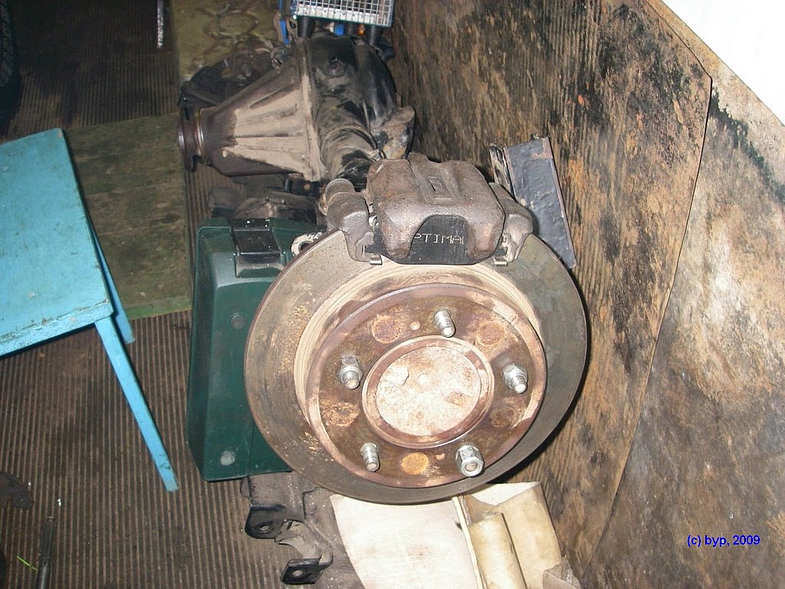

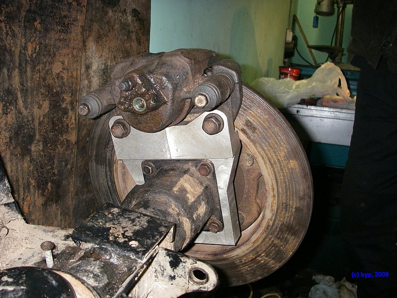

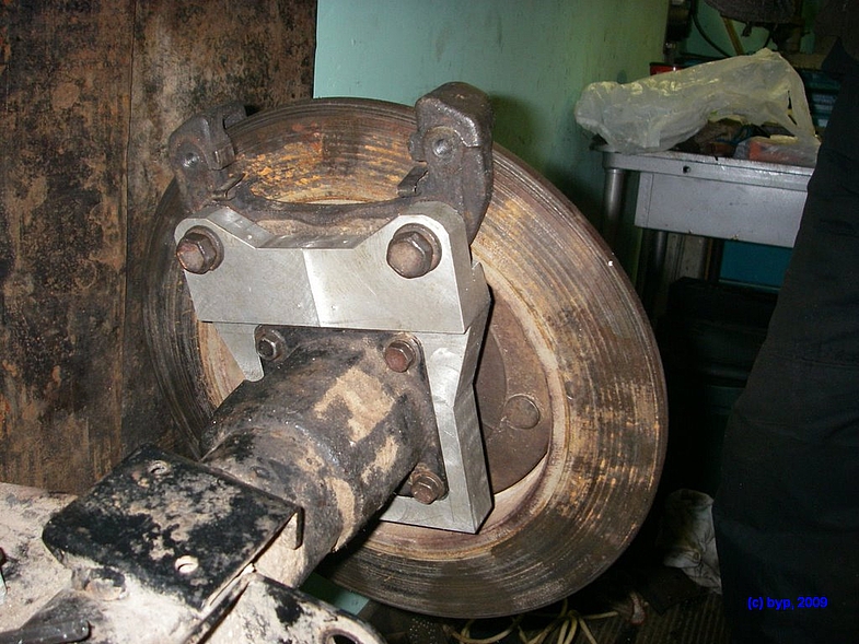

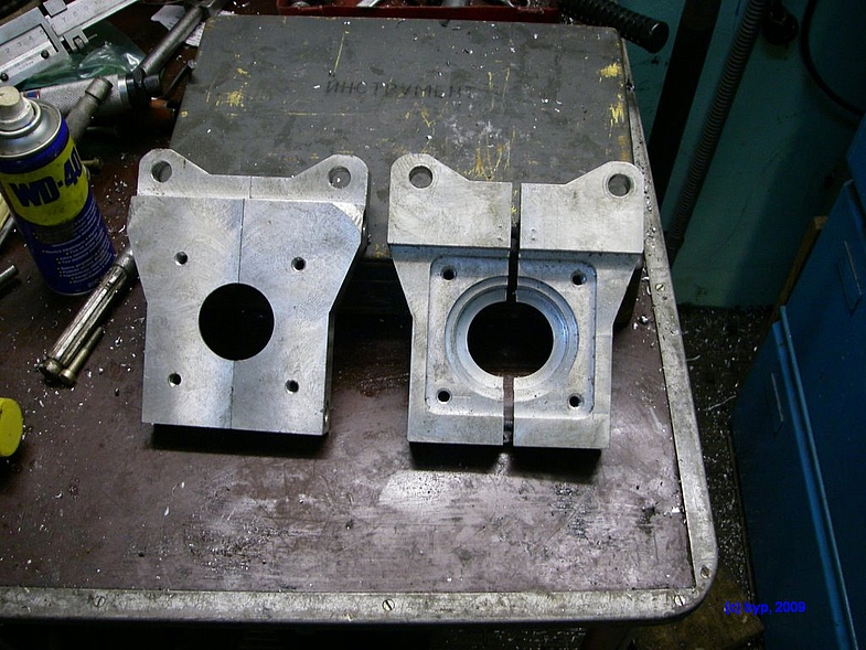

    На данный момент готов пилотный образец адаптера для установки задних дисковых тормозов (штатные передние механизмы) на Джимник. Особенно актуально для тех, кто проапгрэйдил свои передние до Витаровских и имеет штатные передние суппорта и диски "в шкафу" :)
    Конструктивно, адаптеры состоят из двух половинок, крепящихся к мосту штатными болтами, плюс стягивающиеся между друг другом еще двумя. В адаптерах выфрезерованы посадочные под установку дополнительного сальника (перед подшипником) или фетровой прокладки вместо него. Причем послднюю можно менять в любой момент, хоть после каждой покатушки не вынимая полуось. Кроме того, после фотографирования в конструкцию внесено уже одно изменение - добавлены прессмасленки для закачки смазки шприцом при использовании фетровых прокладок.
    Господа, прошу выссказываться.

    2.187

    И немного подозрителен выбор материала - первый раз вижу использование дюрали для таких мест.

    Сама идея хорошая, но явно требует совместного мозгового штурма для составления требований для изготовления пробной партии.
    Вопрос: а тормозной суппорт так будет в верхней точке или это только примерка?
    Данное решение возможно только для машин без АБС.

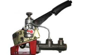

    Еще отдельный бачок с тормозухой в салоне! Не комильфо...
    Вот нашел симпотичную конструкцию, и не дорого (3500):
    [​IMG]

    Конструкция симпатишная, правда!
    Зачем бачок в салоне, можно и под капот! :)
    Отдельный контур - это клёвый вариант!

    можно и здесь посмотреть спасибо зки
    http://dgpi.ru/webasyst/shop/
  22. Zook

    Там смотрел, ничего не понравилось! :)))

    Уже теплеее ;)

    Есть еще такой, с фиксатором
    http://www.bestuning.ru/goods.php?id=870

    Там кстати по многим ссылкам написано "для машин без абс", на других ничего не написано. Учитывая что он вставляется тупо в разрез контура к задним тормозам, на машине с абс будет или плохо блоку абс, или плохо этому ручнику, или вообще работать не будет. Это раз.
    Все эти поделки по ссылкам сделаны на основе тормозных цилиндров и цилиндров сцепления от российских машин. Вы видели когда нибудь российскую машину без проблем с гидравлическими системами? Это два.
    Отзывы после установки колеблются от "держит 2-3 часа" до единичных случаев, когда стоя в гараже пару месяцев машина остается заторможенной. Короче на роль постоянного ручника на гражданской машине имхо не подходит - надежность гораздо ниже необходимой. Это три.
    Да и цена всех таких переделок - по-моему все-таки дешевле (и точно проще) искать на разборах суппорты от иномарок с тросовым приводом.
    Вот собрать бы побольше точных данных, на каких машинах такие стоят, что бы знать что искать ;)
