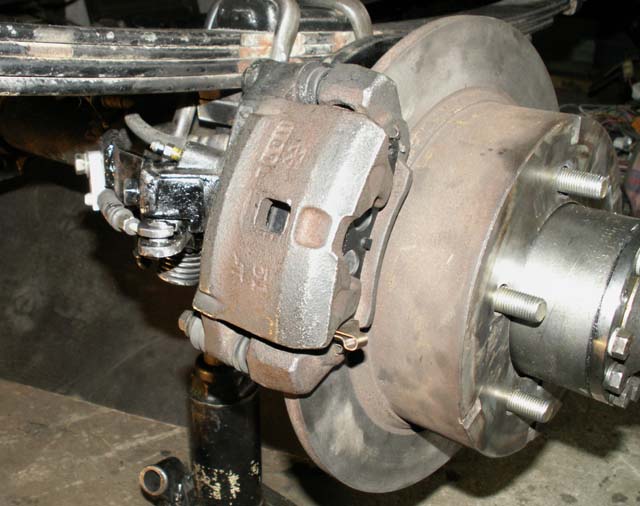

На УАЗбуке нашел упоминание, что подобный механизм задних тормозов (с ручником) есть на Тойоте Левин, вот цитата:
Имея два автомобиля УАЗ с коробками от сурфа и не имея нормального ручника пришлось по изобретать, ( ручник был по принципу волги) .
Используя задний тормозной диск от ПАДЖЕРО, обработан до толщины 12мм, и переделан под пять отверстий , тормозной суппорт от Тойоты Левин кузов АЕ 92 с функцией ручника, тяга под трос переделана чтобы не упиралась в колесный редуктор , местами подточен, суппорт и корпус редуктора , троса самые распространенные от Тойоты Короллы 100. Суппорт закрепил на колесный редуктор. Конструкция получилась в идеальном сочетании по распределению давлению перед, зад. Ручник держит мёртва. Передние тормоза : диски 3160 и суппорт от автобуса Тойота Литайс 90г. 4wd , главный тормозной от Прадо, ступицы гражданские.
Для тех кто не знает, суппорт у Левина, два в одном, гидравлика и механика давят на одни колодки.
Для тех, кто зареген на УАЗбуке, там еще есть фотки (у меня не получается просмотреть без регистрации), вот ссылка на тред: http://forum.uazbuka.ru/showthread.php?t=49062

с уазбуки
Glo
Jimny-модератор
24 Август 2006
5,747
1,549
Питер-Москва
ПРОДАЕТСЯ
Ответ: Адаптер задних суппортов. Обсуждение и оценка спроса.
Костя, для того,чтобы видеть изображения с УАЗбуки, там, на этой УАЗбуке надо быть зарегистрированным пользователем. Здесь они не отображаются :-(
Если ты там зареген (подозреваю,что да), стырь их, плиз, оттуда и переложи куда-нибудь. Если не затруднит, конечно...

Вот, как-то так.
UPD: Нашел топик по переборке таких тормозов. Если я правильно понимаю, о чем идет речь.
Геморрой, доложу я вам, товарищи, похлеще чем с барабанными тормозами. Заодно понятно, что именно там может закисать (тот самый "флажок", который, как я понимаю, тросом ручника и должен приводиться в действие).
http://www.audi-club.ru/forum/showthread.php?t=36837
