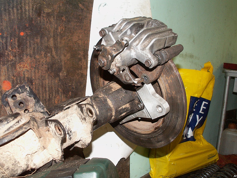

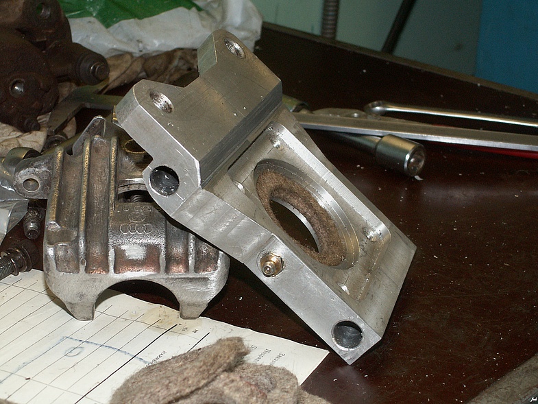

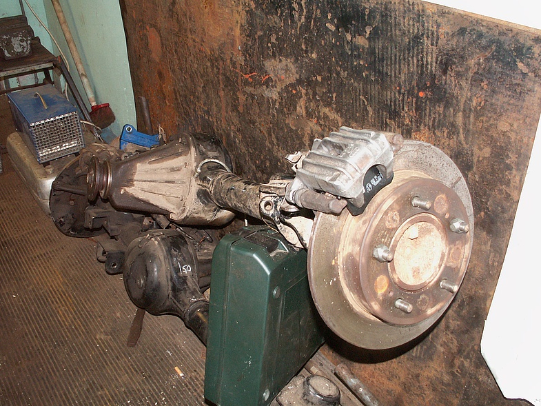

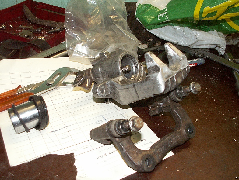

Вот фотки гольфовских суппортов:
Внутренности суппорта с машины 2000 года (вроде):
На входе штока ручника в суппорт стоит резиновый сальник. Закисать нечему.
Располагаться суппорт будет не в верхней точке, как изначально планировали с джимниковскими суппортами, а спереди-сбоку.
Остальные фотки в альбоме.
Кстати, вот конструктив с использованием фетрового сальника и пресс-масленки:
Вообщем, процесс пошел...

Молодцы ребята. Сорри, что не присоединился к вам - я заболел по полной..
Тут мысль пришла мне в голову (вроде пустячок, а все же важный) - диск колесный свободно на гольфовский суппорт надеваться будет, цеплять нигде не должно? А то мало ли...
все в норме не волнуйся и выздоравливай
