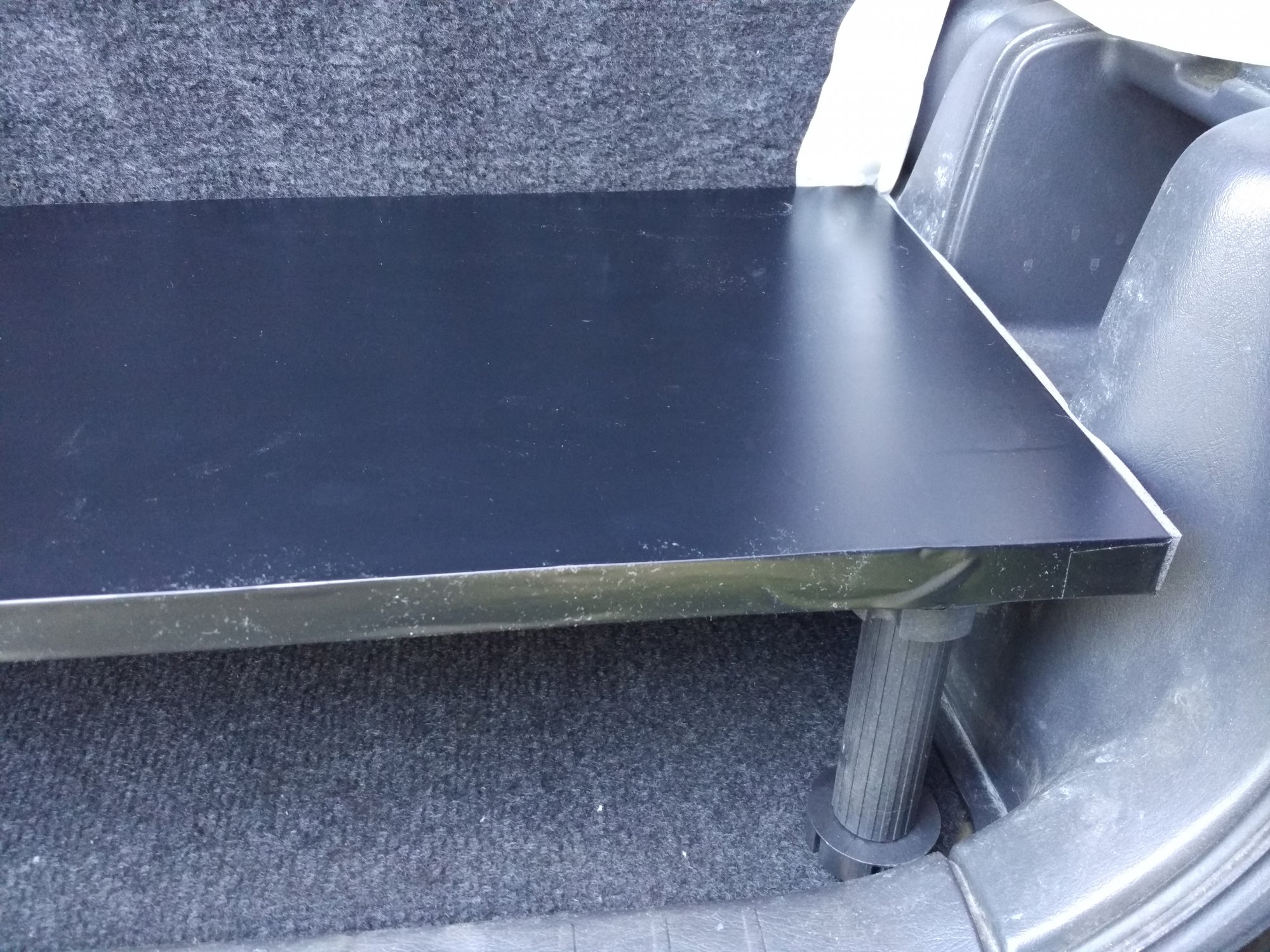

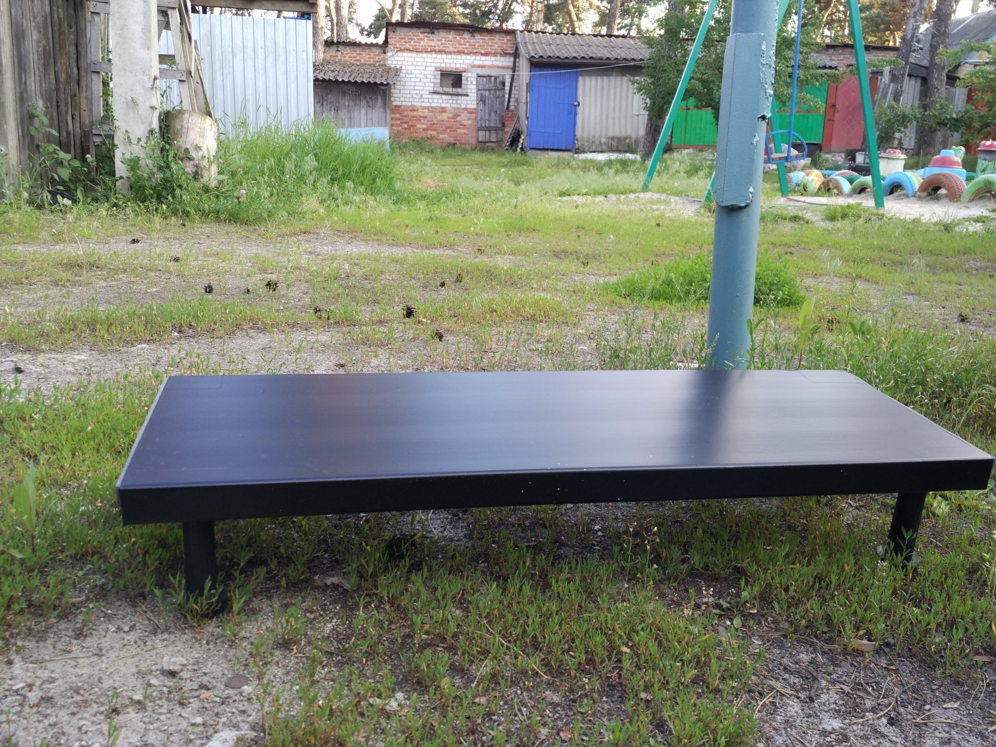

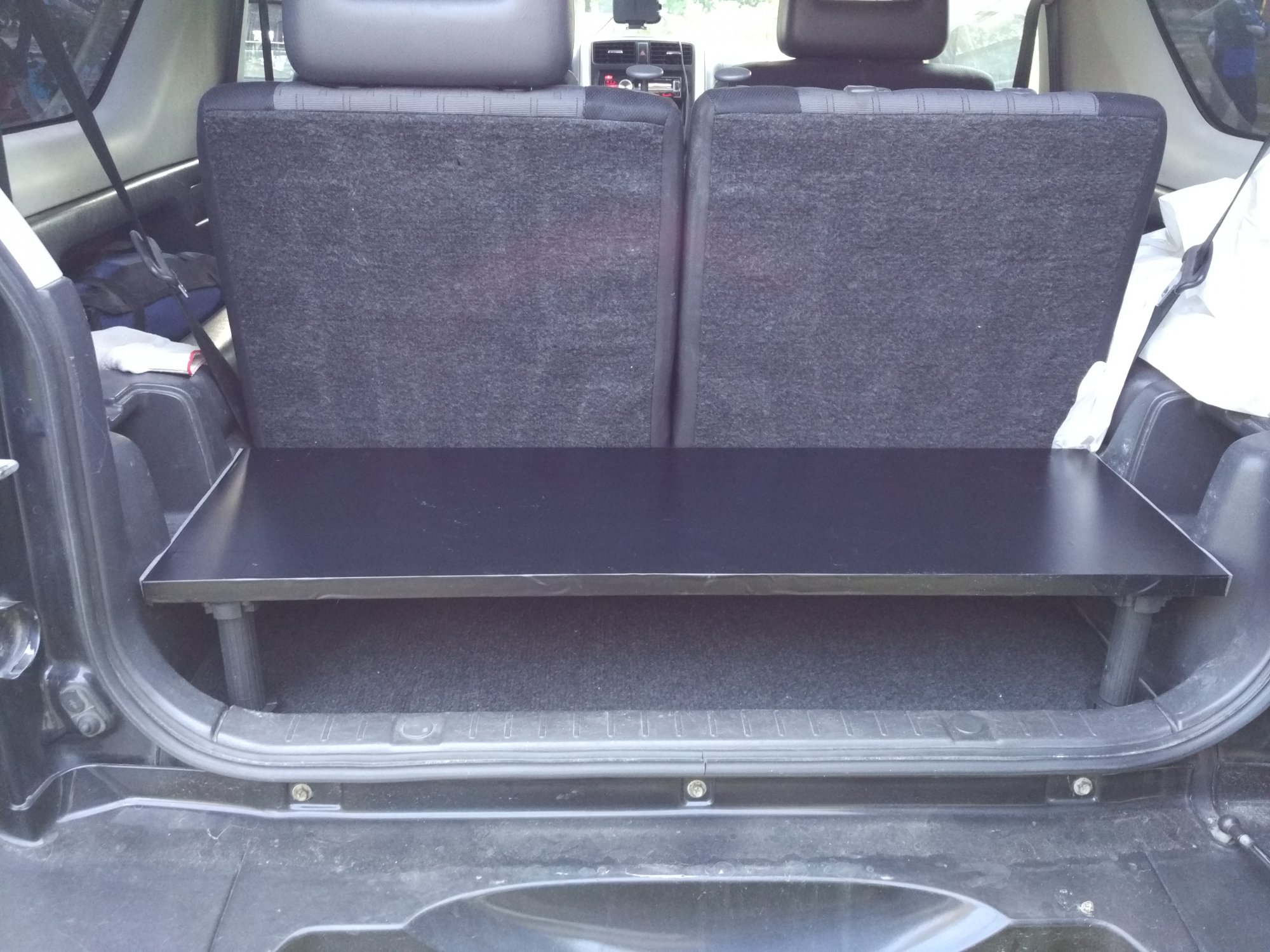

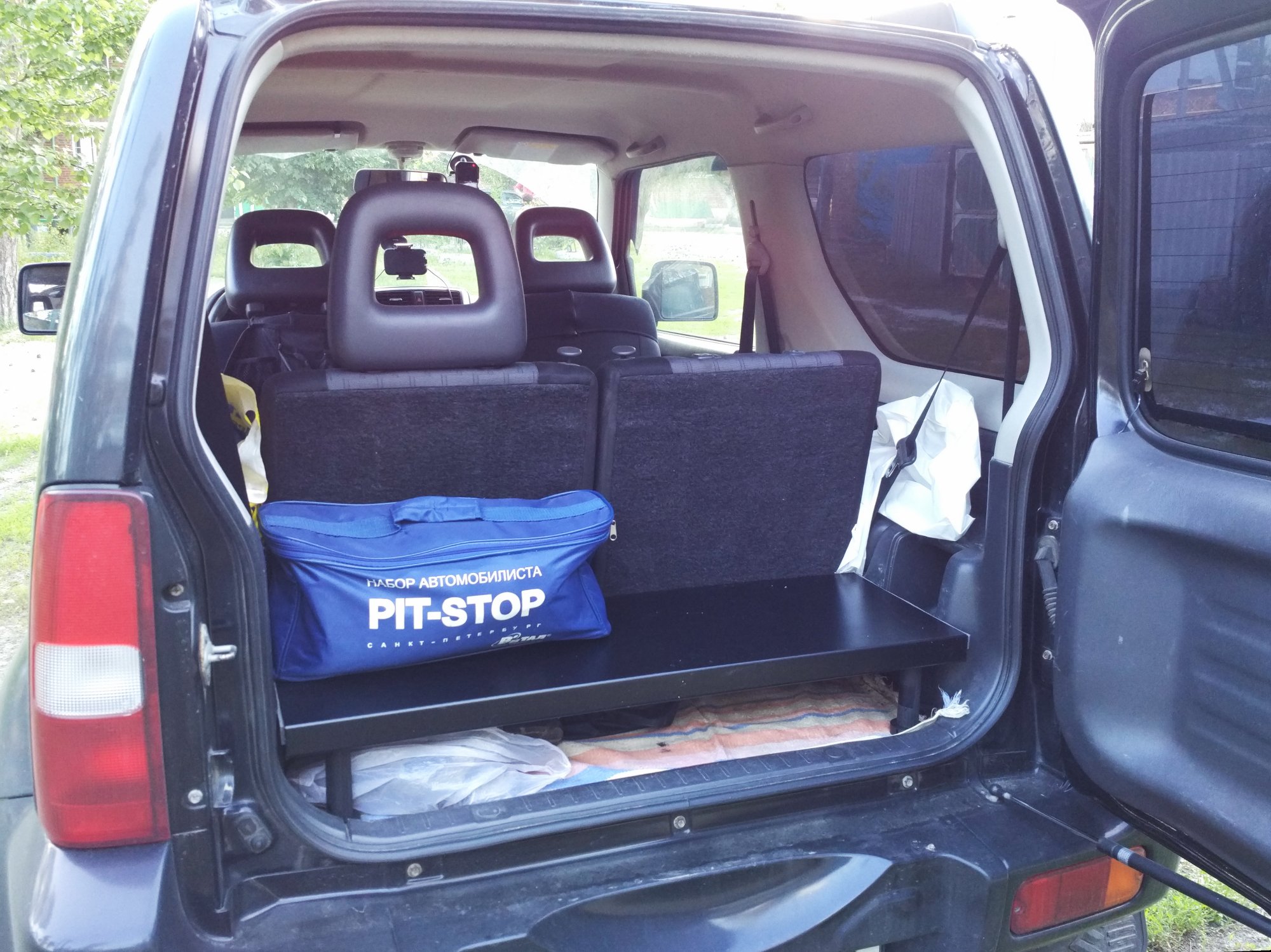

Сделал полку по рецепту из этого собщения Полка в багажник?

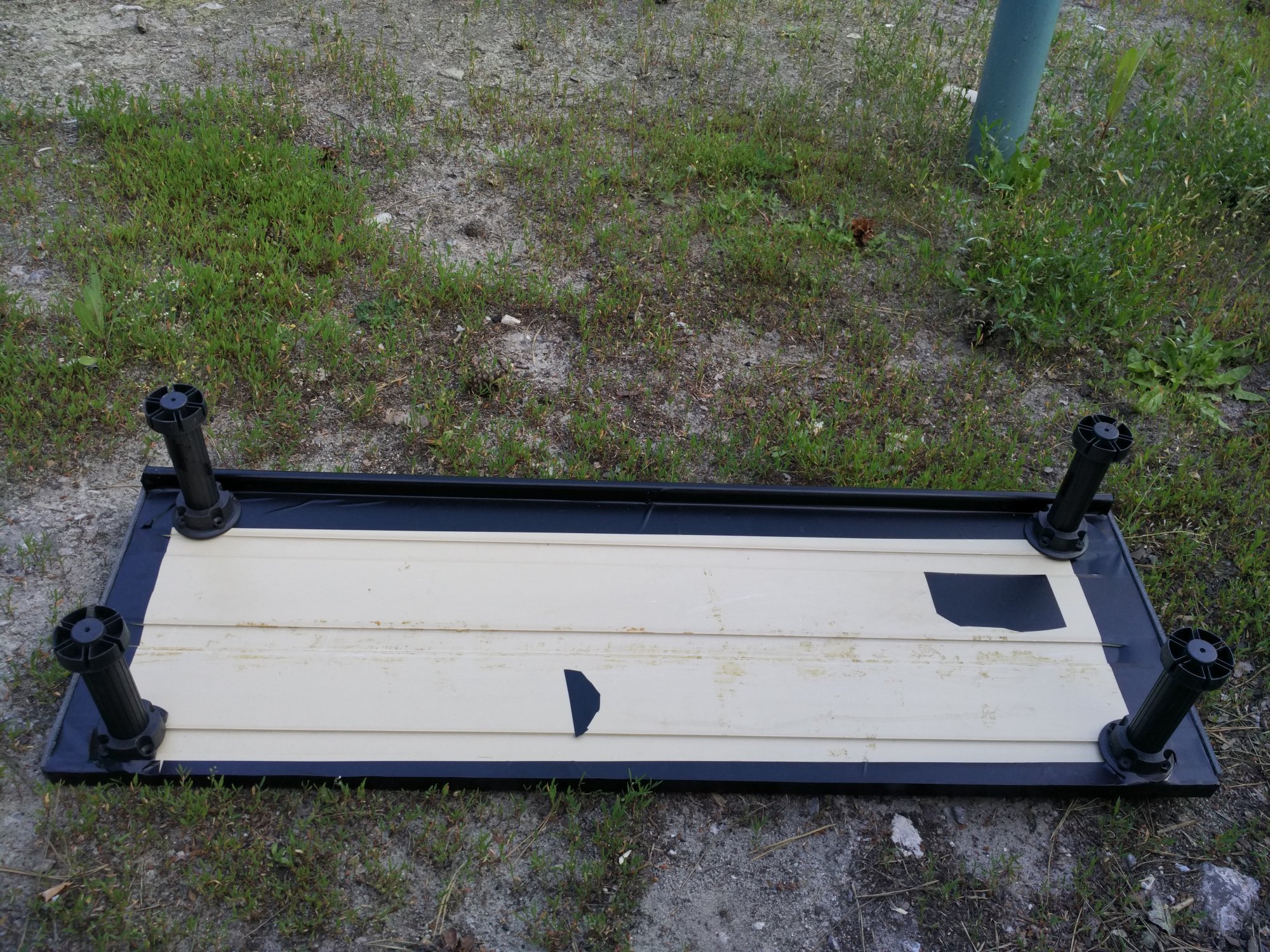

Делалась из куска пластикового подоконника, снизу прикручены телескопические ножки купленные в мебельном магазине. Полку обклеил пленкой. Затраты минимальные, покупал ножки и пленку. По торцам полки наклеил сплен чтобы не царапать пластик. Полости в подоконнике можно чтобы хранить шампура или еще какую нибудь хрень. Полку можно регулировать по высоте.
И можно использовать как маленький столик на природе.
PS.Раньше тут в теме писали что такая полка при аварии ломает спины задним пассажирам. Это я знаю) 99% времени сзади у меня никто не сидит.
