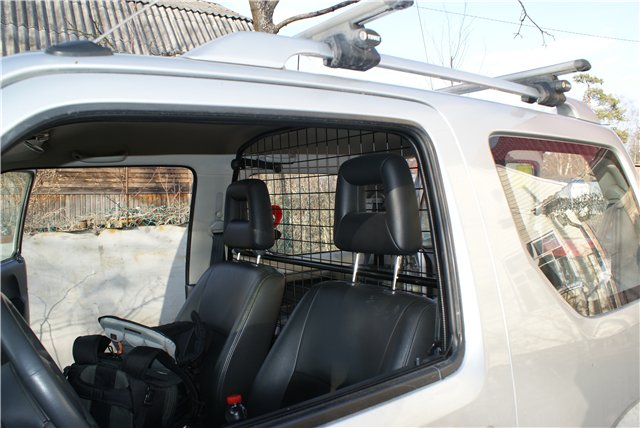

Может не совсем в этой теме, но другой не нашли, а создавать новую смысла нет!

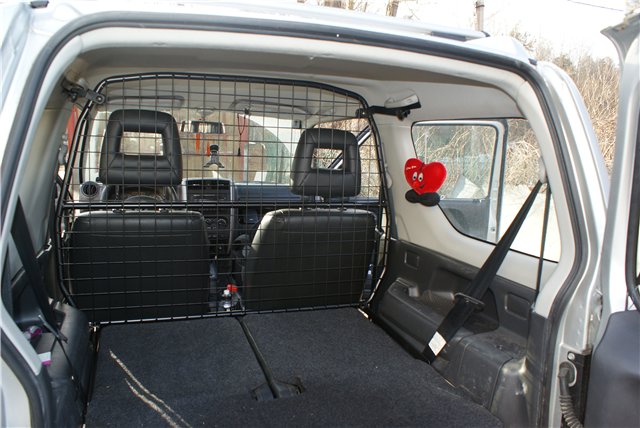

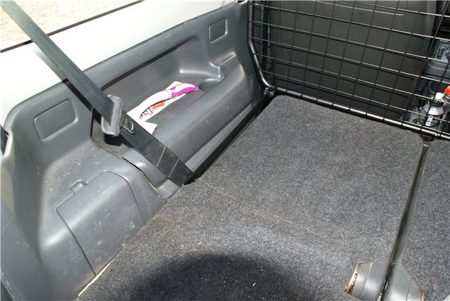

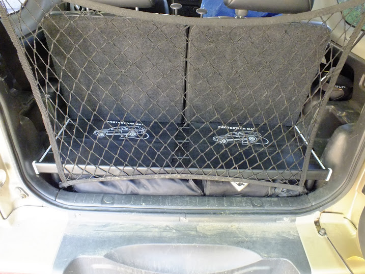

Так вот, решили обезопасить свои головы и установили решетку за передними сиденьями, что вышло смотрите:

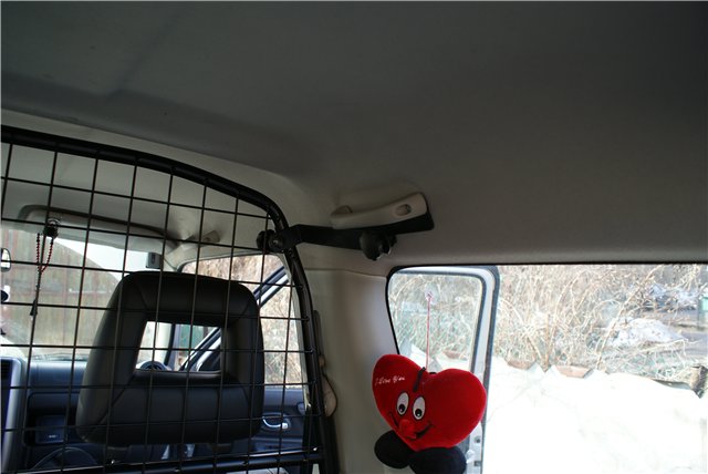

Крепится в штатные отверстия верхних ручек и в штатные места креплений задних спинок, так что при снятии решеток крепления не торчат и не мешают!
Плюсы: устанавливается быстро, всего 4 барашка закрутить, сетка крепкая, выдержит достаточно много, места между потолком или боковыми стенками почти нет, так что проскочить в переднюю часть машины при резком торможении или перестроении ничего из вещей не сможет, на сетку можно повесить крючки и вешать разные вещи, в сетке можно привязывать вещи в багажнике, чтобы не летали по салону, ну и т.д.
Минусы: ставится ровно только при сложенных задних спинках без дивана!!! Или на дорестайле при поднятых подушках! Стоит достаточно близко к спинкам передних сидений, мне нормально, мужу при его высоком росте не хватает наклона спинки (привычка ездить полулежа), но можно отрегулировать если в верхних креплениях просверлить дополнительные дырки! Ну и самый главный минус это цена :D

Волнушк, классная решётка! такие бы ещё на окна поставить и можно безопасно запихивать что хочешь в багажник!

ух итить....
"почесав репу" - ну в принципе терпимо, особо если всё аккуратно сварено и покрашено.
надеюсь люминевая она? (или - вот ещё чего захотел за такие деньги?)
Волнушка
18 Январь 2010
185
71
Джимни, 2007 года, серебристая
Ответ: Полка в багажник?
Да, она не алюминиевая, а стальная, покрашена в черный цвет, другого найти нигде не смогли, ценник был чуток дешевле! Следов сварки нет, сделана очень и очень аккуратно, она даже как-будто покрыта краской с добавлением резины что ли, приятно на ощупь! Вес не известен, если надо можем взвесить безменом)

ну вот, а я чё говорил?! Фирма! :))))
Тока не удобно это, мне кажется....
Когда едешь, особенно на дальняк, за сиденьями обычно хавчик, фотик, ноутбук и прочие ништяки.....а тут сетка.
Шоб бутерброд в дороге заточить теперь надо останавливаться и выходить из машины???
Эта сетка удобна, имхо, для перевозки собаки большой....туши убитого на охоте лося))).

Кстати, наверно сетка из капрона (вопрос где такую взять, не плести же самому?) тоже довольно крепкая, но будет легче и хранить проще!

...Эта сетка удобна, имхо, для перевозки собаки большой....туши убитого на охоте лося...
(с)... Наконец - бесчувственного тела! ... Но я уверен, что до этого не дойдет.... (с):hilarious:
На самом деле вещь насколько удобна, настолько же и специфична.
Если из задней части Джима делать Cargo-box - тогда она незаменима хотя бы из тех соображений, что при торможении ничего не прилетит в затылок, но вот если сзади, хоть периодически, но ездят человеки - каждый раз снимать/ставить диван и сетку запаришься...
ИМХО конечно...;)
....Эта сетка удобна, имхо, для перевозки собаки большой...
Неа, с ней удобно загружать шмурдяк походный под потолок.
Верхнюю половину хорошо бы чем-то типа этой сетки перекрыть, для подпотолочной загрузки.
До верхнего края спинки сиденья.
И, капроновую сеть, кстати ;), будет удобней применить для этого. Каркас метал и на него сетку, а низ не крепить намертво, можно будет опускать и поднимать, чтоб хавчик выуживать :)

на самом деле решетка не доходит до пола, и между передним сиденьем и задним выступом по диван остается вполне достаточно места, чтобы положить небольшую сумку, а за подлокотником мы еще укладывали 2 сумки, одна из которых женская, а вторая с документами, так что для еды место найти можно! Но зато когда мы везли 5 колес Виктору в Лугу, совершенно не думали, что сзади может что-то съехать на голову :D

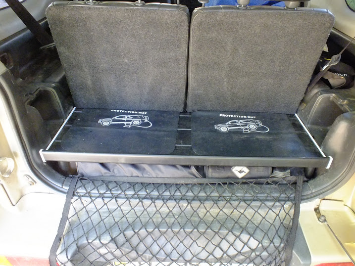

Оказалась под рукой сдвижная шторка багажного отсека от "другого" автомобиля
Уважаемый sva13 прошу сообщить более подробные данные на шторку. От какого автомобиля или название производителя. Спасибо.

Great Wall Hover H2. Всего лишь пришлось алюминиевый каркас и вал укоротить. И соответственно отклеить и обрезать по краям саму шторку. На все потратил примерно часа два времени ( не спеша в непринужденной беседе).

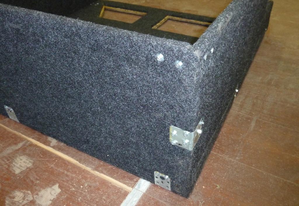

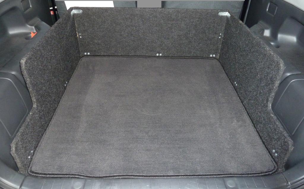

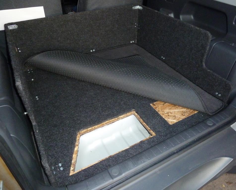

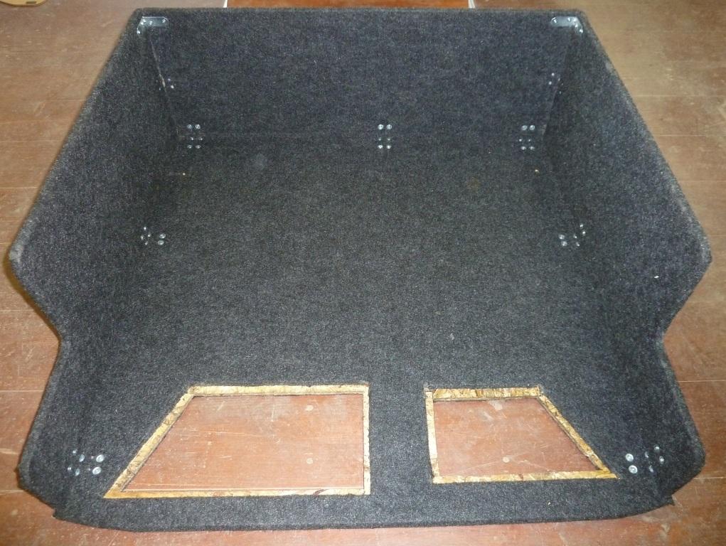

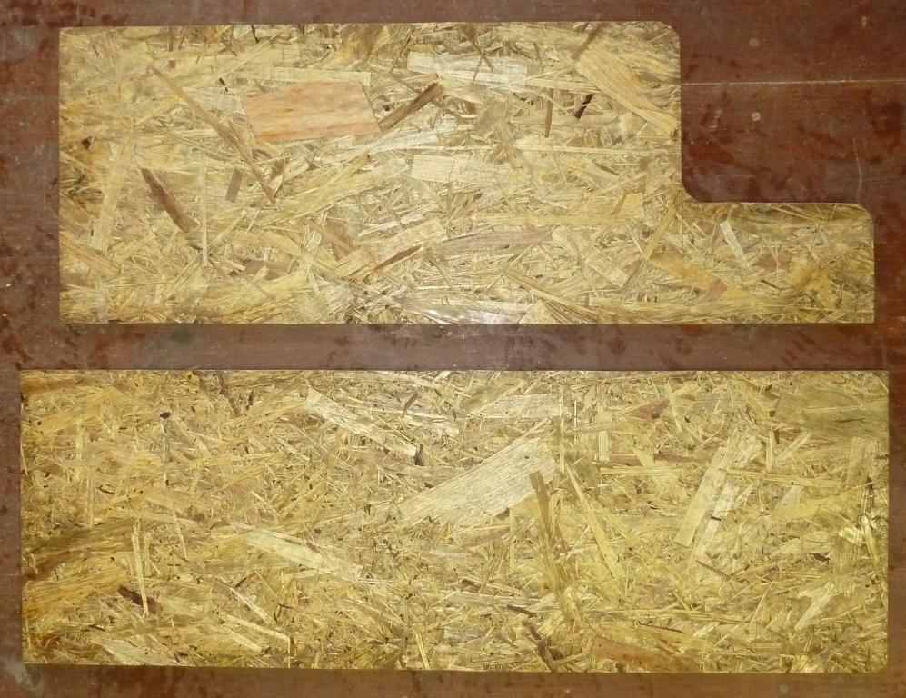

Нашел эту тему и напишу здесь (если не туда, то пусть админы перенесут).
На прошлой неделе созрели для удаления второго ряда сидений (о приобретении не беспокоить - продавать не буду) по причине очень маленького багажника, а складывать то, что не помещалось в багажник, на пол сзади и на заднее сиденье - большого удовольствия не приносит. И еще, за последние несколько лет пассажиров и желающих прокатиться сзади не наблюдалось.
В итоге получился вот такой девайс с полезным пространством 850х870мм. Высота бортов 300мм.
Выступающие снизу гайки и уголки крепежа металла кузова не касаются (считаю что это важно). При езде не гремит, лежит "плотно" (не гуляет ни в вертикальной ни в горизонтальной плоскости), "провисания" пола на прогиб нет.
Коврик сделан на заказ.
Общий вид и краткий принцип изготовления на фото.
Материалы:

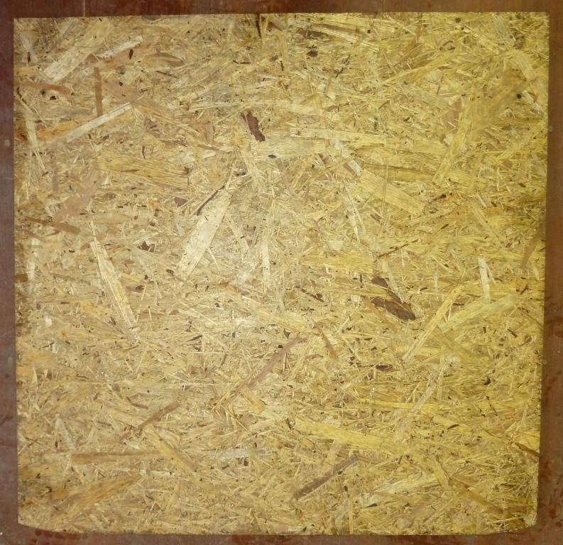

1. Лист OSB толщиной 9 мм.
2. Акустический карпет (цв. графит). Ушло около 5 кв. м. для оклеивания со всех сторон.
3. Металлические уголки.
4. Винты (потай), гайки, шайбы.
5. Клей для приклеивания карпета (использовал "88"), кисточка.
6. Измерительный инструмент.
7. Два винта длиной 35мм, диаметром 6 мм. - для прикручивания к полу в месте крепежа передних защелок заднего дивана.

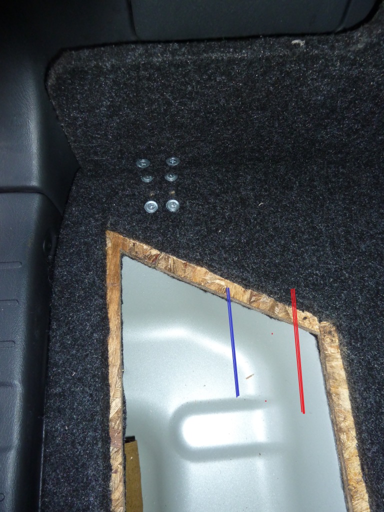

В том месте где хранится домкрат пришлось вырезать отверстия. Для устранения "прогиба" в этом месте, по размеру штатного оргалита вырезаем прямоугольник и крепим его снизу к большому листу. На фото № 4: красная линия - верхний лист; синяя линяя - подложка.
Критика, советы и вопросы приветствуется.
Спасибо,для нашей копилки!:thumbsup:
Может я ошибаюсь,как мне кажется,мне такое не подойдёт,т.к. на ДжимниВстречах приходится спать в Джимнике,особенно в зимнее время,чтоб спинка передняя ложилась в плоскость с сидением задним,а его спинка-удалена,а пассажирская(с права,которая) на месте,т.к. дочку вожу в кресле.Позволит этот "ковш" опустить спинку водительского сидения,чтоб лечь?!
Министр
20 Январь 2011
253
90
Центральный регион
Малыш Jimny
Если уменьшить глубину "ковша" вдоль до размера, который даст опустить спинку, то она опустится. Тот размер, который я сделал, думаю этого сделать не позволит, хотяяяяя Чешу репу., надо будет попробовать. Отпишусь завтра.
Тот размер, который я сделал, думаю этого сделать не позволит, хотяяяяя , надо будет попробовать. Отпишусь завтра.
Ты сделал для себя и тебе это удобно,значит правильно!Просто,может кто ещё не спал часто в Джимнике(чтоб спать в полный рост на подушке,то нужно удалить спинку за водителем,на заднем диване),должен знать и/или предугадать на будущее,что ему удобно!
Прелестный кузовок, только железки бы под карпет убрать. Если задних сёдел нет то считаю полезным.
Попробовал: если сиденье отодвинуть вперед, то спинка почти ложится (без подголовника) - не хватает 5-7 см.

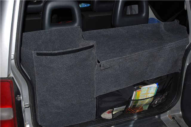

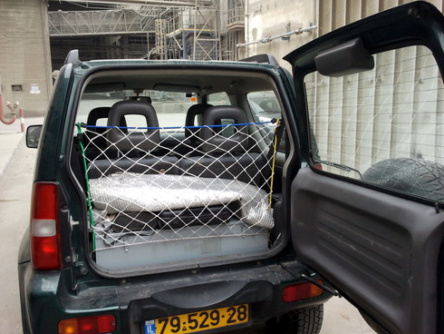

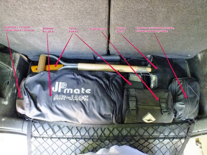

Я тоже думал о полке, но потом пришел к другой идее - важнее, чтобы багаж не вываливался при открытии двери, сделал в наш Джимник такие сумки. Справа внизу черная сумка - покупная, там всякая мелочека, включая 5 литров бензина, омывайку, огнетушитель и тд. Серые сумки легко снимаются, их можно свернуть, не загораживают обзор назад, а крышки скывают содержимое от любопытных глаз.

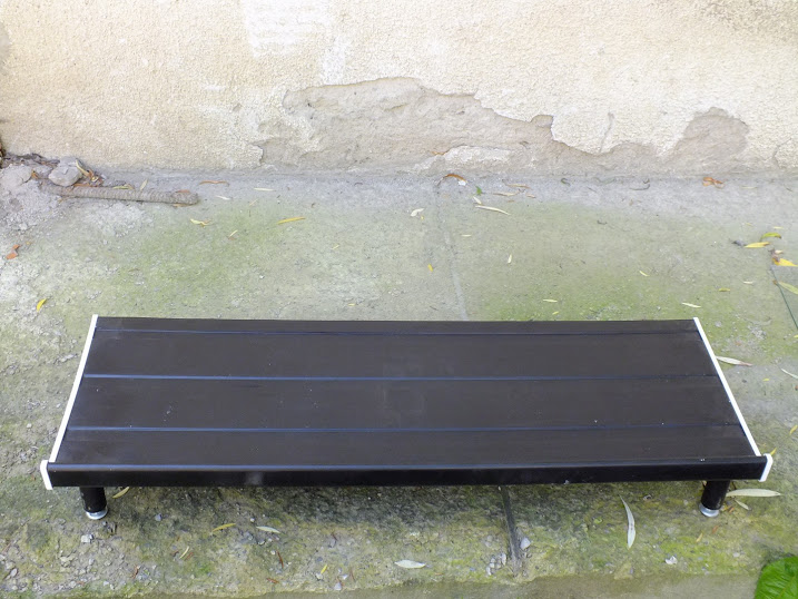

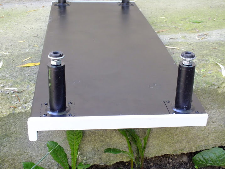

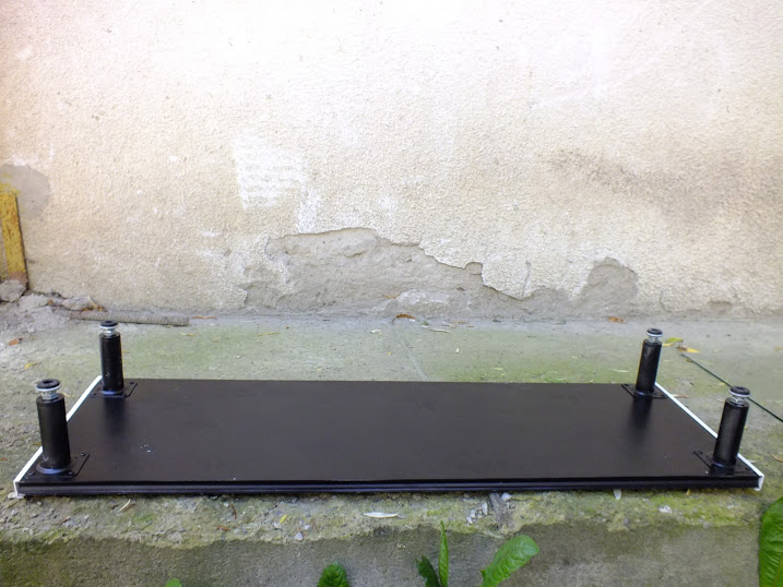

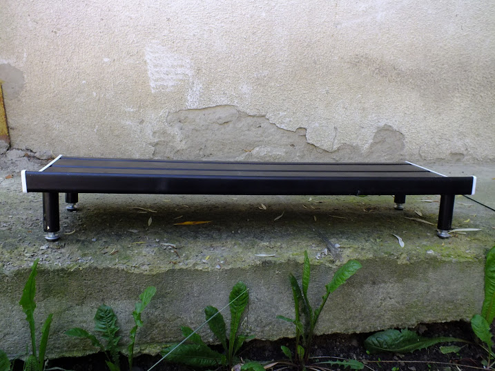

Пару месяцев назад сделал полочку в багажник.
Материал - пластиковый подоконник, перевернутый "отбортовкой" вверх и установленный на металлические мебельные ножки.
Всё покрашено в черный цвет из баллончика.
А вот что под полочкой. Ради этого все и затевалось, что бы всякая оффроудная мелочь на перепутывалась с повседневными хоз. сумками и пакетами.

супер
кстати под пробками в заднем порожке находится резьба 1/4"
можно закрепить сеточку
