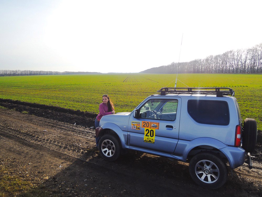

Может кому пригодится. Себе взял вот такие диски под шоссейк. На авито случайно нашел, 12 тысяч за комплект.
5*139.7 ET0 J6 Фирма CPS, модель уже не помню.
