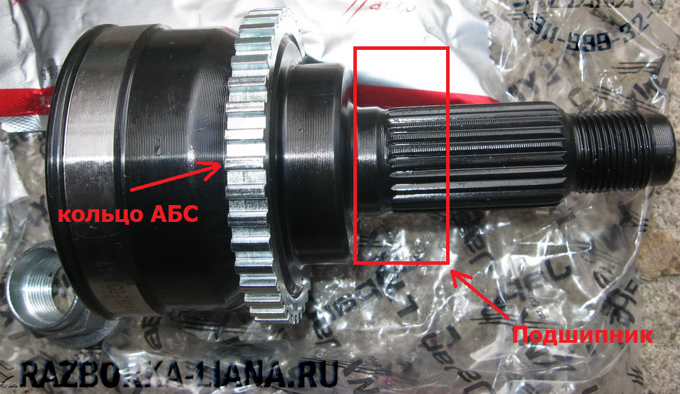

Сам подшипник не имеет зубцов для датчика АБС, т.к. эти зубцы (шестерня) расположены на шрусе приводного вала. Поэтому без разницы, есть на вашей машине АБС или нет - подшипник одинаковый и ступица тоже одинаковая.
Так что вам подойдет этот подшипник 100% !

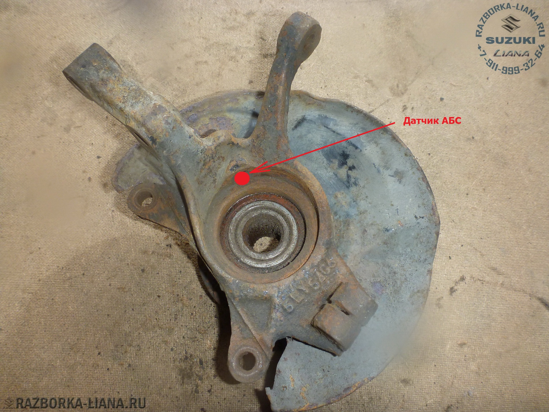

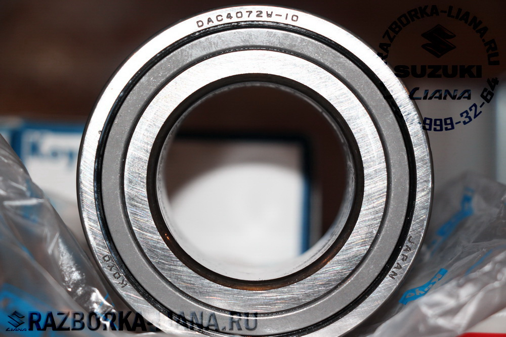

более 15 лет занимаюсь Лианами (разборкой и запчастями для них), почти все эти годы продавал подшипники DAC4072W10CS74 на все Лианы, как с АБС, так и без АБС, и сам ставил на свою Лиану. И никогда не было никаких проблем с АБС!!!
Данный подшипник имеет металлический пыльник с одной стороны, и неметаллический с другой. Просто ставьте неметаллическим в сторону датчика АБС, если уж переживаете, и будет вам счастье! Продавал и другие подшипники, у которых с обеих сторон металлические пыльники, и тоже не было никаких проблем, т.к. зубчастое кольцо АБС расположено на шрусе и оно довольно далеко от подшипника, равно как и сам датчик АБС. См. фотки ниже. С подшипниками Koyo лишь один нюанс - главное не попасть на подделку. Про подделки тут на форуме много писали, вот тут, к примеру:
https://suzuki-club.ru/threads/47018/
Реакции: Петр58, iavg и niral
tolstyi
17 Ноябрь 2016
пгт Подгоренский Воронежская область
Suzuki Liana HB 2wd 2006г
https://suzuki-club.ru/threads/47018/ Посмотреть вложение 207483 Посмотреть вложение 207484 Посмотреть вложение 207485 Посмотреть вложение 207486
