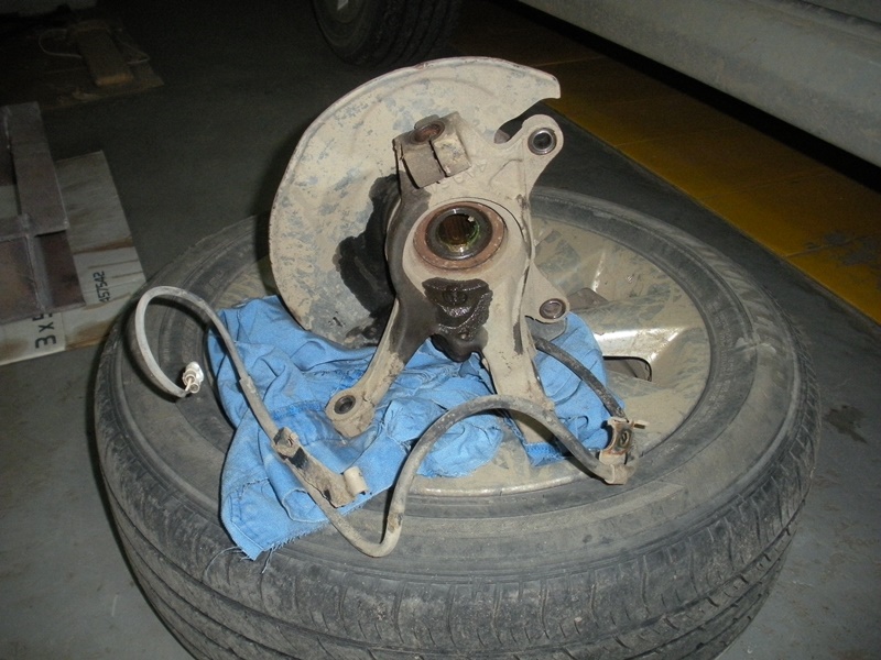

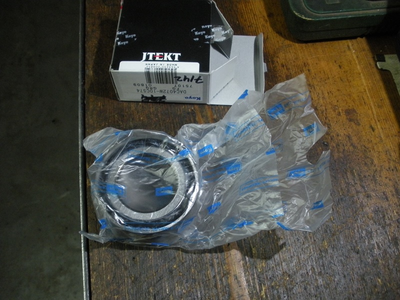

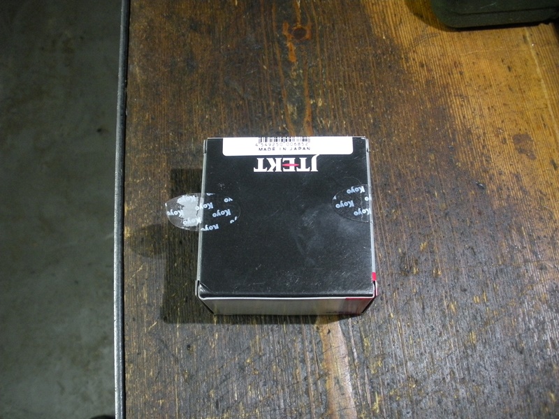

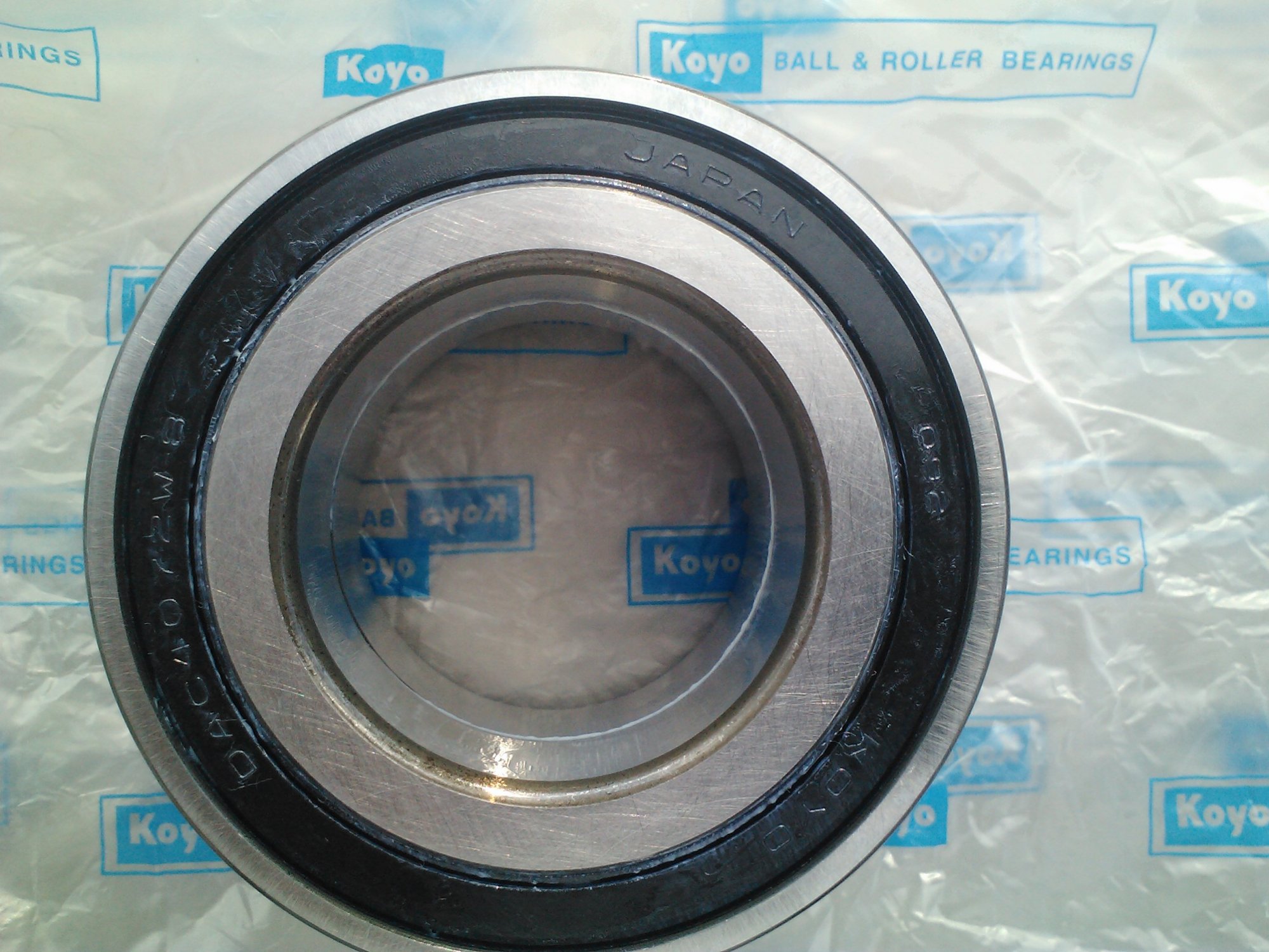

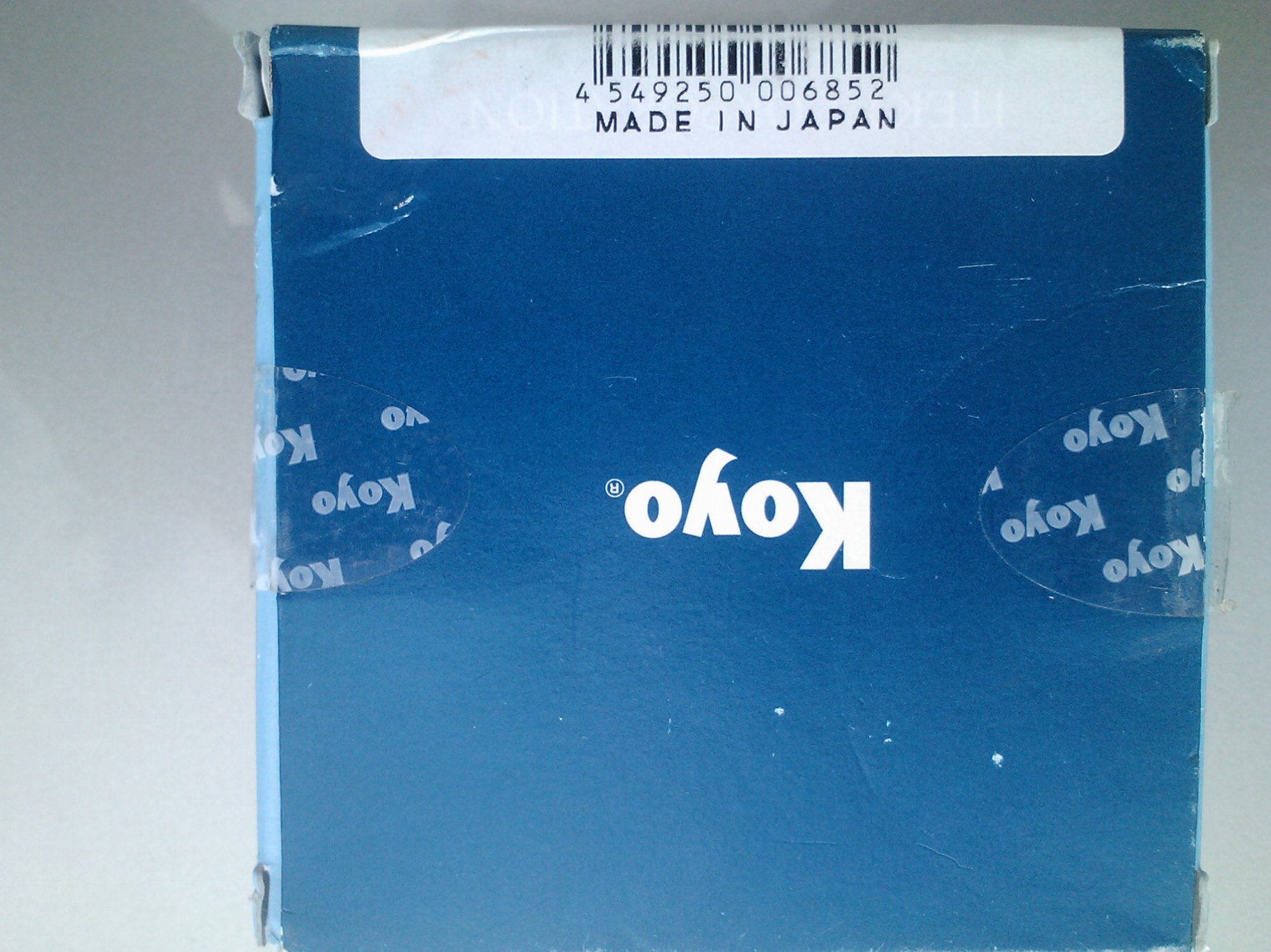

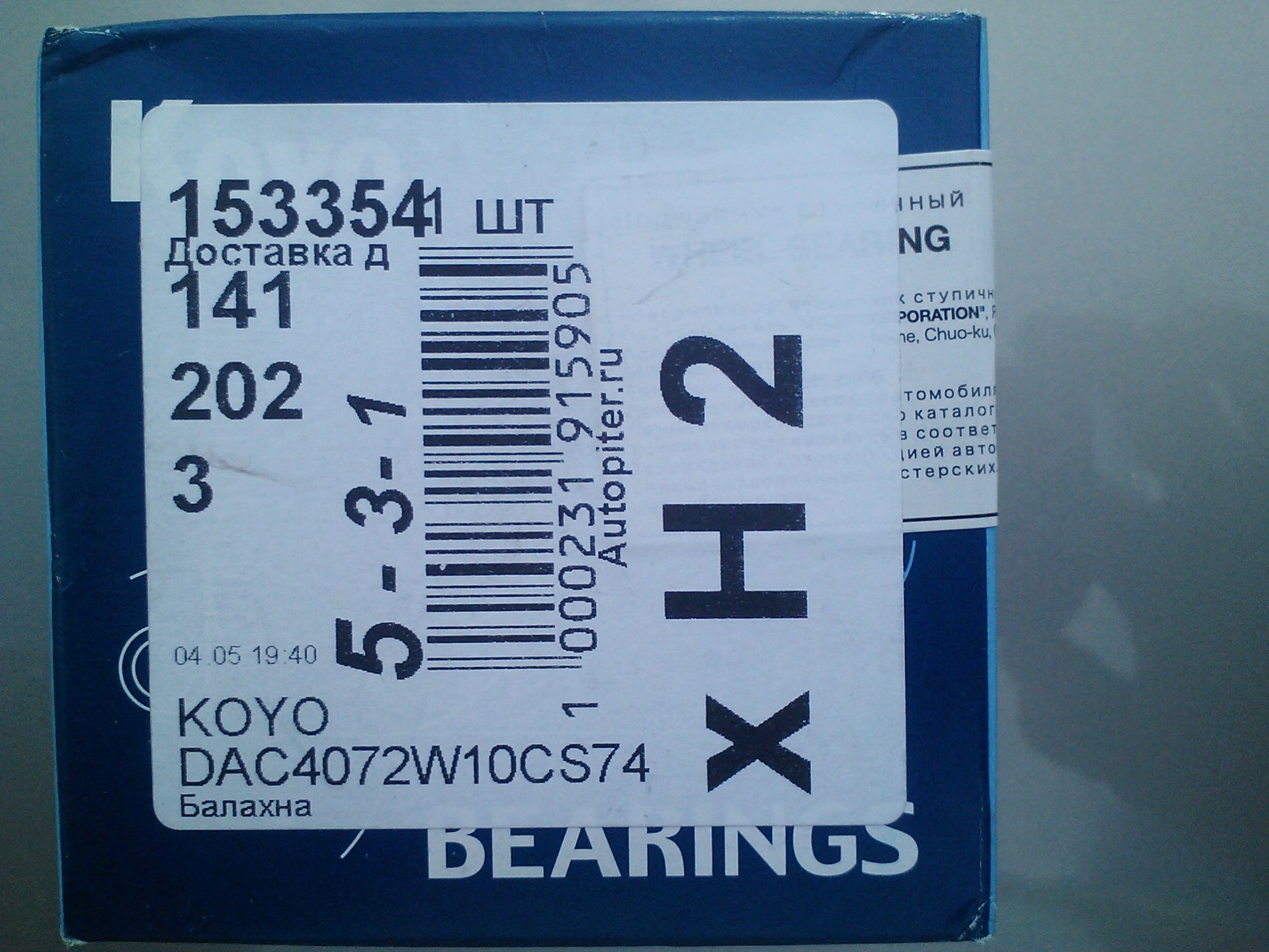

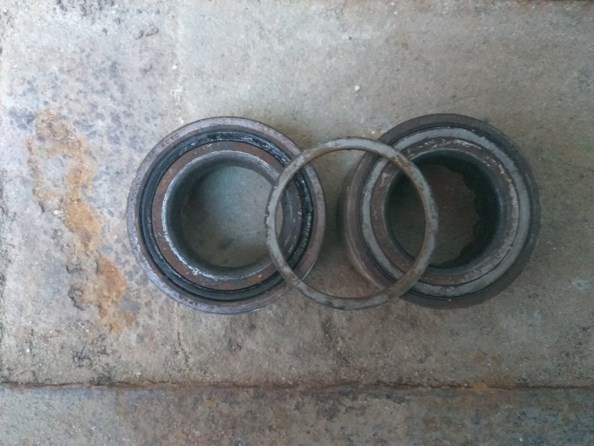

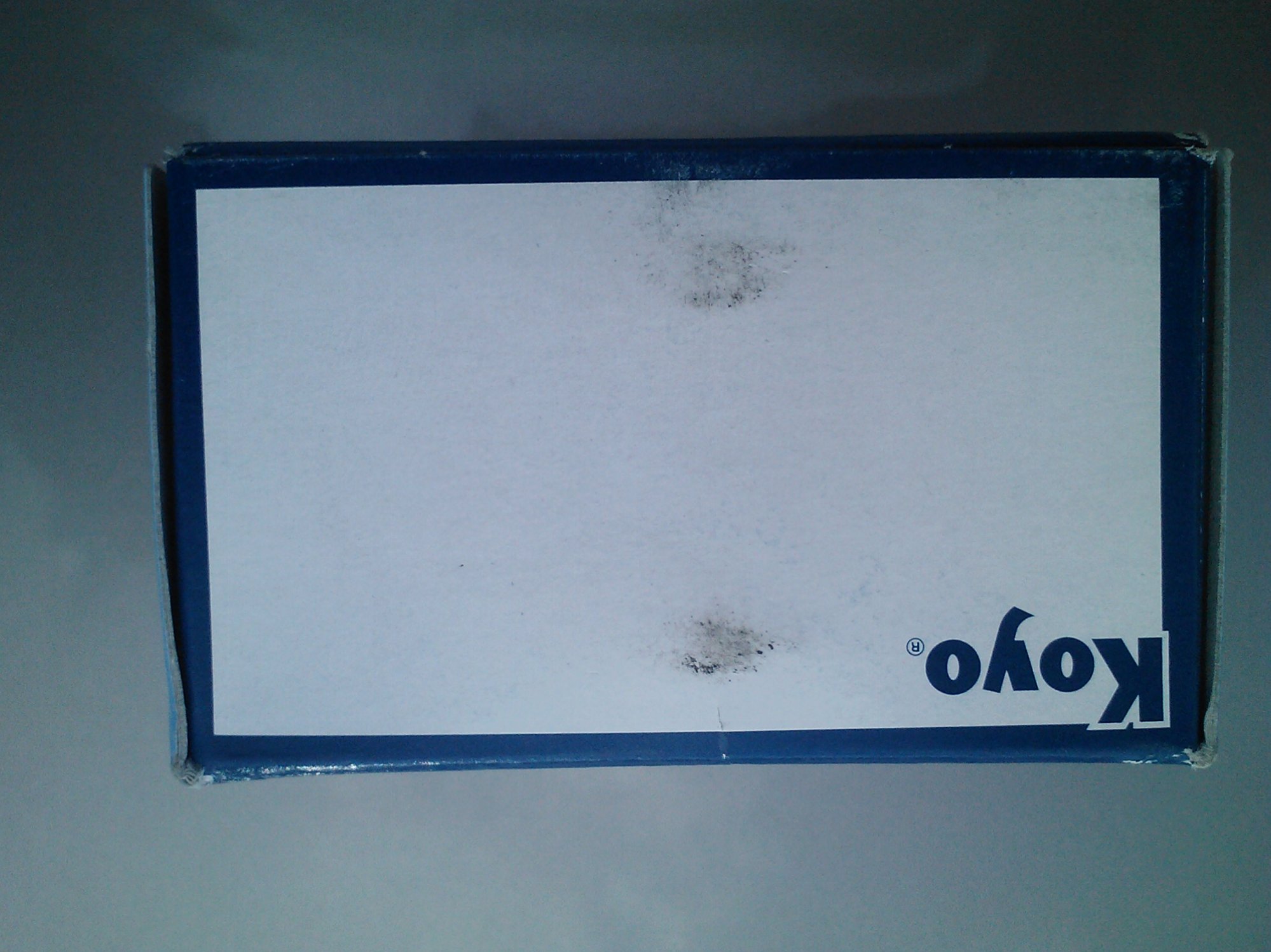

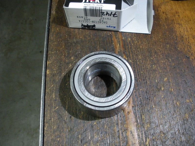

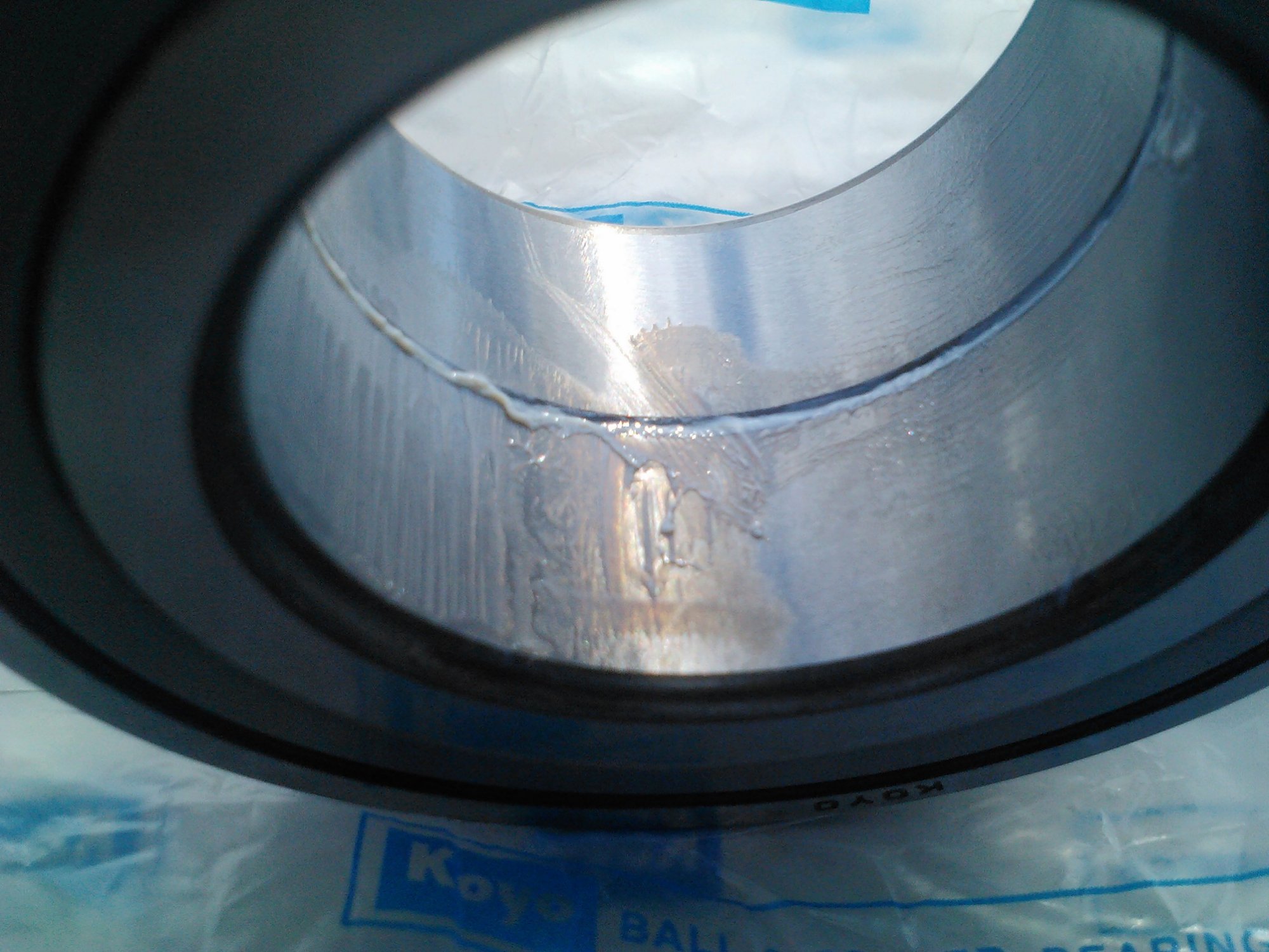

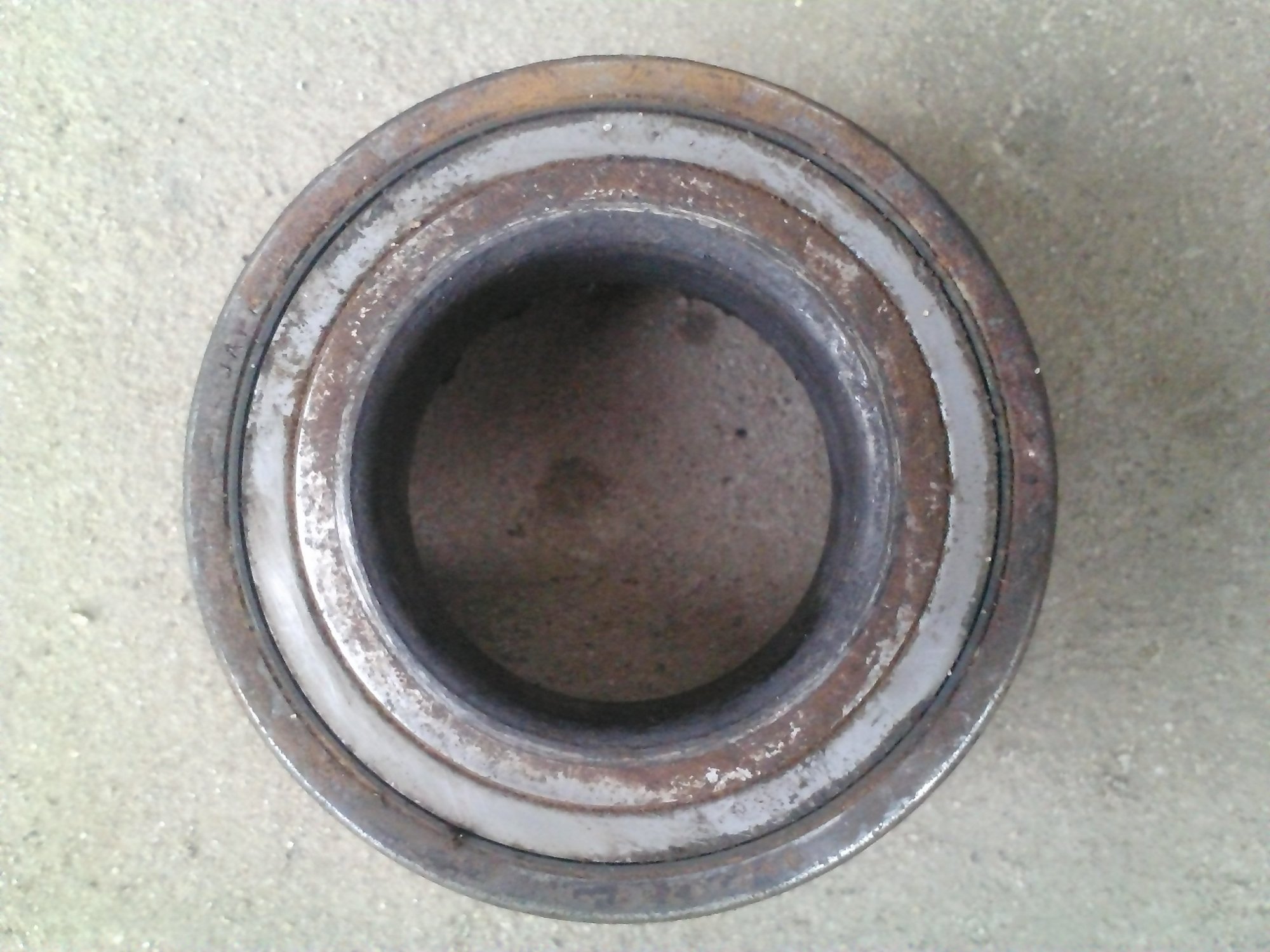

Сегодня все таки привезли подшипник ступицы, и сразу поменял. Менял не сам, на сервис в котором заказывал подшипник. Все уже, доездился вкрай, гул стоял как в самолете, впереди праздники, а машина нужна каждый день.
Вот подшипник
пломбы
коробка со всех сторон
сам подшипник

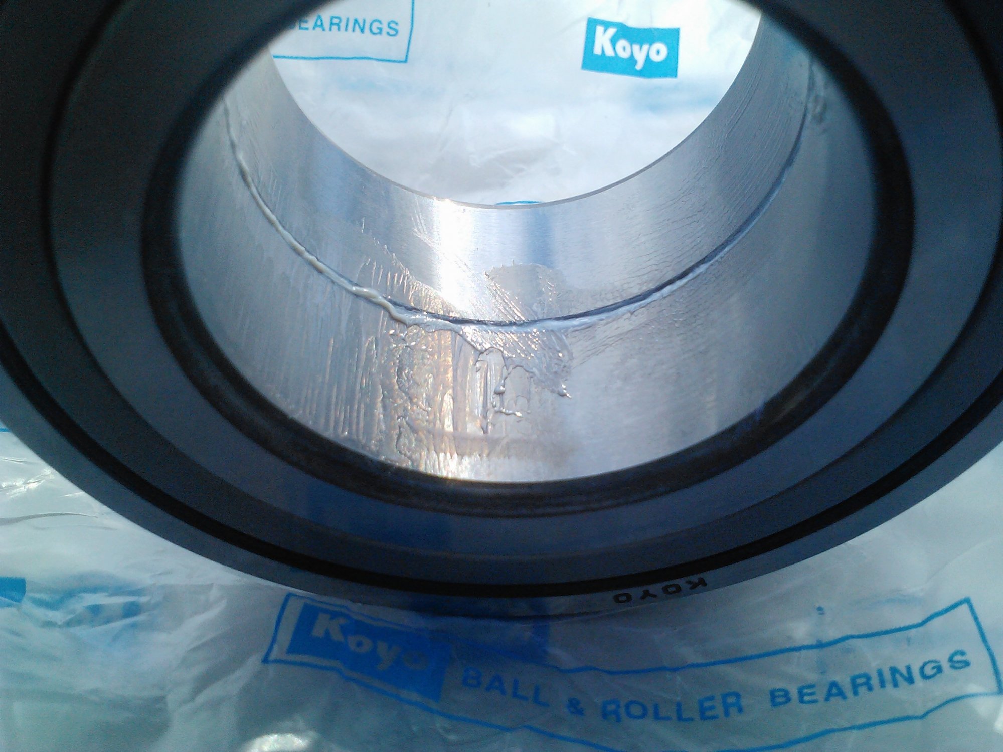

изнутри выдавливается белая смазка, это же я пальцем растер
а это старый. Маркировку сильно побило ржавчиной, но она в точности как на новом
По деньгам. Подшипник 1700, замена 1000, если просто принести перепрессовать 300-400.
На подходе второй подшипник, заказал в емексе. Посмотрим что привезут, но это уже не срочно, может и левую сторону заменю со временем.

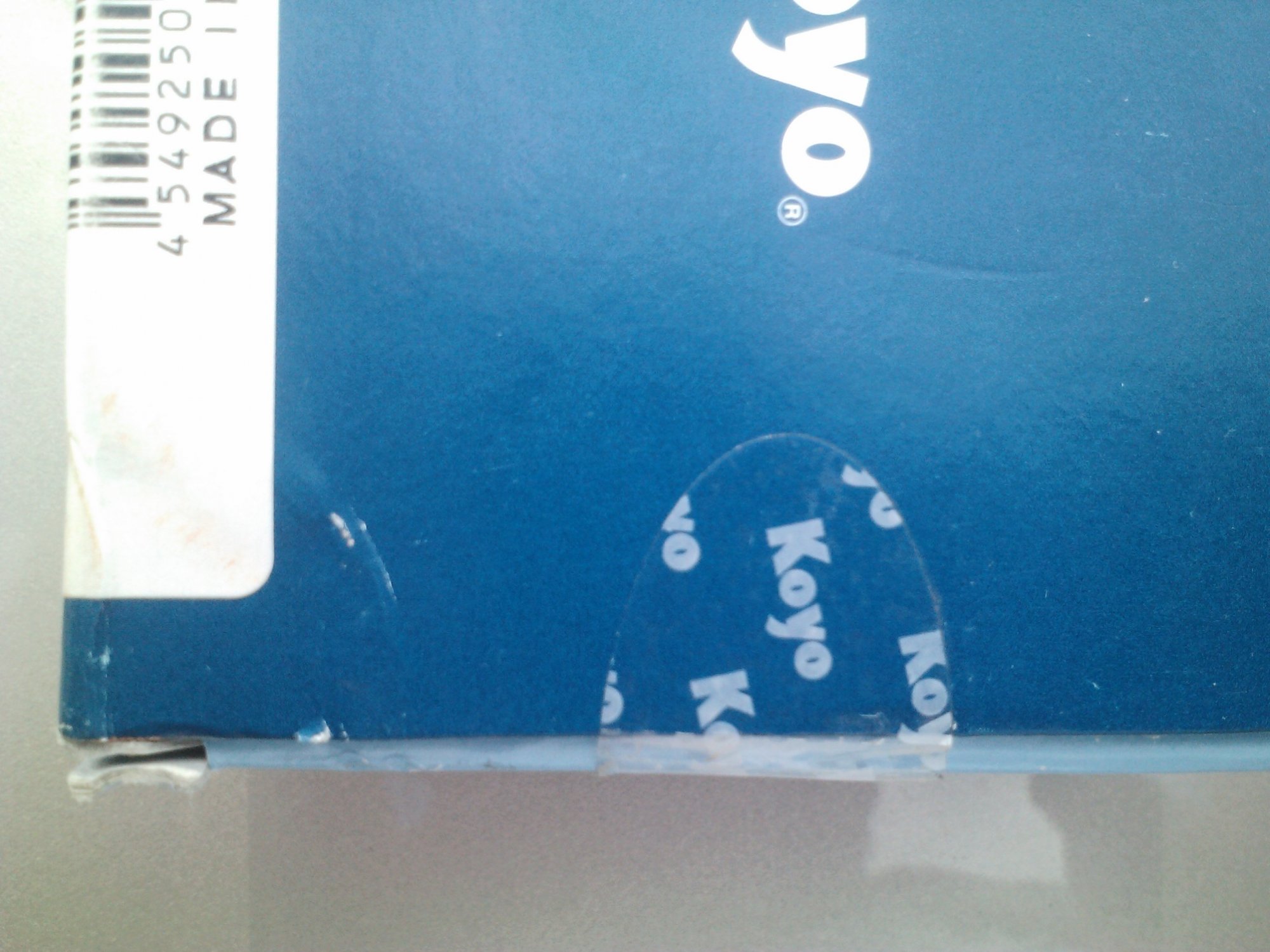

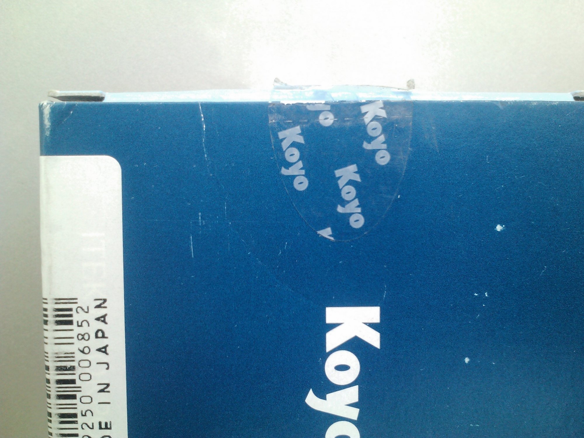

не знаю, это я фотографировал на капоте машины пока ждал когда в бокс позовут. Потом коробку забыл забрать. На лицевой стороне куча наклеек, может под ними и было, хотя сейчас посмотрел по фотографиям в теме про контрафакт, эта голограмма должна быть наклеена с обратной стороны.:dntknw:

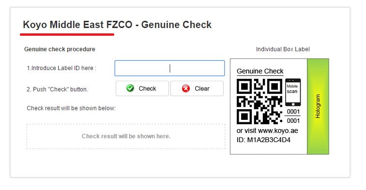

Вот кстати нашел, новость от августа 15 года, про наклейки.
http://koyo.ae/en/event/13/introducing-hologram-labels-for-koyo-bearings.html
Не на основном сайте, а на сайте Койо ближний восток (ОАЭ, африка, южная азия, типа дочерней компанией JTEKT Corporation в Японии). Для защиты от подделок и стали лепить наклейки. И проверка там же происходит
Koyo Middle East
В общем сам не знаю, на всех должна быть голограмма, или нет, и где их лепят: на упаковочном конвейере или уже потом в Дубае.

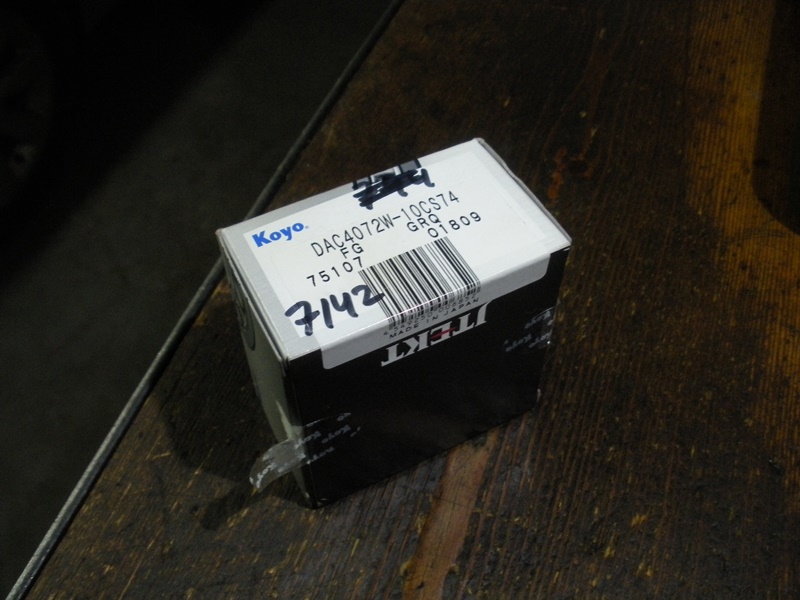

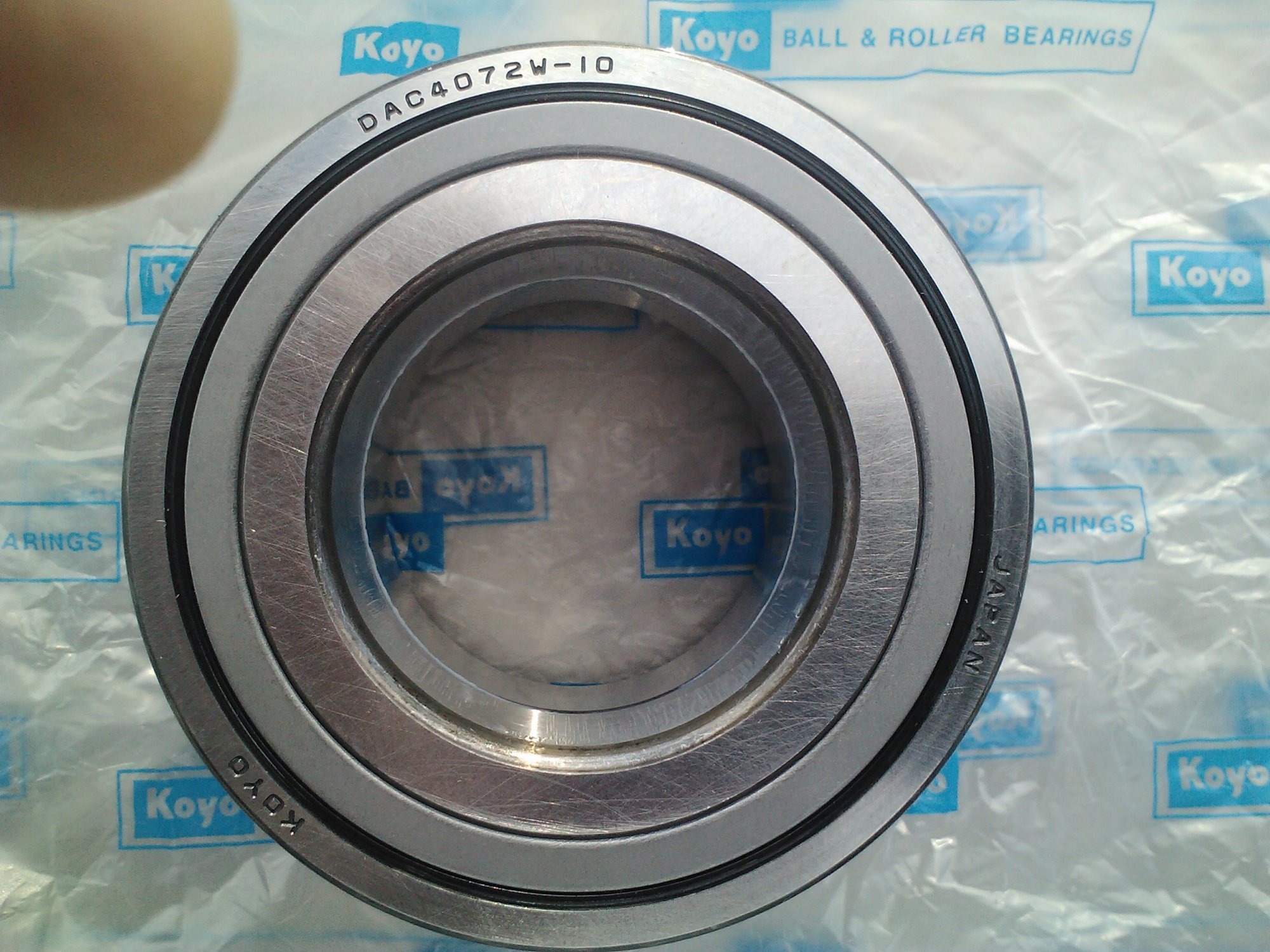

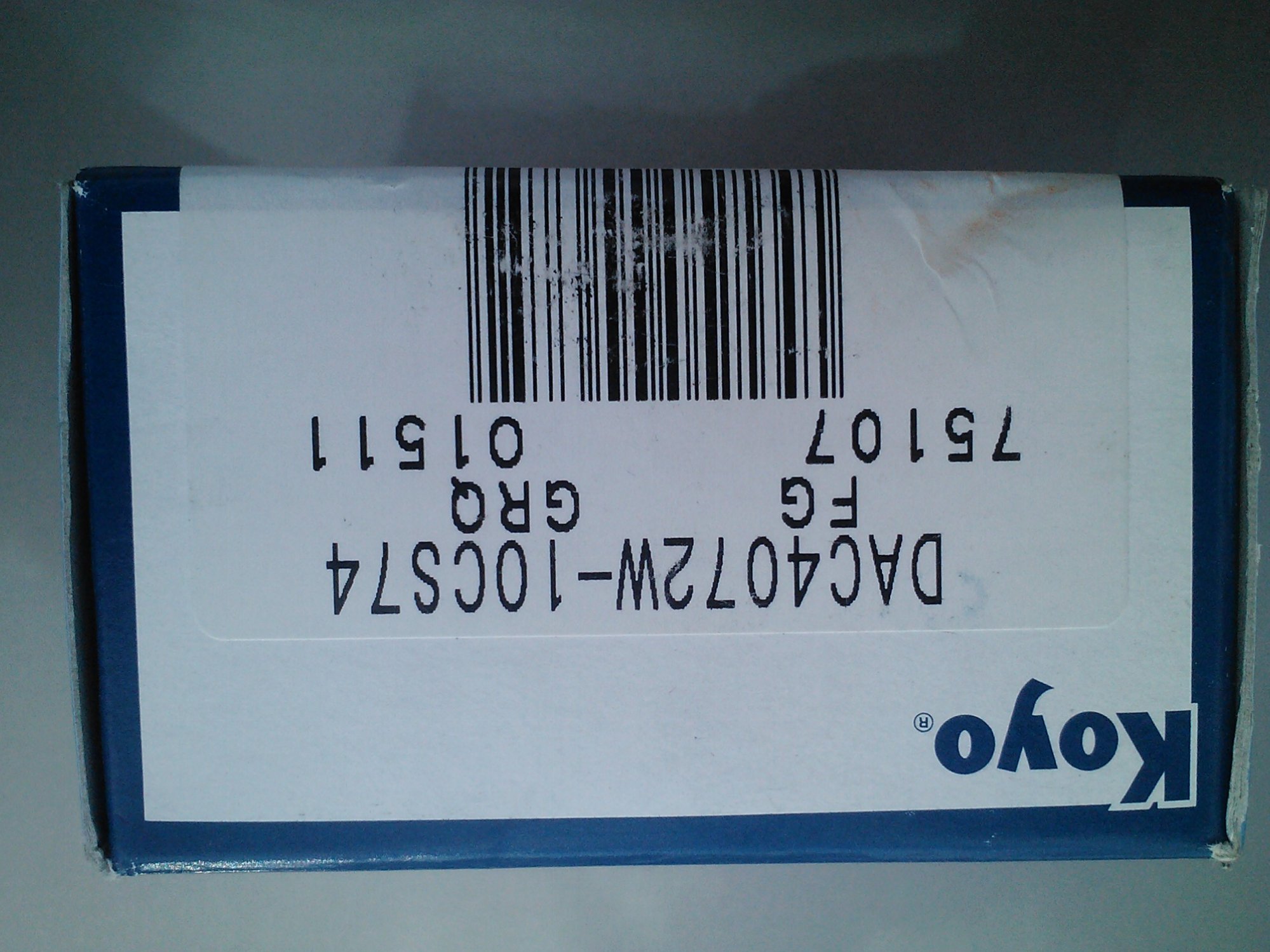

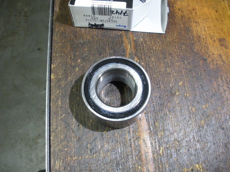

Забрал в Экзисте Koyo DAC4072W-10CS74. Практически по всем признакам (упаковка, маркировка) попадают под описание подделки из поста #113 (http://malykh.blogspot.com/2015/07/koyo-suzuki.html) - это я уже потом понял, когда прочитал эту ветку.
Внутри, правда, вполне себе шарики, а не ролики, как в описании по ссылке. Что делать? Ставить их, пускай ходят сколько смогут? Работа по замене вроде не сильно много стоит. Развал-схождение правда ещё плюс..
Экзист - как обычно, кот в мешке, теперь такие вещи буду лично покупать.

Ну не знаю, я бы даже ставить не стал подделку, т.к. довольно часто прямо сразу он и начинает гудеть и люфтить. Лучше уж купить оригинал и поставить, зачем дважды что-то делать, заведомо зная про подделку? Ну, разве что уже подвеска разобрана и деваться некуда. Может тогда развал хоть день-два не делать, понаблюдать за подшипником.
После прочтения вот этого поста https://suzuki-club.ru/threads/30093/page-44#post-1160244
решил не ставить. Буду искать нормальный Koyo или оригинал брать.

deniss74, Этой зимой поменял передние подшипники,взял koyo в exist, оказалась 100% подделка. (( Прошли 5т.км пока живые...

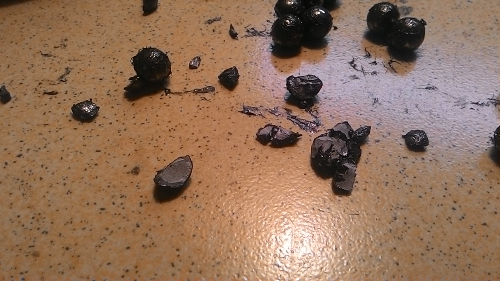

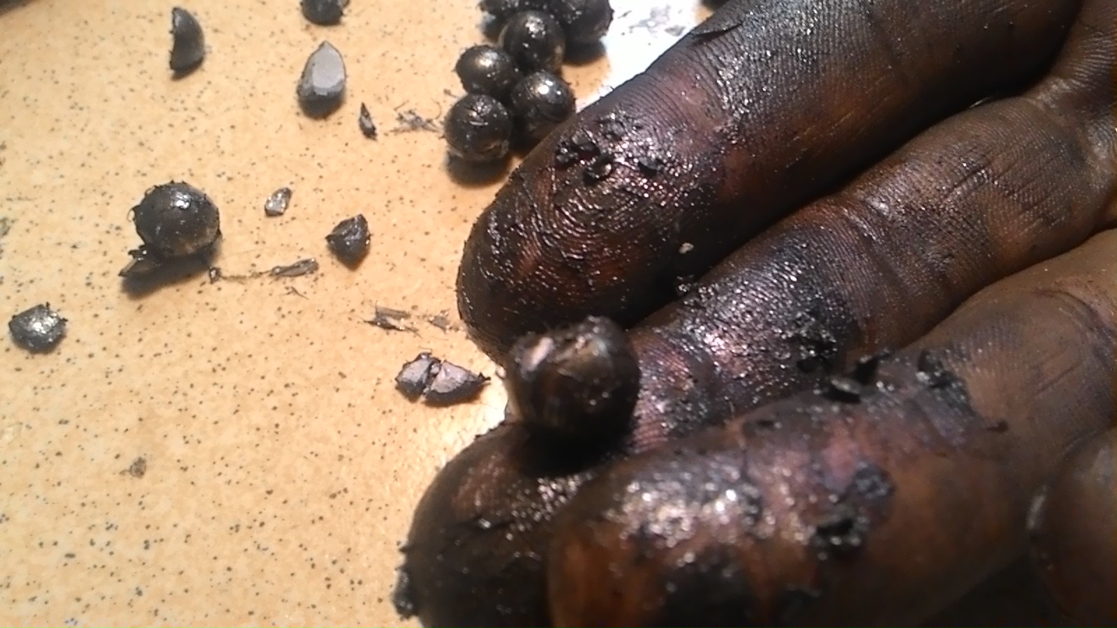

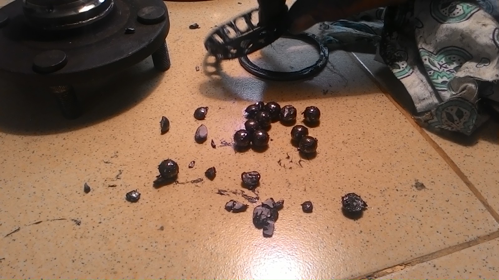

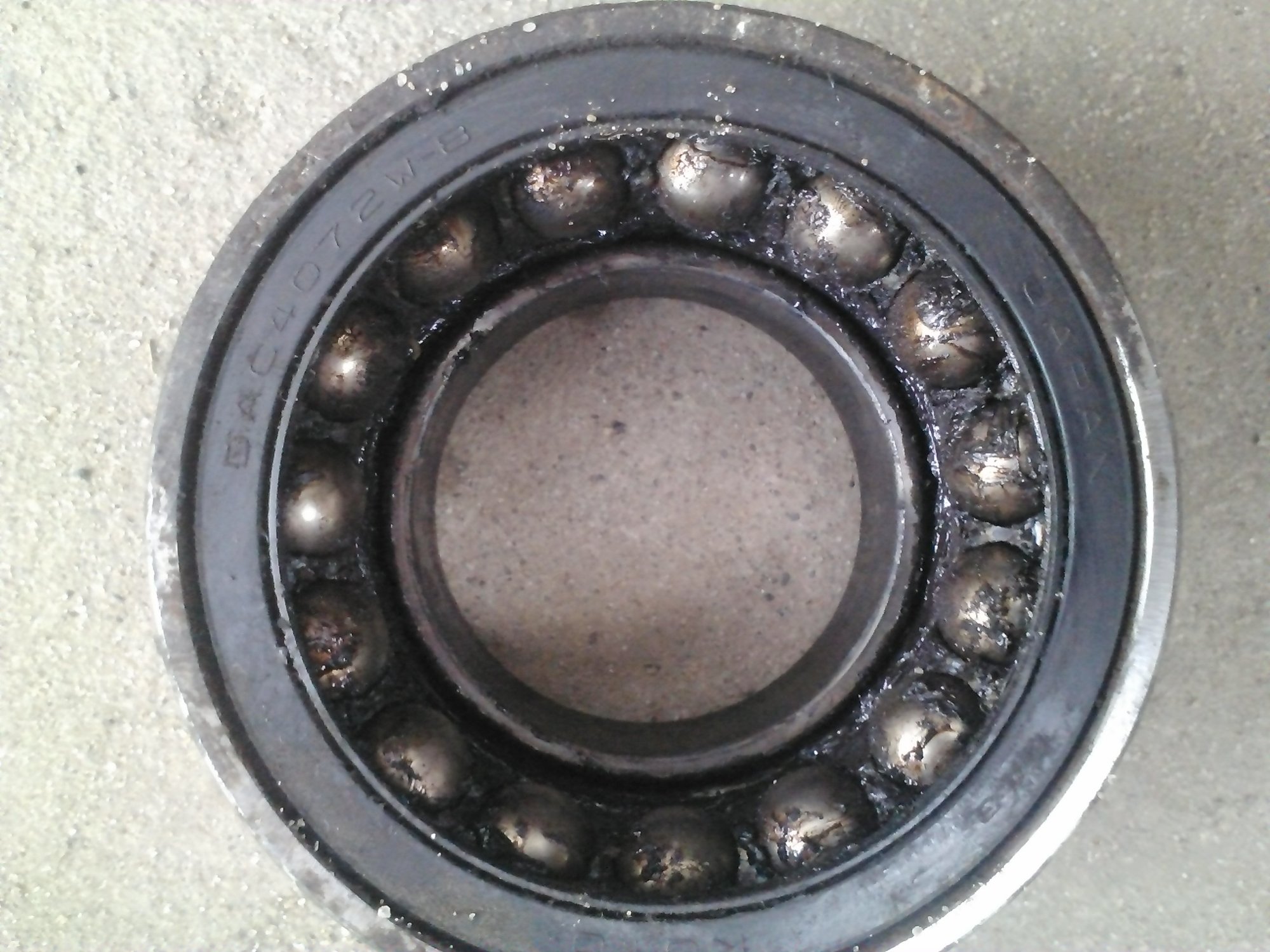

Привет, всем! В общем-то тот подшипник о котором писал выше, пришлось поставить в тот же день, т.к. машина была разобрана. Хватило его только на неделю, жене съездить на работу, а потом появился страшный хруст и скрежет. Результат на фото.
Менеджер экзиста, которому была предоставлена ссылка на эту тему, доказывал что это подшипник с другого завода и не является поддельным. Будем разбираться.

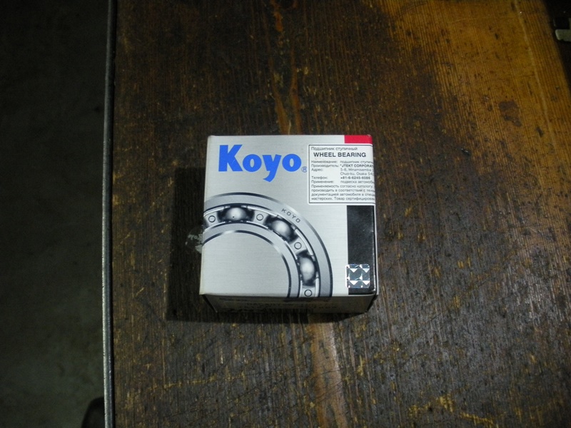

Blue Print ADK88221, в котором лежит Koyo dac4072w-10 , продаётся в Exist по цене оригинала.
На иностранных сайтах эти подшипники тоже примерно 80-100$.
Получается, что нормальный Koyo не должен стоить 2000 р

Поменял подшипники. Старые были оригинальный Koyo, сужу по маркировке и внешнему виду. Проходили 38 000, что-то маловато, нет?
Сход-развал надо на передней оси делать? Вроде не ведёт никуда машину.
Xenos
15 Август 2011
804
231
Jimny JB43 2003
Маловато, но уже как есть.
Причём сейчас тенденция такая, что чем свежее машина, тем меньше в ней живут подшипники...

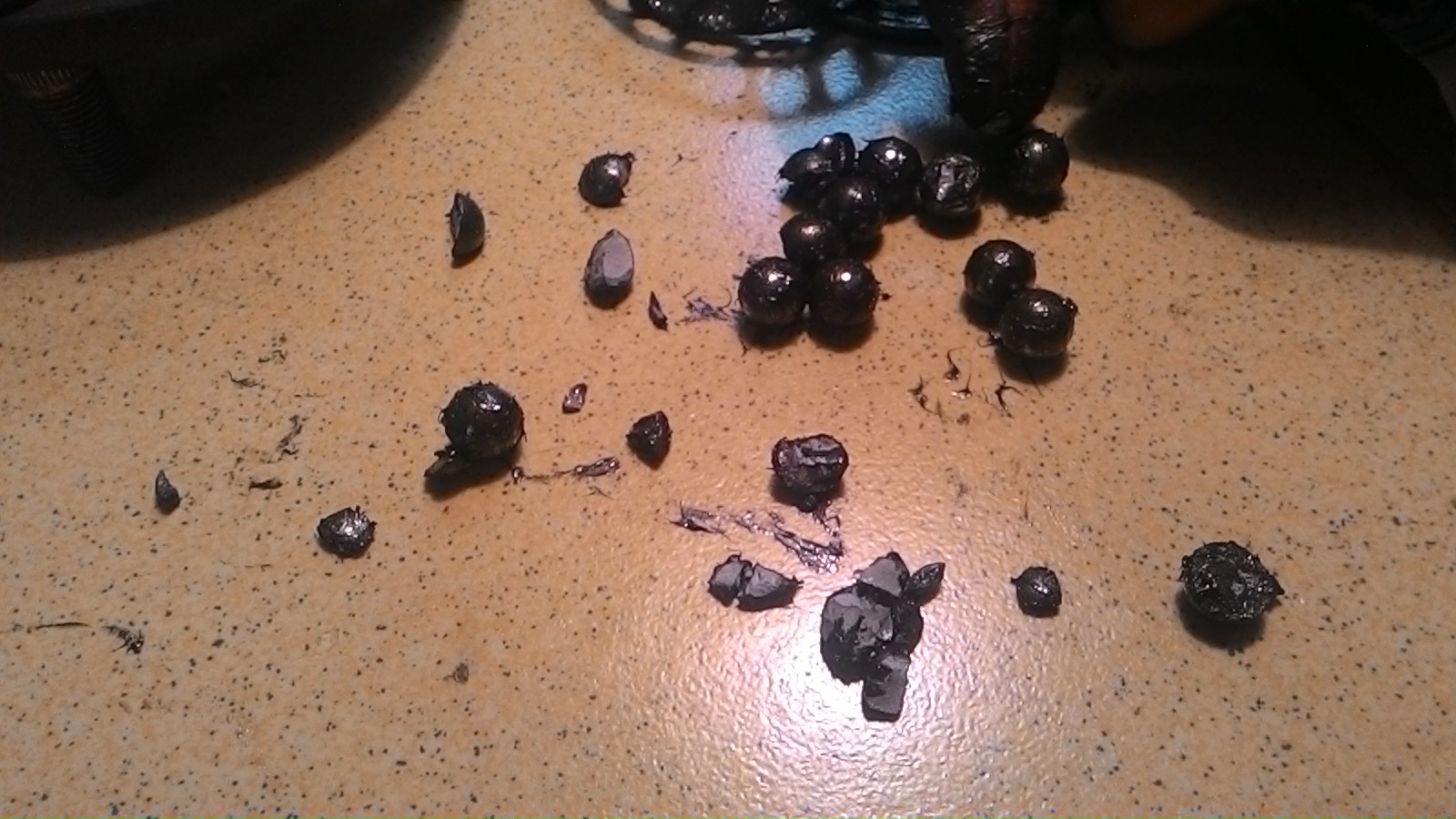

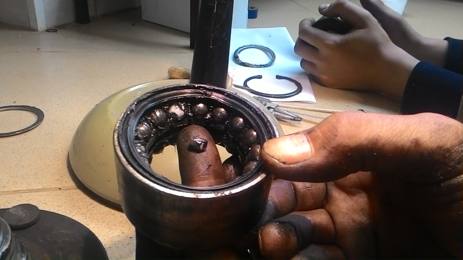

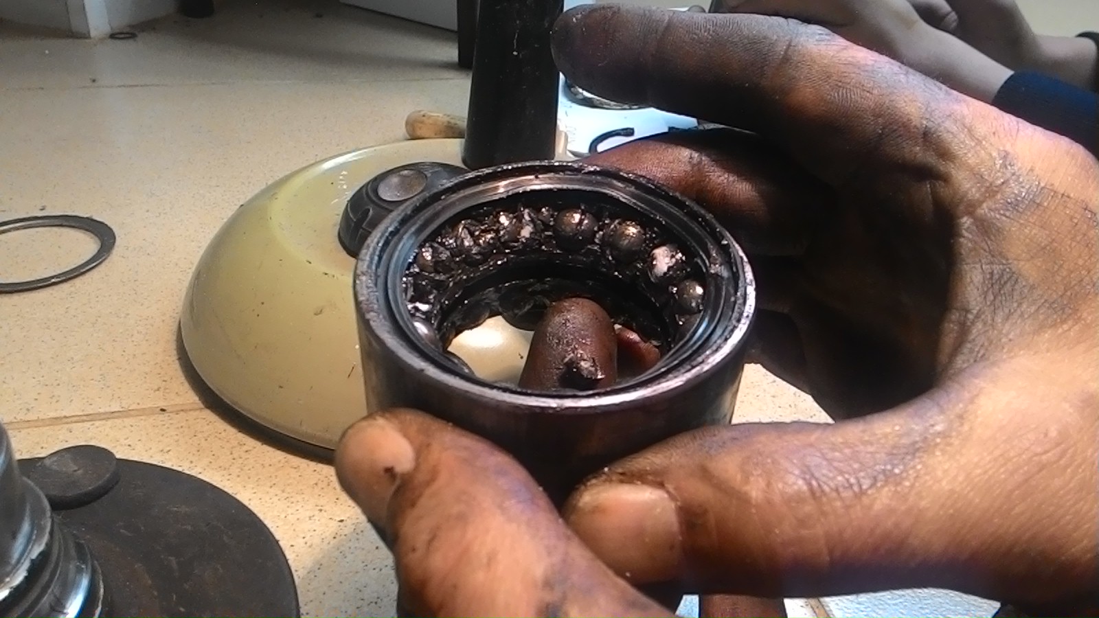

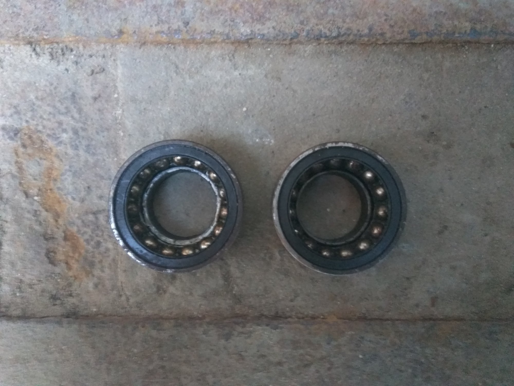

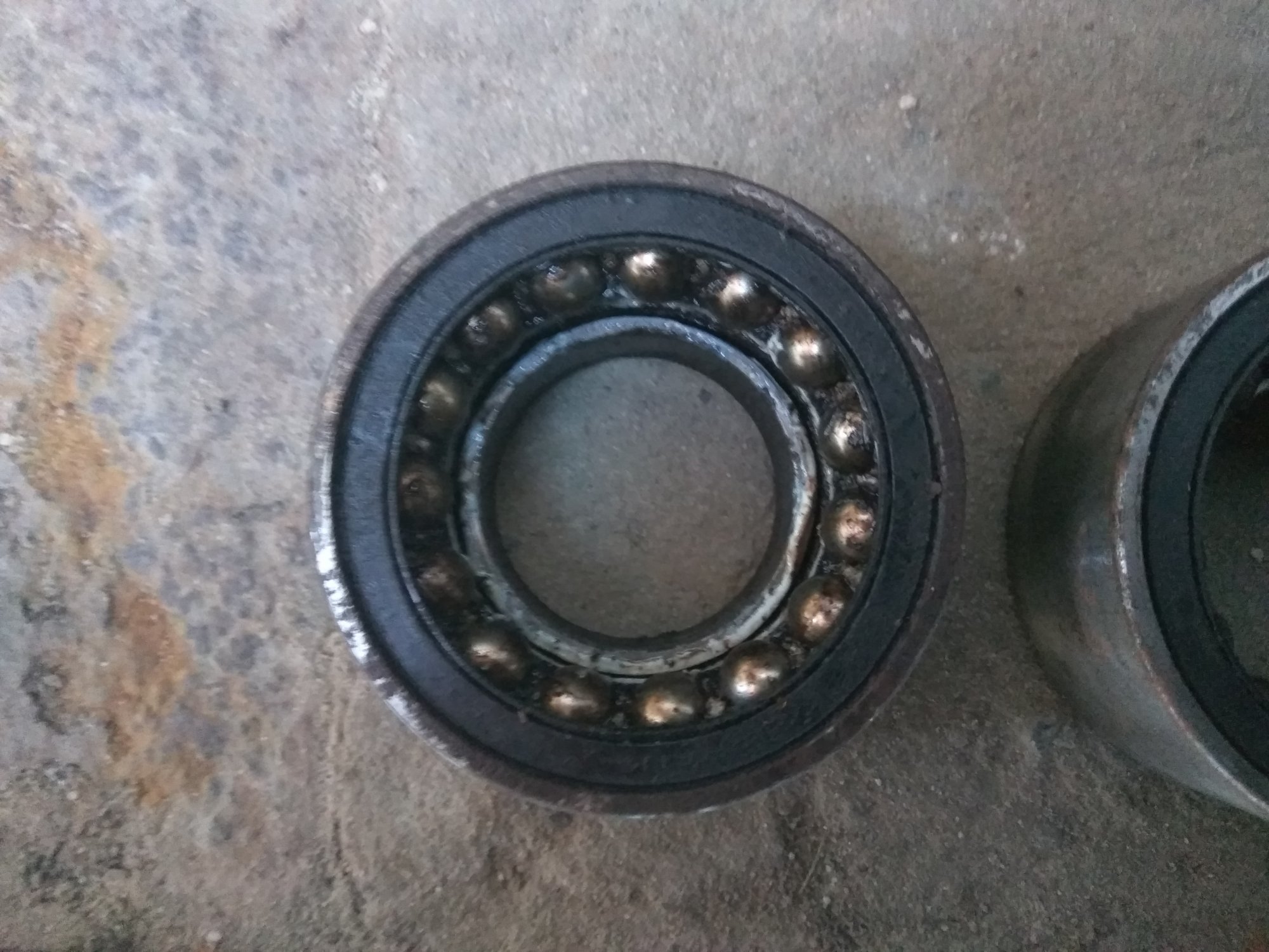

Ну вот, не прошло и года и на левой стороне поменял подшипник. Симптомы те же самые, нарастающий гул на скорости от 40. Кстати, при колебании руля тише становилось при повороте вправо, я уж подумал, что опять правый накрылся. Ан нет, люфт был на левой ступице, так что не всегда так бывает, что подшипник затихает при повороте руля в сторону не исправного.
Пробег 141тыс. Гудеть стал понятно, весной, после проезда глубоких луж, иногда в четверть колеса. Попала водичка и.... А мог бы еще жить :)
Посмотреть вложение 112252 Посмотреть вложение 112253 Посмотреть вложение 112254
Хорошо отходил! У меня правая сторона уже заменена вся. Думаю, оттого, что при вождении водитель инстинктивно свою сторону (левую) уводит от ям. Койо хорошо ходят.

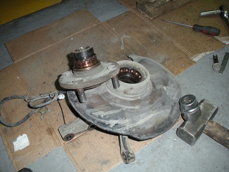

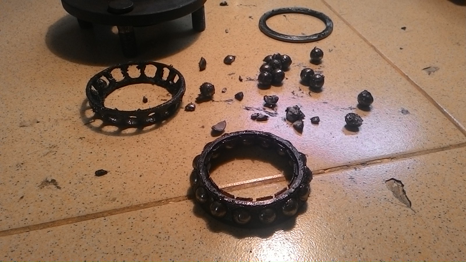

Доброго времени суток, уважаемые! Столкнулся со следующей ситуацией. Завыли передние ступичные. Левый как трамвай, с люфтом при пошатывании колеса, правый без люфта и чуть чуть подвывает. Заказал один сначало STELLOX 4030202sx(Германия).
Бьётся как аналог оригинала, на коробке написано Liana/Aerio.
Так вот, он совпадает по всем параметрам, кроме ширины внешнего кольца(33 вместо 36). Мне его поставили конечно, т.к старый развалился в руках у мастера, а уехать как то надо было.
Заказал другой - GMB gh040010(Япония). И он в точности с таким же косяком. Как блин так?:) Оба на emex бьются как аналоги, а тут такая шляпа.
Вопрос, чем мне это грозит? Денег пока больше нет:) Стоит ли кататься на машине или опасно? По ощущениям всё хорошо, не бьёт, не скрипит.
Не стоит переживать. Ездите с такими параметрами, многие производители делают обоймы разными.
