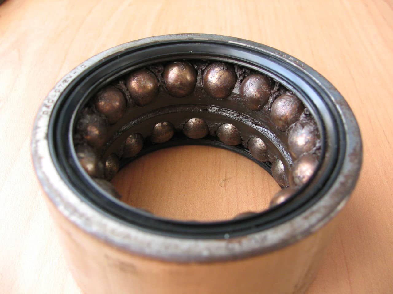

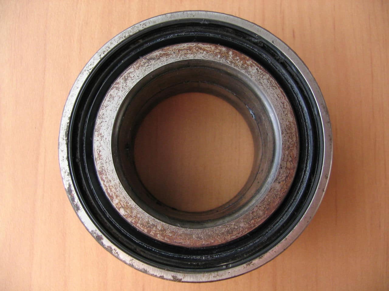

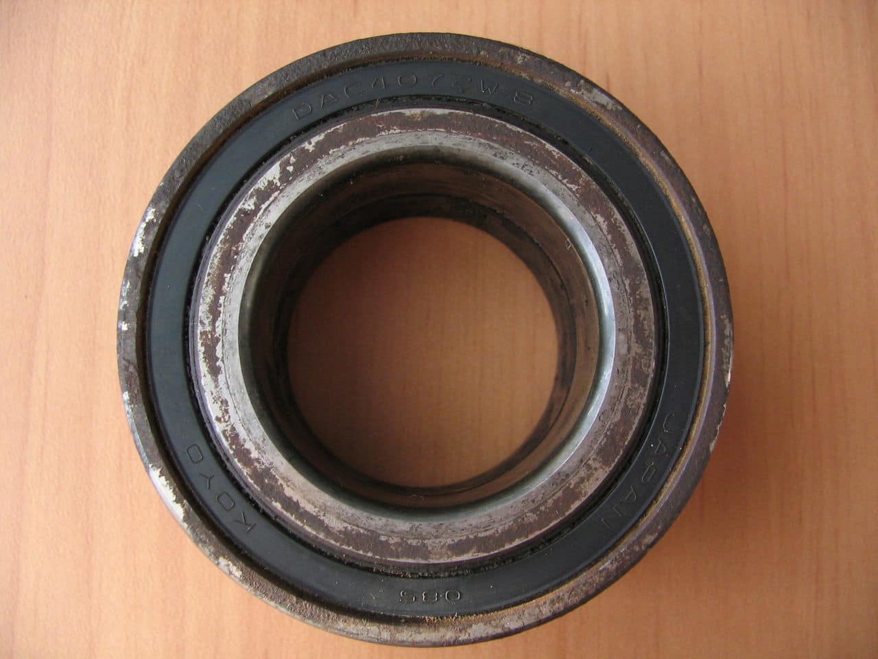

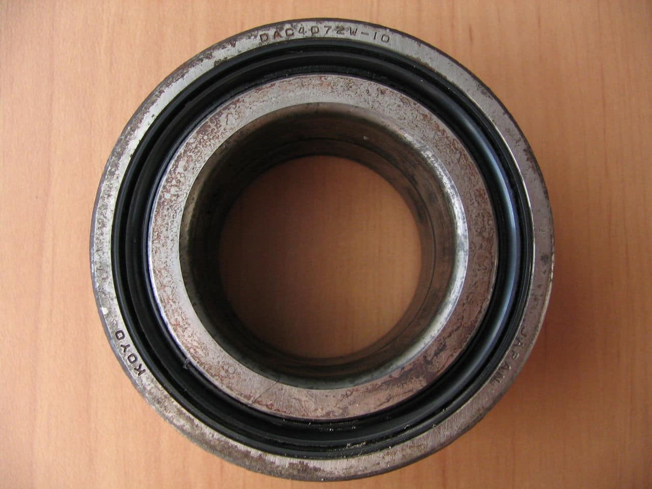

Здравствуйте! Подскажите, в чём разница между DAC4072W-10CS74 и DAC4072W-15CS74 ?
В очередной раз поменяли передние ступичные подшипники (из-за новогодних дождей), отдали старые. Смотрю и удивляюсь:
Первый подшипник, одна сторона, написано DAC4072W-10:
вторая сторона, написано DAC4072W-8:
Второй подшипник, одна сторона, ничего не написано:
вторая сторона, написано DAC4072W-15!:
В размерах разницы нет, видимо разница в уплотнении, хотя и один и другой померли от попадания воды:
Сейчас поставили тоже разные:
