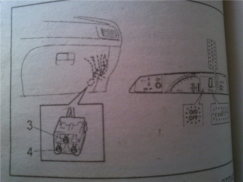

Если не ошибаюсь то ЧЕК ЕНЖИН показывает ошибки только двигателя, а проблемы коробки высвечиваются на одометре (окне километража), хотя допускаю что может быть диагностика и через блок двигателя
В русском мануале пишут: система самодиагностики с помощью индикатра ЧЕК ЕНЖИН (модели с иммобилайзером) или индикатора О/Д ОФФ.
Если ты незнаешь как из АКПП вытащить коды ошибок или нету информации, то скажи дам инструкцию.
Выложи сюда, пжл, в мануале не очень понятно и для дореста. Замкнуть 3-4 контакт, включить зажигание, появятся коды ошибок.
Если ошибка Р0962 Обрыв в цепи э\м клапана управления давлением в основной магистрали, или Р0963 (короткое замыкание), то АКПП работает на 3-й передаче.

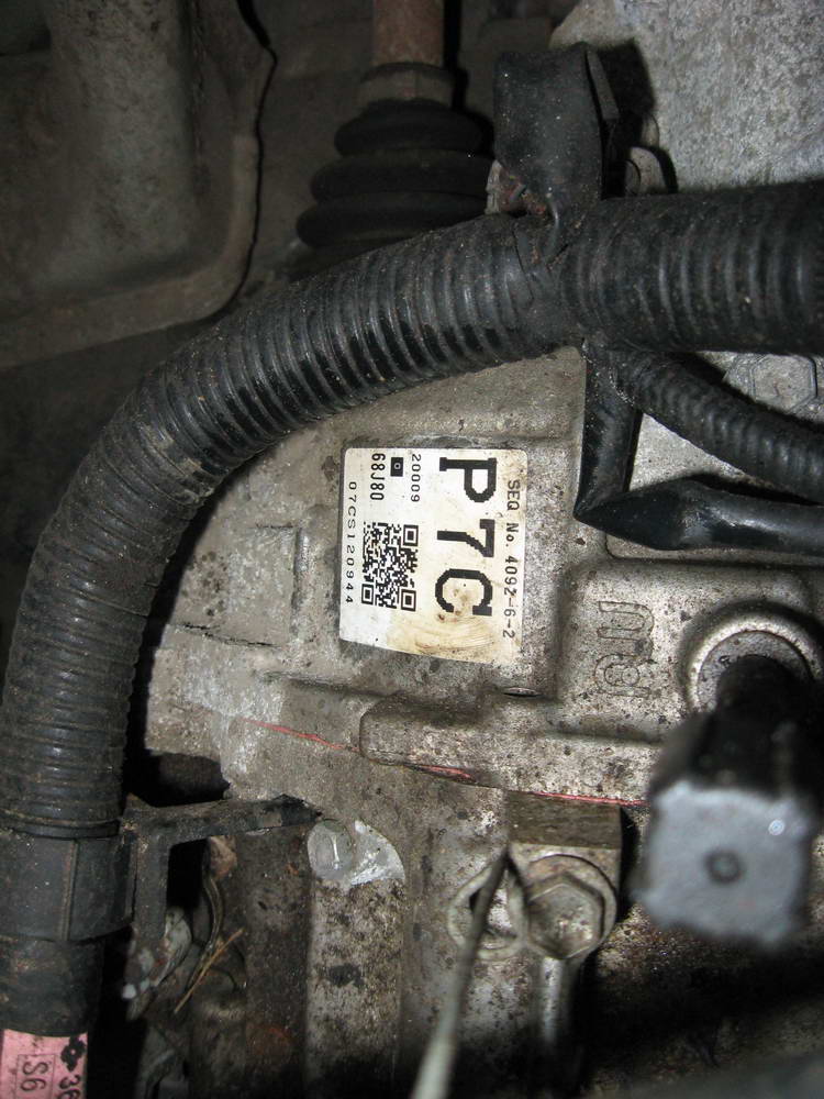

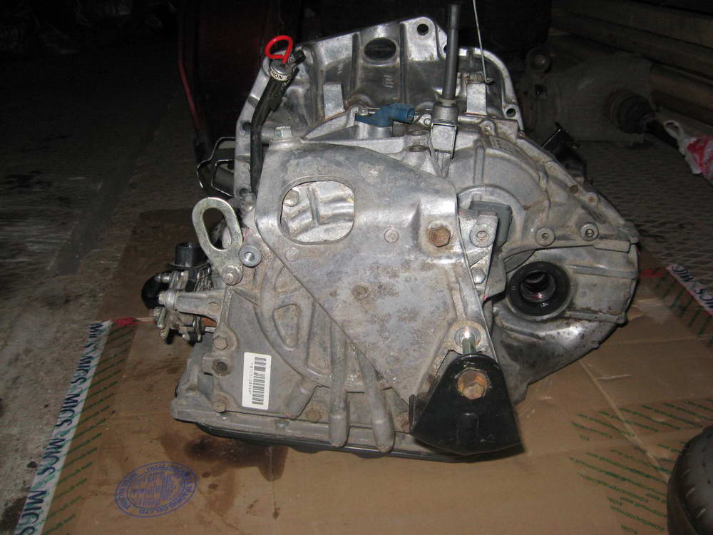

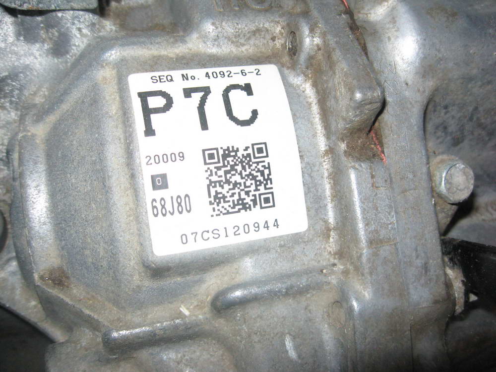

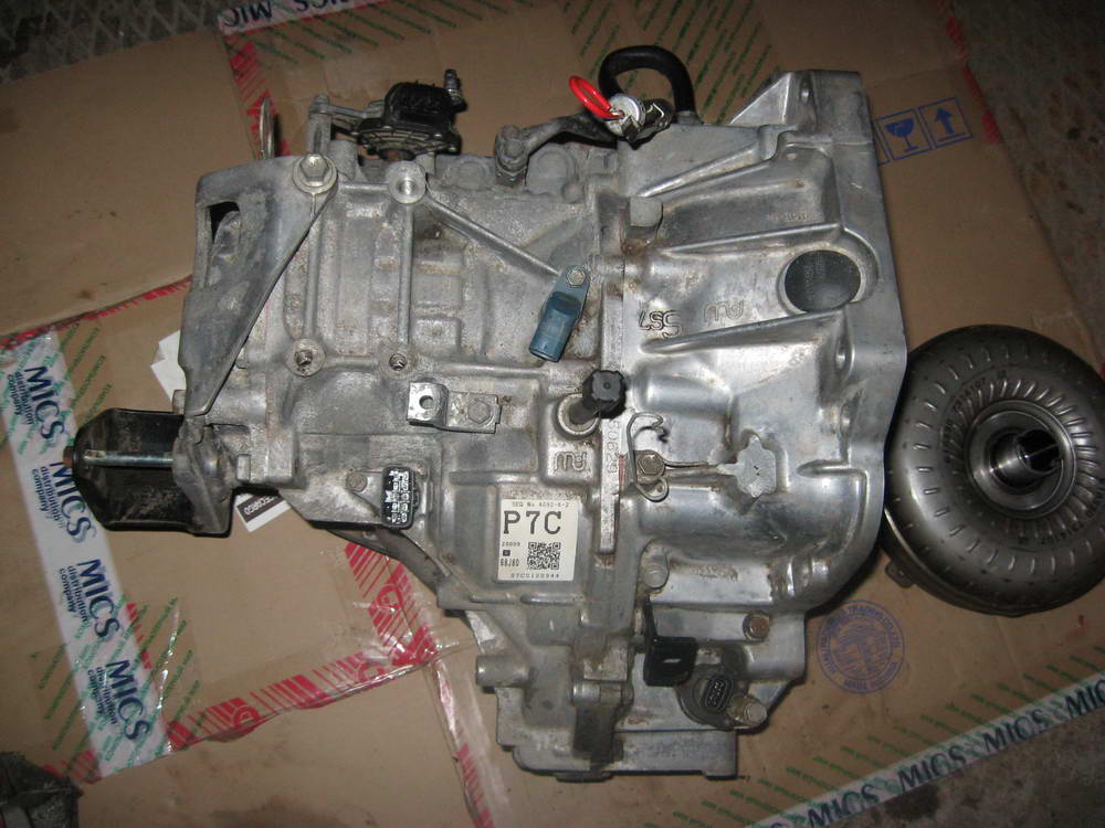

В общем, заменили мне дифференциал. Стук не ушел, сказали менять гранату.
Но штука в другом: меня терзают смутные сомненья (с), что в машине стоит не моя коробка. Емнип, у меня наклейка была свежая, а щас затертая. Можно ли как-то проверить, может на ней номер должен стоять какой-то? А то, боюсь, сунули мне пятисоттысячную коробку от столетнего яриса какого-нибудь :(
8,883
5,206
Ответ: проблемы с АКП
Ну, от Яриса точно не сунут, вряд ли подойдет.
Номер твоей родной коробки такой: KS135564 (определил по твоему ВИНу в программе-каталоге запчастей "Suzuki Worldwide EPC"). Если он у тебя другой, то АКПП однозначно не твоя!

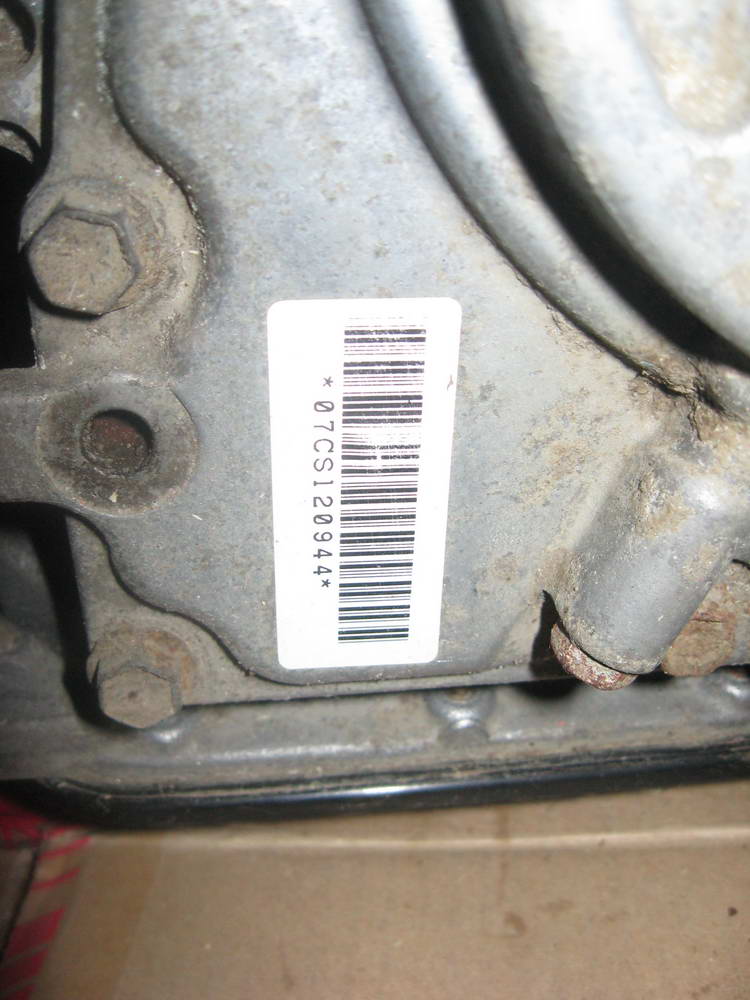

Номер надо смотреть на большой наклейке на задней верхней поверхности корпуса АКПП- см. фото с примером. На коробке, которая на этой фотке номер такой: CS120944
