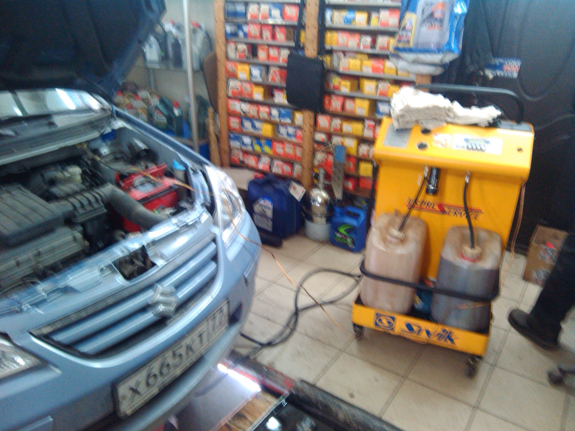

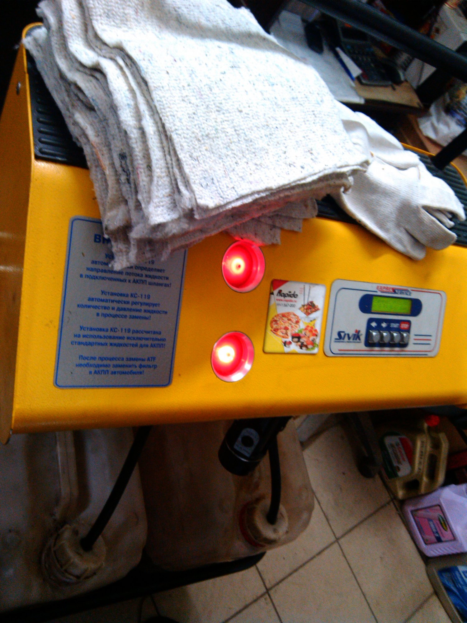

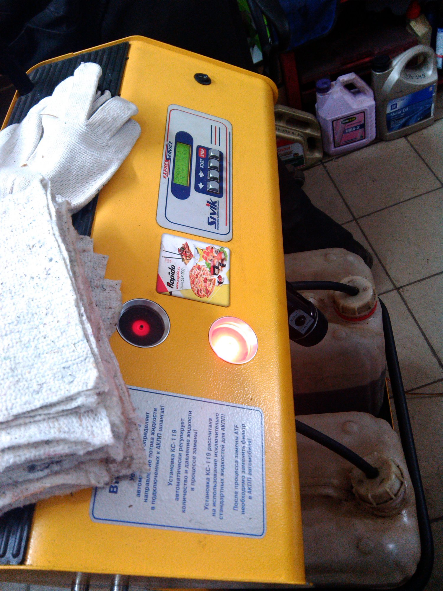

Ну вот только приехал с сервиса сделал полную замену масла (с фильтром,прокладкой,промывкой)УШЛО 18.7 л ВСЮ работу наблюдал лично: (сняли защиту,подключили шланги к охлаждению коробки,масло такое черно что его не видно даже было на стенде)прогнали масло до состояния чистого,сняли поддон слой грязи был ужасен((((все вычистили,собрали,НО после всей процедуры выехал с сто и скрежет на 1-2 передаче продолжается((((((будем диагностику делать а вы что скажите ребята??
