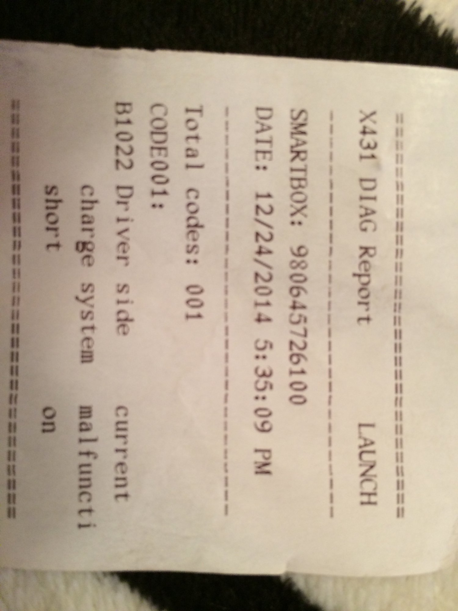

Ребята, заменил шлейф. Сигнал работает, но лампа аербэга продолжает гореть, одну ошибку по нему удалили, но вот со второй проблема. Кто сталкивался?

driver side charge system short current malfunction
К.З. по водительской подушке. "Новый" шлейф надо было сначало тестером прозвонить.
