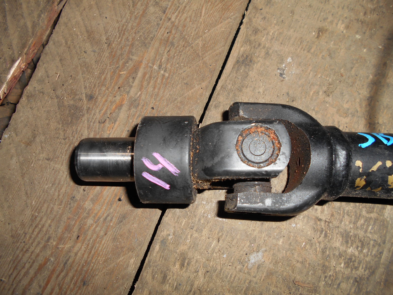

Хочу купить промкардан от рестайловой АКПП, продавец прислал вот ткое фото, говорит, что от АКПП 13го года. Но что-то не похоже на фото от avasya, на предыдущей странице. Может от МКПП? кто-нибудь видел его?

Измеряйте штангелем свой и продавец пусть цифры шлёт, у меня фотки хрензнает какой давности, и можно считать что в основном от 33 кузова. Да я уже и не джимнивод.
У меня вообще от МКПП. Фотки того, как он должен выглядеть есть, но по факту он как раз похож больше на ваши.
