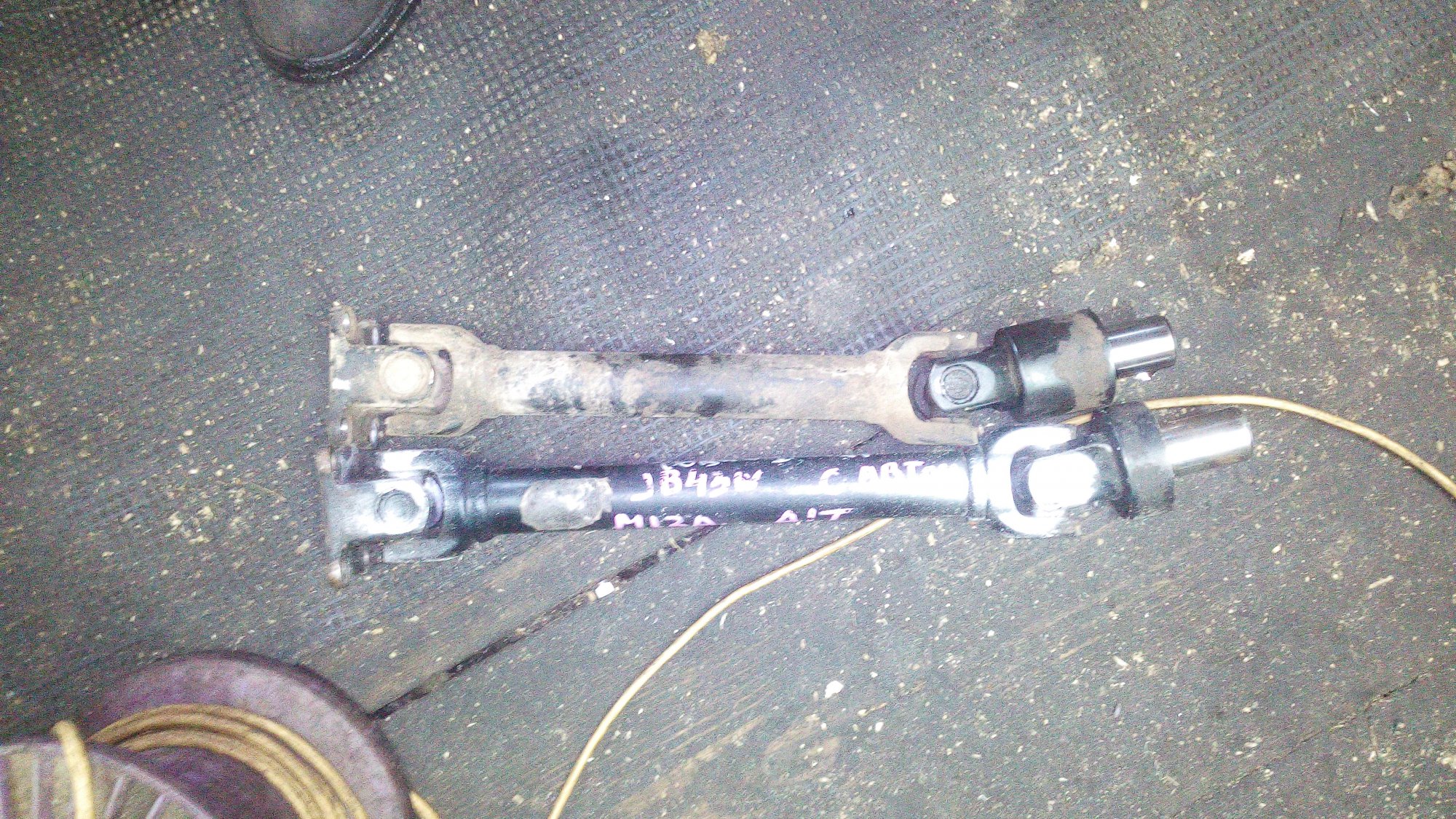

АТ вверху МТ внизу, про совместимость по кузовам я писал выше.
сама тушка кардана тоже разная, АТ и МТ невзаимозаменяемы

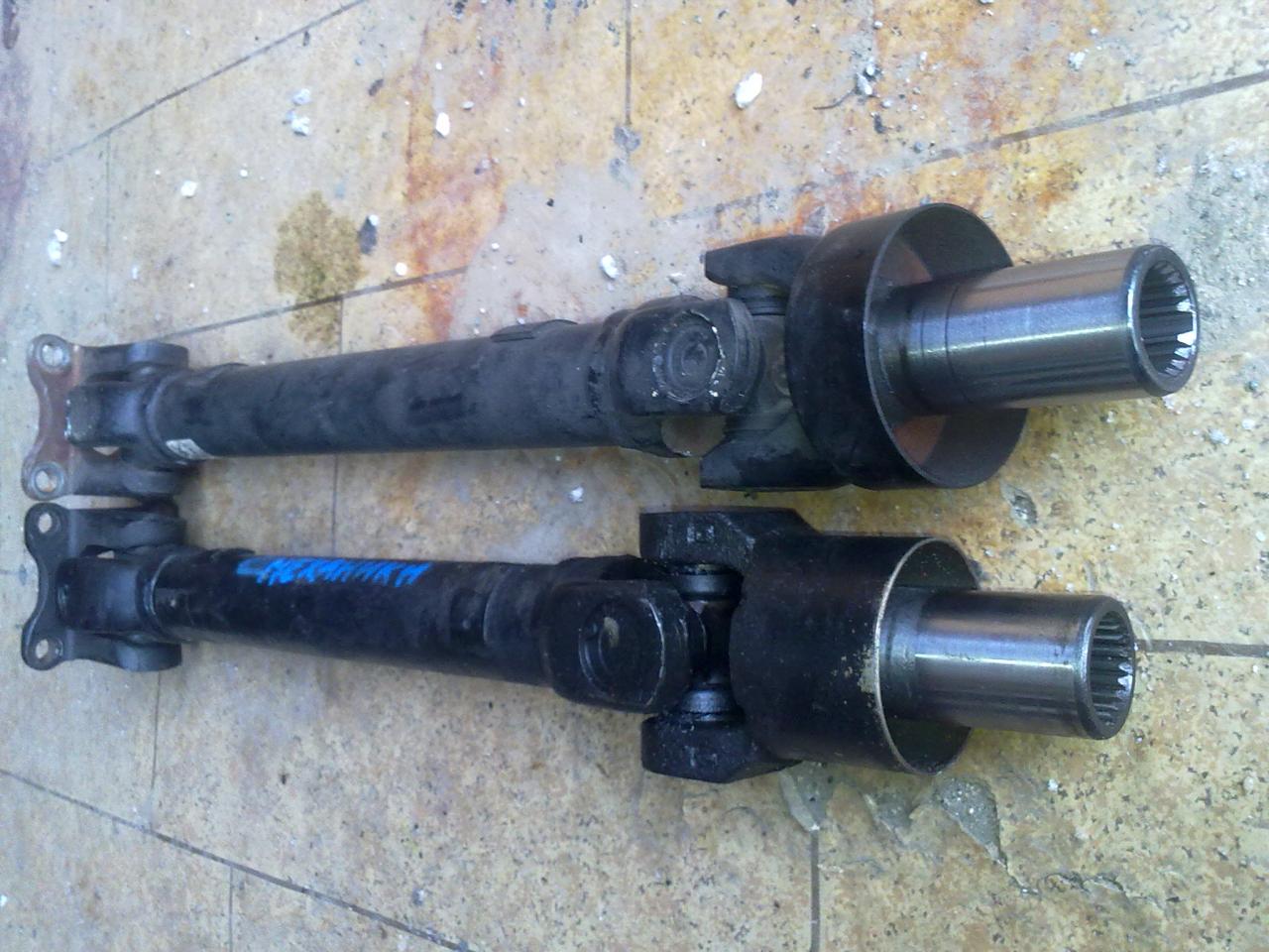

нет не подойдет, фото карданов выше в моем посте. МТ кардан тоже придется резануть. Без резки можно поставить тушку АТ кардана от JA11 или JA71 но тогда надо перепрессовать шлицевую часть от вашего кардана МТ а также фланцевую часть, если на раздатке фланцы были переделаны под ваш кардан. Все эти умозаключения можно сделать если прочитать эту тему ;) другое дело что почти все промкарданы АТ от самураев во владике на самом деле МТ и торговцы разницы не знают.

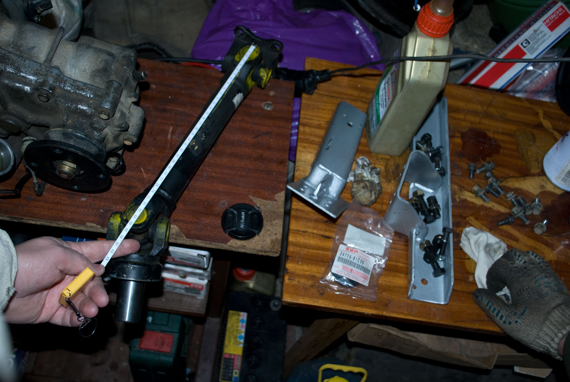

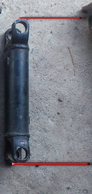

Помогите пожалуйста! 33-43 кузов AT (автомат)
у кого стоит шестеренчатая раздатка и крепление раздатки от GREEN
у вас стоит резанный кардан, померьте пожалуйста длину самой тушки которая получилась после резки. От начала тушки до конца тушки, как на фото.

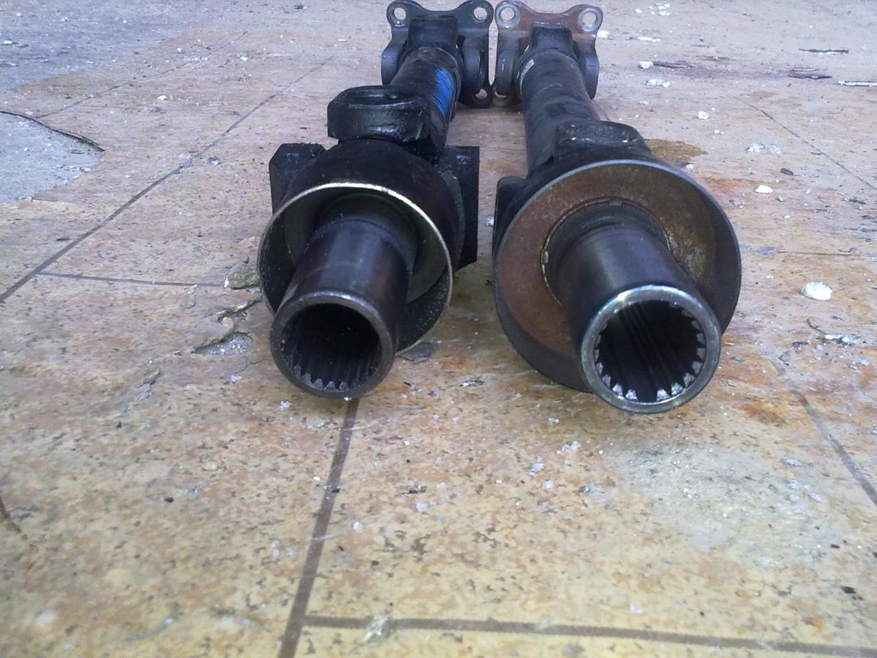

Возник такой вопрос, а различаются ли промкарданы АТ рестай/дорестайл по шлицам и пыльнику? длинна не важна

Шлицевая одинакова, что на дорестайл, что после. Отличия в Ф пыльника/юбки. У дорестайлов она короткая и широкая, у послерестайлов длинная и узкая. Прикол в том, что узкая и длинная юбка входит внутрь отлива на автомате, поэтому на дорейстайловом надо будет юбку переделывать как-то.

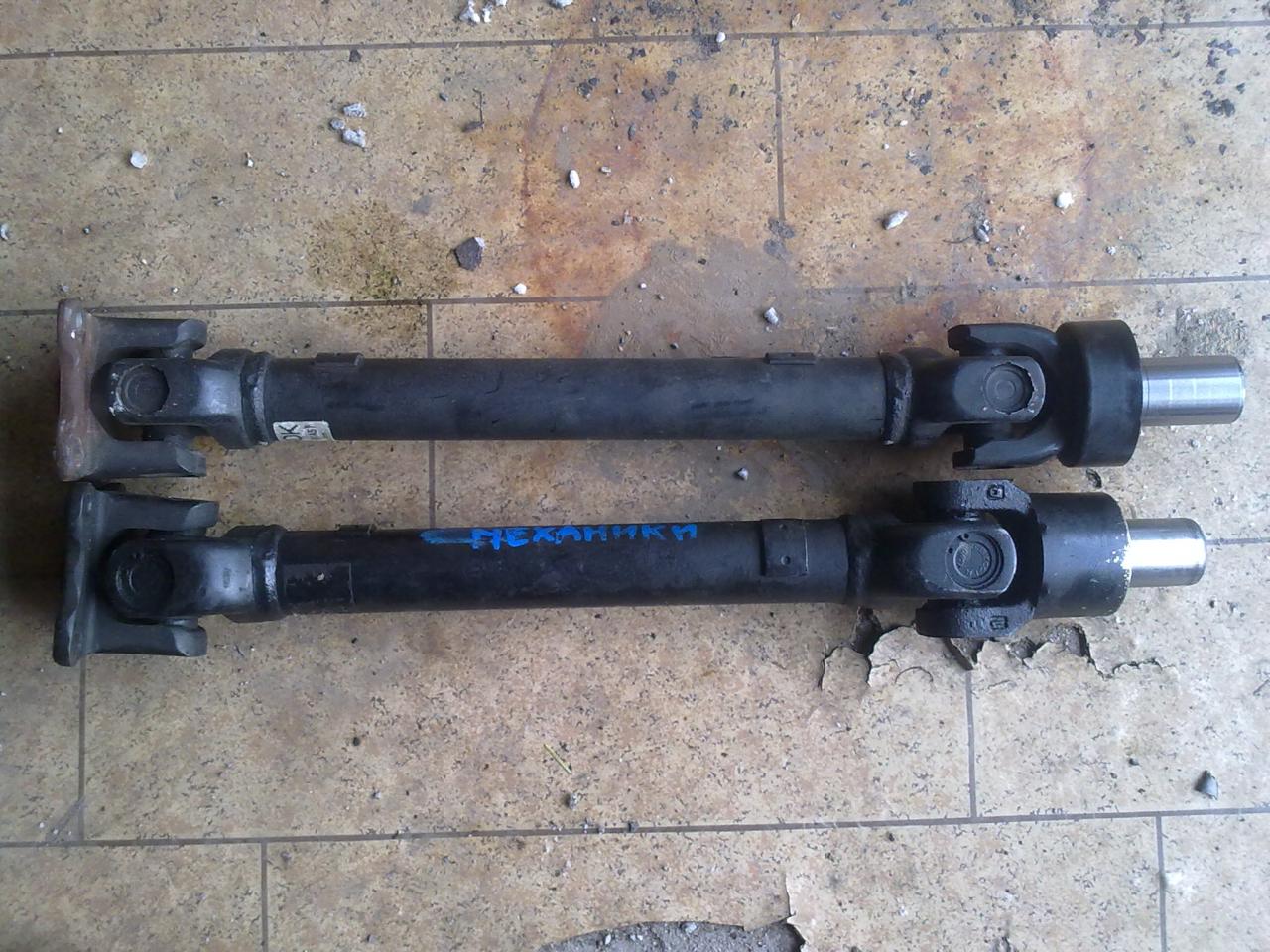

в чем разница?
вот я тоже не могу найти, даже фото
только закончил разбираться с этим вопросом тоже.
все на фото.
отличия широкая и короткая юбка. кардан примерно 20 мм, против моего 490мм.
в общем не подошел он мне :-( резать не хочу. если надо отдам.
