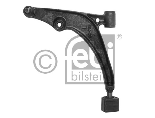

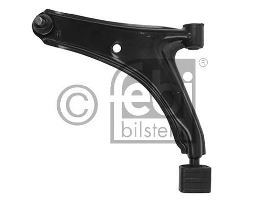

Народ кто может посмотреть передние рычаги от сфивта 2 на балену.култус подходят 42281.jpg 42278.jpg на вид один в один, один литой (балено), второй из двух частей штамповка, но!!! есть варианты со сьемной шаровой и конус у шаровой 16.5 мм такой же.

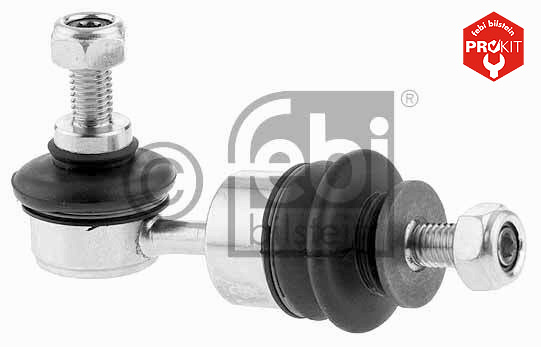

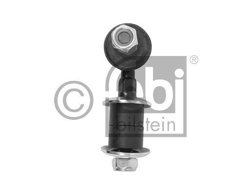

И попутно тут же за место такой стойки 42269.jpg , такой вариант 21017.jpg , а то у меня шток об рычаг бьется, между резинок. Ваше мнение.
