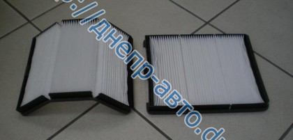

Салонный фильтр подошёл от ПРИОРЫ без пластикового корпуса размер один в один 230 на 210 и 20 толщиной, но есть такие и в пластиковом корпусе но дороже. Этот брал за 226 руб.
[DOUBLEPOST=1488293462,1488293351][/DOUBLEPOST]Вот такой есть в пластике
