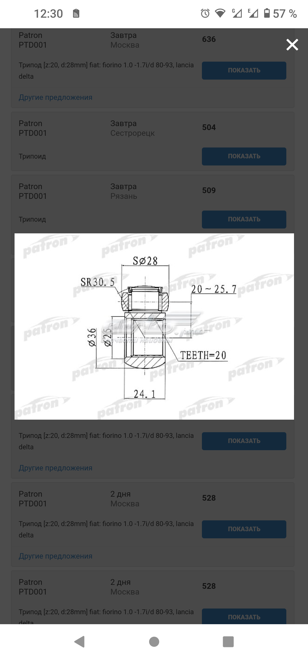

Всем, кому нужно сменить трипоид во внутреннем шрусе, на автомобиле с автоматической коробкой, запомните на Сузуки култус там трипоид одевается на 20 шлицов, диаметр подшипника трипоида 28 мм, подходит каталожный номер от производителя Белоруссии:::
Patron
PTD001
Patron
PTD001
