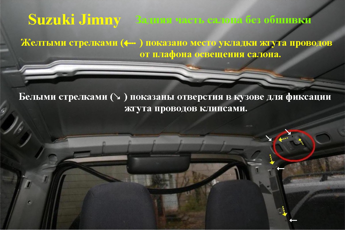

Интересно вот что есть ли в проводке леворуля разьем для этого плафона?

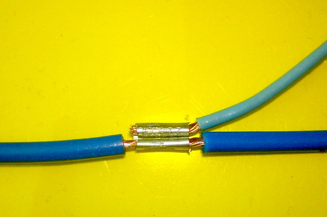

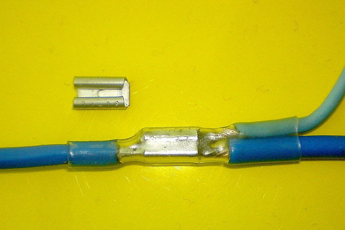

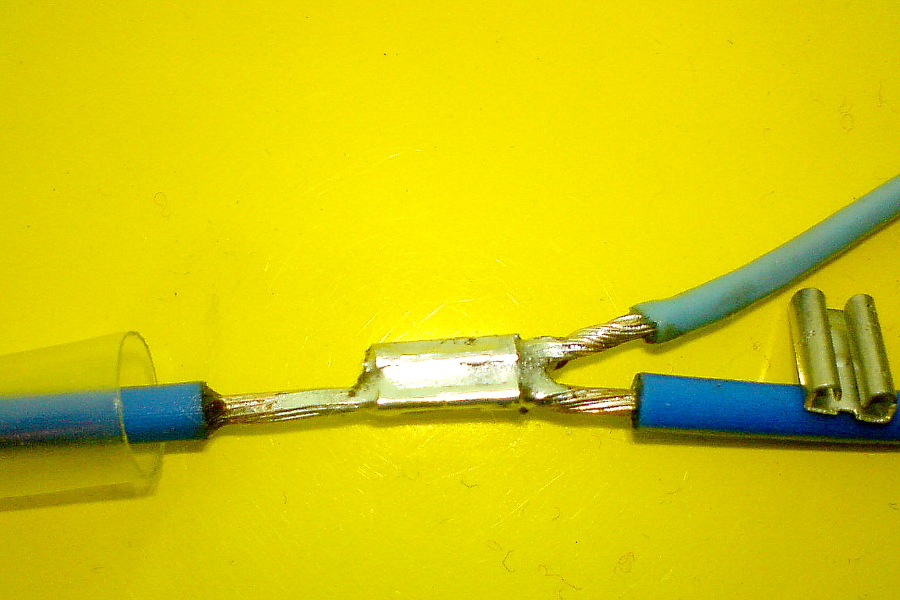

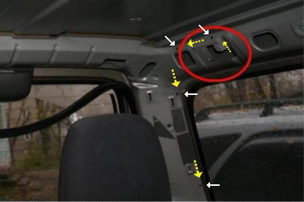

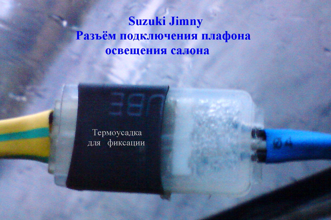

Проводки НЕТ. За базар отвечаю,
И в моей машине разъёма не было.

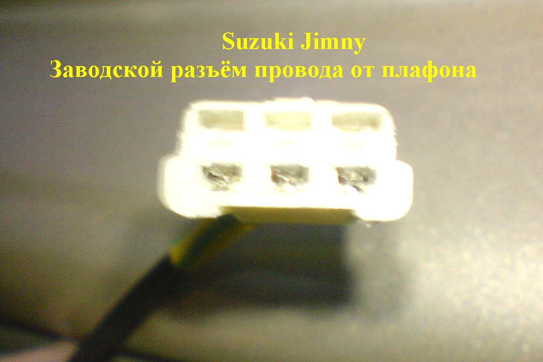

- Родной плафон и провод к нему покупал на сайте у кого-то из Владивостока.
- Пришлось снимать левое заднее сидение и обшивку салона слева.

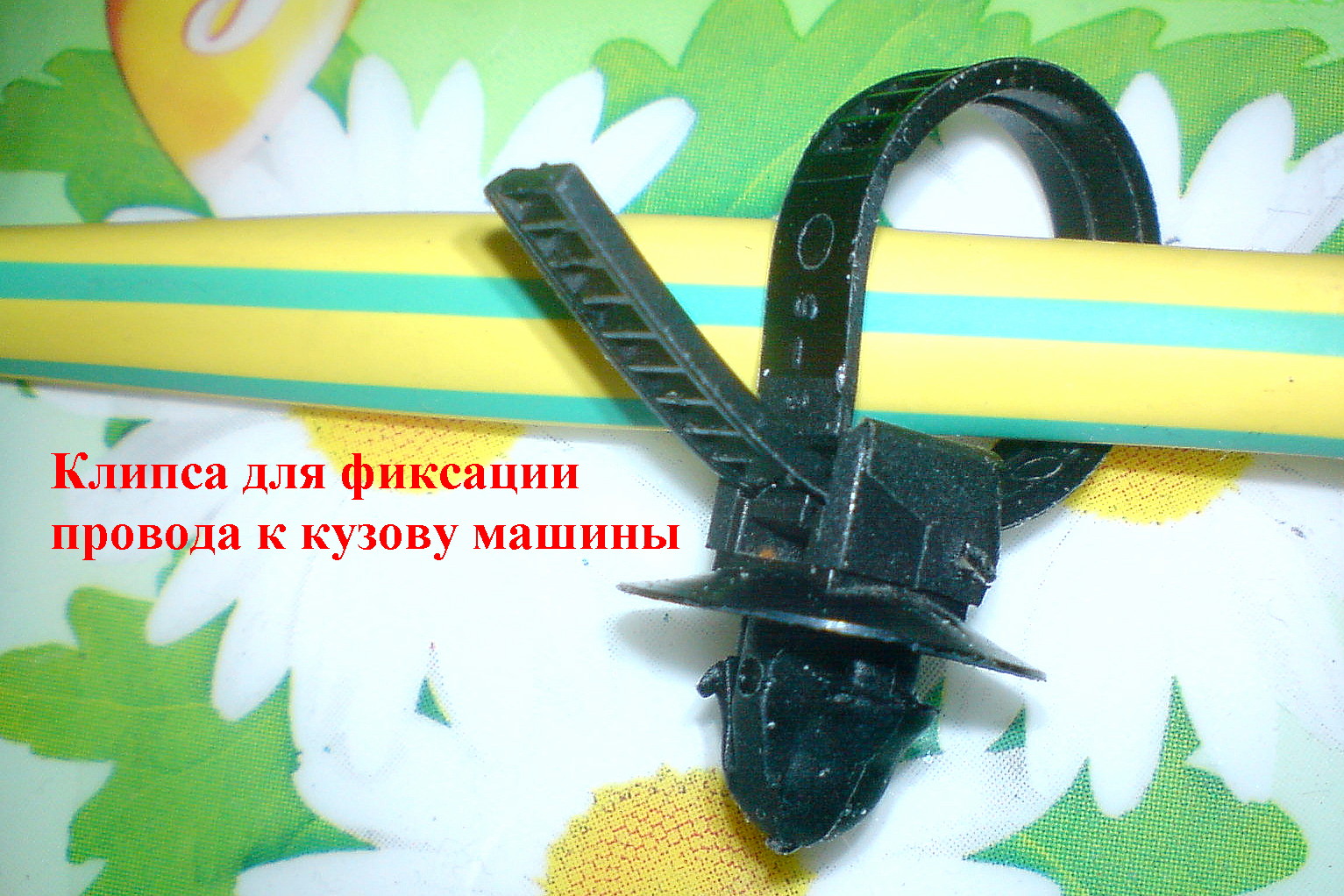

- Потолок не снимал, осторожно отогнул край и на ощупь проложил провод. Клипсами зафиксировал к кузову. Проводку проложил так:
Салон без обшивки. Проводка плафона.jpg Салон без обшивки. Проводка плафона. max.jpg
Фото взял на нашем форуме, подписал, увеличил.

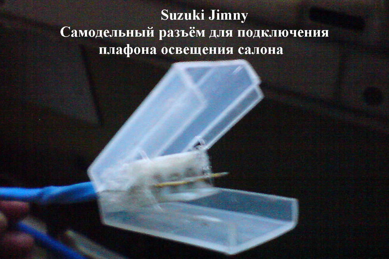

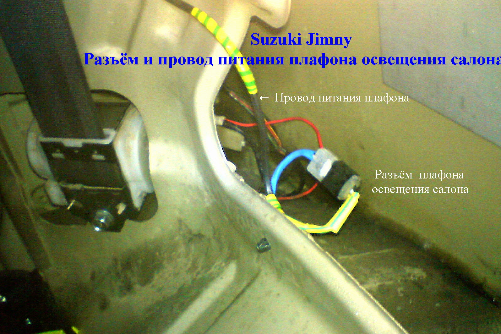

- Разъём изготовил самостоятельно.
- Минус (1) и провод к концевику задней двери (2) подключил к жгуту задней проводки (над колесом). Основные провода не резал. Снял изоляцию около 1 см. Провода (а) обжал металлическим фиксатором, (б) пропаял и (в) изолировал термоусадочной трубкой. Уложил в жгут и зафиксировал изоляцией.
- Плюсовой провод (3) от разъёма уложил в основной жгут который идет слева по полу к торпеде.
Клипса для фиксации провода.jpg Соединение проводов 1.jpg Соединение проводов 2.jpg Соединение проводов 3.jpg Разъём от плафона 1.jpg Разъём от плафона 2.jpg Разъём от плафона 3.jpg Разъём от плафона 4.jpg

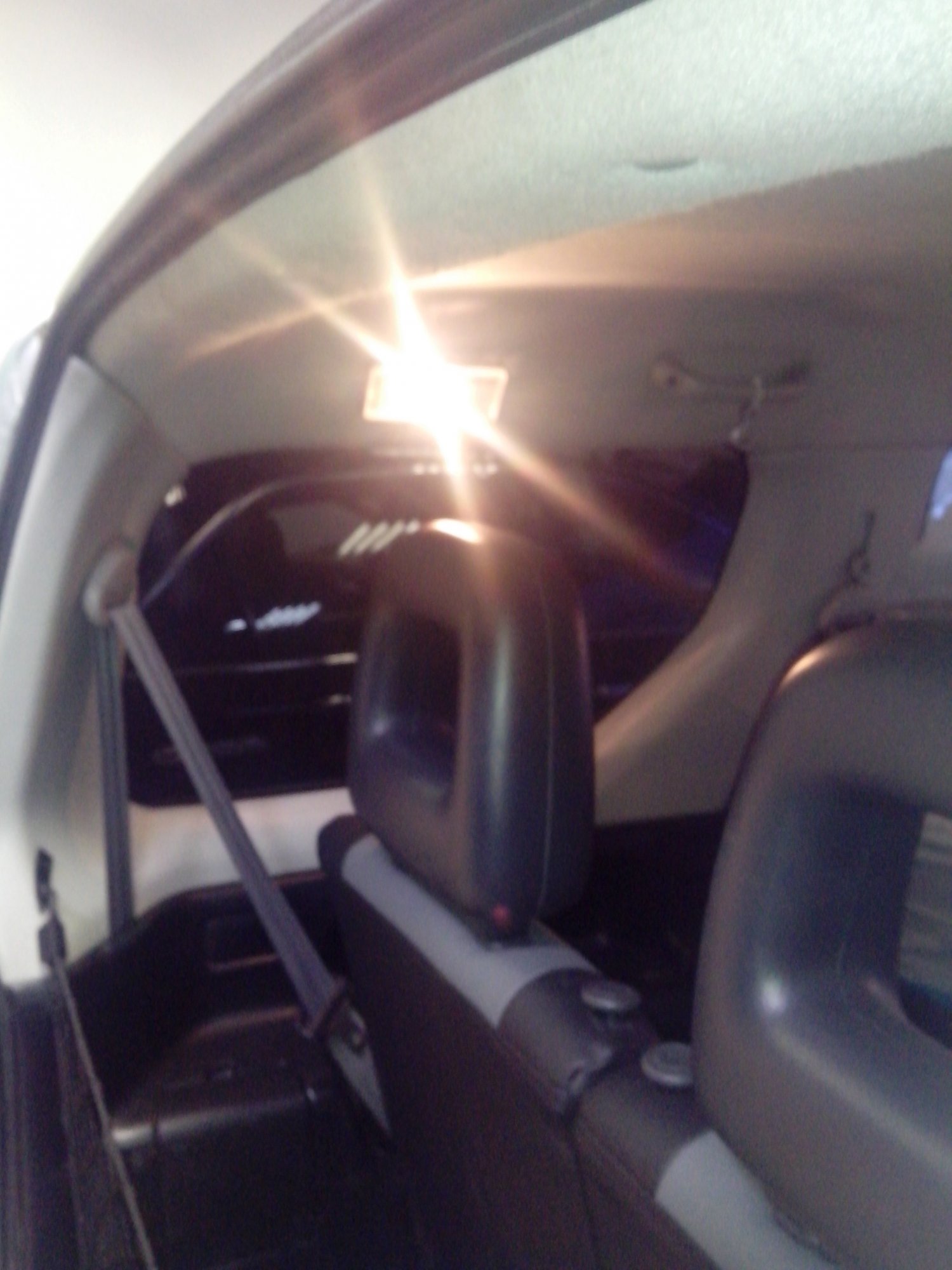

ladnij
от ваз 2108 (150 р.) на штатное место. фонарь привинчивается поверх обшивки (нужно только небольшое отверстие для выхода провода). хотите чтобы ярче светил, просто поставьте светодиодную лампочку (80 р.). проводку кинул от водительского фонаря (протащил проволокой под обшивкой). вся процедура заняла 40 мин.
