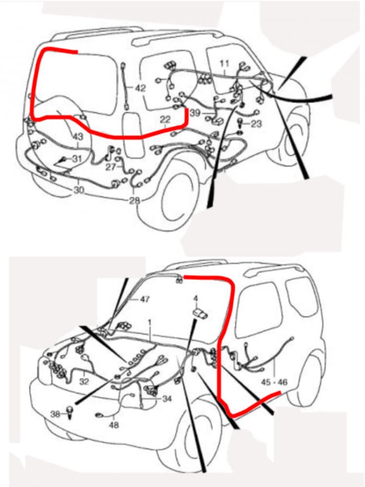

Господа, вот народ пишет что на праворульных "родная" задняя подсветка запитывается в параллель штатному освещению салона (то что под лобовухой). Так вот вопрос - в каком месте эта параллель контачит? Вопрос с того что не работает задняя подсветка. Колпак снял, лампу поменял (на новую, хотя старая на вид была живой), снял выключатель, прочистил контакты от пыли которой там скопилось не мало (авто 1998 года). Не помогло. Подскажите, где еще можно покопать?

А как ставили? Как обивку потолка снимали.. Посмотрел сегодня и не понял откуда начинать его отдирать... + хочу запараллелить с передним плафоном, поэтому вопрос - как туда по потолку провода протянуть...
А я обшивку потолка и не трогал... проводка от переднего плафона идёт по левой стойке вниз, далее под порогом (там же, где и к динамикам задним), затем в боковине с остальными проводами, потом поднимается по задней стойке и (теперь самое интересное: резинку уплотнительную багажника снимаешь, но только сверху и видишь, как от стойки до середины под обшивку спрятать провода...

А я обшивку потолка и не трогал... проводка от переднего плафона идёт по левой стойке вниз под порогом (там же, где и к динамикам задним), затем в боковине с остальными проводами, потом поднимается по задней стойке и (теперь самое интересное: резинку уплотнительную багажника снимаешь, но только сверху и видишь, как от стойки до середины под обшивку спрятать провода...
Проводка штатная или сами прокладывали?

... потом поднимается по задней стойке...
- А куда он там идёт-то, этот провод в итоге? Ну, то есть, зачем он вообще назад протянут у машины, не укомплектованной задним плафоном?

Ответ: Свет в багажник
На задние фонари где у вас идут провода?
- Ну, ты писал, что провод от переднего плафона идёт назад. Зачем ему идти к задним фонарям-то?
Я писал, не о том, что штатные провода от переднего плафона идут назад....
я писал о том, как у меня идёт провод от переднего плафона к заднему ....
(отвечал на заданный мне вопрос про то, как я параллелил задний фонарь с передним)

Я писал, не о том, что штатные провода от переднего плафона идут назад....я писал о том, как у меня идёт провод от переднего плафона к заднему ....
- Вот теперь понятно, спасибо. Видимо, буду также делать. Только вот всё равно остаётся проблема от верха задней стойки дотянуть провод под потолочной обивкой до штатного места заднего плафона. Не хочу ставить над проёмом двери.
- Не хочу ставить над проёмом двери.
ну у меня тоже возникали трудности выбора места "присобачивания"...
в итоге пришёл к компромиссу собственных мнений... вроде как и сиденья задние, и багажник, и землю при разгрузке в тёмное время освещает
а так я его куда только не примерял... в итоге как рука взяла, так и сделал)
