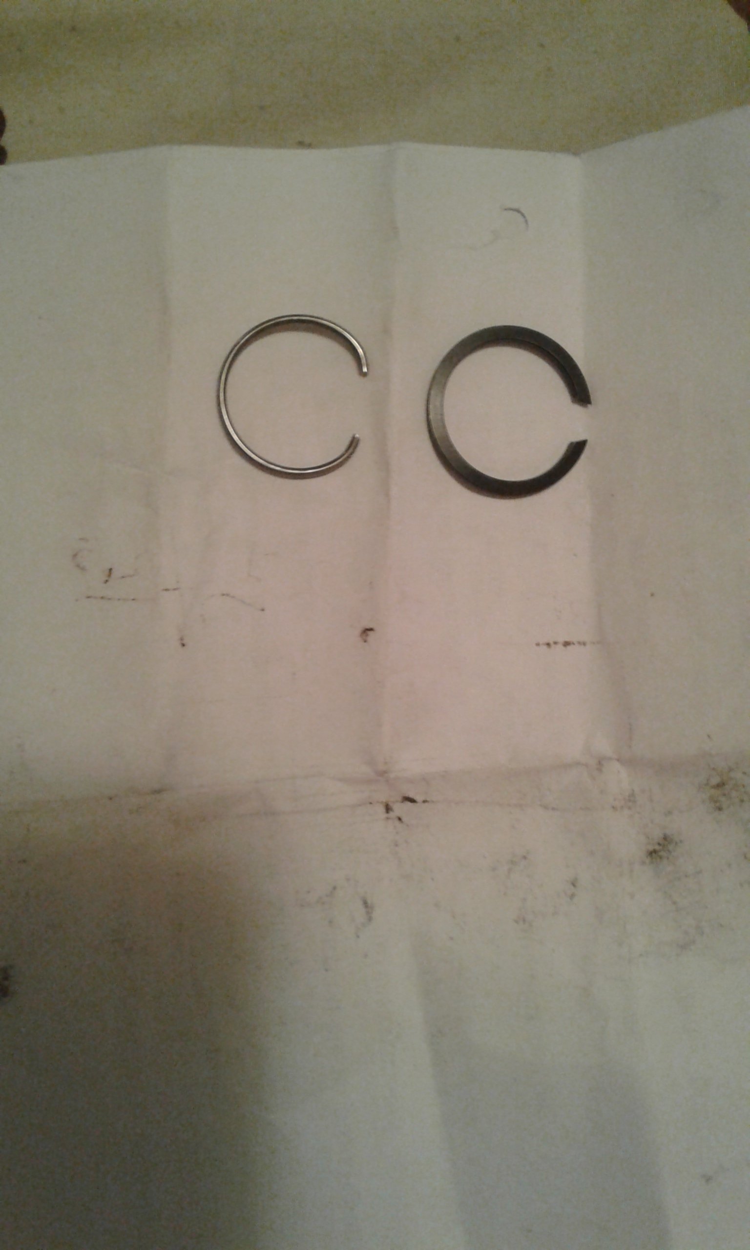

это я кстати придумал и предложил мастеру
а здесь у вас хотел бы дополнительно проконсультироваться может кто делал как работает
вот такими болтами застопорить
конструкция разборная можно поменять подшипник
Андреевич
13 Декабрь 2019
автомобиль
Вобщем купил я мощный стопор по сравнению с родным обручальным кольцом
Проточили мне вал под него
Подогнали стопор на точиле немного
И все это еще стянули болтами как на фото.
Два дня пока езжу. Граната на месте.

У вас родное стопорное кольцо явно деформировано было

Когда граната первый раз выпала мастер мне на родном стопоре "ушки" сделал.
Не помогло

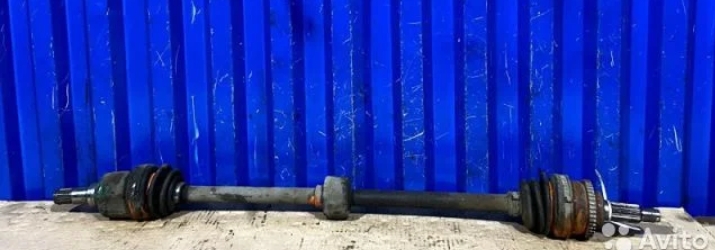

Владимир, Я хотел с Вами проконсультироваться и узнать про передний правый привод, который стоит на Лиане 2wd МКПП. Как я понял он встречается двух видов - монопривод (один вал) и с промежуточным валом (два вала ). У меня самого Лиана 4wd МКПП, соответственно передний правый привод с промежуточным валом, ну так вот - желание убрать этот промежуточный вал с кронштейном и подшипником и сделать как у Лианы 2wd МКПП передний правый привод как на фото. Вообще в теории он сможет подойти к моей Лиане? Или нужно к токарю идти за производством кастомого вала?

Прошу прощения, но вы невнимательно читаете мои ответы!
Выше я писал уже:
Промежуточного вала нет ТОЛЬКО на АКПП, причем и на 2Wd и на 4WD.
На МКПП (не важно полный или передний привод) ВСЕГДА ЕСТЬ промежуточный вал справа.
На вашем фото вал от АКПП!!!!!!!!!!!!!!!

Всё теперь понятно,это привод от АКПП!! Просто продавец меня уверяет,что это привод на фото от МКПП 2wd. Большое спасибо за разъяснения Владимир,Вы очень помогли!!
