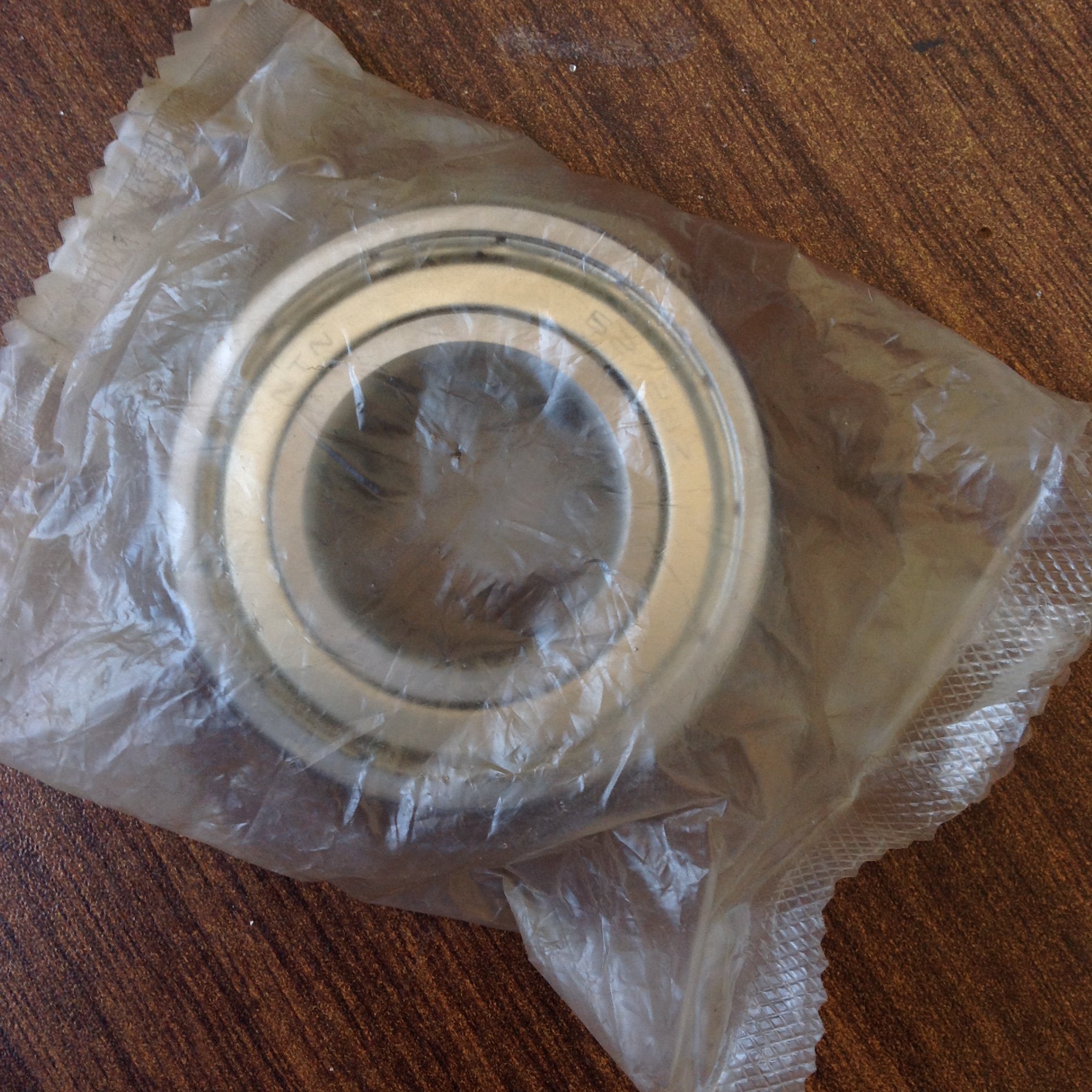

Нужна помощь подскажите! Собрался менять подшипник правого привода! По факту его размеры 28-58-22 стоит оригинал 2500 а в потшибниковом магазине нашёл потшипник 28-58-16 дан конечно меньше но может есть смысл поставить его и с с проставкой от токаря дяди Васи? Но сомневаюсь выдержит ли???

Работать он будет, но защита от грязи будет посредственная. Просто родной подшипник шире, т.к. у него уплотнения сальниковые встроенные. Хотя, на Аэрио и SX4 как раз на 16 мм шириной подшипник стоит. Вроде как =)
Я у себя так и не смог снять шрус внутренний с вала, поэтому до сих пор не поменял подшипник. Но он тихо себя ведет, только смазки в нём нет =)[/QUOTE
А вот этот потшипник таковым не является ? Думаете будет поподать вода и грязь???

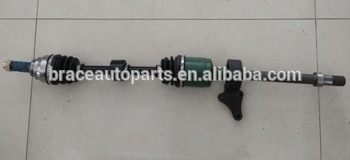

Кто-нибудь заказывал отсюда?
UPD2 Нашел 44101-54G50 в Китае(Алибаба, контора Guangzhou Brace Auto Parts Co., Ltd.) Кто нибудь заказывал и ставил их валы? они нам подходят ?

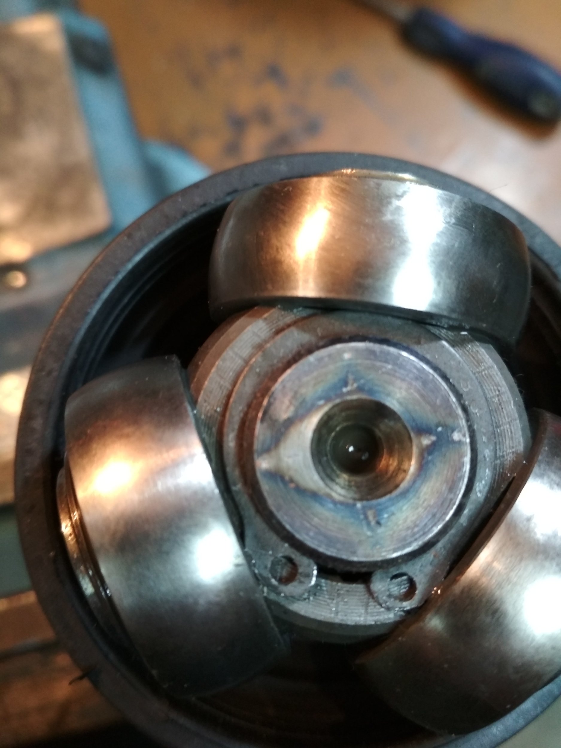

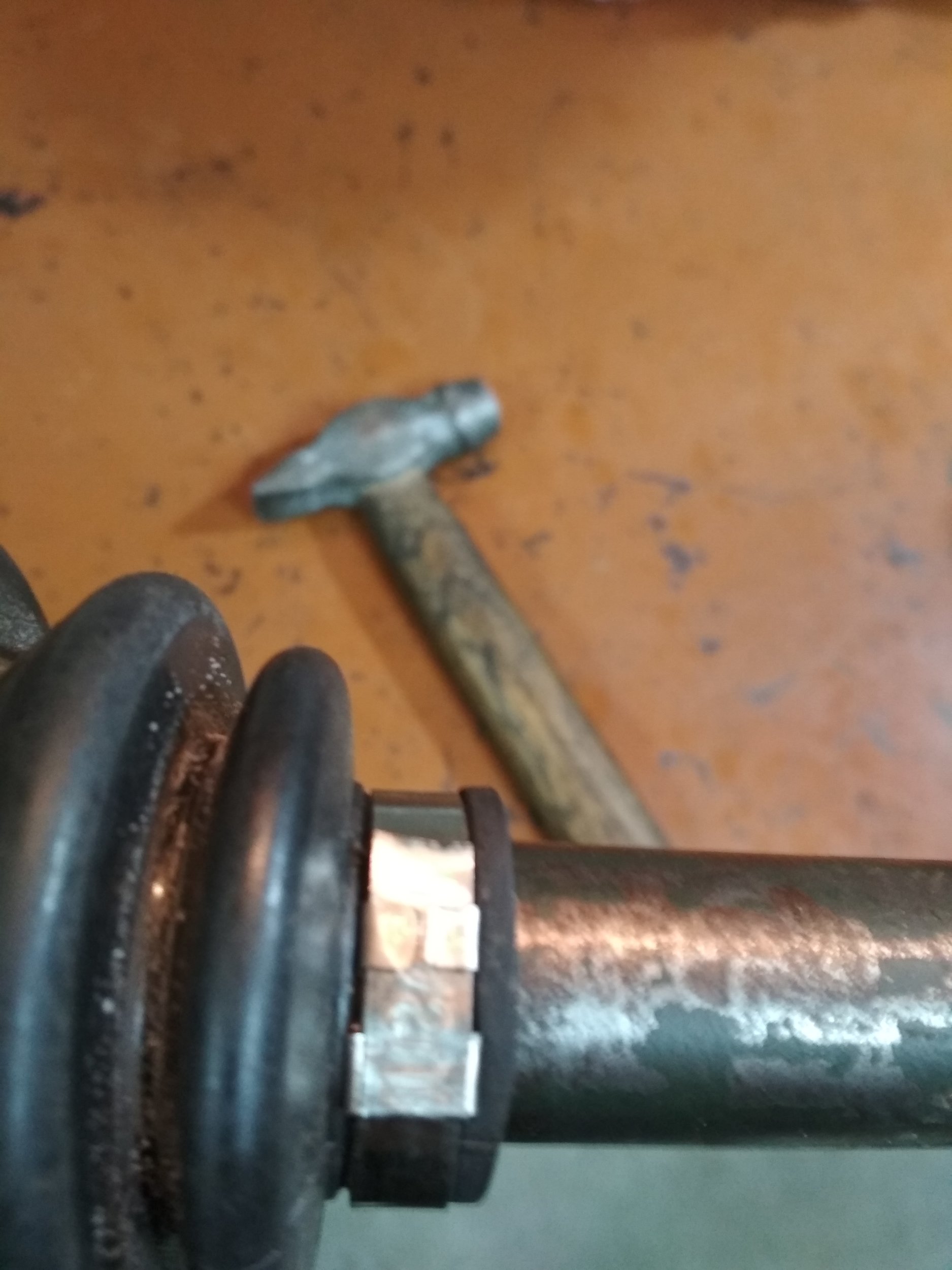

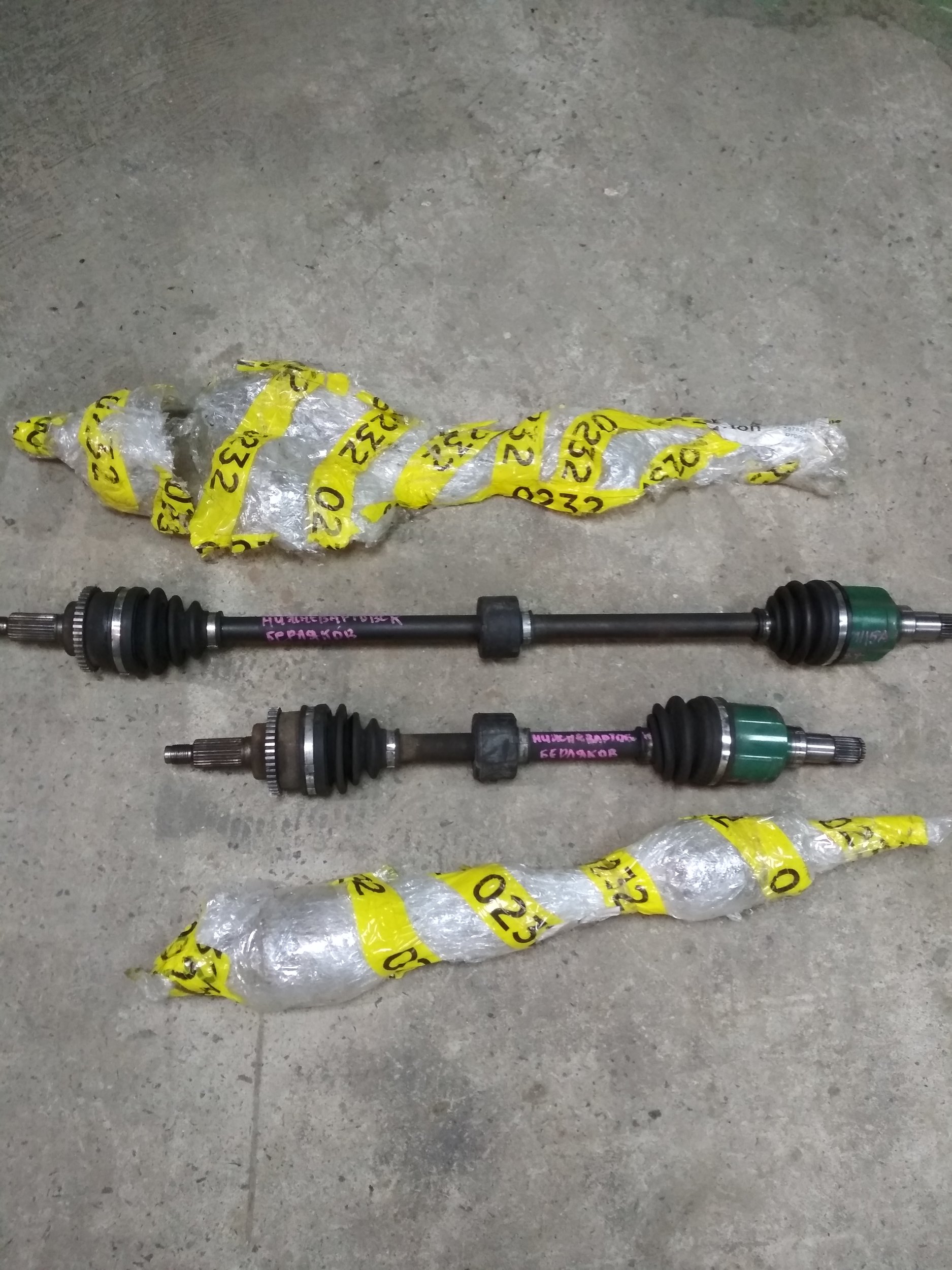

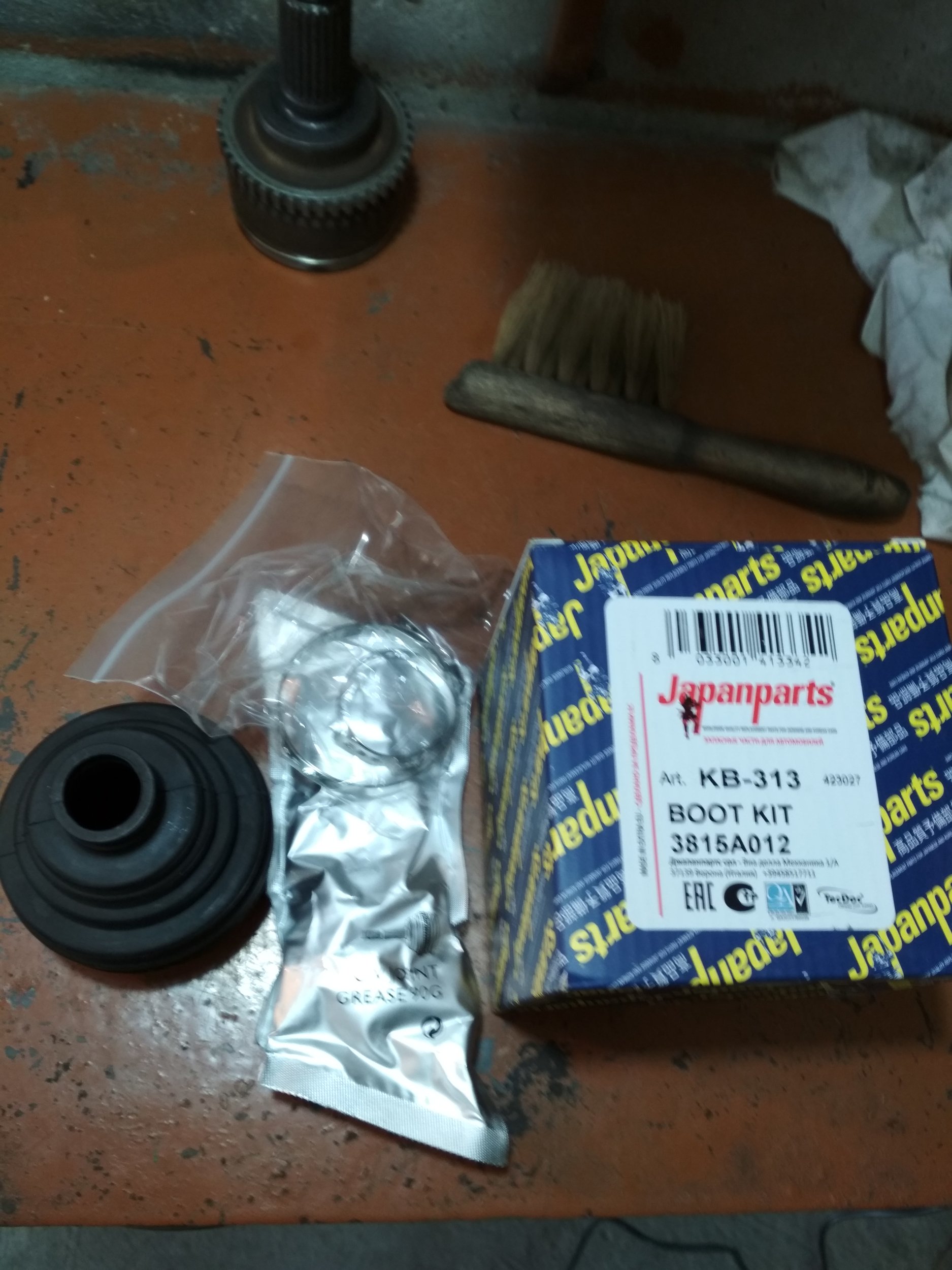

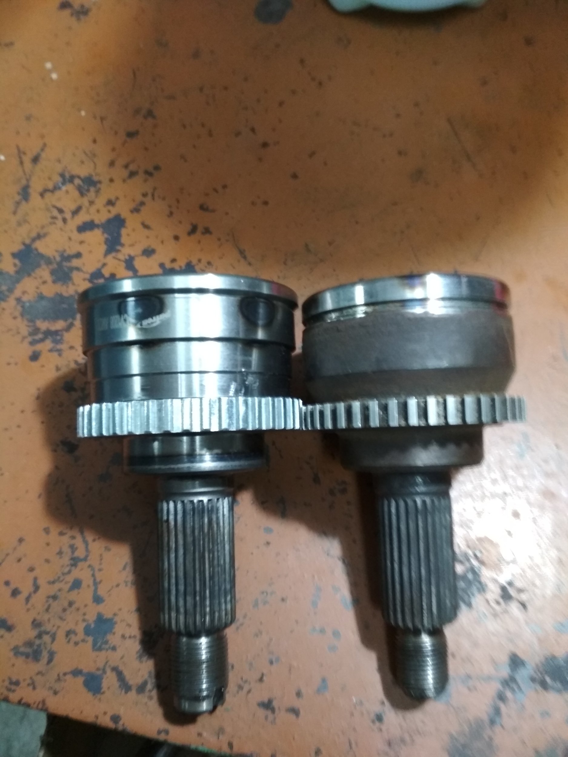

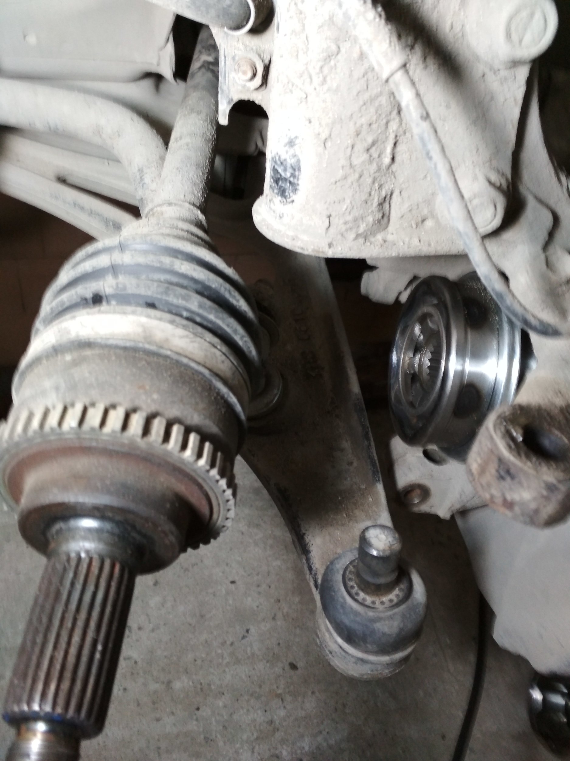

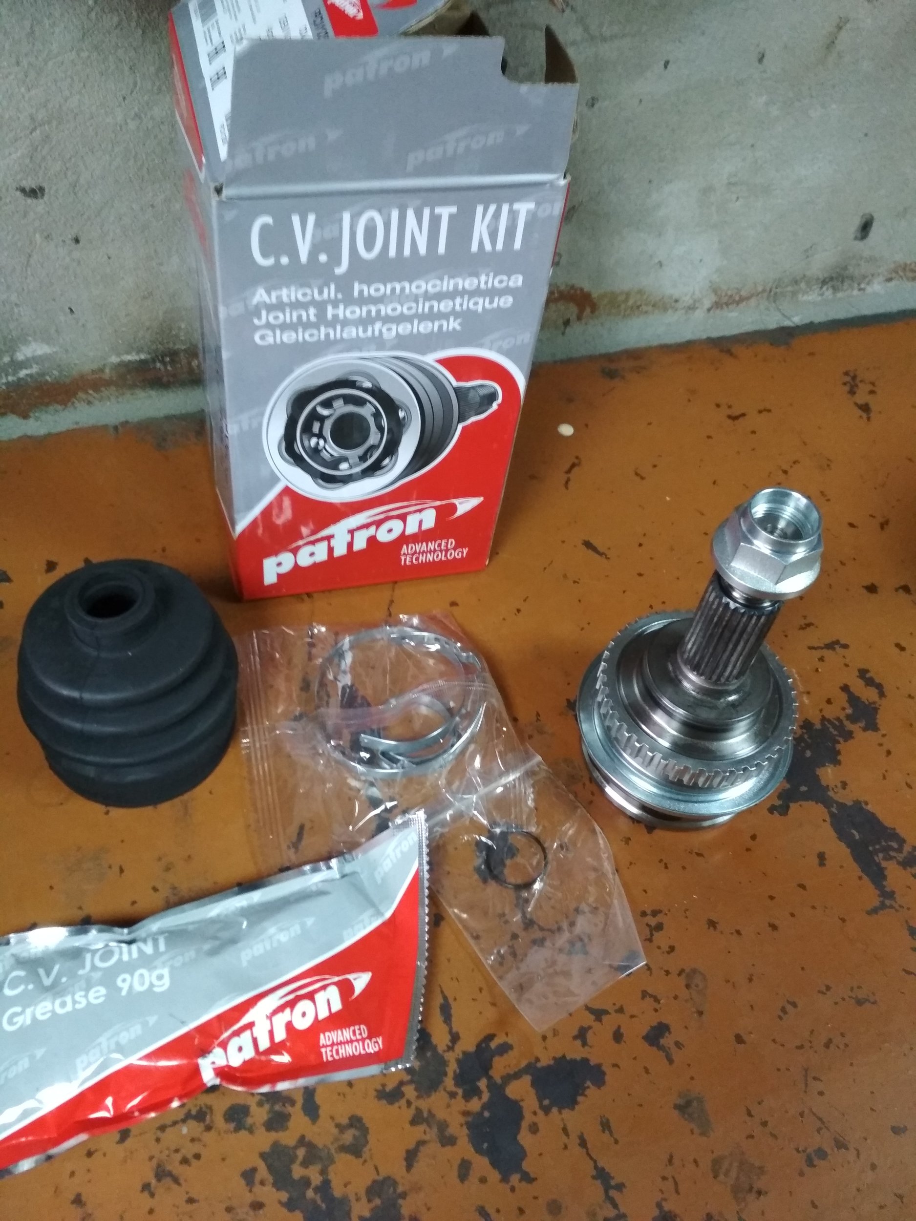

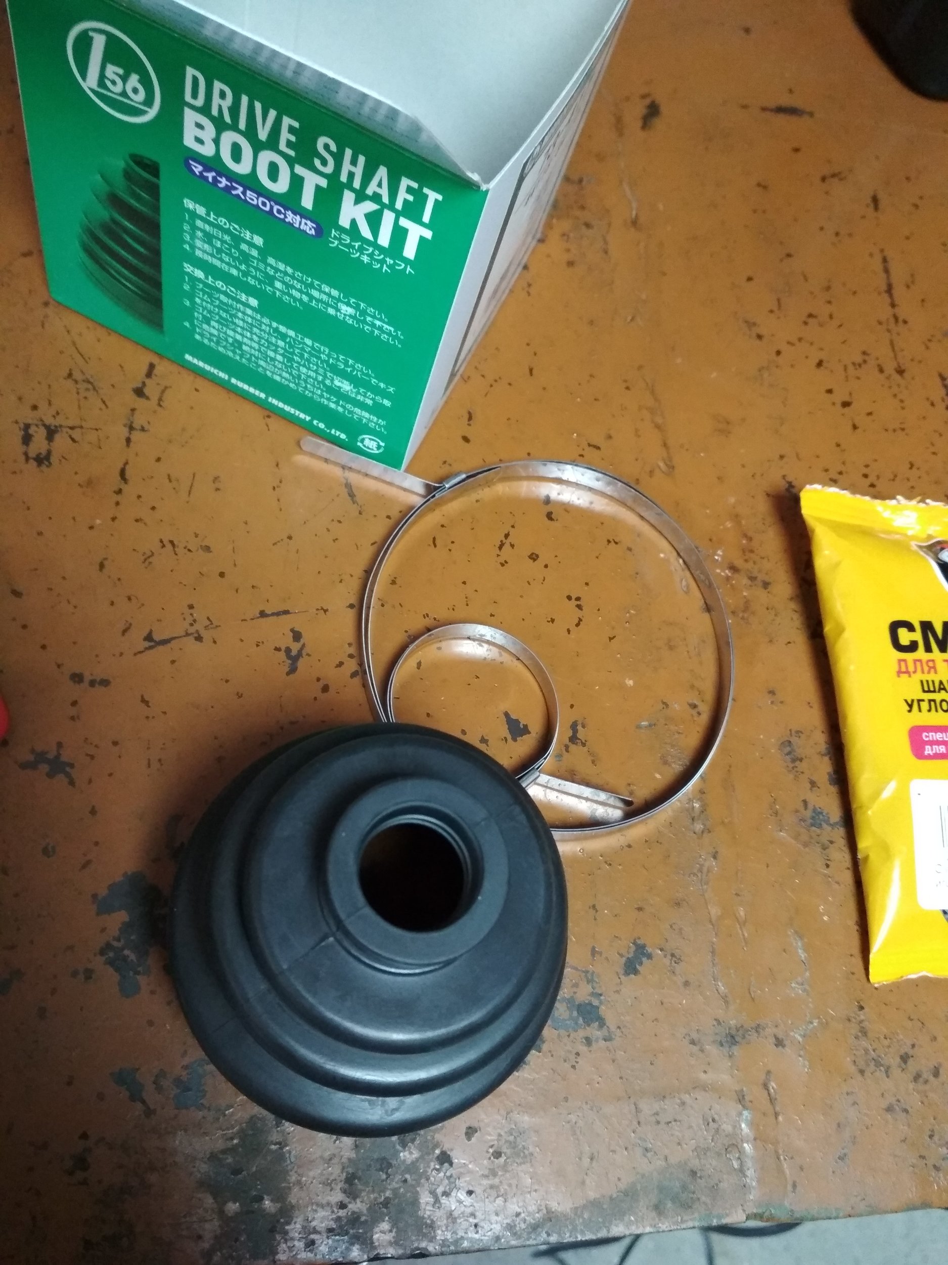

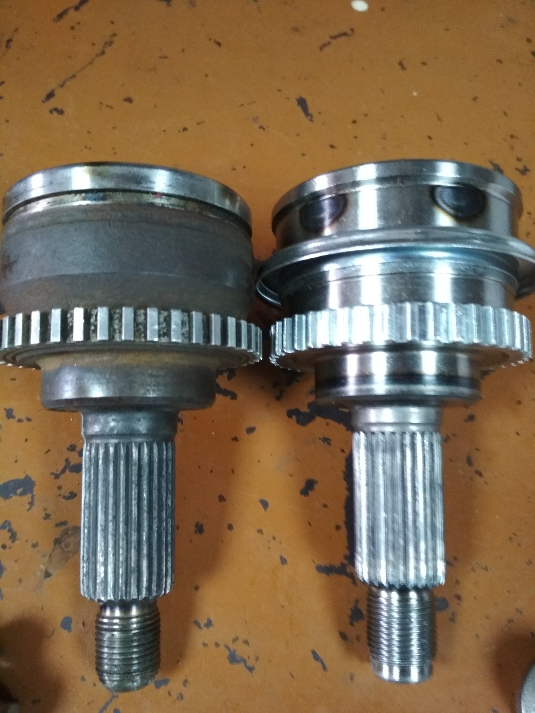

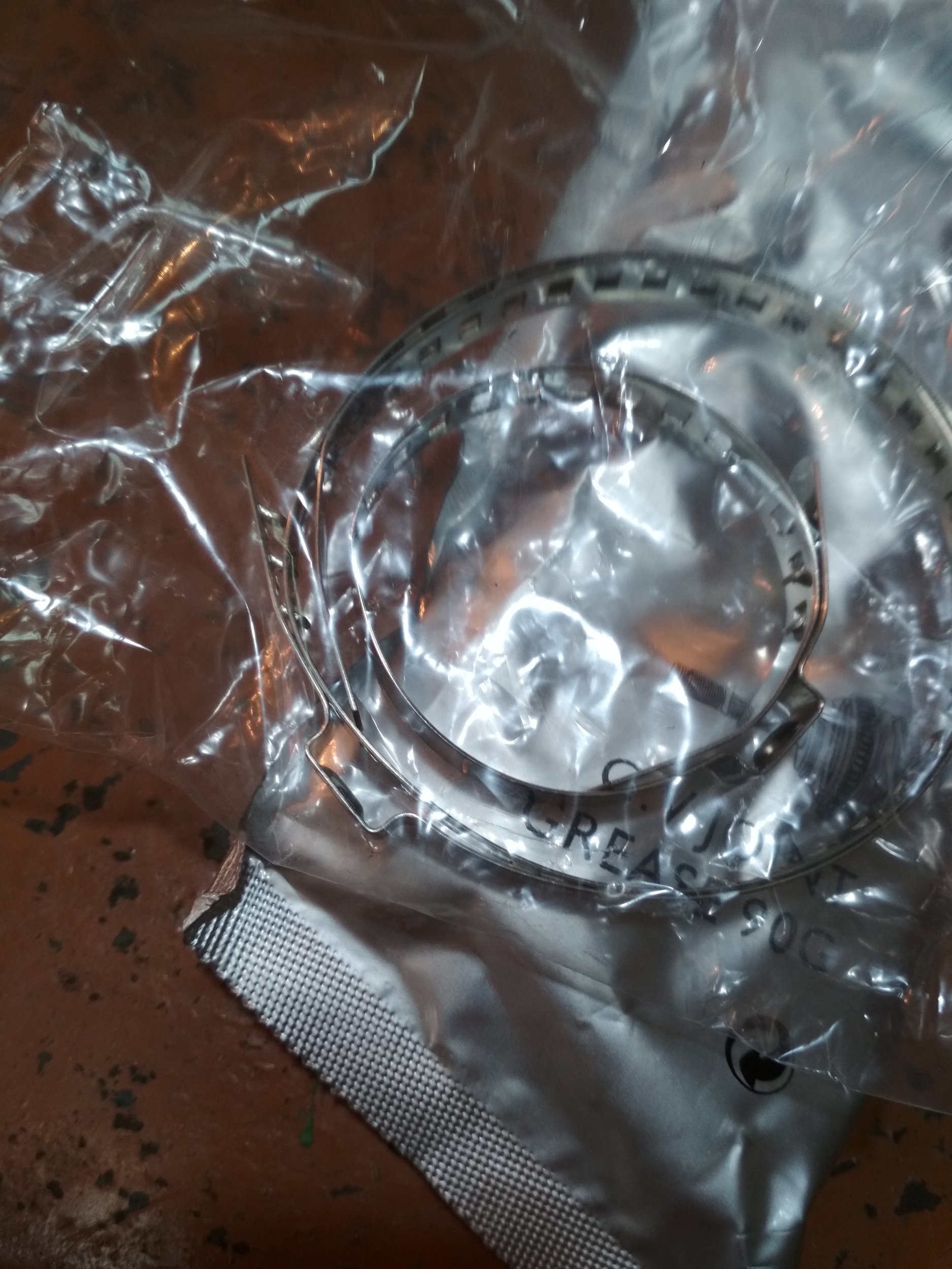

Хочу поделиться заменой и ремонтом правого переднего привода на Suzuki Aerio, M15A, АКПП, 2WD, RВ21S, 2001г. Захрустел правый передний ШРУС. Решил заказать с Владика оба привода б/у. Пришли через две недели в хорошем состоянии. Довольный поехал в гараж устанавливать. Оказалось все не так просто. У меня авто 2001г. пришли на авто 2004г. Диаметр посадочных мест на внутренней гранате разный 2мм. Она просто не заходит в АКПП. Решил обмануть судьбу и поменять внутренние гранаты местами со своего старого, на тот который пришел. Не подходит, на валу количество шлицов разное. Выставил на продажу. Левый уже купили, остался правый. Фото прилагаю.

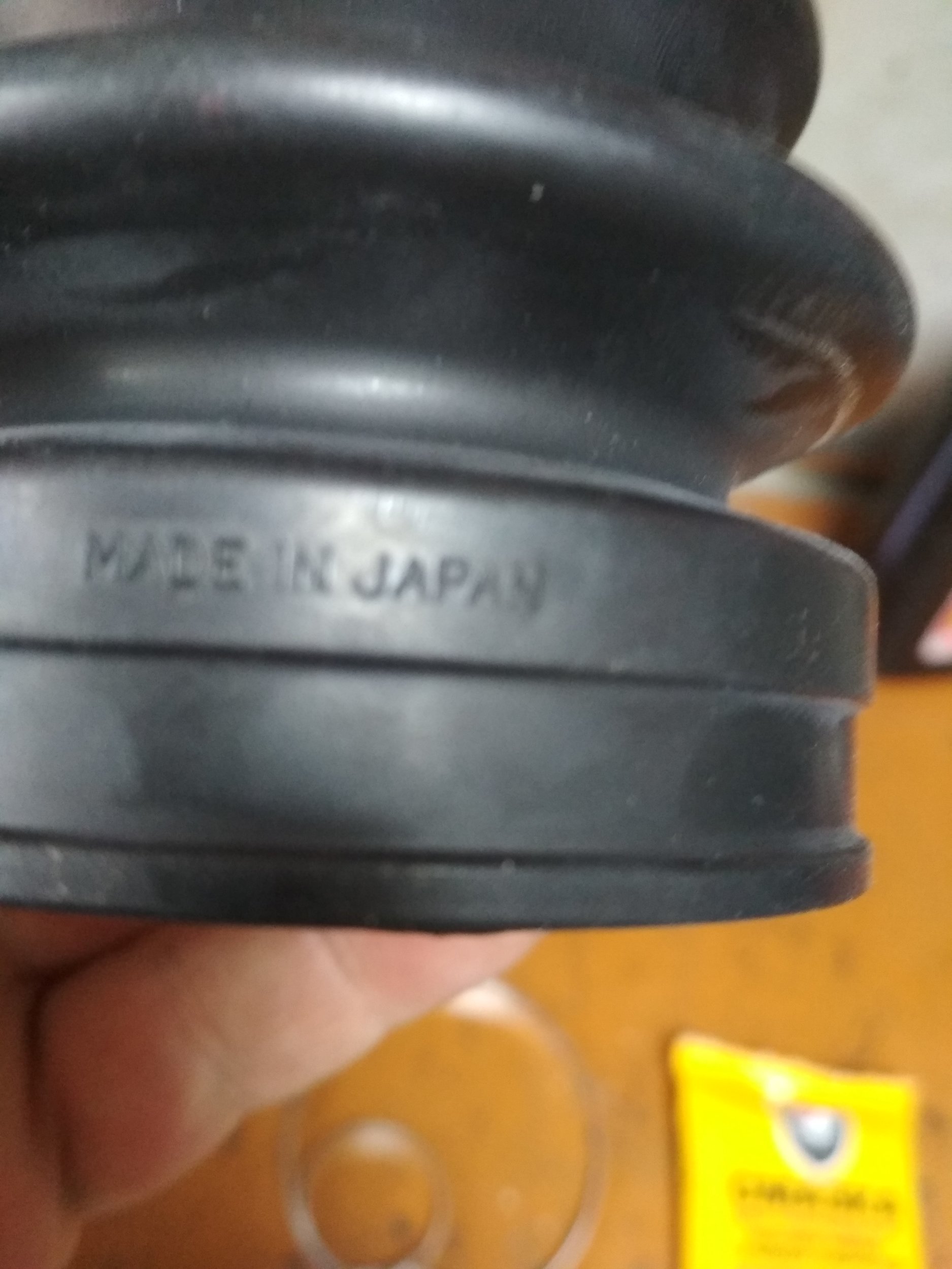

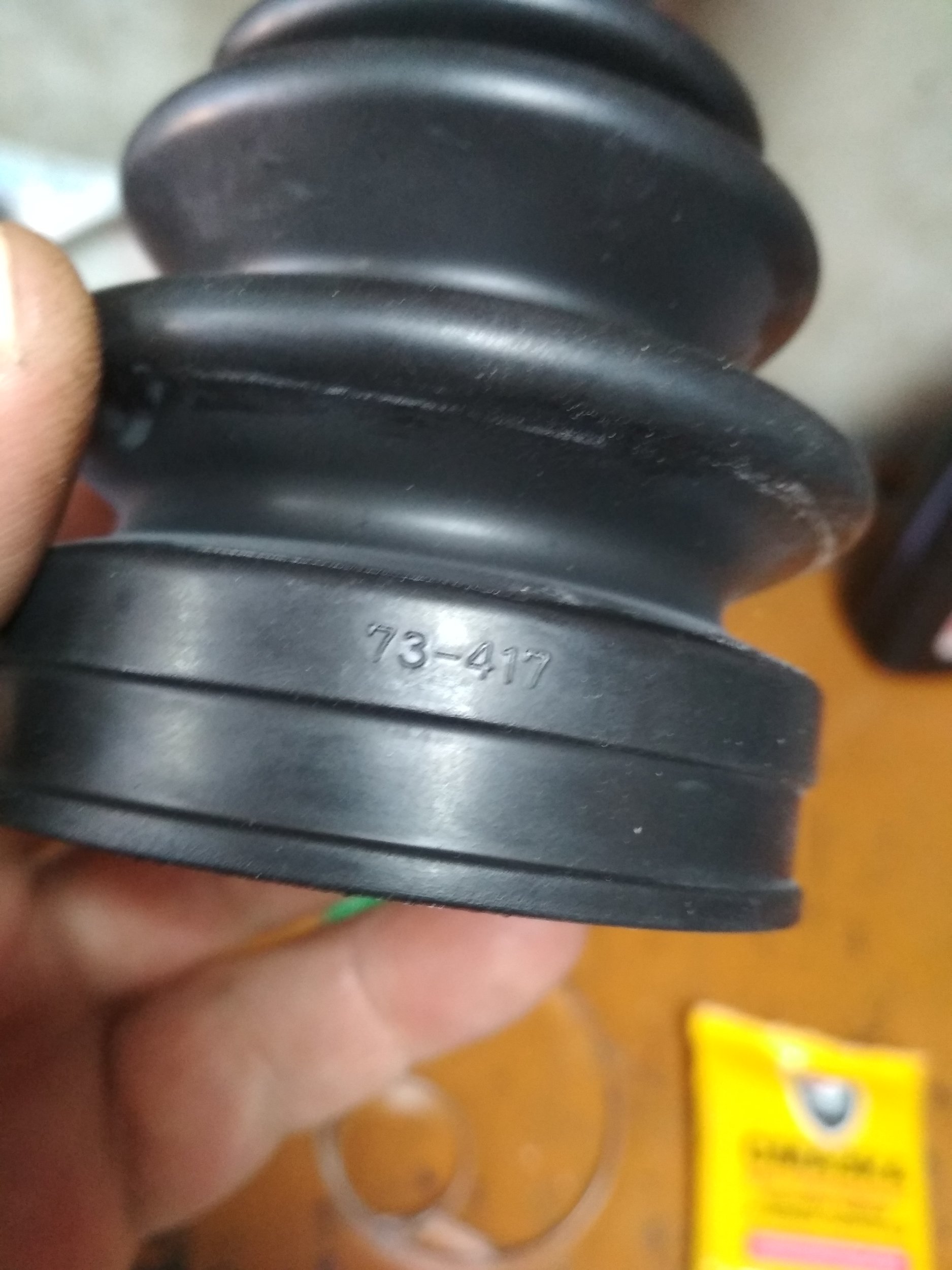

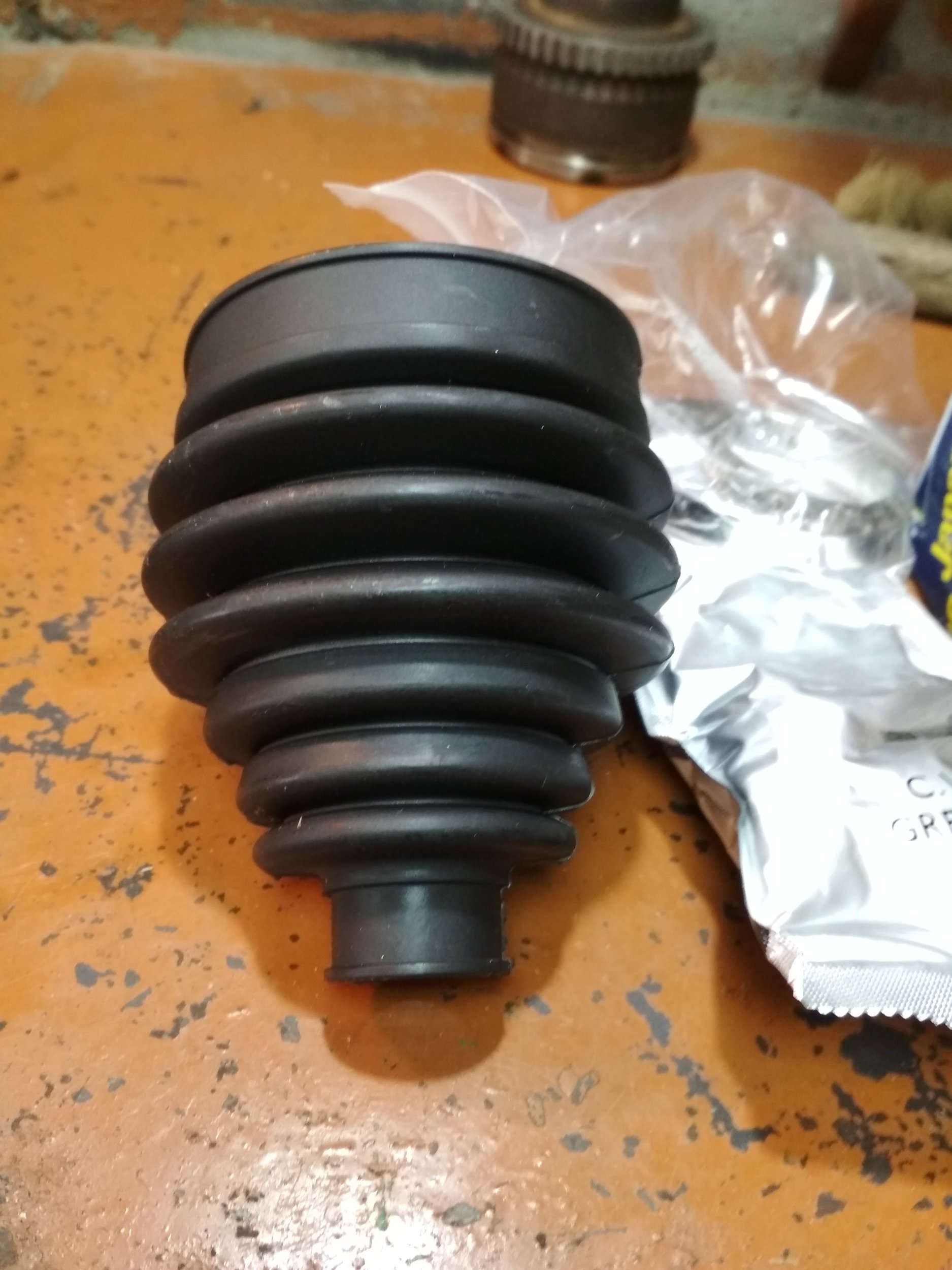

Заказал еще раз правый привод. Пришел так же через две недели тот, который нужно, но при транспортировки в ТК ПЭК порвали пыльник на внутренним ШРУСе. Раз такое произошло, решил заменить оба пыльника, хотя наружный можно было не трогать. Поехал в магаз подбирать. Наружный подобрал без проблем. Заменил через сторону внутреннего, пока он был снят. Хомуты поставил те, которые с ним шли в комплекте. Фото пыльника прилагаю.
С внутренним пришлось не много потренироваться. С начала подобрал точно по размеру, но при установке не смог затянуть хомутом пыльник, где большой диаметр ШРУСа. Он крутится, не стал рисковать, купил на 2мм меньше диаметра. Встал как родной. Не большое уточнение. Хомуты ставил ленточные которые идут в комплекте т.к другие задевают за корпус АКПП и их отрывает. Фото пыльника прилагаю.
Capitan.64
10 Сентябрь 2008
г.Нижневартовск

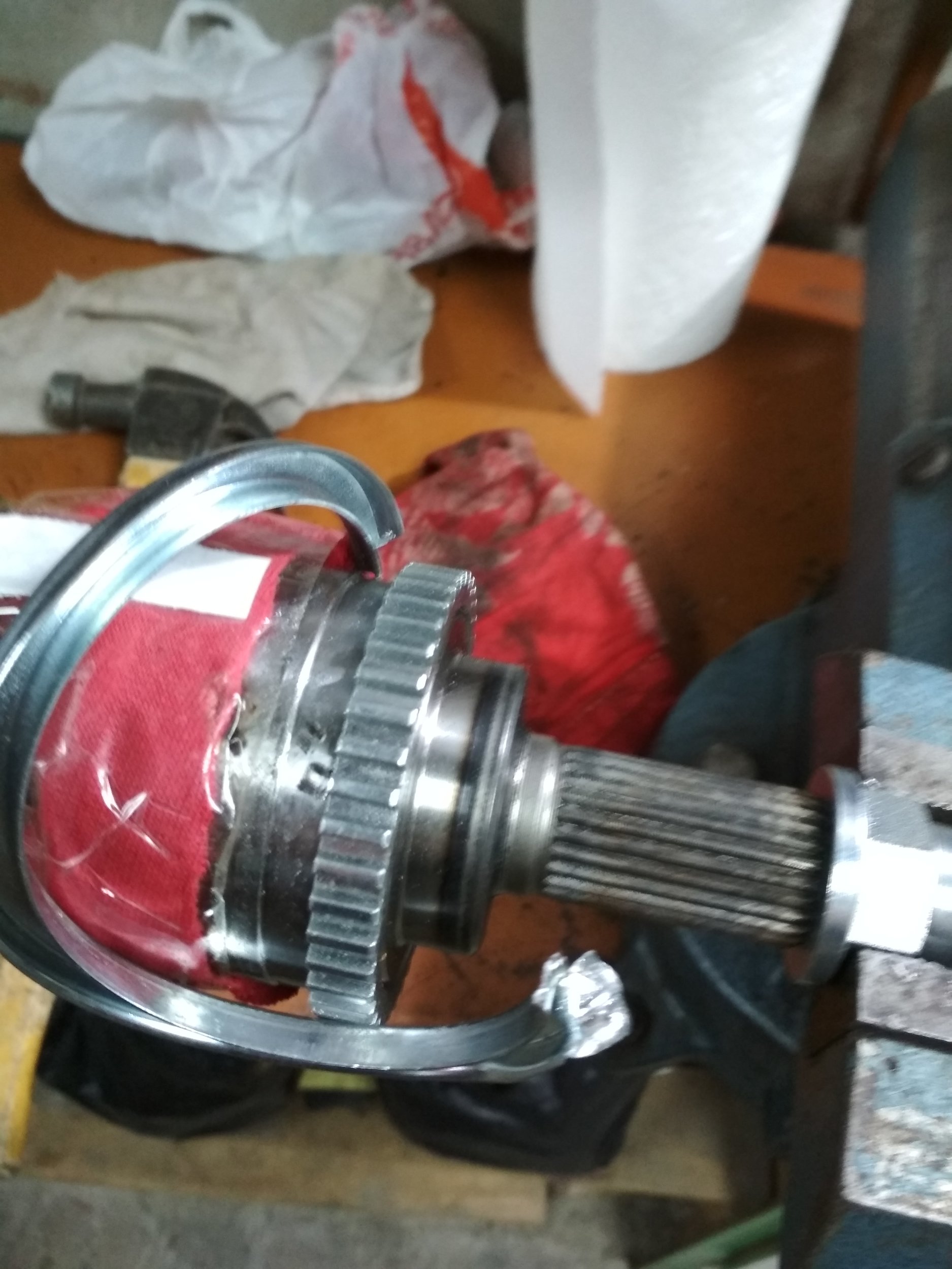

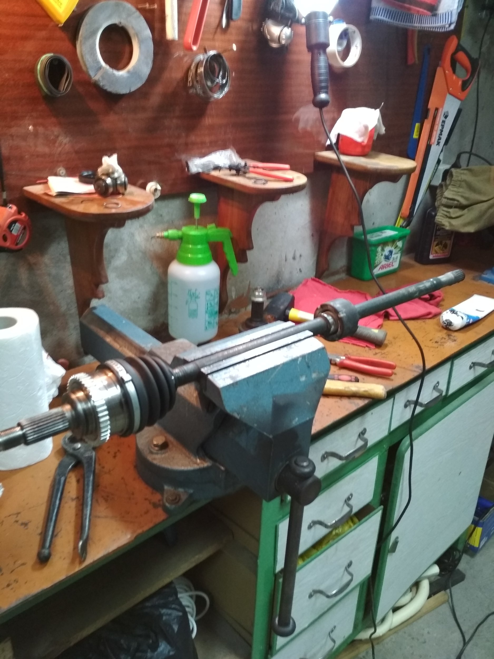

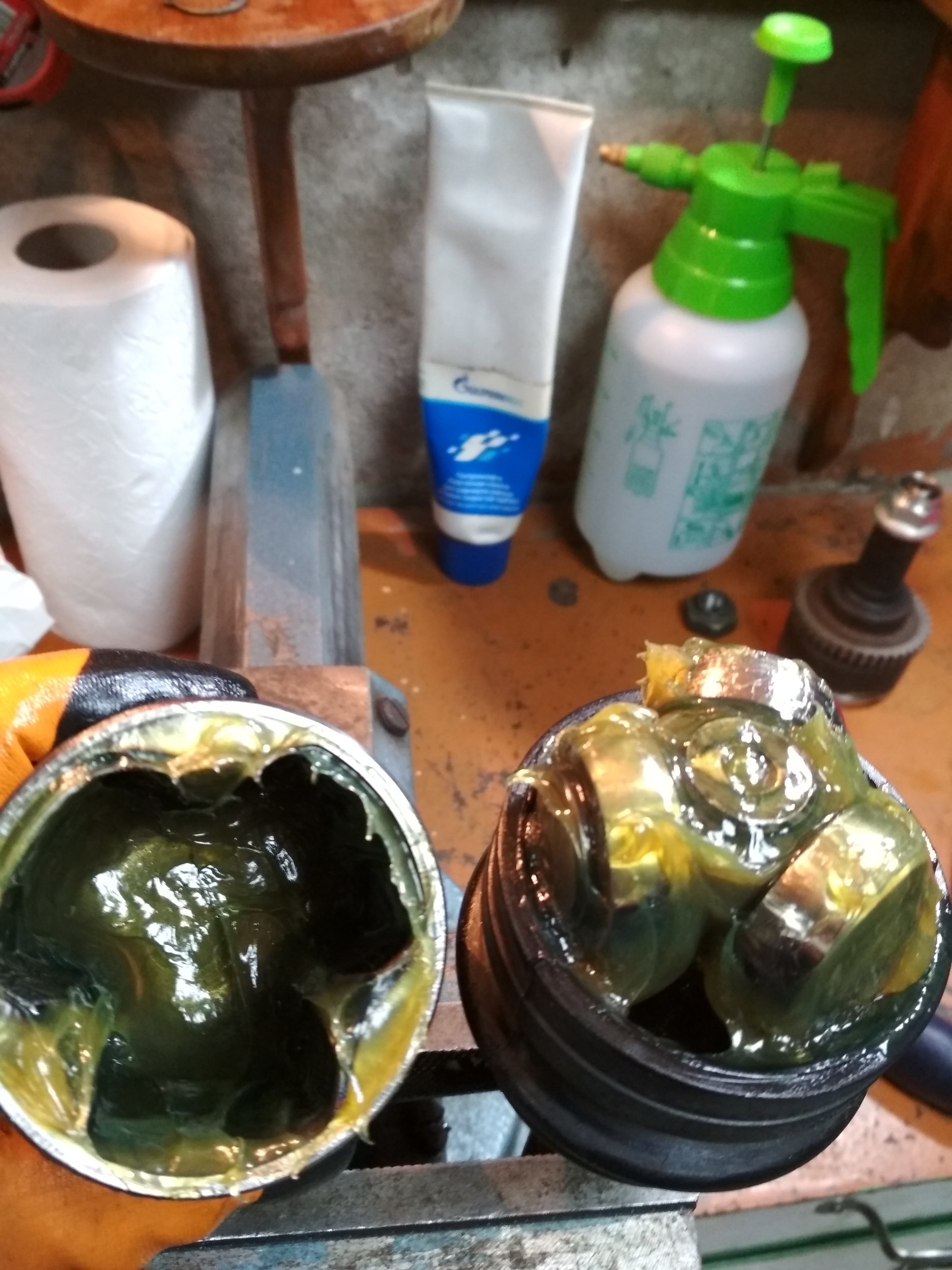

Продолжение в один файл не уместилось.

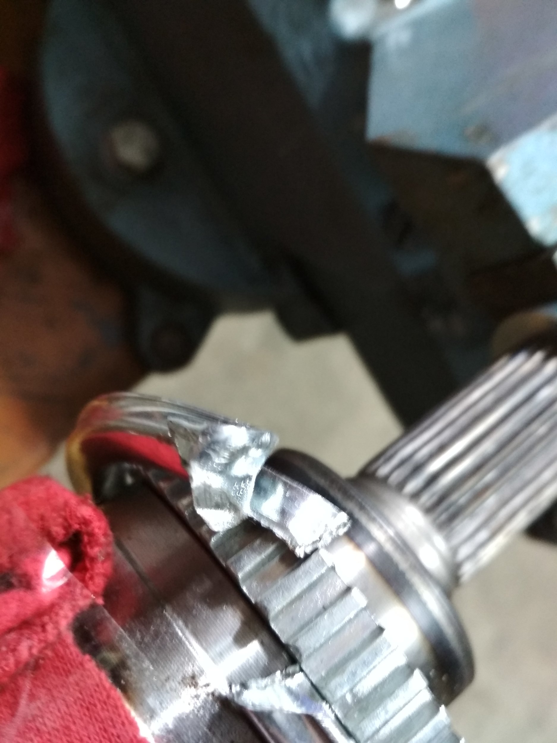

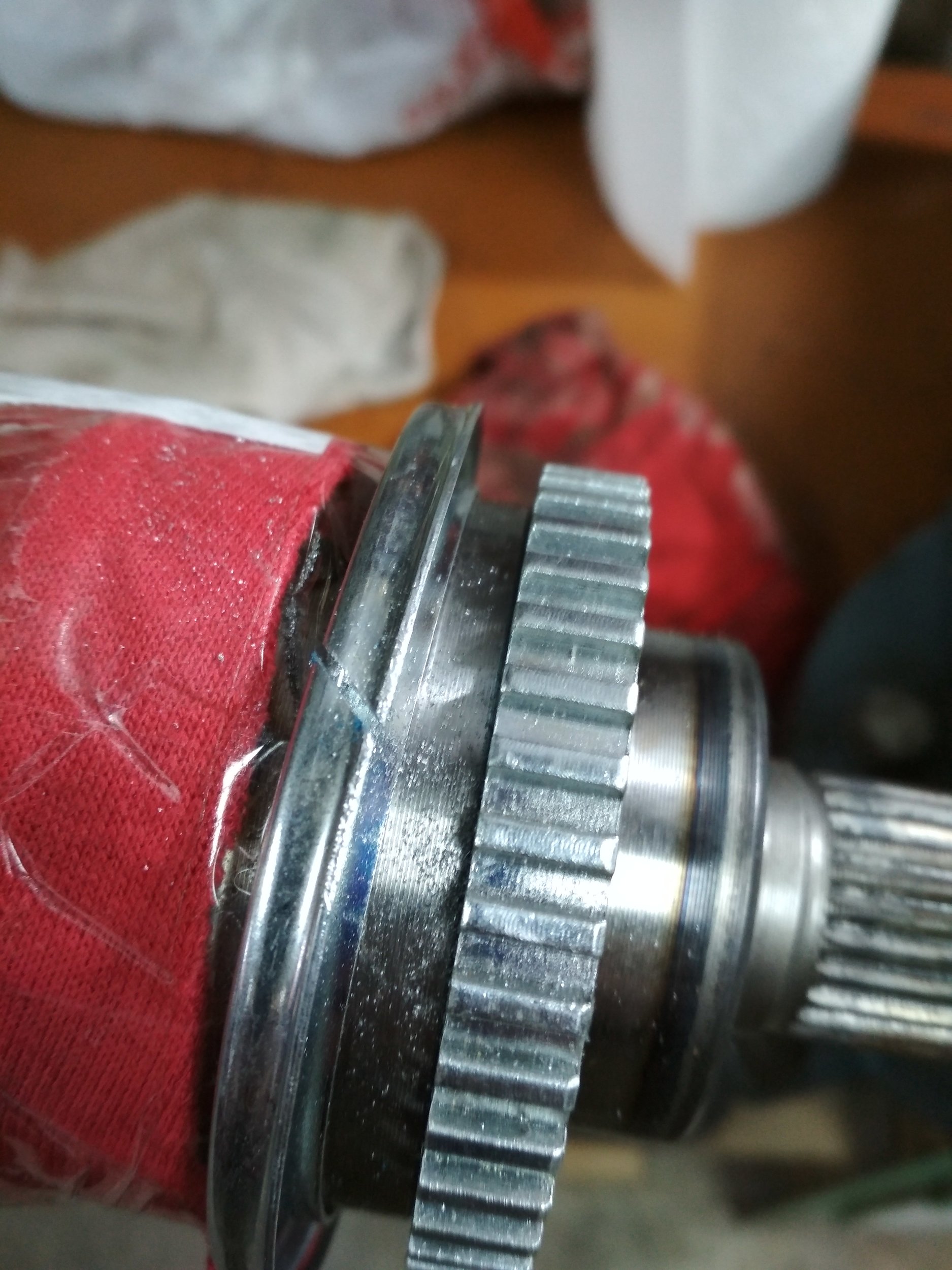

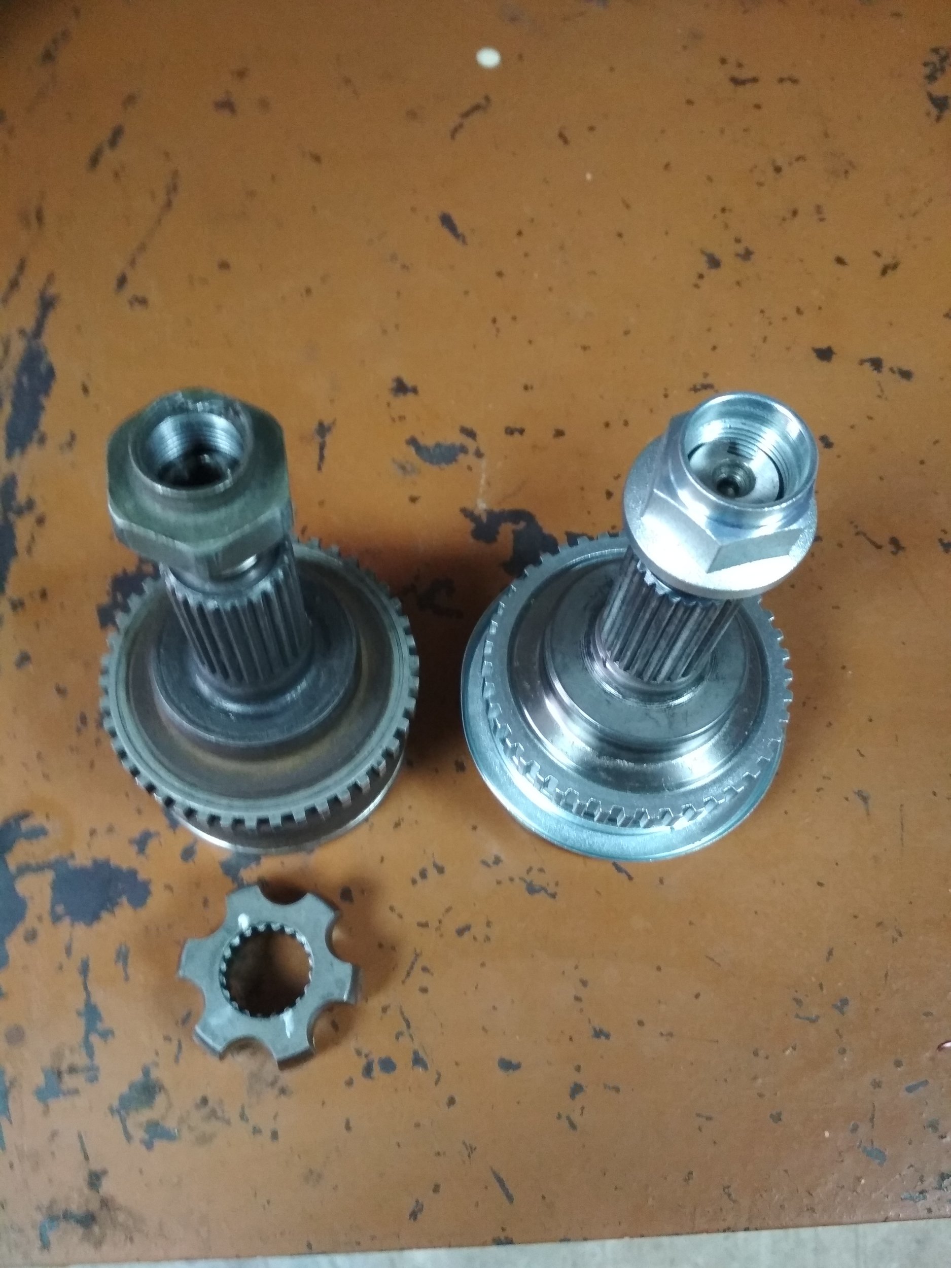

Поездив и убедившись, что перебранным приводом все нормально, решил продолжить тренировочные занятия со снятым приводом. С начало разобрал наружный ШРУС. Естественно сбить не удалось, как не молотил. Шлифмашинки у меня нет. Решил разбить сепаратор и вытащить шарики. Все получилось очень хорошо. После этого помыл гранату вместе с крестовиной и поехал в магаз подбирать ШРУС наружный. Оказывается на мой авто, Suzuki Aerio, M15A, АКПП, 2WD, RВ21S, 2001г., аналогов наружных ШРУСов нет. Измерили весь мой привезенный ШРУС вместе с крестовиной, комп выдал одно такое наименование CO7309A LYNX, с какого авто они сказать не смогли. Мало того у них этих ШРУСов нет в наличие, только на заказ, когда придет сказать не могут. Короче замкнутый круг, хотя магаз солидный. Но я решил не останавливаться на достигнутом. Приехал домой, зашел на сайт Existа и решил пройтись по всем маркам Suzuki. Т.е. открываешь авто, смотришь какой у него стоит ШРУС и сравниваешь со своими размерами. Искать пришлось недолго зная, что многие з/части схожие с Baleno/Esteem. Захожу в каталог Baleno/Esteem SY415 1.6 i 16V [G16B] 98 л.с. Бензин. 1995 – 2002 и вот оно счастье ШРУС с моими размерами стоит на этом авто, только с защитным пыльником который я думаю можно будит срубить. Выбор выпал на Patron PCV1208 ШРУС наружный с кольцом АВС 1405руб. Китай. Для первого раза пойдет, а там посмотрим. Самое главное не вылезут еще какие-нибудь подводные камни при установки. Через два дня получил в Existе. Поехал в гараж перебирать снятый привод. Фото прилагаю.

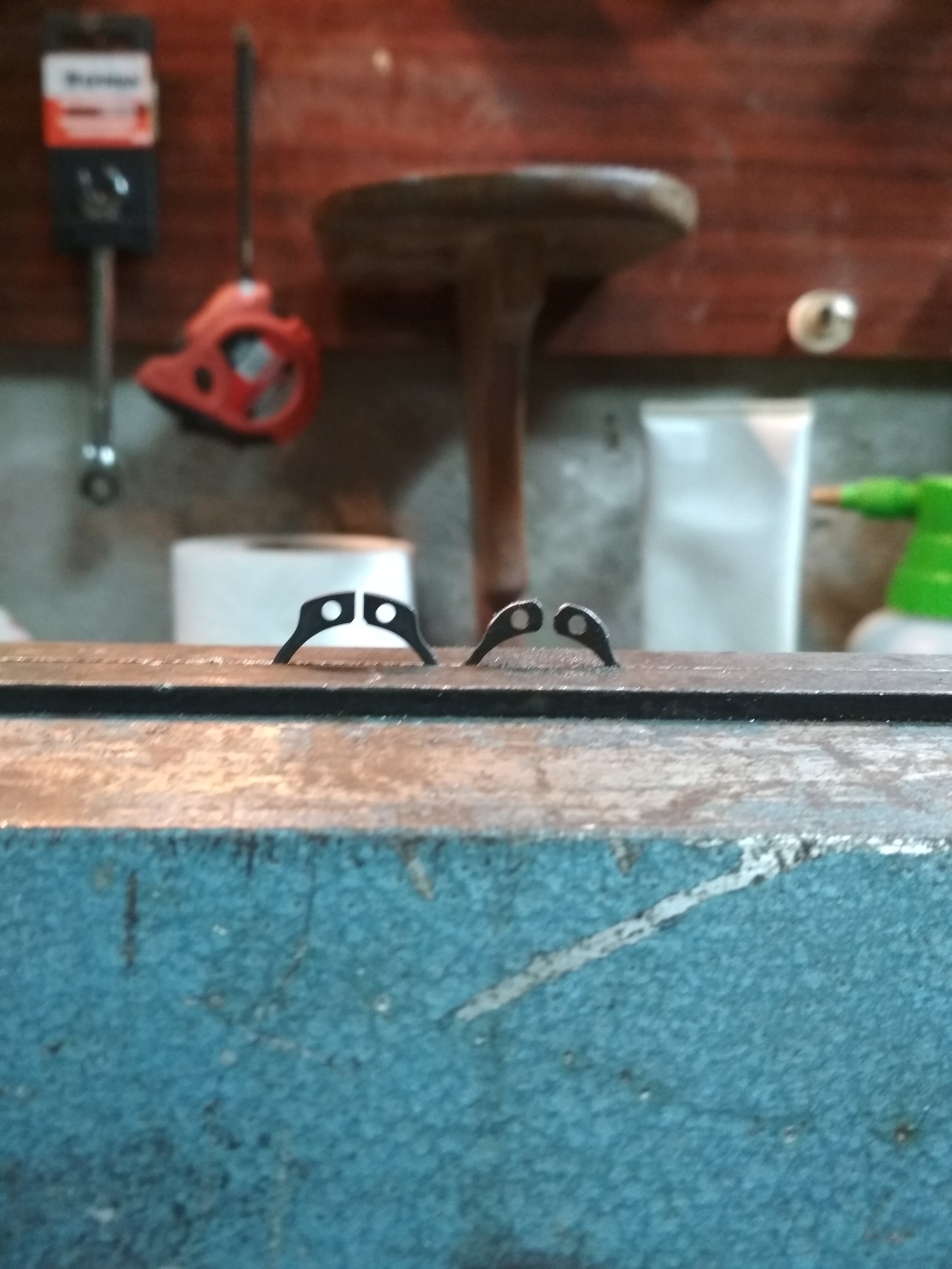

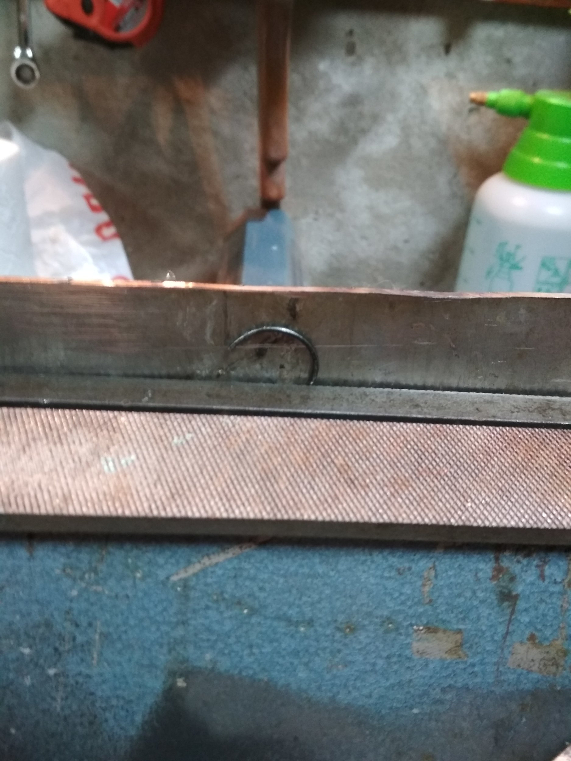

Какие проблемы возникли при установки. Пыльник как ожидалось, пришлось срезать и срубить, он не дает гранате сесть до конца. Кольцо стопорное заправить не смог, чем только не пробовал. Не много его изогнул, пока совсем не кончил, решил найти такое же, в магазе. Но не тут, то было объехал весь город, таких колец нет диаметр 20мм. Купил на 18мм. Приехал ставить, не лезет. Потом как выяснилось, оба кольца по толщине не заходят в паз, поэтому не мог его заправить. Пришлось его подточить начал с кольца на 18. После обточки ШРУС вошел как по маслу, при помощи маленькой отвертки и обратно выходить не хочет. Оставил так. Набил смазки нашей ШРУС4. Хомуты поставил те, которые пришли в комплекте, одеваются очень просто, мне понравилось.

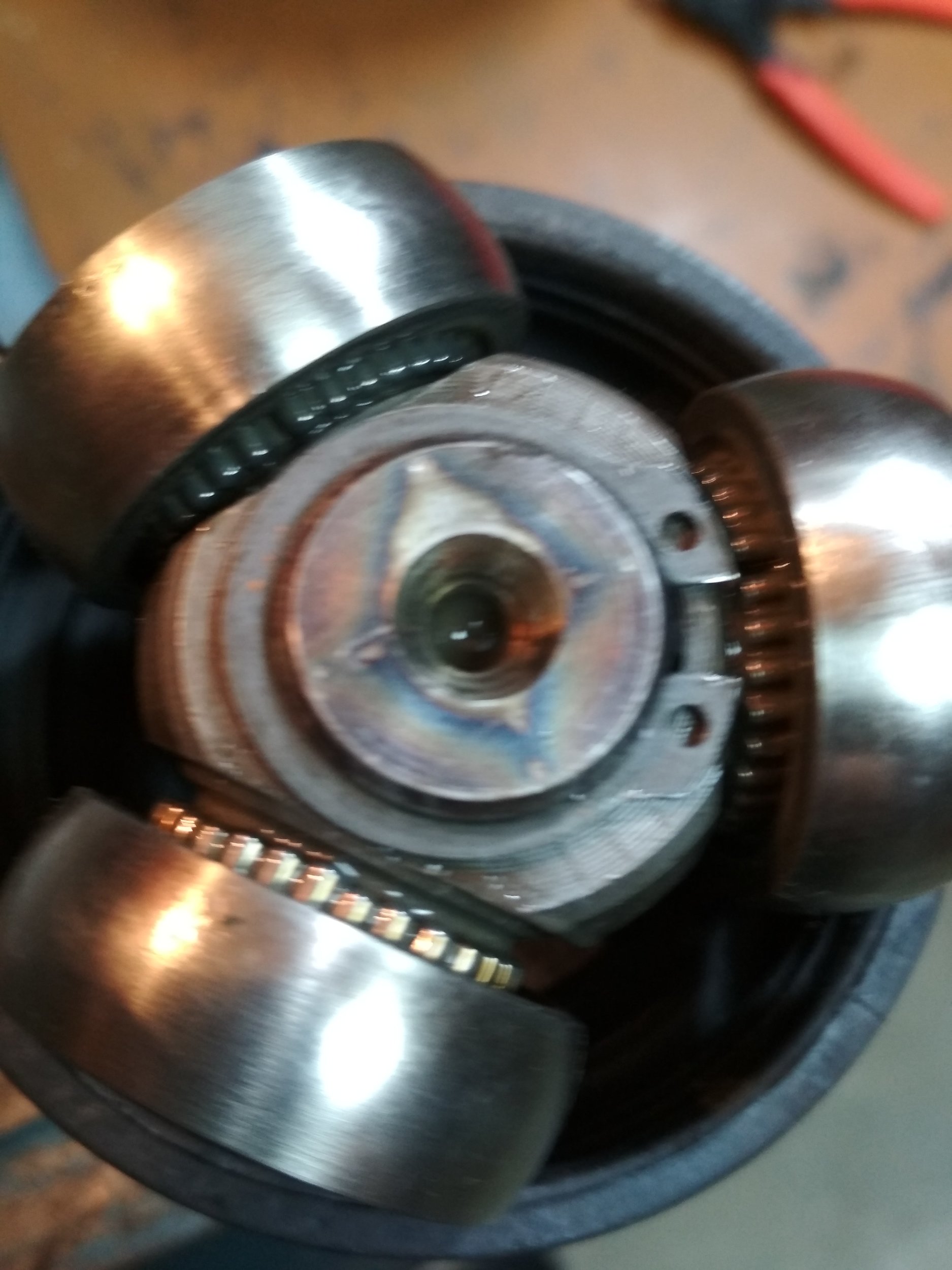

Сразу решил заменить пыльник на внутренней гранате. Там все просто. Только кольцо стопорное пришлось заменить, родное потерял, когда снимал. Доработал напильником. Смазку для трипода купил отдельно, пакетик на гранату 100руб. Когда привод был собран решил его поставить на авто в качестве эксперимента, интересно сколько проходит китайская граната и пыльники аналоговые. Я ведь после этого на левом приводе, так же поменял смазку и пыльники. Зима все расставит на свои места, она у нас длинная и холодная.
