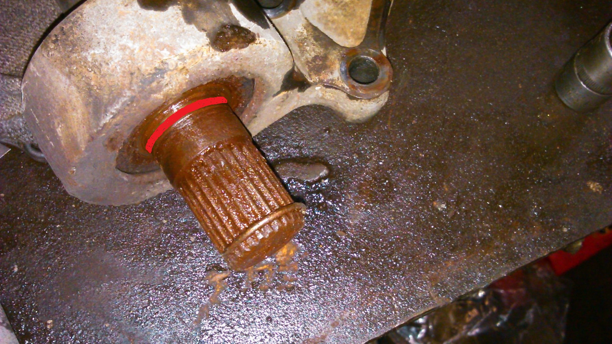

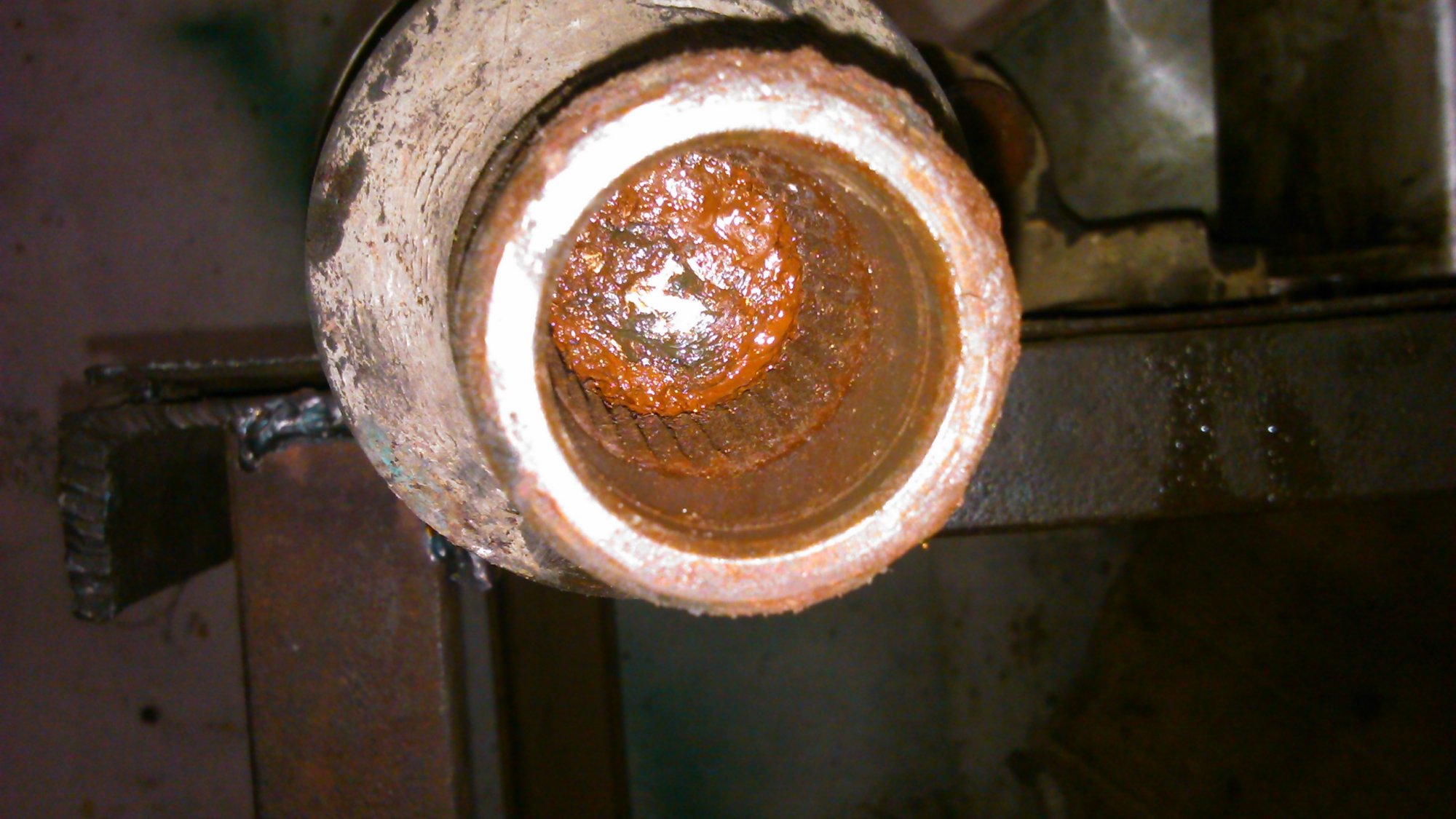

Вал стоял Китайский, остальное оригинал - смотрите фото что за 70 000км произошло.
Литол не помог - привод сильно болтался.[DOUBLEPOST=1469733695,1469733608][/DOUBLEPOST]Я думаю что через год попрошу мастера снять привод и проверить соединение. Отчет сделаю.

Ребятки! Японская судьба у него такая,гнить...а мажету колхозить надо на гранате,ибо по шлицам есть движуха.

Мне герметиком залили все шлицы.
Там стоит уплотнительное колечко - но толку от него похоже нет.

В шлицах как в металлических жерновах ничто не устоит.А влага,она такая,она везде...

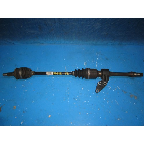

Сейчас активно ищу приводной вал(2004г МКПП 2WD), нашел артикул вала в продаже 44101-54G50
Господа форумчане, что это за вал такой и подойдет ли он на мою машину ?
У меня идут запчасти 44101-54G40 и 44117-54G10, но на фото этот артикул(44101-54G50) выглядит очень похожим.
Кто нибудь измерял длинну этого вала, кол-во зубцов ?
UPD разобрался. Это артикул полного вала, с промежуточным.
UPD2 Нашел 44101-54G50 в Китае(Алибаба, контора Guangzhou Brace Auto Parts Co., Ltd.) Кто нибудь заказывал и ставил их валы? они нам подходят ?

Судя по фото мне знаком этот привод. Несколько лет назад удалось пару раз привезти такие привода из Китая через партнера. Как известно, в Китае Лианы в Китае делали для внутреннего рынка после того, как прекратили делать их в Японии. Возможно, что до сих пор и делают. По имеющейся информации эти привода делали как раз для конвейера китайских Лиан. Внешне пром.вал и шрусы отличаются от ривычных нам оригинальных, но по размерам все втает отлично. По срокам службы показали себя неплохо. Только одна проблема возникала - с подбрром внешнего шруса, т.к. известные аналоги для оригинального шруса не подходили на тот привод (то ли по диаметру, то ли по шлицам). Шрусы, как я знаю, клиенты смогли подобрать, но мне номера так и не сообщили, к сожалению.
Так что привод проверенный, можно брать. Из двух партий только на одном наружный шрус изначально бракованный попался, поставщик принял обратно.
