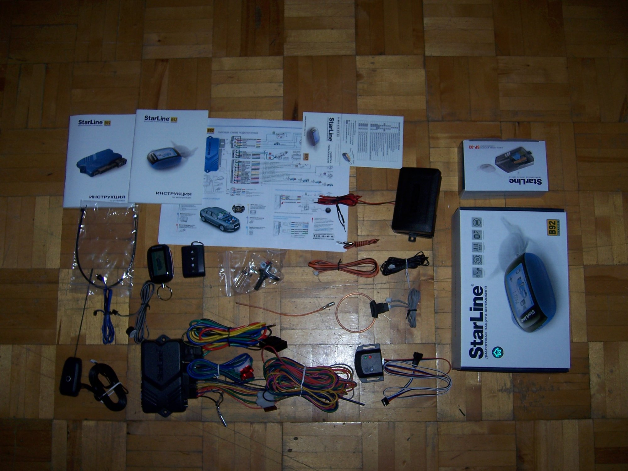

отчёт или инструкция (кому как больше нравится) по установке starline B92 dialog на liana 2005г. АКПП
само собой если вы что то ставите на свой авто следуя этой инструкции, то всё это вы проделываете на свой страх и риск. автор не при делах не несёт ;)

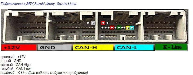

Я вот особо в автоэлектрике не силен, прям совсем особо (видимо с сегодняшнего дня начну изучать), кто подскажет? Я так понимаю в нашем авто CAN-шина отсутствует (ну или просто в разъём OBD-II не выведена)? Повторюсь, что я особо даже не знаю что это за зверь, в принципе как и K-Line, в общих чертах пока.
Судя по некоторым данным CAN в ЭБУ есть, но пины не выведены в колодку OBD-II, может просто от него нет никакого смысла, поэтому и не выведен (а может я вообще фигню несу :) )?
Хотяяя, может это ЭБУ и не наше вообще :)
