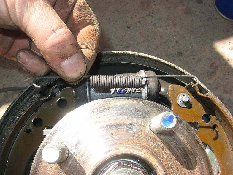

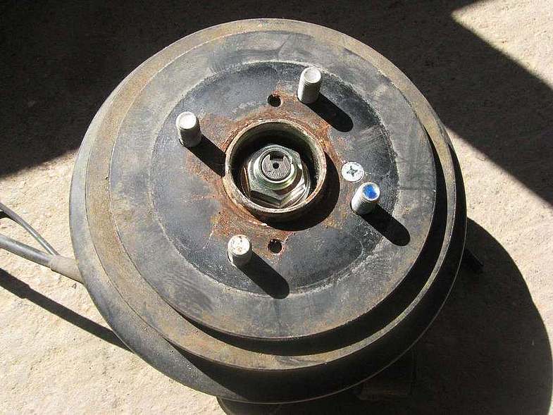

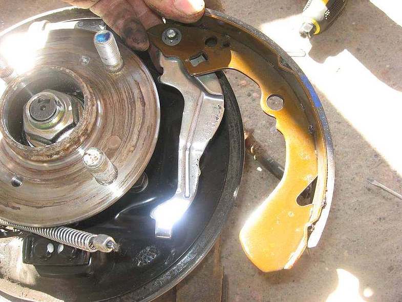

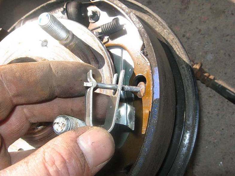

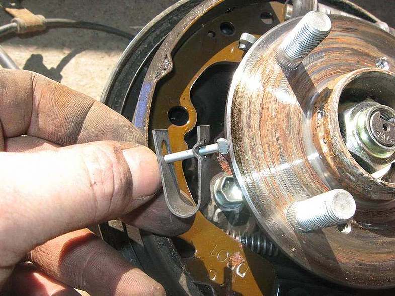

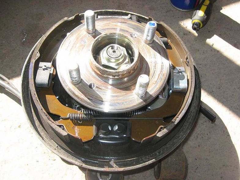

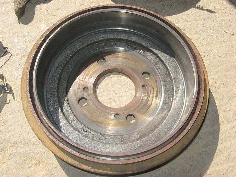

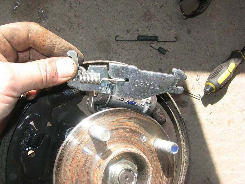

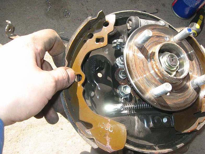

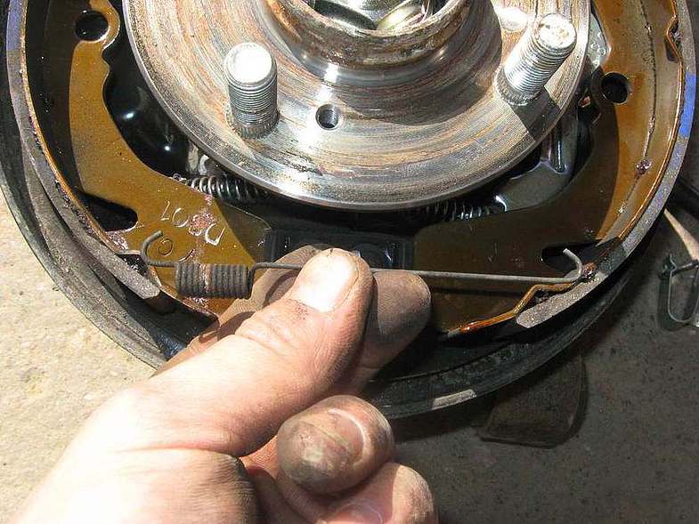

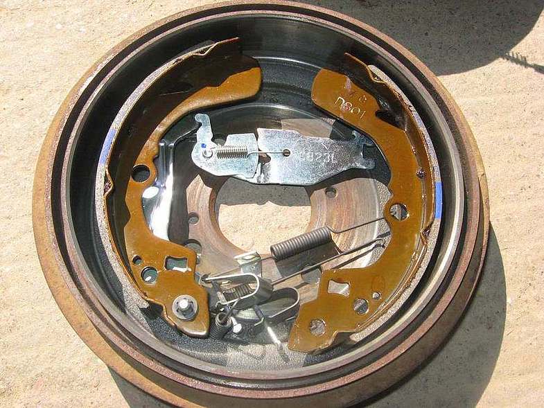

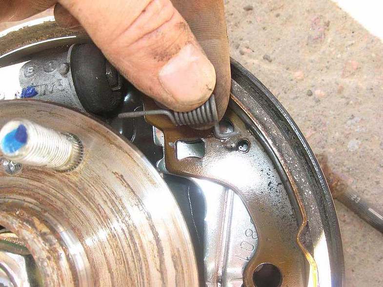

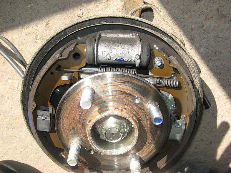

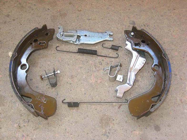

Наконец-таки добрался сделать отчет о разборке задних тормозов. Разбирал не на своей машине, а на авто с разборки, точнее даже уже снятый задний барабан (в сборе). Но сути и деталей это не меняет. Сложного, как оказалось, в принципе ничего нет - посмотрите и сами все поймете. Итак, вот фотоотчет с некоторыми коментариями:
Вот сам барабан в сборе
Откручиваем стопорный винтик и, закручивая два болтика (вроде М6), стягиваем барабан
Запоминаем как все установлено и начинаем разбирать... снимаем фиксаторы колодок, поворачивернув штифт
и пружинки
теперь и колодки можно вытащить
сверху осталась одна штуЦка - распорный механизм
Вот и все:
Теперь в обратном порядке ставим новые колодки. :thumbsup:

Ответ: Кто менял задние колодки? Подскажите.
Пружинки рукой снимаются?.....На Запорожце пружинки снимались специальной приспособой, на Москвиче 41 с помощью обратной части (место посадки ручки) напильника. Для меня самая сложная часть была снять, а затем и поставить эти пружинки!
8,884
5,206
Ну, я отверткой поддевал. В принципе все просто.

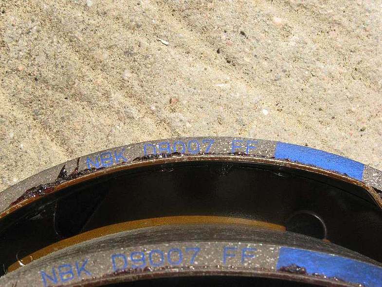

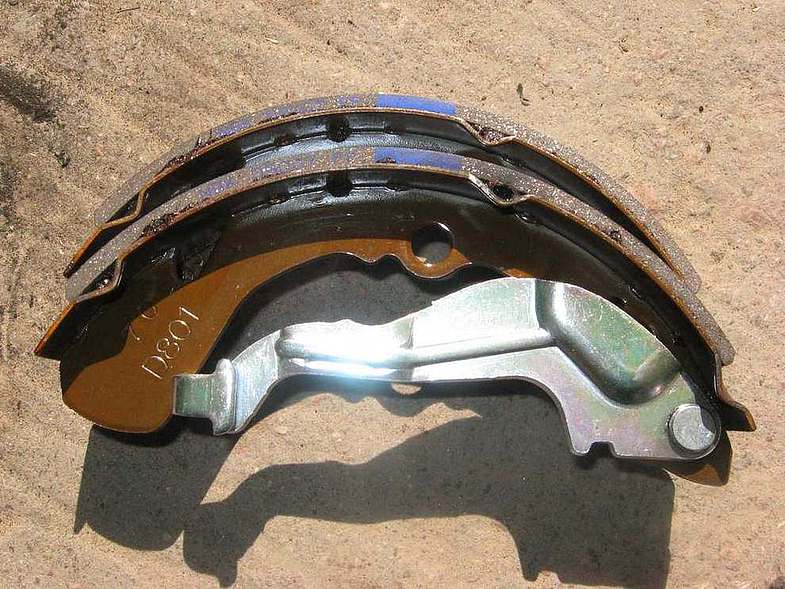

Сегодня наконец то поменял задние колодки. Изношены были накладки ручника, а вторые накладки примерно на 50 % колодки (NBK). На барабанах выработка есть, но думаю еще тысяч 50 не менее, пробегут. Процесс оказался не таким простым как я и думал. Во перевых лучше работать вдвоем причем второй должен в пршлом хоть когда то сам менять задние колодки. Во вторых лучше на подъемнике на подставках не удобно жуть. Проблема первая не сразу отвернулся винт фиксирующий барабан. Подходящей отверткой с ударостойкой ручкой и молотком стучим по винту пытаясь провернуть, где то минуту обстукивали, сначало не сильно затем сильнее, открутили. Затем обстукивали с наружней стороны барабан через деревянную дощечку, выбивая грязь и пытаясь снять барабан, не удалось. При помощи двух болтов (хорошо была баночка с ними можно было найти, сейчас понял что не запомнил какие использовали) отжимаем барабан. процес то же прошел с усилием, но наконец то сдернули оба. Затем пользуясь фотографиями от КASIK, произвели демонтаж с одной стороны, стараясь максимально запомнить местоположение всех деталей, помогает в этом другая не демонтированная сторона на которуюю как на образец можно посмотреть в случае установки машины на подставках или подъемнике. Все пружины крепили при помощи узких плоскогубцев с загнутым концом (удобно подлезть), в итоге по времени весь процесс занял около часа. Узнал цены в гаражах и сервисах города, цены на работы колеблются от 600-800-1200 руб. Пробег на сегодняшний день 90000 км. Сфоткать процесс не получилось.
8,884
5,206
Мои поздравления! :thumbsup:
Как я понимаю, "накладки ручника" - это просто ты так их обозвал, чтоб понятно было, о каких конкретно идет речь (т.е. о тех, на которых тяга для тросика ручника есть). Они не являются все же именно накладками РУЧНИКА, т.к. при любом способе торможения (ручником или педалью) все равно работают обе колодки, но по разным причинам какие-то из них могут изнашиваться быстрее...
А я на одном все же высверлить его вынужден был - иначе так и не удалось открутить. А ударная отвертка - это здорово! У брата брал как-то попользоваться - понравилась. Надо бы и себе прикупить...
Затем обстукивали с наружней стороны барабан через деревянную дощечку, выбивая грязь и пытаясь снять барабан, не удалось. При помощи двух болтов отжимаем барабан.
Болты вроде М6. Те отверстия с резьбой для того и предназначены, чтоб стягивать барабан болтами.
цены колеблются от 600-800-1200 руб. Пробег на сегодняшний день 90000 км.
Это неоригинальные колодки, как я понимаю? Оригинал все же дороже, но и бегать оригинальные должоны больше, судя по пробегу передних оригинальных колодок (аж до 40 т.км бегаютЬ).

Добрый день, уважаемые коллеги!
Хочу поделиться мыслями возникшими после того как я имел качественный "секас" (с) с заменой задних колодок на своей сузуке. Решил менять сам - не от жадности , а от любви к икусству (люблю я с машиной повозиться). Как человек современный и имеющи доступ к паутине, вооружился информацией с нашей ветке (отдельное спасибо Касику:thumbsup:), но как человек не сильно внимательный не обратил внимания на фразу из его поста - желательно проводить данную операцию в присутствии знающего человека. Эта ошибка чуть не стала фатальнойЧешу репу.
теперь по порядку (прошу прощени, но фотоапарата, как это всегда бывает, в нужный момент не оказалось под рукой):
1. приобрел в Экзисте вот такие колодки - K0032 Kashiyama Колодки тормозные барабанные 14.61
2. Далее , сверяясь с предусмотрительно распечатанными фотками Касика:D, приступил к снятию старых колодок. Данная процедура заняла 10-15 минут на колесо - япошки молодцы: места соединения барабана со ступицей и крепежный винтбарабаны были чем-то промазаны, поэтому все открутилось и снялось достаточно легко.
Немного потупил с прижимными пластинами, потом допер прижать пластину и провернуть ось - ось и пластина снимаются раздельно (пищу об этом так как во фоткам с сайта этого не понял).
Теперь снял стагивающие пружины (в дальнейшем решил, что удобнее сначала снять стягивающие пружины, а потом прижимные пластины с осями). Снимал обычными пассатижами, за исключением самой маленькой - ее узкой плоской отверткой.
Удивил износ колодок- уж очень неравномерно.
Дальше отсоединил одну из колодок (задняя если смотреть по ходу авто) от рычага связанного с тросом ручника (этот момент тоже не отражен на ветке) . Здесь все просто - на рычаке ось, на которую надевается колодка и прижимается специальной шайбочкой. Шайбочку аккуратно снял ответркой.
3. Вобщем с разборкой проблем не возникло. А вот теперь самый "секас" - сборка. Поступил как и было рекомендовано - собрал все в обратном прядке, причем тоже быстро, но когда дело дошло до установки барабана - пипецНе-не-не , "ну нэ лезе вин, батьку, и в кринку нэ лезэ...". Уж я сним и так и эдак, со словани и без слов... в основном , конечно , со словами :D Проколупался часа полтора и все безрезультатно. Потом меня, как человека с верхним техническим образованием и с недюжим ослинным упрмством посетила "гениальная" мысль, которую я претворил в жизнь. снял немного фаску с колодок (идиота кусакЧешу репу.) и с помощью струбцин, молотка и ядреной фени насадил, прямом смысле слова барабан. поставил колесо и , "ничтоже не сумняшись", повторил все манипуляции на втором колесе, насвал себя гением и решил провести пробную поездку - а вот хрен тебе, гений, сказала сузука, и отказалать трогаться с места. Не-не-неРыдаю! Плюнул и , следуя известной пословице про утро и вечер, пошел спать.
4. С утра пришлость очень сильно Чешу репу.Чешу репу.Чешу репу. , отпросить понты о своей гениальности и применить мозги :D.
Первым делом решил ослабить трос ручника - делается жто довольно просто из салона (если кому интересно, то могу потом просветить) - это принесло результат но не совсем тот, что хотелось - Сузука поехала, но через 200 м барабаны от плевка шипели не хуже камней в парилке. Экстренно зарулил во двор снял задние колеса и барабаны (здесь , кстати со съемом были сложности - пришлось применять специальные болты).
Причину проблемы определил методом иключения , задав вопрос что же мешает колодка сойтись? Ею оказался механизм регулировки зазора, ну во всяком случае я думаю, что так называется металическая планка состоящая из двух частей с зубчатыми секторами. Приведя ее в исходное сотояние я без проблем установил барабаны и все заработало как часы :thumbsup:
К чему все это я написал? Просто если вы решите сами менять задние колодки, то не забудьте ослабить торос ручника и вернуть в исходное состояние механизм регулеровки зазора колодок !
