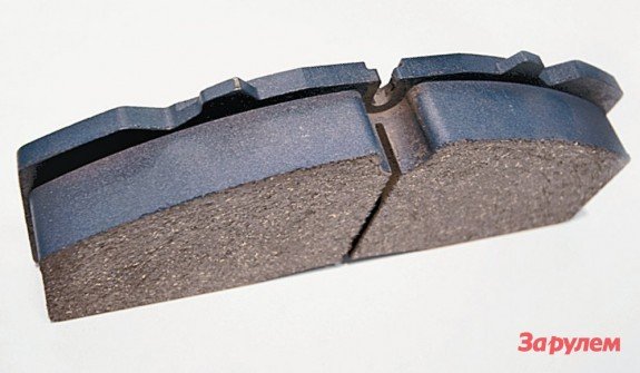

Усмотрел на одном левом колесе со стороны водителя вот такую колодку с двойной прорезью
С правой стороны стоит с одной прорезью
При этом нет не скрипов, ни биения руля,машину не ведёт в сторону. Просто интересно почему с одной стороны стоит с двойной,а с другой именно по центру разрез?Поставили оригинал, только сейчас проехав 5000 км после установки решил посмотреть на них

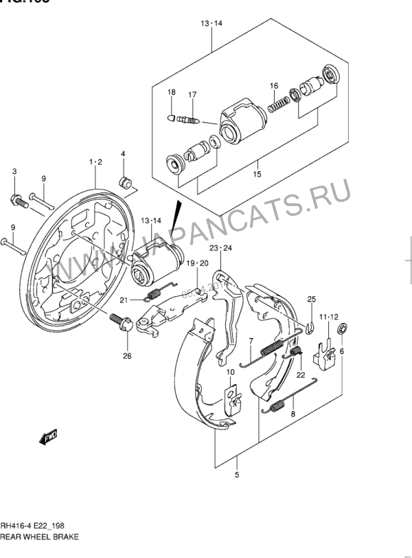

подскажите, пожалуйста. пластина на схеме под номерами 19 и 20 для чего служит, понимаю, что связана с ручником, а как именно функционирует не понял.
проблема вообще в чем: не тормозило правое заднее колесо, и ручник через раз при затягивании как будто срывается с чего то, и фиксируется только в положении "в небо" т.е. почти вертикально, при этом машина катится даже на небольшом уклоне. А иногда ручник схватывает как обычно.
Вскрытие показало: 1. достаточно глубокие канавки на рабочей стороне барабана (колодки причем гладкие, на них выработка равномерная, борозды не наблюдаются) 2. заклинила та самая пластина под номером 20,обе движущиеся ее части прилипли друг к другу плюс зубчики на торце этих частей частично "слизаны".
Внимание, попрос! виновата ли в этом пластина? поможет ли ее замена. пластинку я расклинил, и смазал медной смазкой, работает хорошо. Но работа ручника осталась прежней, он не держит, колесо не тормозит. Останавливался в пол с горящей лампой ABS, товарищ смотрел со стороны на колесо. Левое блокируется, видно по следу, правое нет.
sanich72
22 Январь 2010
4,279
1,740
Московская область - Коломна
Пластина с зубчиками , это так называемый механизм автоподвода колодок . Если колесо совсем не тормозит, то проверьте поршеньки в цилиндре, скорее всего они захрясли и не раздвигают колодки .Если с цилиндриками прядок , то меняйте пластину с зубчиками , видимо они повреждены коррозией и не фиксируются в заданном положении !

поршни руками вдавливаются, ходят отлично. кроме пластинки и грешить не на что
Значит пластина ! Попробуйте затормозить со второго , третьего качка , колесо должно затормозиться , просто у колодок очень большой свободный ход !

дада, на месте. нет только шайбочки, которая фиксирует тягу 23-24... но не думаю что это критично
