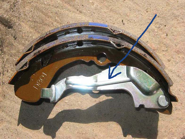

Вчера забрал задние колодки "ABS" в Экзисте и был несколько удивлен. Я думал, что байда (на фото) светлого металла, которая висит на одной из колодок и служит тросику ручника, изначально на ней в комплекте. В комплекте "ABS" они все одинаковые (без). Выходит, что надо переставлять со старой колодки? Это не сложно?

Переставить ,не проблема ,там все просто ,стопорное колечко стоит

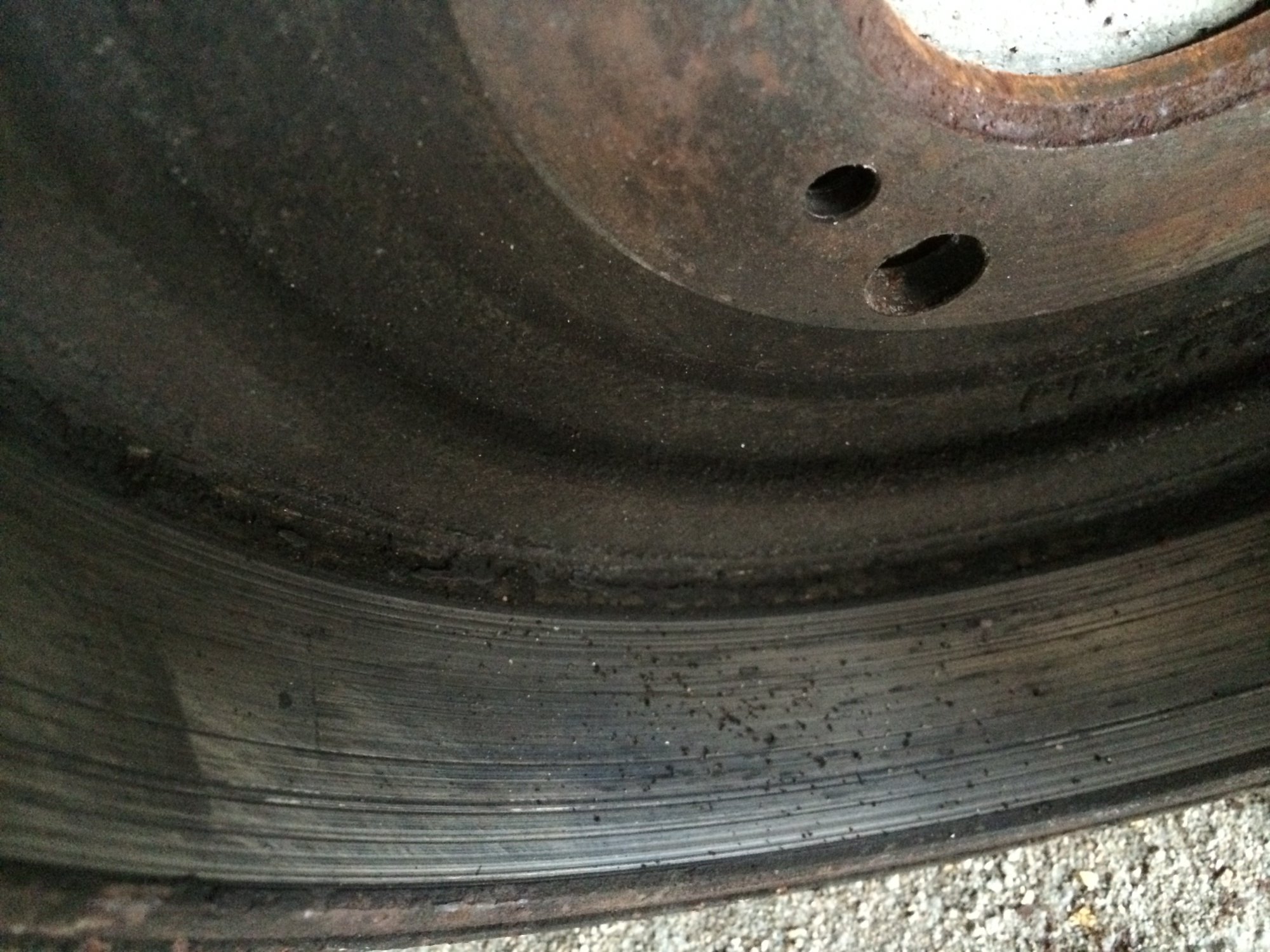

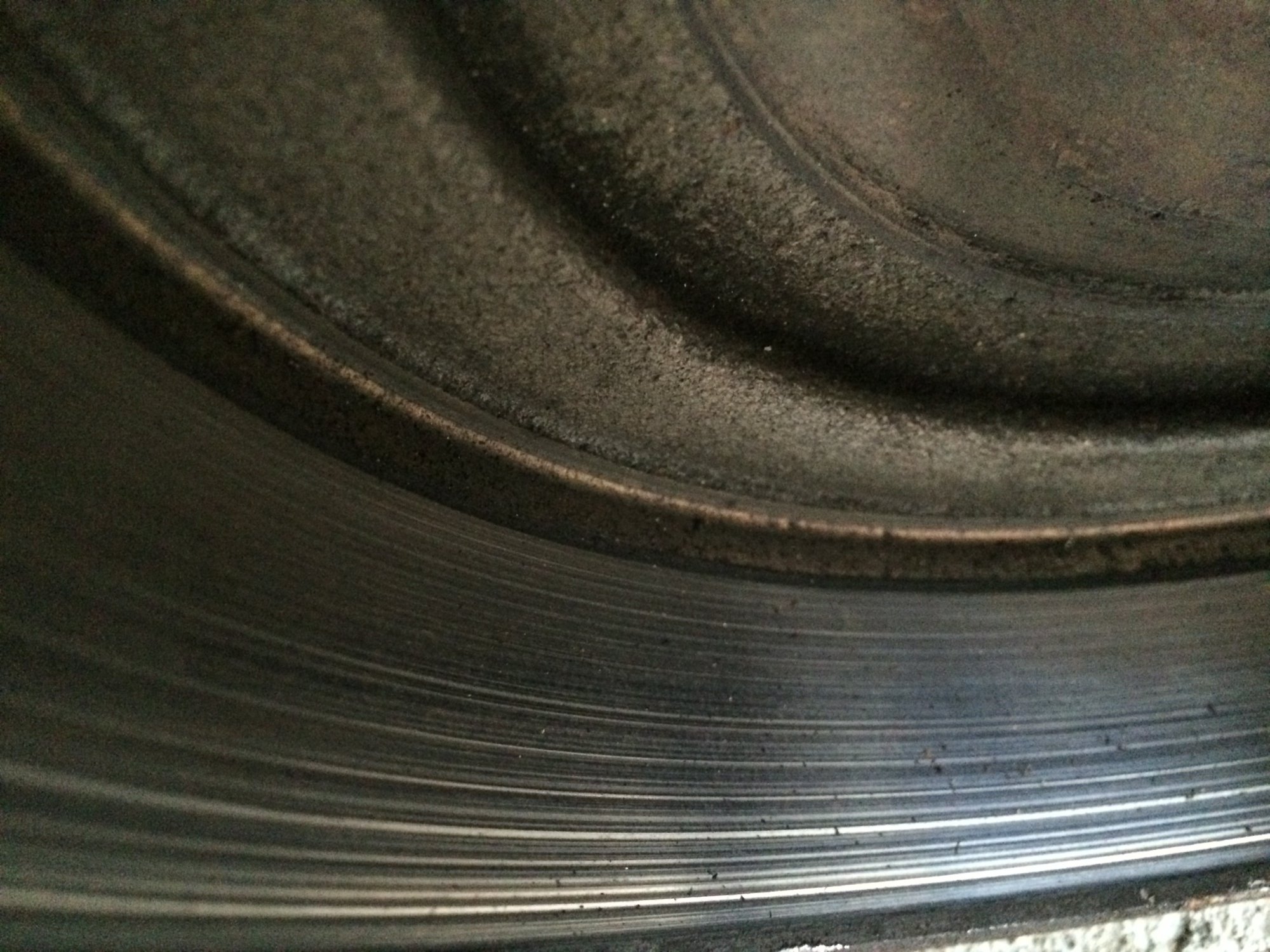

Таки заменил колодки сегодня. Причиной замены послужил неприятный скрип при не сильном торможении на совсем малой скорости т.е. при парковках и т.д. Скрип был как у не смазанной пружины, довольно громкий. Делал все так, как в этой теме описано выше. К ручнику не прикасался. Сложностей при замене не испытал, за исключением одевания барабана. По-началу не лез, но после звонка KASIKу оделся как родной. Володя, спасибо за подсказку. Нужно было механизм распора сдавить в крайнее положение. Снятые колодки при пробеге чуть за 80 тык. оказались почти новые, но присутствует не равномерный износ на одной. А вот барабаны меня не порадовали (см. фото). Вероятно попадание грязи тому виной. Благо были приобретены новые барабаны загодя. Заменил колодки с барабанами-теперь тишина.
8,882
5,204
Рад, что сог помочь, хотя я ничего особого и не сказал вам... К сожалению, не имел возможности сделать видео для вас о смене колодок (нет донора). А вы случаем, не сделали хотя бы фото репортаж?[DOUBLEPOST=1430596042,1430595950][/DOUBLEPOST]Кстати, как ни странно, но на всех Лианах одна из задних колодок на каждом колесе изнашивается почти в 2 раза быстрее другой. Наверное, это связано как раз с распорным механизмом

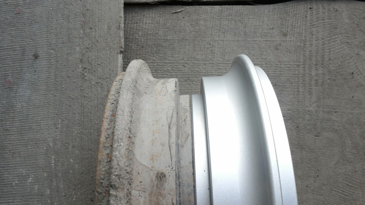

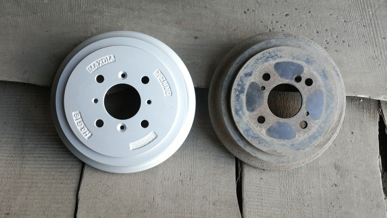

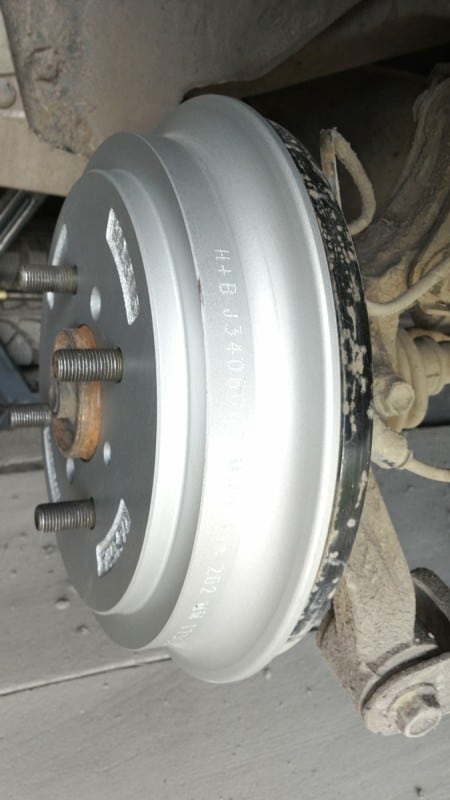

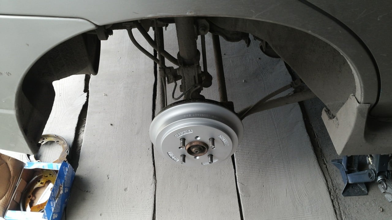

Заменил задние барабаны. Пришлось купить довольно дорого (2200 руб за каждый). Есть один несущественный косяк - отверстие под болт, крепящий барабан к ступице находится не совсем там.
Вот тут видна разница
А по геометрии совершенно одинаковые
За одно поменял и колодки, чтобы изнашивались равномерно
Всё подошло идеально
