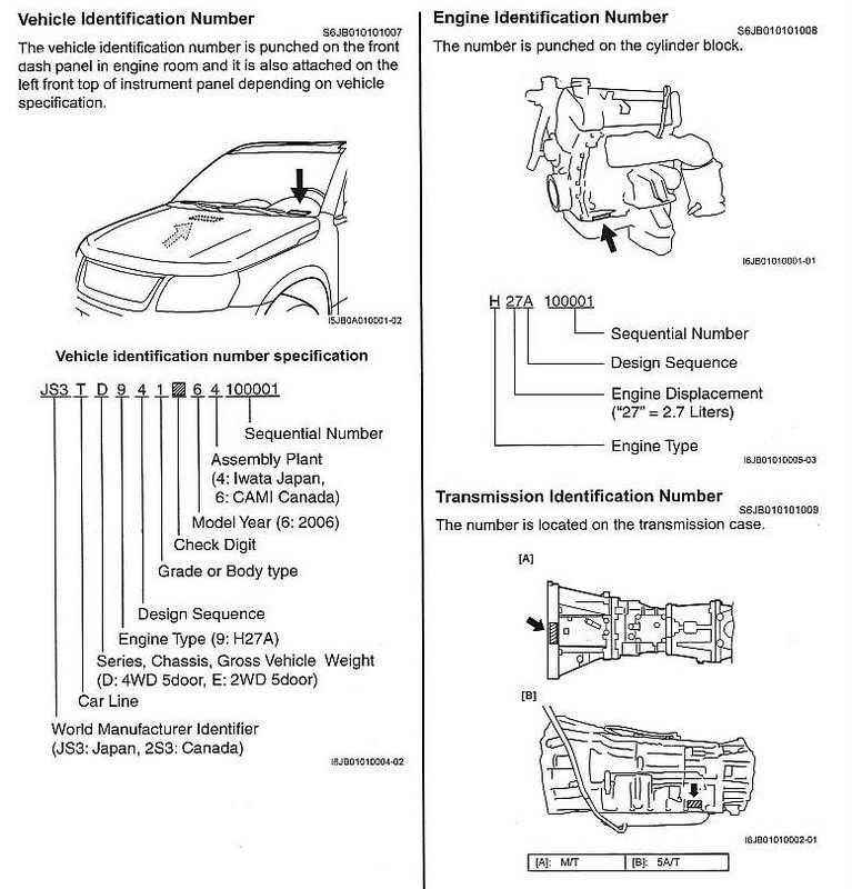

Вот тут диаграма что значит что:
Если стоит D в номере то это 4х4, если стоит Е - то задний привод.
Судя по всему у вас канадка в базовой комлектации. Если у вас люкс с кожей, то тогда машина заднеприводная.

Спасибо semco за подробное разъяснение. Похоже , что комплектация базовая: не кожа. Если кто в курсе, привод постоянный полный или подключаемый? По поводу черной коробки сосед по гаржу выдвинул идею, что это могут быть "мозги" чего-то. Будем разбираться дальше Чешу репу.
