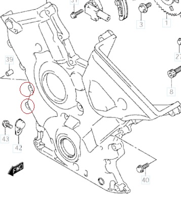

И еще заметил что у трёх машин - с нашим ДВС (смотрел на рынке) есть течь вот в этом месте:
У меня тоже, там подтекает. Но не критично. Видно это место плохо - оно за роликом натяжителя находится.

Всем доброго дня!!!HoG у меня расход масла порядка 130 грамм на 1000 км, масло лью Idemitsu 5w-30.Где-то тысяч 20 назад тоже были запотевания на крышке как у rprv20, только еще с противоположной стороны над компрессором кондиционера.Мастер посмотрел сказал лучше пока не трогать, все вытер начисто, сейчас вроде все сухо уже как год.Есть инструкция по нашим машинам в электронном виде на этом сайте, правда она на английском- там все подробно расписано и разрисовано.Так там на картинке показано, что как раз в этих местах где подтекает наносится герметик при установки крышки.

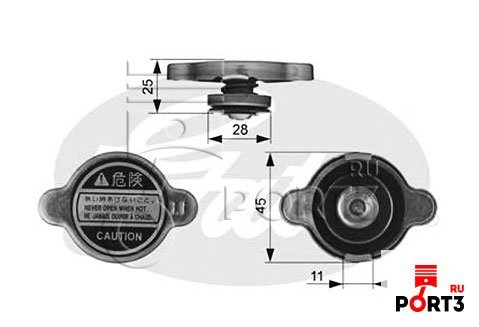

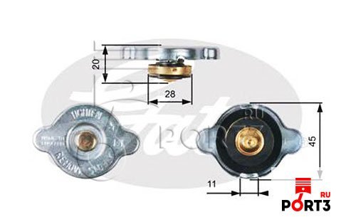

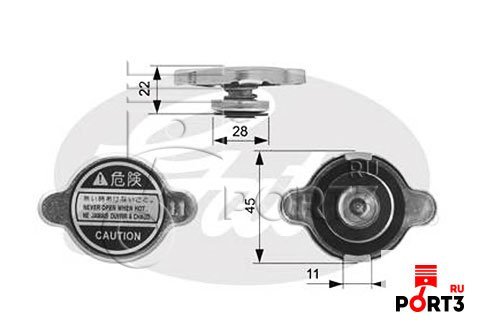

Всем доброго дня!!! Поменял радиатор, заводской уже отработал свое и потек. Решил поменять крышку радиатора с давлением 1.1. По аналогам понравился производитель GATES, вроде как для нашего мотора подходит артикул RC133. Посмотрев каталог GATES - обнаружил, что там 3 подобные крышки, все с давлением 1.1. Разница в длине пружины RC133 - 20 мм, RC128 - 22 мм и RC212 - 25 мм (длина от нижней точки крышки до верха). Может у кого есть возможность померить родную или кто так знает длину подскажите?
