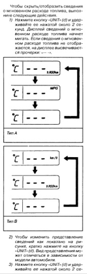

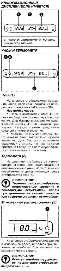

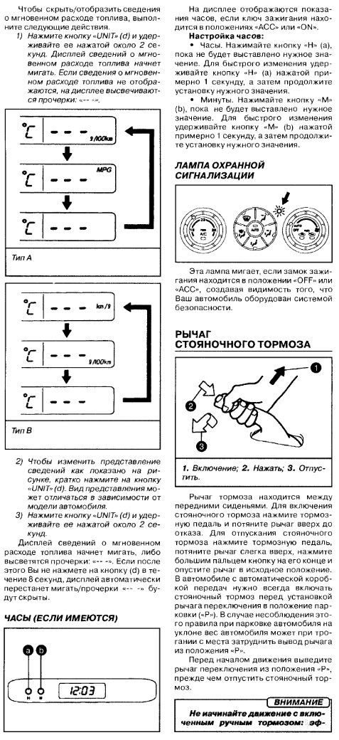

нажимаешь и держишь правуэ кномку начинает мигать режим меняешь , ждешь выходит из мигания, выбираешь вторую функцию и все так жеПодскажите пожалуйста, Suzuki Grand Vitara (JB) 2.7 4WD канадец. После замены аккумулятора на информационной панели (там где часы , градусы , расход) градусы теперь в фаренгейтах , расход в милях. Как вернуться в Европу?Чешу репу.
Если можно подробнее , удерживать в каком состоянии? правая кнопка переключает режимы расхода или вовсе отключает их . Например в режиме расхода на 100 км , если удерживать кнопку просто обнуляется расход. Почему спрашиваю , потому что перепробывал разные способы нажатия , не получилось.нажимаешь и держишь правуэ кномку начинает мигать режим меняешь , ждешь выходит из мигания, выбираешь вторую функцию и все так же
Завтра сяду в машину точно отпишусь.Если можно подробнее , удерживать в каком состоянии? правая кнопка переключает режимы расхода или вовсе отключает их . Например в режиме расхода на 100 км , если удерживать кнопку просто обнуляется расход. Почему спрашиваю , потому что перепробывал разные способы нажатия , не получилось.
Спасибо заранее, пошел понажимал, всякие комбинации с задержкой и без ... в итоге ничего.Завтра сяду в машину точно отпишусь.

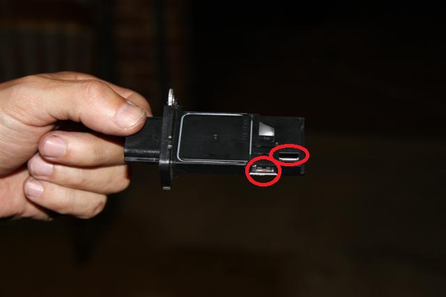

День добрый - вопросик, а как чистил датчик.Как чичтить MAF - сенсор на европейках тут есть тема, всю ее перечитал - но там другой датчик.Вытащил свой не разобрался как чистить, не стал экспериментировать.Поэтому если можно расскажи.тут еще на Ebay нарыл интересную инфу, может кому пригодится:
наш Датчик MAF 13800-66J00 по existy и др.каталогам аналогов не выдает
но на Ebay есть аналог на ниссан - 226807S000 по внешнему виду он такой же (вытаскивал чистил свой) на Existe на него цена гуманнее да и аналоги есть

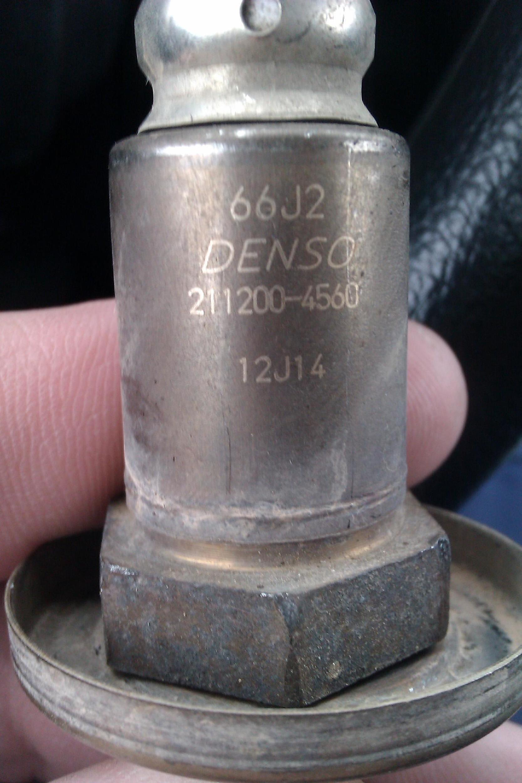

Датчик (точнее разъем не такой), вот этот похоже он http://www.autozone.com/autozone/parts/Denso-Oxygen-Sensor/2007-Suzuki-Grand-Vitara-4WD/_/N-jpxbxZ9ixrp?itemIdentifier=259592_0_1784_97999В общем задался я твоим вопросом от нечего делать. По не оригиналу в РФ не выдает, но на Ebay есть несколько:
1. BOSCH OXYGEN SENSOR 15798
2. NGK 24680 Oxygen Sensor
3. DENSO 234-4387 Oxygen Sensor Цены гуманнее чем у нас, даже с доставкой.
