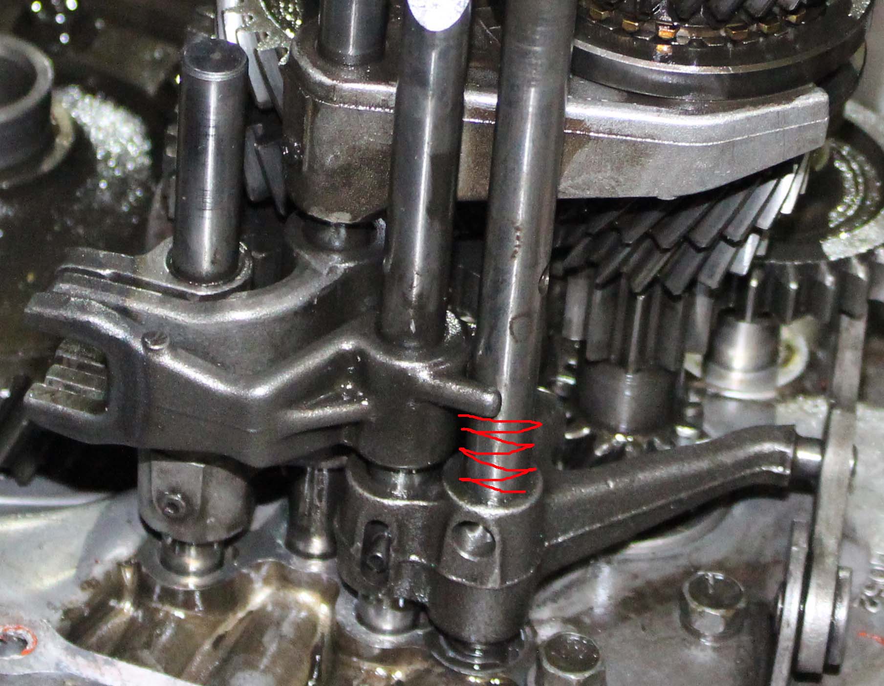

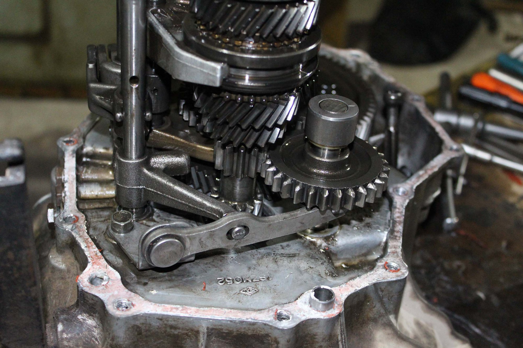

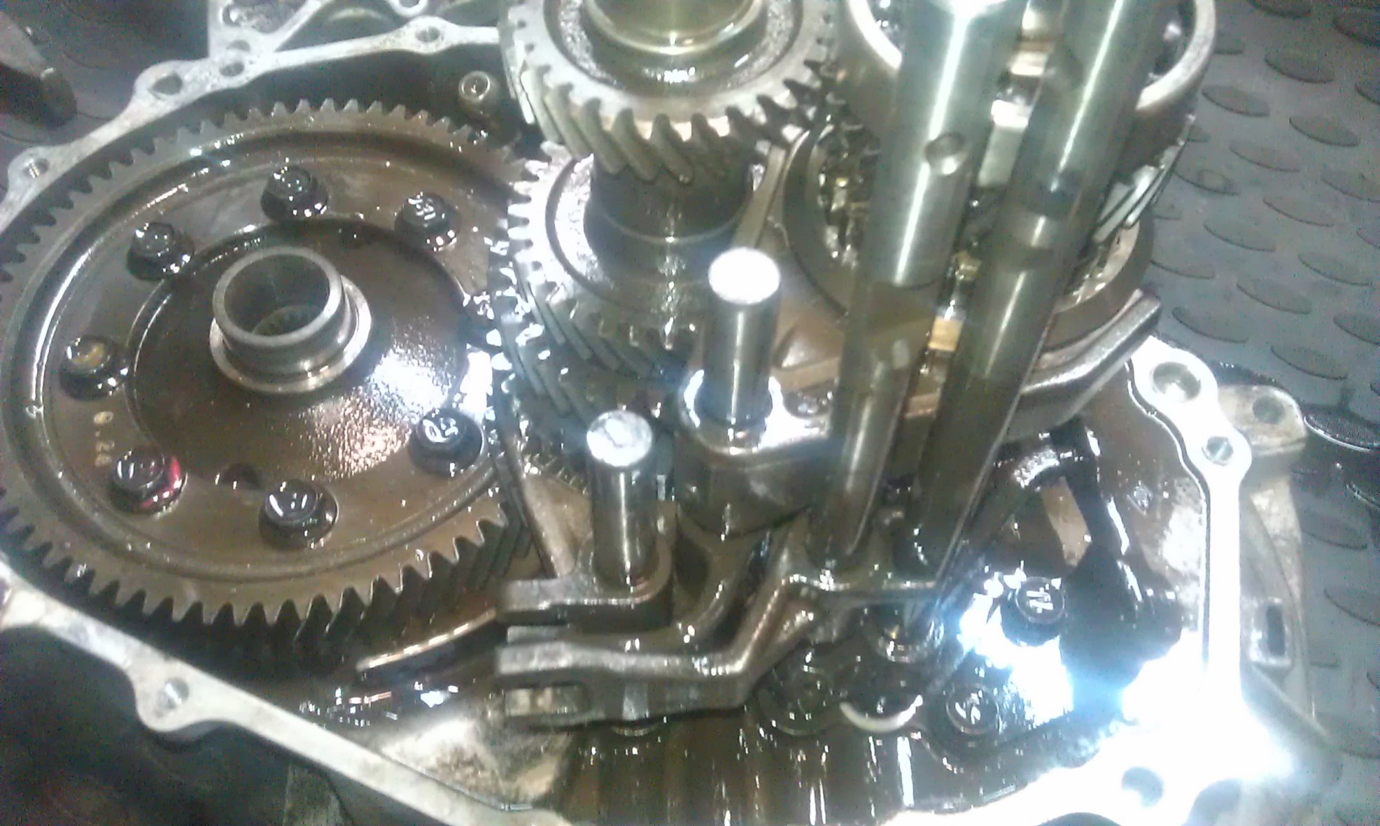

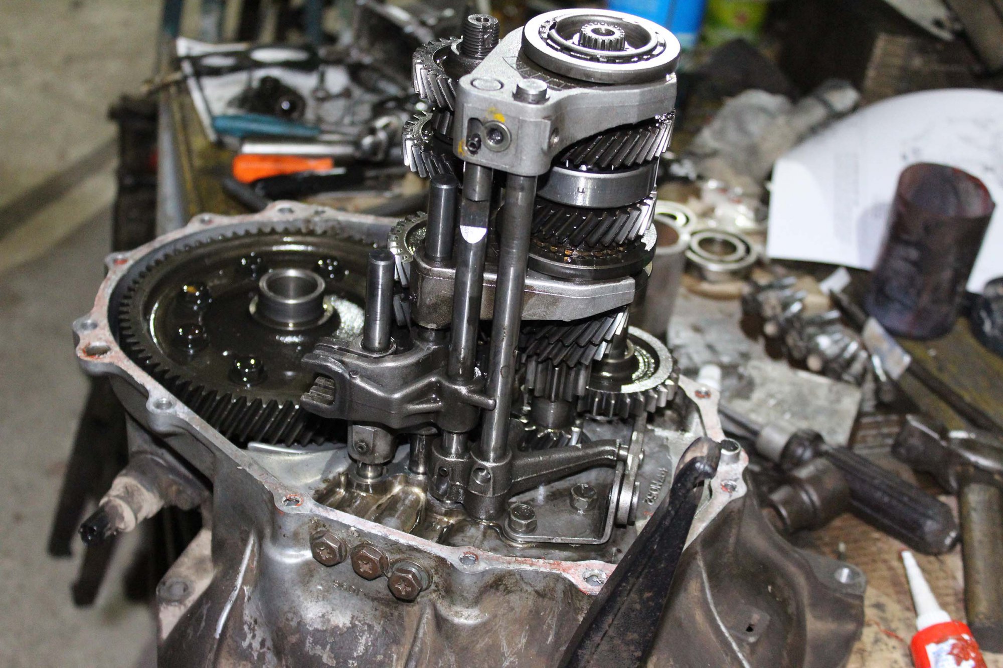

Кто пишет, что коробка простая. Третий день мучаюсь с ней. Кто может объяснить, как выключается, точнее отводится шестерня задней передачи, и как она фиксируется, точнее, что не дает ей влетать в зацепление во время движения. У меня она покоцанная жуть, а стружка в масле это норма. Такое ощущение, что забыли поставить пружину, на направляющую вилки заднего хода, на рисунке я ее нарисовал. Про машину: Балено 1,6 передний привод.
Я ,когда начал ездить на этой машине ,частенько вместо четвертой передачи *втыкал* заднюю( до скрежета). Так что я думаю ,нет там никакого фиксатора . А стружка в кпп , это плохо.Когда она там есть , то коробка воет. Я избавлялся путем промывки.Т.е. заливал масло и через 1000 км .менял на новое .Заливал liqui moly . Так происходило после каждого ремонта КПП . С задней передачей никогда не заморачивался , всегда была проблема с пластиной.Первый ремонт был через 70000 пробега авто , после первого ремонта 50000 прошла ,после второго ремонта ( правда с третьей попытки собрал -было больше проблем) уже 45000 прошла.Вот жду когда сломается. Правда в этот раз я поставил не оригинальные болты пластины , а какие-то цементированные (т.е. крепче). Правда , если те благополучно перемалывало без повреждений шестерен , то здесь последствия могут быть серьезнее.

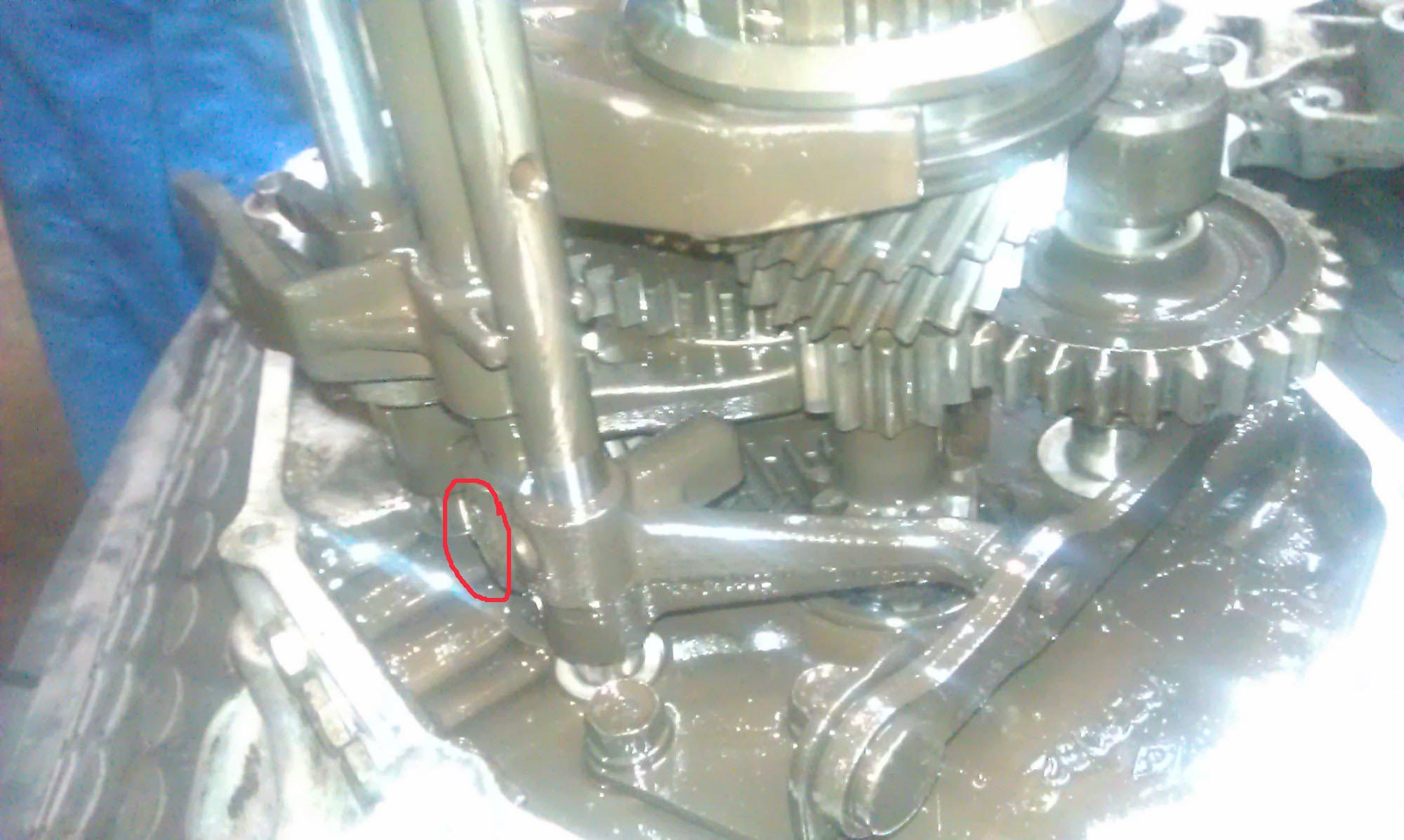

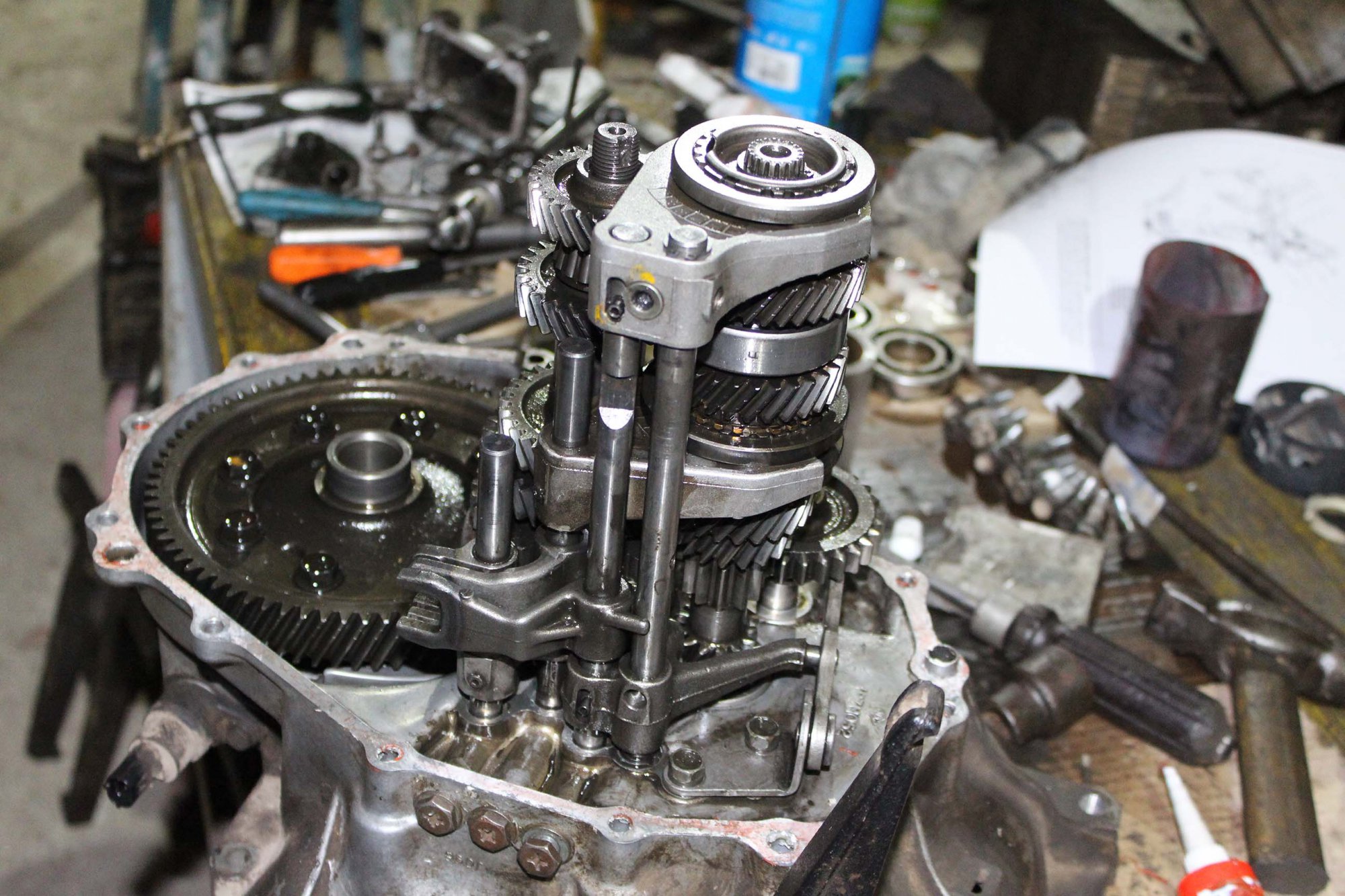

У меня уже третья разборка КПП. Первую делал предыдущий хозяин, потом я вместе с механиком, болты пластины закручивали вместе с локером. Сейчас разбирал, так как менял сцепление, все равно снята. Доставал скрежет на всех передачах и на нейтральной. Подозрение было на подшипник первичного вала, маленький стоял старый, большой заменили на советский 206, только втулку выточили, думал один из них. Так когда разобрал, оба подшипника еще работали, пластина прикручена крепко. А вот шестерня эта, меня убивает, как она возвращается на место, почему съедена. Там в вилке есть фиксатор и два паза на направляющей для фиксации, один для фиксации при включенной передаче, другой при выключенной, но чтоб попасть на фиксатор "выключенной" надо включать пятую. Короче фигня непонятная. Фиксатор от случайного включения, работает при включении задней после пятой. Но у меня он отключен.

Спасибо за фотки. Я смотрю шестерня заднего хода то же подъедена. На фото плохо видно, но мне кажется, что там то же как у меня паз, а не отверстие. Когда вверх идет вилка, она включает заднюю, а при включении нейтральной шестерня назад не возвращается. Даже на фото как мне видится, положение вилки в нейтрали, а шестерня в зацеплении, да еще и третья включена.[DOUBLEPOST=1421694491,1421596508][/DOUBLEPOST]Поставил пружину, посмотрим как будет ездить.[DOUBLEPOST=1421694629][/DOUBLEPOST]Поставил пружину, посмотрим как будет ездить. Правда пружину нашел старую, ржавую, и чуть большего диаметра чем надо.
Прошло 2 года , когда я ковырялся с коробкой .Я уже все забыл, но шестерня задней передачи была без повреждений! Это точно т.к. и сейчас нет проблем .Я менял все сальники , болты пластины, подшипник (какой-то забыл),комплект сцепления, да вот как бы и все.[DOUBLEPOST=1421698167][/DOUBLEPOST]Фотки делал , чтоб не забыть как было до разборки.Хахаха забыл все таки разок , понадеялся на память , но вот здесь фотки и помогли.[DOUBLEPOST=1421698227][/DOUBLEPOST]Так что качество было не на первом месте.
