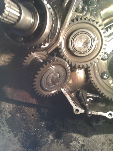

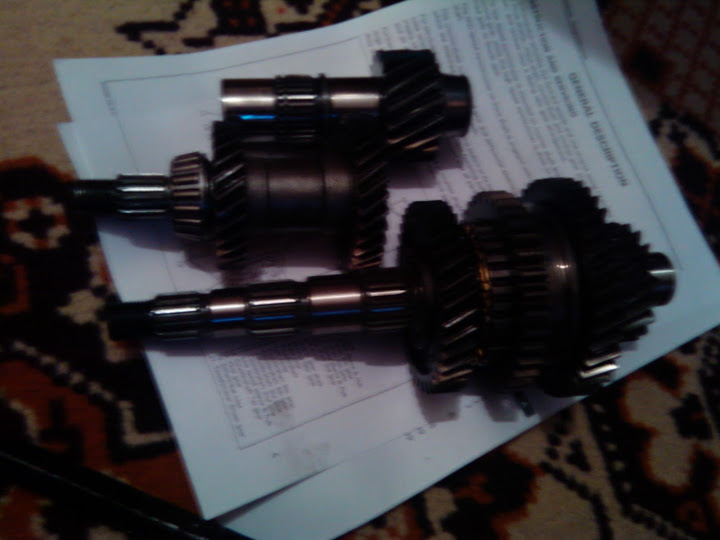

Неприятная ситуация у меня произошла. Разобрал коробку по причине шумов при невыжатом сцеплении, которые пропадали при нажатии на педаль. Обнаружил срезанные винты и гуляющий вторичный вал. Закрутил, собрал, закинул и......она все-равно шумит. Поменял сразу сцепление комплект, подшипники валов были без люфтов. Однако обратил внимание на сателлиты дифференциала, их можно было пальцем вправо-влево-вверх-вниз подвигать. Может ли быть такая ситуация что когда первичный вал крутиться он передает вибрацию на сателлиты и они таким образом дребезжат? Или же игольчатые подшипники за шестернями износились?:(

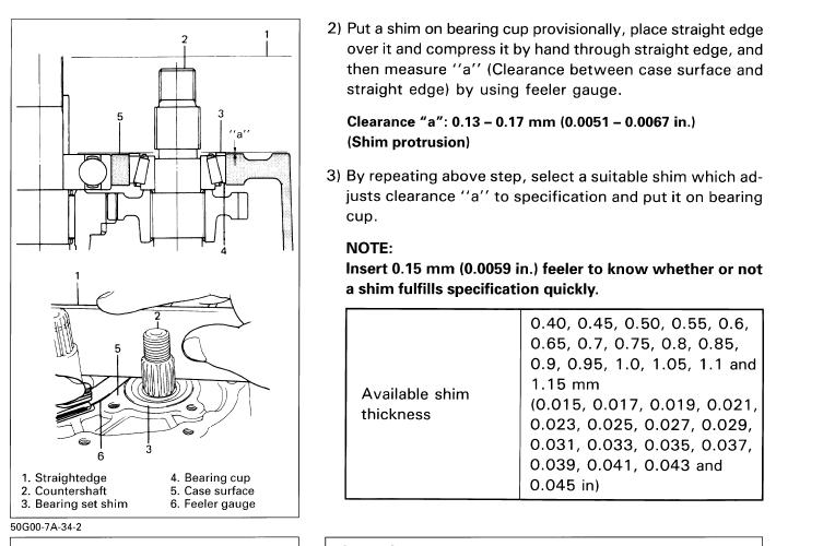

Добрый день,уважаемый Вячеслав! Вроде пришли детали, которые Вы мне выслали, еще не успел получить... По делу: я думаю, надо по мануалу все зазоры проверить. Там в 2-х местах регулируется зазор: подшипник вторичного вала со стороны опорной пластины должен стоять с преднатягом, и саттелиты в дифференциале тоже должны быть отрегулированы по мануалу. Я с коробочником говорил на тему того, что конкретно у меня этот зазор немного превышен, он сказал, что не принципиально. Но, насчет этого пока не уверен, у меня после переборки гул остался, говорят что от подшипников ступицы- поменяю-посмотрим. Кроме того, я у себя все подшипники поменял- у меня мастер на работающих поверхностях подшипников обнаружил каверны. Кроме того, обнаружили, что посадочное место заднего подшипника первичного вала изношено- т.е. он может проворачиваться в посадочном месте и люфтить. Устранили... Все эти моменты- повышенные зазоры в сопряженных деталях- могут давать шум при определенных условиях. Надо все проработать. Согласно мануалу.

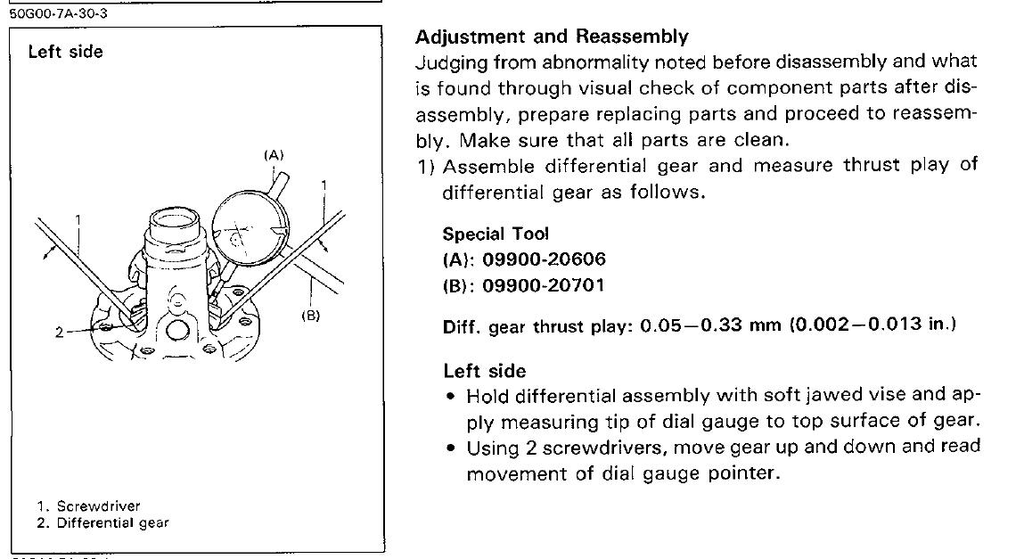

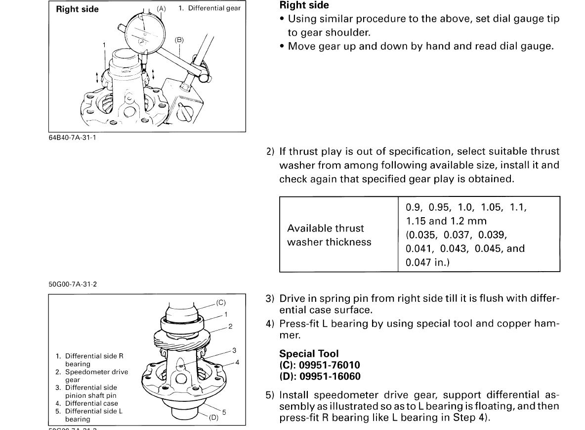

Уточняю, люфт саттелитов должен составлять до 0,33мм, у меня 0,5. Преднатяг подшипника вторичного вала должен составлять порядка 0,15мм, т.е. регулировочная шайба положенная в посадочное место на подшипник вторичного вала должна выступать над плоскостью крепления прижимной пластины на 0,15мм.

Спасибо за пояснения. Сказать по правде данного мануала не видел, даже не знаю где его взять. Люфт в сателлитах действительно может быть у меня больше 0,33, а шайбу я взял от другой коробки, она оказалась толще, немного даже выступала на ощупь над поверхностью. так что думаю преднатяг создал. Все-таки мне кажется что подшипник первичного надо было поменять.:(

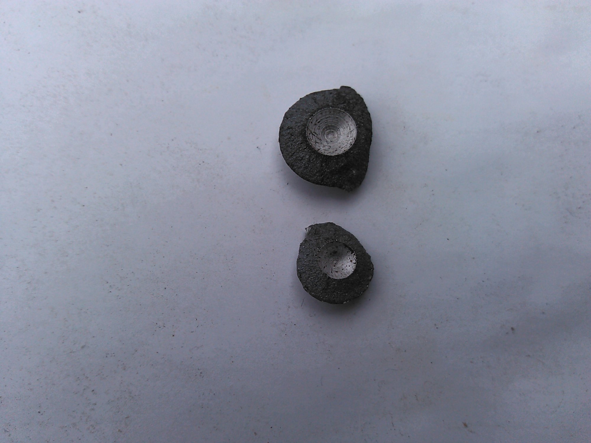

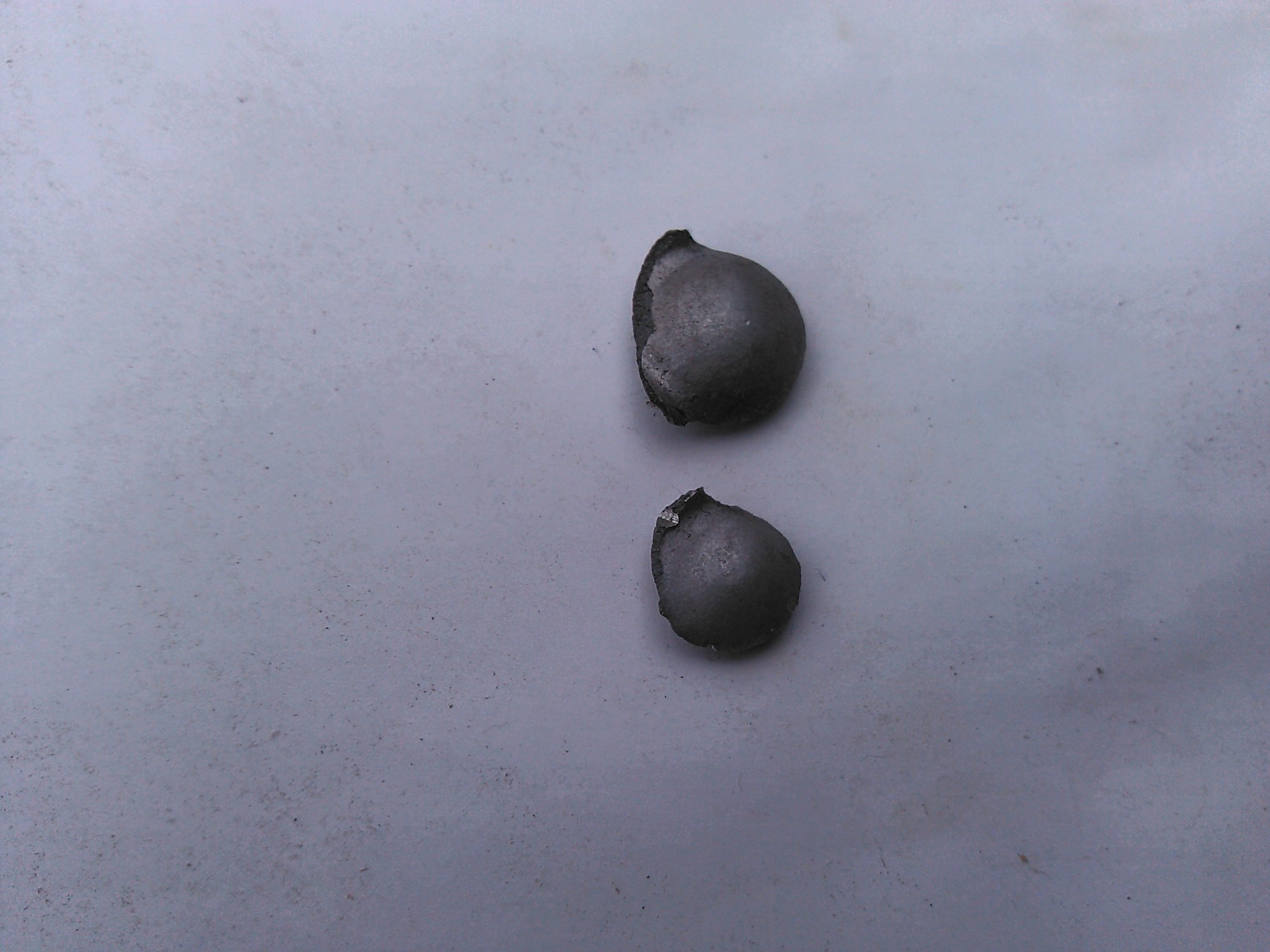

Добрый день! Вчера у знакомого меняли масло в МКПП. Из коробки вывалились 2 алюминиевых части. Может кто подскажет, что вырвало в коробке и насколько это критично. Шум (срежет) идет только на первой передаче. Передачи включаются четко, не заедают. Спасибо.

и до кучи , взгляни на пластину, большая вероятность , что с нее все началось.

Шумы могут быть и в ступичном подшипнике например.Вообще,если шум идёт именно из коробки в которой залито масло,и при этом передачи не выбивает,включаются они без"дикого" скрежета-я бы не парился сильно мыслями о ремонте и покупке коробки.Можно ж проделать примитивную,но и эффективную диагностику,которая тут раз 20 описана:снять крышку пятой передачи,вилку пятой,шестерни,затем посмртреть целостность пластины,посмотреть не открутилась ли она.Следующее важно,многие этого не делают: берётесь за валы рукой и шатаете- внутрь,наружу,вверх, вниз.Люфта вообще не должно быть,либо самый минимальный едва ощутимый рукой.Если люфт ощутимый есть-значит подшипники устали. Это сколько?У меня ощущается рукой,может где то пол милеметра,может меньше это нормально?

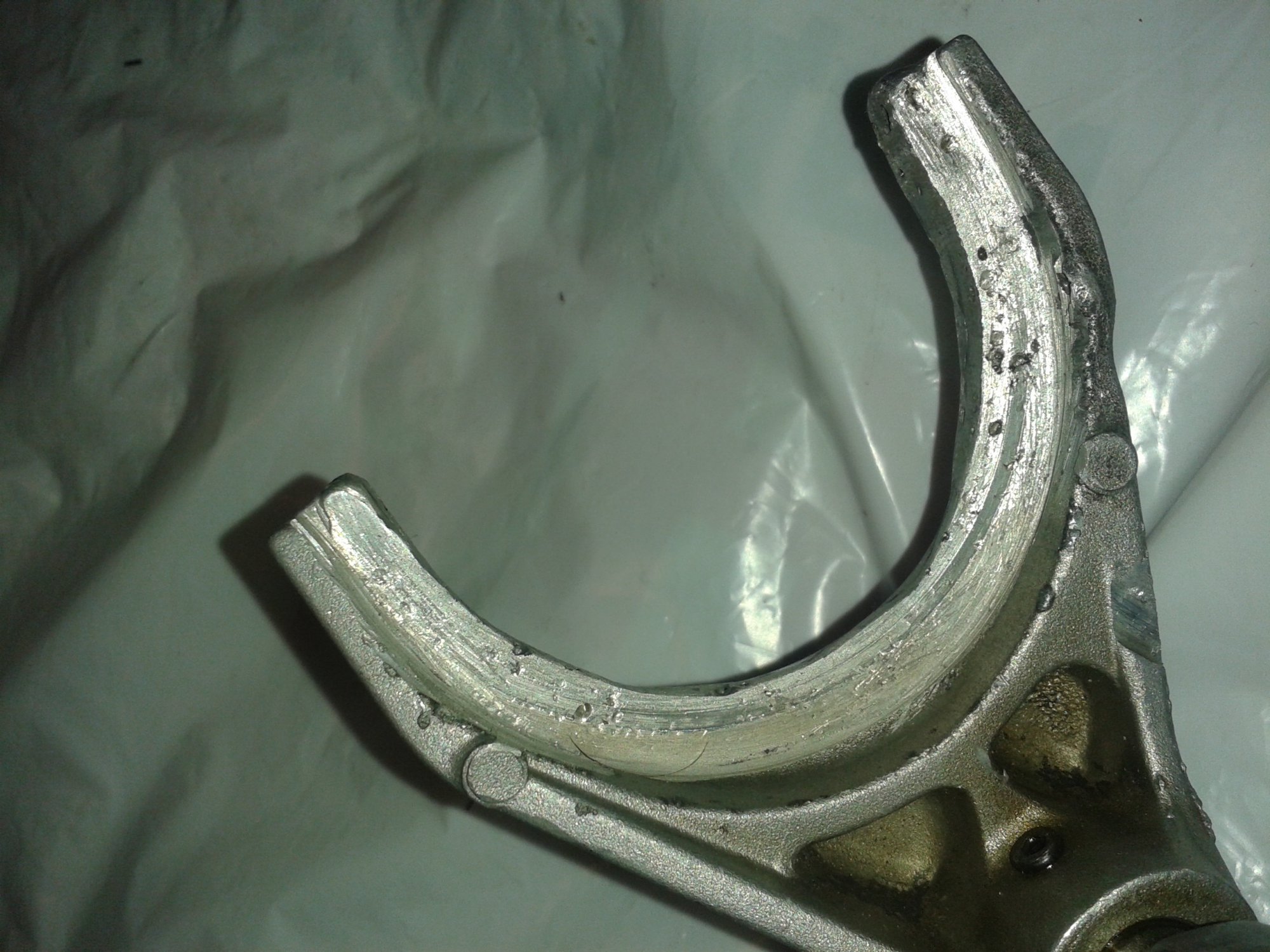

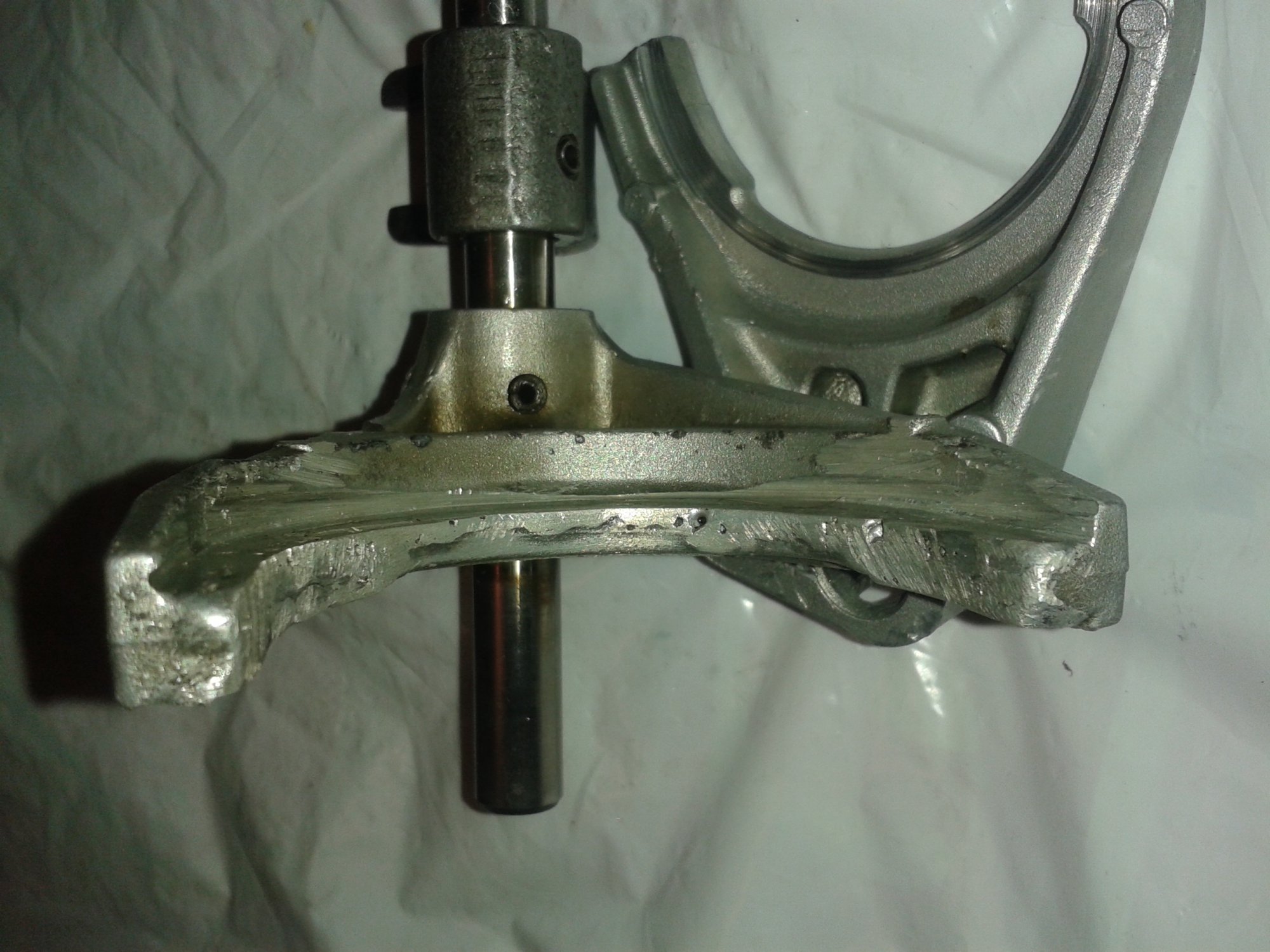

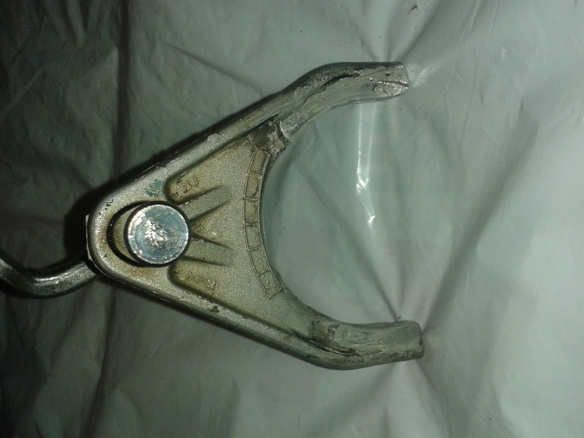

Доброго времени суток. Проблема с МКПП, кто сталкивался с проблемой вылетания 4той передачи? Просмотрев форумы и комментарии, было решено вскрыть коробку, т.к. пресловутая пластина была в норме и все винты были на месте ( но на всякий случай была заказана новая ). Были заменены все подшипники и синхронизаторы, но проблема так и не решилась ( однако, теперь передача не выбивается, а плавненько вылетает и если легонько придерживать её рукой, то можно спокойно ехать, да и остальные 1 2 3 5 и задняя стали четче включаться и фиксироваться ). Сдаётся мне, что дело в самопальной вилке, которая недовключает передачу, фото снизу ( новая вилка под заказ 3500 руб ) и еще вопрос, кто сколько масла лил в коробку???
