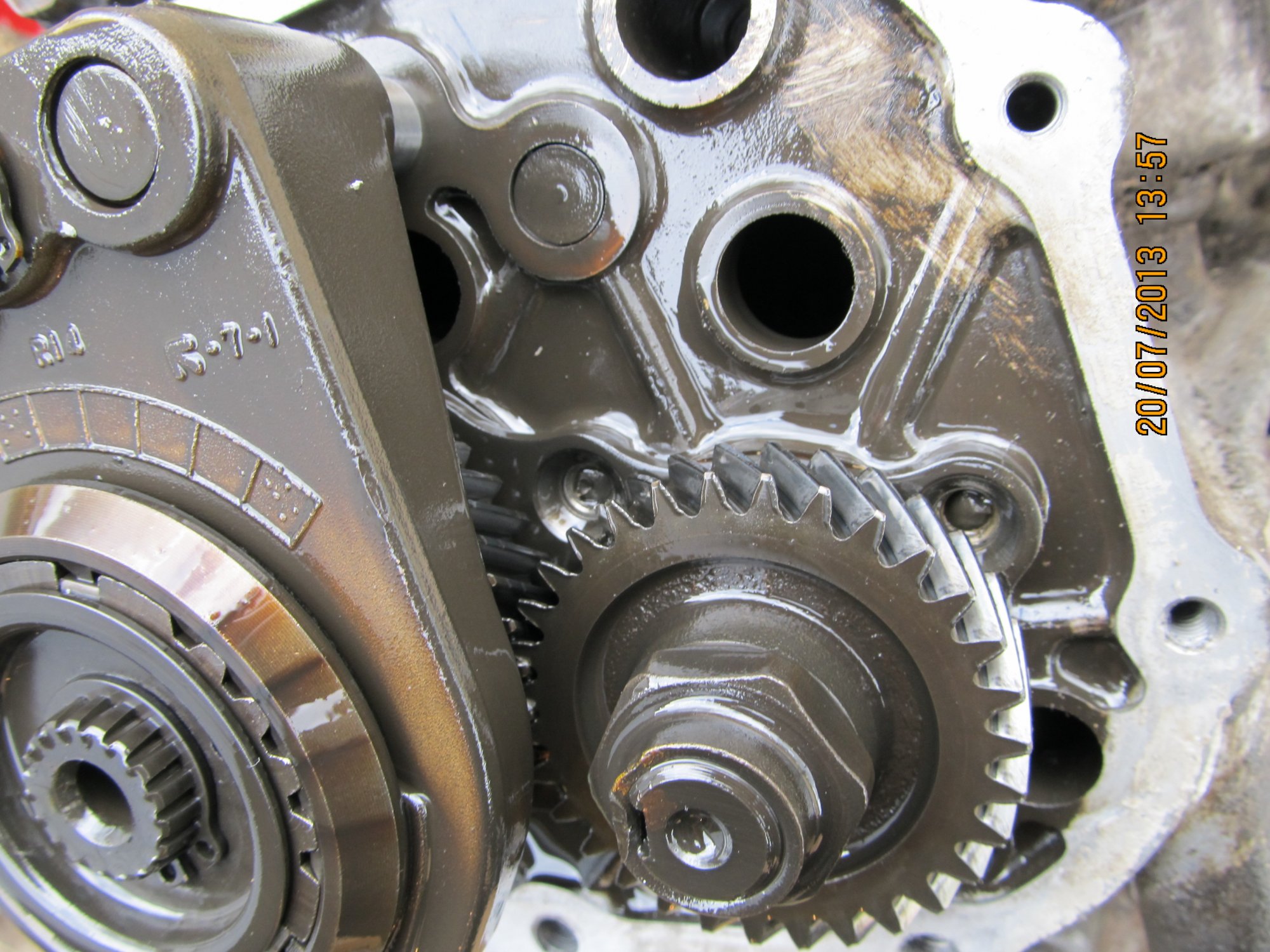

Спасибо. Как раз-таки добрался до гайки на 26 на вторичном валу. Её нужно снимать чтобы располовинить коробку? Если да, то как правильно это сделать?
Dimonkhimki
20 Июнь 2013
балены
шарики и так не выпадут т.к. фиксаторы находятся в колоколе)) т.е. в нижней половине корпуса.
to ldv подшипники на валах только сверху и снизу и на включение передач не влияют при условии что пластина в норме.
далее.... пластина прижимает вторичный вал( на котором расположены шестерни и муфты входящие в зацепление при переключении передач) причем прижимает создавая натяг коническому подшипнику вторичного вала. на мой взгляд конический подшипник там -это конструктивный недостаток из-за которого и выдавливает пластину, но плюс конструкции в том , что она лучше фиксирует зубчатое зацепление в паре муфта-шестерня. за правильность включения передач( при условии что механизм выбора идеален т.е. нет искривления штоков) отвечает синхронизатор и масло. шестерня любой передачи на вторичном валу кроме той на которой едете свободно вращаются (типа ждут когда их включат))) а синхрон в момент когда вилка прижимает муфту к шестерне в момент вклучения притормаживает вращающююся шестерню до оборотов синхронных муфте. синхрон (медный) и сидит на конусе вала ,тормозится он за счет маслянного клина. вот почему чем жиже масло тем лучше синхронам))) но для жидкого масла нужна идеальная герметичность. когда на внутренней стороне синхрона изнашиваются насечки, а они все таки из меди , то зазор в конусе становится велик и при нажатии на синхрон он уже не достаточно тормозит шестерню, отсюда падает скорость переключения т.е. нужно дольше ждать прижимая ручку пока передача включится или насиловать ее с хрустом.
Dimonkhimki
20 Июнь 2013
балены
...далее) прежде чем половинить нужно вскрыть механизм выбора и вытащить шток, шарик фиксатора выпадет только с вилки 5ой передачи, выкрутить датчик включения задней пер. не помешает снять тоже сразу.
to baleno 812, раз решил, сам- молодец. сложного там още ничего нет. на словах правда так долго. я для тебя завтра попробую важные моменты скинуть сюда с фотоотчетом))
а пока вот про 5ю передачу.
гайка на 26. нужно вставить между шестернями пластинку из мягкого металла, ал. или медь да хоть проволоку )) чтоб застопорить шестерни . включить передачу и откручивать гайку.
затем снять вилку там болт под шестигранник и стопорное кольцо, а также стопорное кольцо на шестерне
блин вобщем сделаю тебе фотоотчет))
Baleno812
28 Ноябрь 2012
89
Suzuki Baleno 1999 г.в. 1,6, универсал, передний привод
Dimonkhimki Спасибо тебе! Правда я уже вытащил шток и открутил датчики а также стопорные кольцаи шестерню 5-й передачи. Вот теперь думаю, собрать обратно чтобы открутить эту гаку на 26?))
Dimonkhimki
20 Июнь 2013
балены
шток не надо было вытаскивать)
если есть пневмогайковерт и компрессор соответственно , то можешь и так открутить, там шестерню не обязательно сильно держать да хоть ренем каким нить ее обхватить, а если нет гайковерта, то собирай вторую шестерню т.к. это будет проще и быстрее чем придумать как зафиксировать вал
Baleno812
28 Ноябрь 2012
89
В общем снял я эту гайку, пришлось пережевать две пластинки металла:). До снятия заметил люфт вторичного вала в верхней части. Скорее всего это игольчатый подшипник 09265-20005, что вверху. У него должен быть люфт или нет? И заменяем ли он? Спасибо.

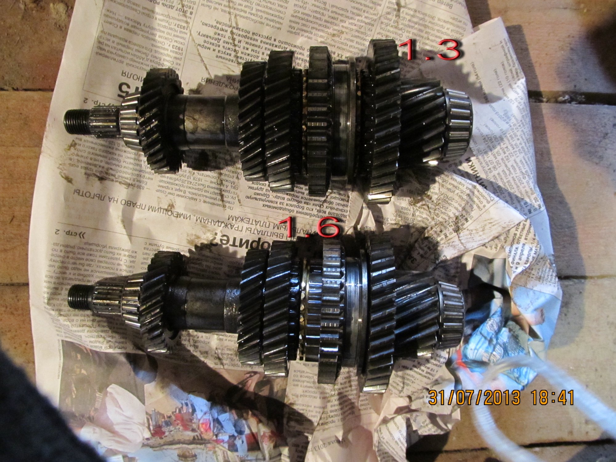

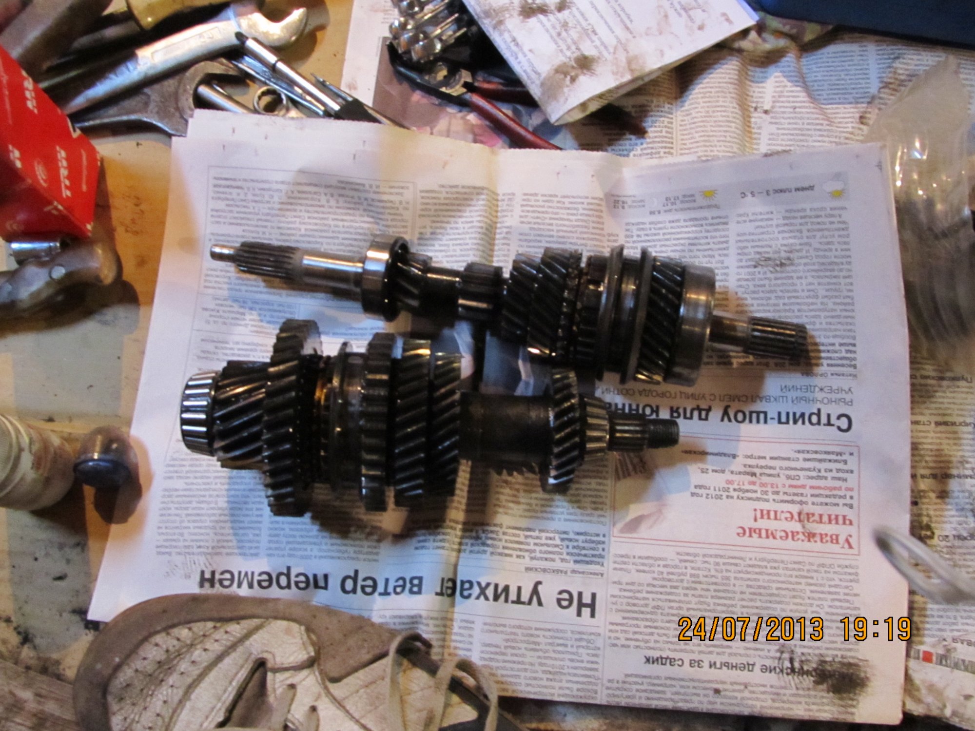

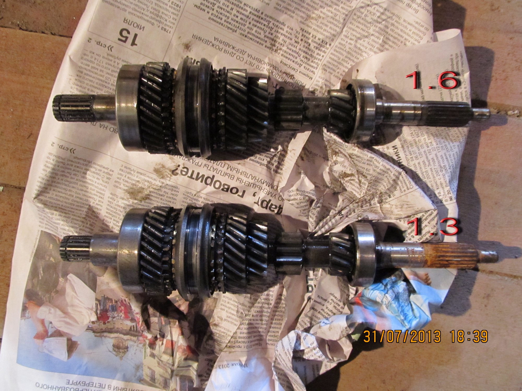

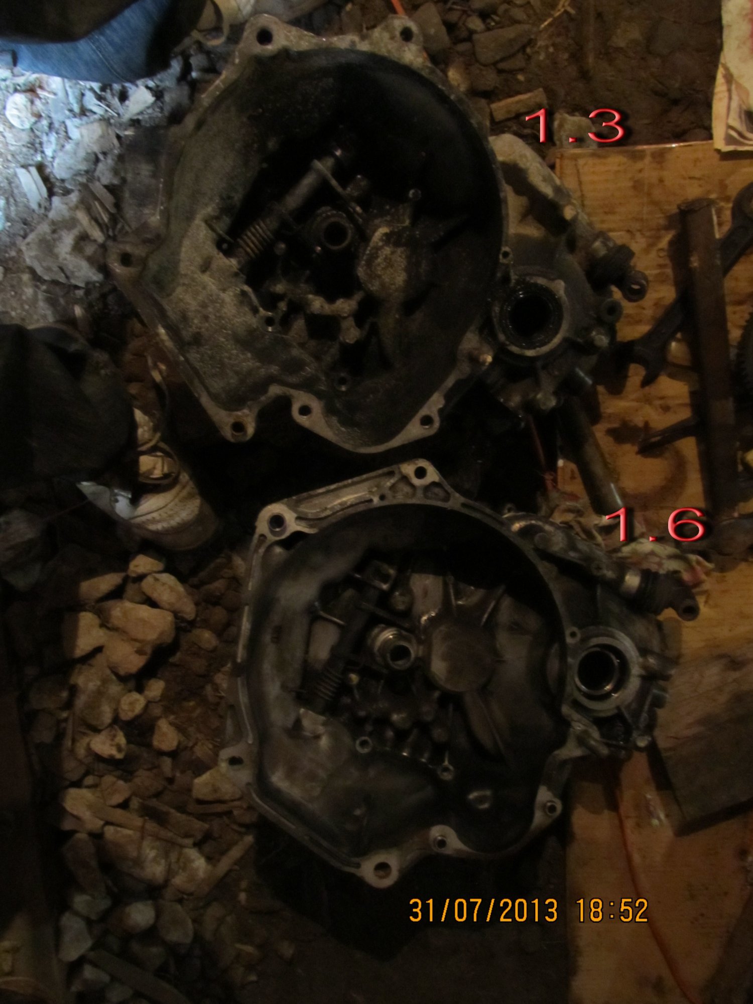

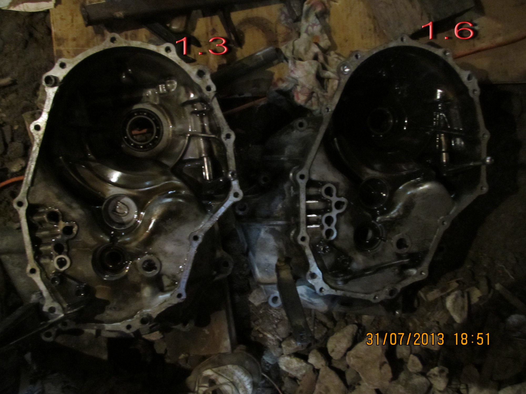

Хочу поделиться небольшой информацией. Если уже было, то прошу перенести куда-нибудь в другое место. В общем ввиду кривизны моих рук) пришлось разобрать еще мне одну коробку взятую с разборки символическую плату с дорестайлинговой баленки с двигателем 1.3. Нужен был корпус верхняя часть (не спрашивайте зачем:facepalm: ) У меня рестайлинговая Баленка с 1.6. Как оказалось отличие коробок ТОЛЬКО в креплении к двигателю, нижней половинке. Все остальное абсолютно идентично!.:)
Dimonkhimki
20 Июнь 2013
балены
идентично , но валы меняются только в паре и еще с диф-ом. т.к. передаточные числа разные
Baleno812
28 Ноябрь 2012
89
Интересно. Тогда как мне удалось поменять свой вторичный вал на вал из 1.3, без переброса первичного и дифференциала? Даже число шлицов на дифференциалах было одинаковое.
Dimonkhimki
20 Июнь 2013
балены
значит они бывают разные) я когда сравнивал дифференциалы 1.6 1.3 было разное кол-во зубьев. можт от года выпуска зависит
Baleno812
28 Ноябрь 2012
89
Скорее всего так и есть. На всякий случай напишу - мой jsaegc31w00167234 коробка x508383, донор - jsaega11s00180398 коробка Y415315. Вдруг кому пригодится по аналогии коробку от 1.3 взять на зп).
