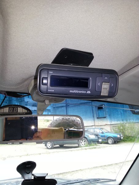

Выскажу сугубо свое личное мнение про потолочную консоль, повесил бк под потолок
Буду перевешивать, неудобно мне туда смотреть. Всегда хотел потолочную консоль, но теперь понял, что мне с ней будет жутко неудобно.
