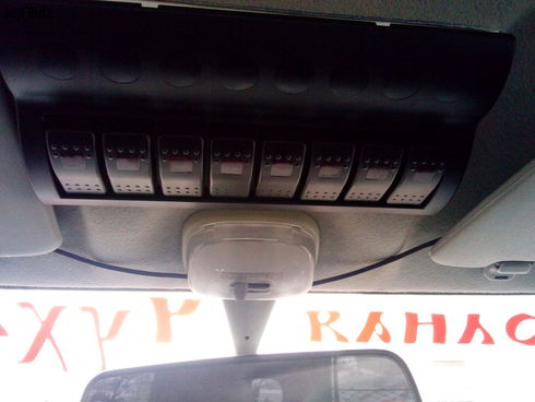

Единственная фотка оказалась, и та с примерки :) Сейчас и кнопочки подписаны, и белая полоса заклеена.
А поподробнее можно? как ставилась, что выведено? А то тоже на такую недавно облизывался, но не уверен что нормально встанет...

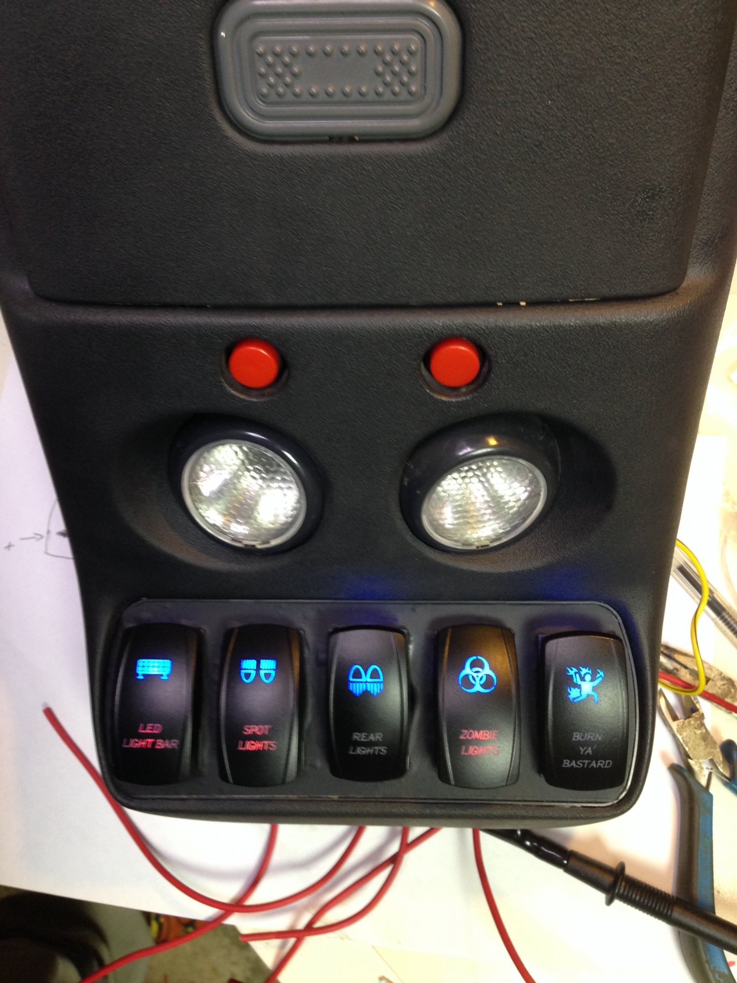

Я пошел по следам Pashk , притащил с ибея такую же консоль , на место крутилок воткнул выключатели дополнительного света. Щас припиливаю туда внутрь мегажуть 555 .
вот пока промежуточное фото .

Airton от чего консолька и сможешь побольше фото сделать?[DOUBLEPOST=1419406241,1419404987][/DOUBLEPOST]и кому вообще интересно будет есть возможность изготовить несколько копий консоли специально для jimny!!! материал стеклопластик просто сейчас с нынешним курсом чтото дороговато смотрю с америкосии тащить
Очень извиняюсь, только что заметила вопрос...
Панелька с кнопками покупная, понятно, в яхтенных магазинах бывают, ну, или ебей.
Взяла отрезок пластикового вентиляционного короба, прикрепила панель к нему, и его на кронштейне из уголков поставила на винты плафона, между потолком и крышей. Примерно на сантиметр выступает за потолок, но я считаю, нормально. Да, крепление за один край, но, поскольку за несколько лет ничего не отвалилось, выходит, что этого достаточно.
Большая часть проводов (1,5 мм2) проведена по правой стойке.
Выведено: дополнительные розетки 12V
принудительное включение хабов (не используется)
питание встроенного компрессора для шин (до сих пор в планах:))
питание радиопульта лебедки
"качелька" для управления грюнером
компрессор блокировок и сами блокировки
Если еще вопросы есть, лучше в личку...
