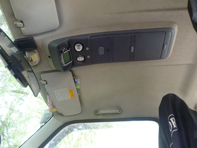

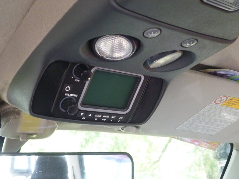

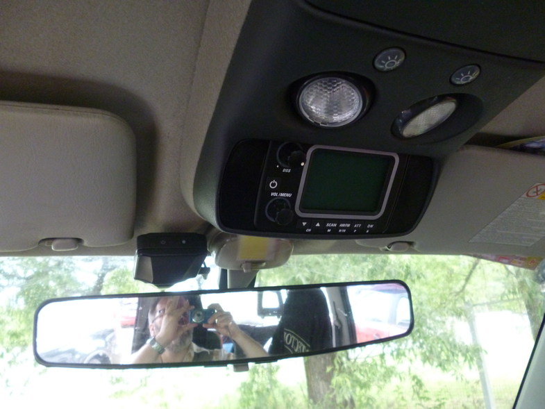

как и хотел, внедрил в консоль LCD экран Си-Би рации TTI TCB R2000
В заглушках по бокам от LCD планировались переключатели резервные (так сказать, "на вырост"), но жена отговорила ставить их раньше времени. А вообще-то за LCD остаётся уйма пространства и туда можно было бы спрятать выносной динамик, а вместо заглушек сеточки или решетки.
