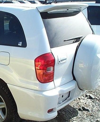

Вот такой точно будет обдуватьт заднее стекло:thumbsup:

да уж. и смотрится зачетом и работать тоже должон как задумывалось
Это на Рафике чтоль?

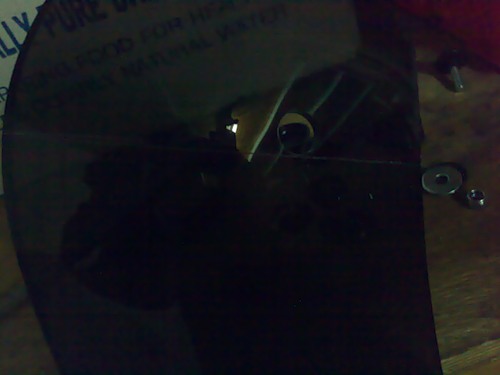

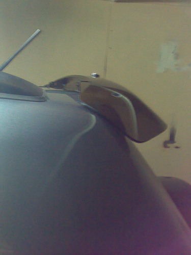

На НГ праздниках был в славном граде Петра, прикупил на Киевской д.5, у Андрея из Deluxauto спойлер Vepro 4048 для Opel Astra H Caravan. Рассматривал еще 4018, но остановился на этом т.к. показался более элегантным. Примерил пока без колхоза, смотрится здорово, как родной ))))), но не открыть дверь, задевает правым краем.:

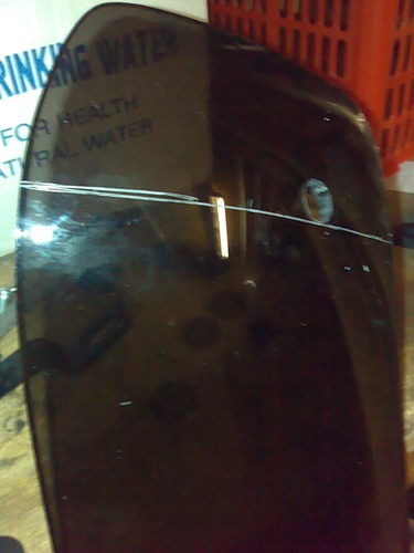

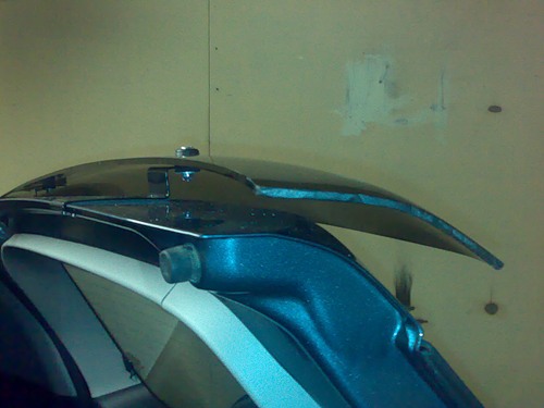

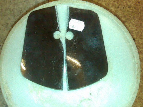

отмерил от края по верхней части 5 см, провел прямую, касательную к отверстиям, по изгибу "прямую" продолжал при помощи полотна от ножовки, все делаем для двух сторон:
методичными, возвратно-поступательными движениями отпиливаем вот такие две части:

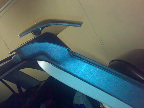

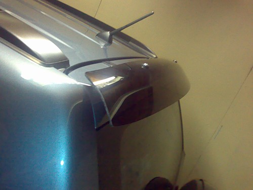

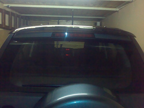

напильником рихтуем края отпила, закругляем получившиеся остре углы, и устанавливаем на предварительно симметрично прикрученые крепежи. Затягиваем винты, стираем пыль и стружку, и вот что имеем.:

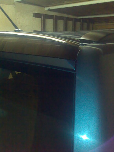

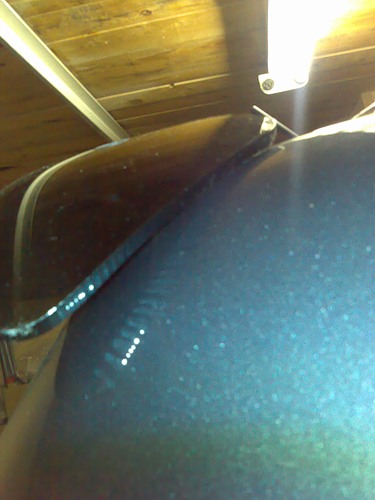

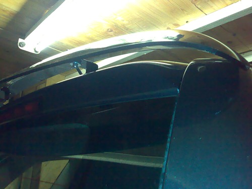

вот как все выглядит сверху:
На фотографиях нет еще колпачков, идущих в комплекте,сейчас все на месте.
Времени ушло как и у многих здесь "колхозивших" около 2 часов. После отпила и установки, есть некоторое недовольство, можно было конечно и чуток по другом отрезать.
Края отпила можно обработать паяльником, чтоб гладенькие были, что в ближайшее время и будет сделано.
