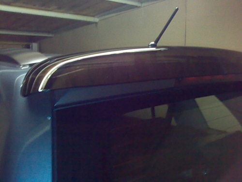

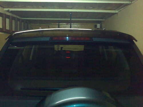

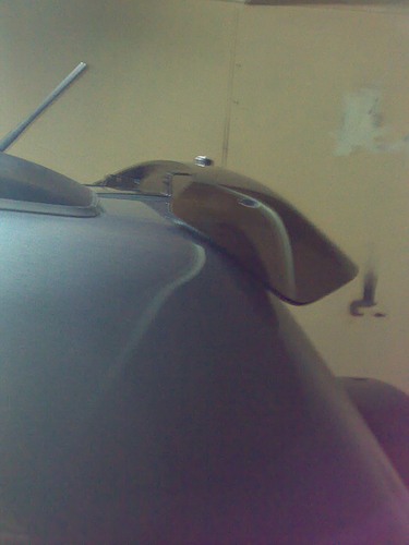

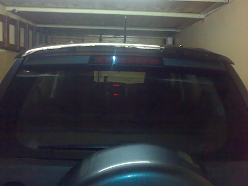

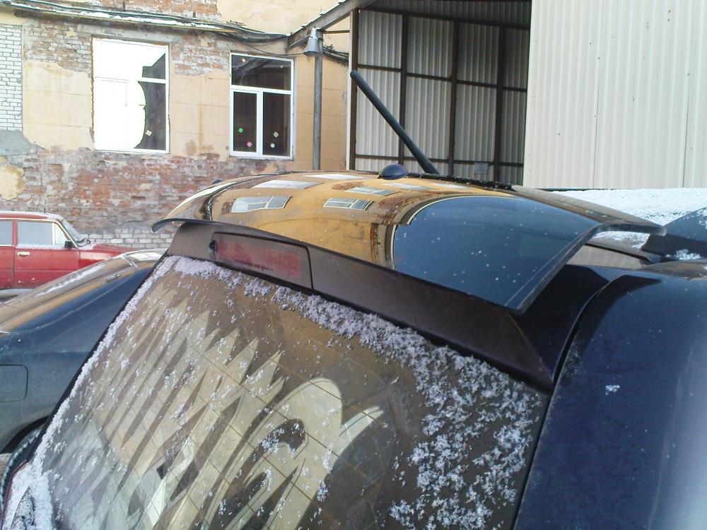

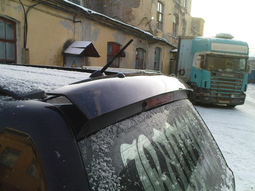

Привет всем. Почитал я тут все, и решил себе тоже задний диффузор поставить (надоело воду литрами на заднее стекло лить)))). Но так как родного нет, то решил заказать тот, что был озвучен ранее, от Астры каравана (не плохо смотриться у товарища). Взяв ножовку по металу, и 2 часа времени.........вообщем получилось, что получилось......можете оценить. Можете конечно сказать "колхоз", но я так не считаю, выглядет вполне презентабельно. Хотя, выставляю на суд свое творчество, так сказать "очумелые ручки", или "назад в СССР":D.

Не знаю, что значит положительный, в вашем понимании, но стекло не пачкается, и расход омывайки не больше, чем на седанах (то есть, лью только на лобовуху). К сожалению, на СГВ омывайку надо самую дорогую лить, так как бачок в левом углу бампера, и на морозе если "паленая" замерзнет, от от тепла двигла не оттает....провереноРыдаю!

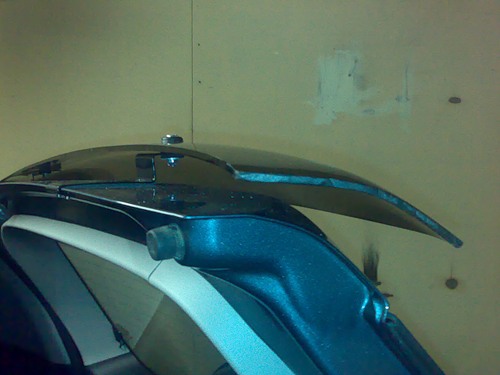

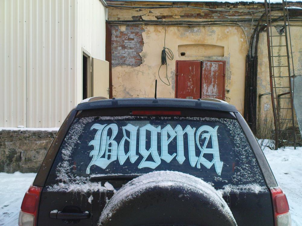

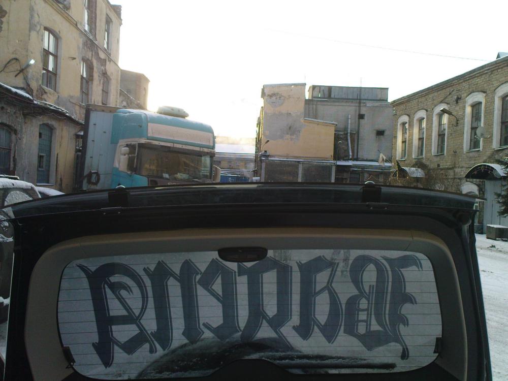

Darth, Как крепится к двери? Есть фотка крепления поближе?
ЗЫ: Весь мосх сломал, что у тебя на стекле 5-й двери написано? С какой стороны читать нужно? Снаружи?
Darth
1 Ноябрь 2009
289
SPb
Сузуки ГВ 2008 2,4
Ответ: Спойлер на SGV New

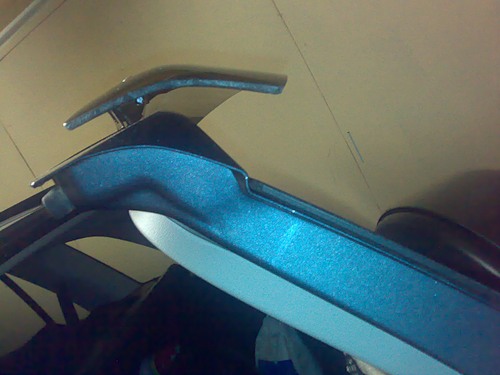

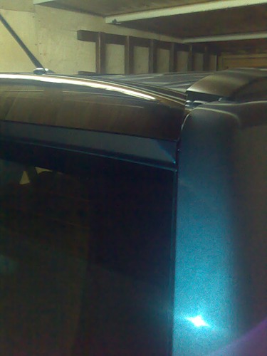

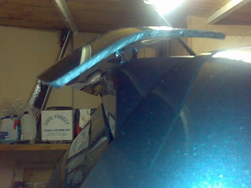

ЗЫ: Весь мосх сломал, что у тебя на стекле 5-й двери написано? С какой стороны читать нужно? Снаружи?[/quote]

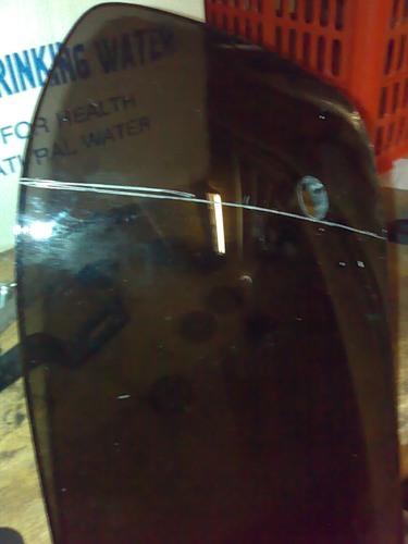

Первая фотка- это то что написанно)))) (объяснять не буду, это личное)))

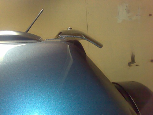

Вторая и третья, как крепиться- просто крючки (плоские такие, зацепляются за переднюю кромку двери, и затем из нутри прижимаются болтиками.
Плюс края еще пилить надо. У меня получилось следующее.
Расстояние от центра болта по передней кромке 250мм, делаем надрез там, затем спойлер дает изгиб, и пилим до этого изгиба, метка на расстоянии тоже 250мм от центра болта (прямо на изгибе), и от центра болта до метки на нижней кромки равен 260мм, получается развернутый угол. Болтов там два, на фото они видны. У каждого могут быть свои размеры, не претендую.
Darth
1 Ноябрь 2009
289
SPb
Сузуки ГВ 2008 2,4
Вот где дверь открыта, там очень хорошо видно как крепиться.;)
vovan
4 Март 2007
3,674
560
Возможно, на оригинальном фото видно хорошо, но в окне просмотра форума практически не видно ничего Не-не-не
... просто крючки (плоские такие, зацепляются за переднюю кромку двери, и затем изнутри прижимаются болтиками.
Теперь боле-менее понятно

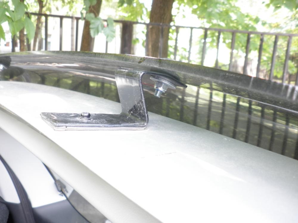

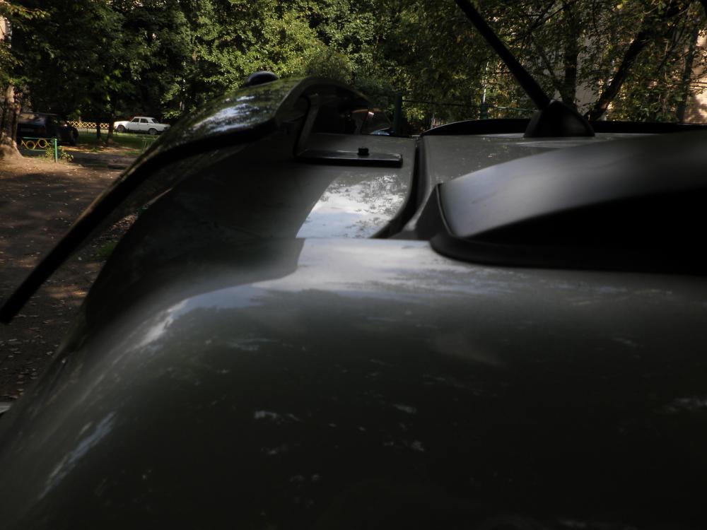

Мой вариант крепления более надежный( вандализм опустим) болт насквозь, естественно сверлим, естественно прокладки от проникновения влаги, ну и антикор.
Результат радует уже год, заднее стекло чистое всегда, про омывайку в корме вообще забыл. Автору Респект!

Нет, сверлить не надо, в моем случае, просто цепляешь за переднюю кромку, и прижимаешь болтами. Код у поставщиков 4018, от Опеля Гранд каравана. Крепления шли в комплекте, аж 4 штуки, надо только 2.

Не обрезая не установите. Эт 100%.
Из всего колхоза, данный вариант, я считаю самый лучший, плюс проверенный.
Внешний вид не портится, а даж немного улутшается, см моё фото.

На сайте посмотрел, очень много других вариантов, не только от опеля. Так же EGR делает для крузаков спойлера. Все зависит от размеров двери NSGV и предлагаемых вариантов, а так же степени загиба самого спойлера. Надеюсь добраться на следующей неделе до магазина и на месте примерить/подобрать необходимый девайс.
Я тоже хотел людей попросить несколько штук дать, примерить, но они сами с какой то одной точки все везут, и сразу много отказались.
Отрезать приходится, так как там края загнуты, не поставить и дверь не открыть.

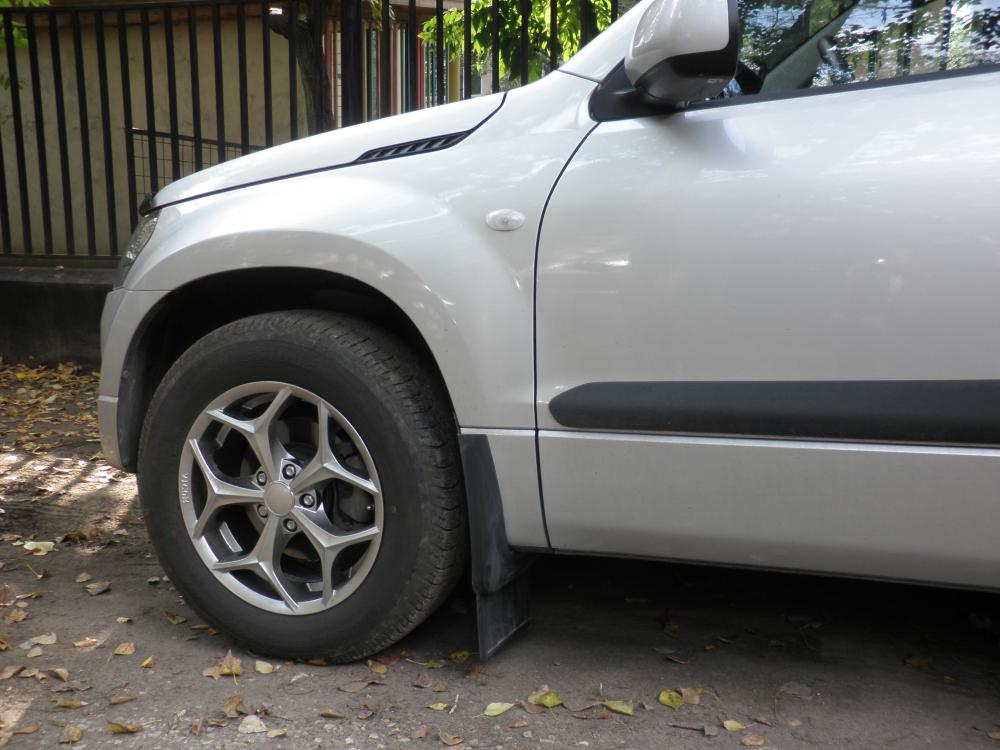

Nimbus, а что за брызговики у тебя стоят?

Простите что не по теме, но отвечу(потом перенесу в соотв. раздел):
Брызговики обычные пластиковые, штатные.
Просто передние уменьшины по высоте, примерно на 3-4 см(отрезана верхняя часть) и снизу вставлена резиновая "добавка" подходящая по толщине, "дизайну" и гибкости.

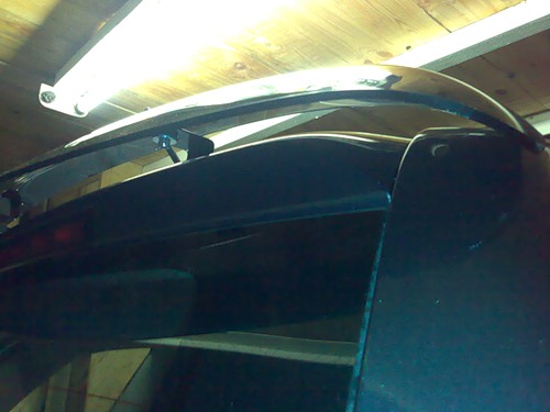

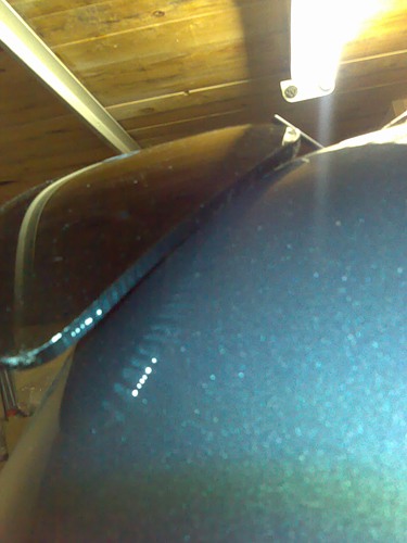

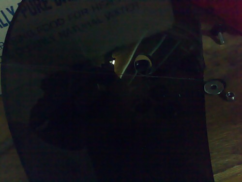

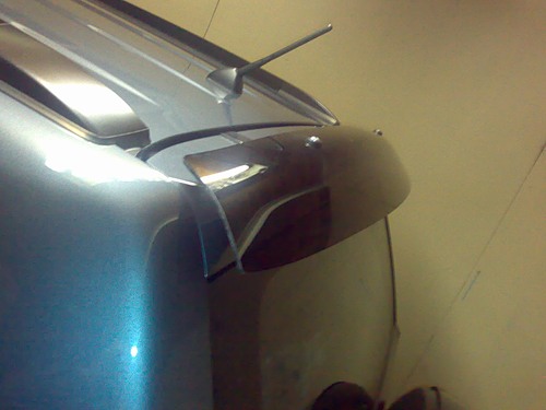

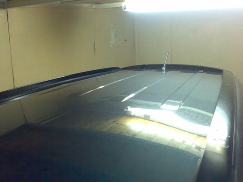

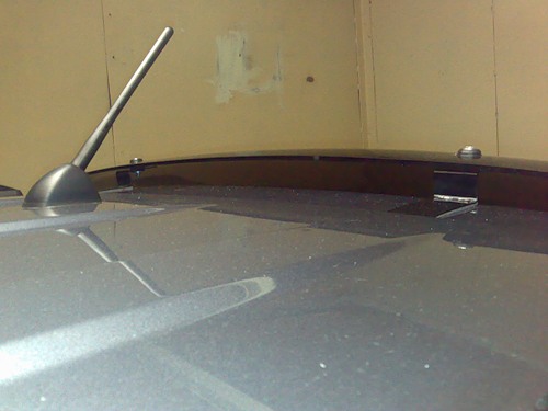

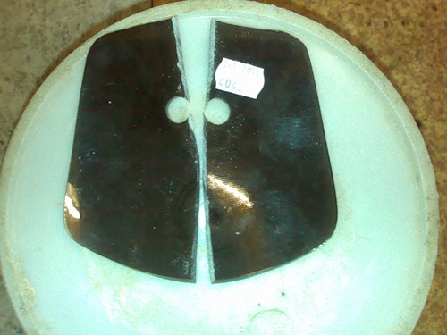

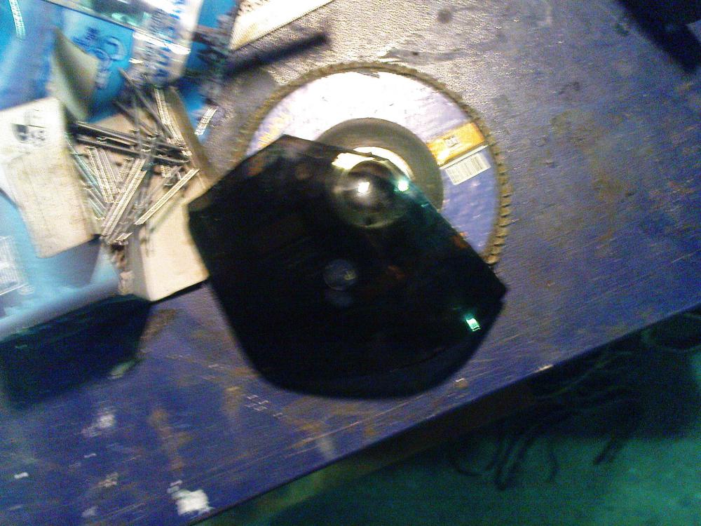

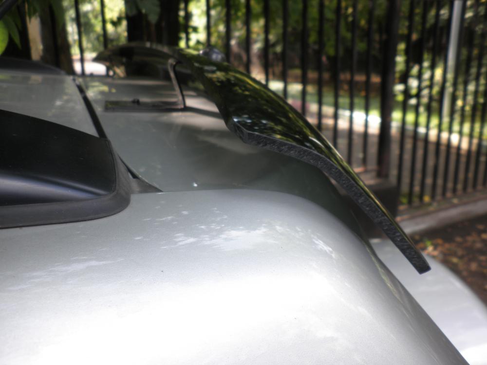

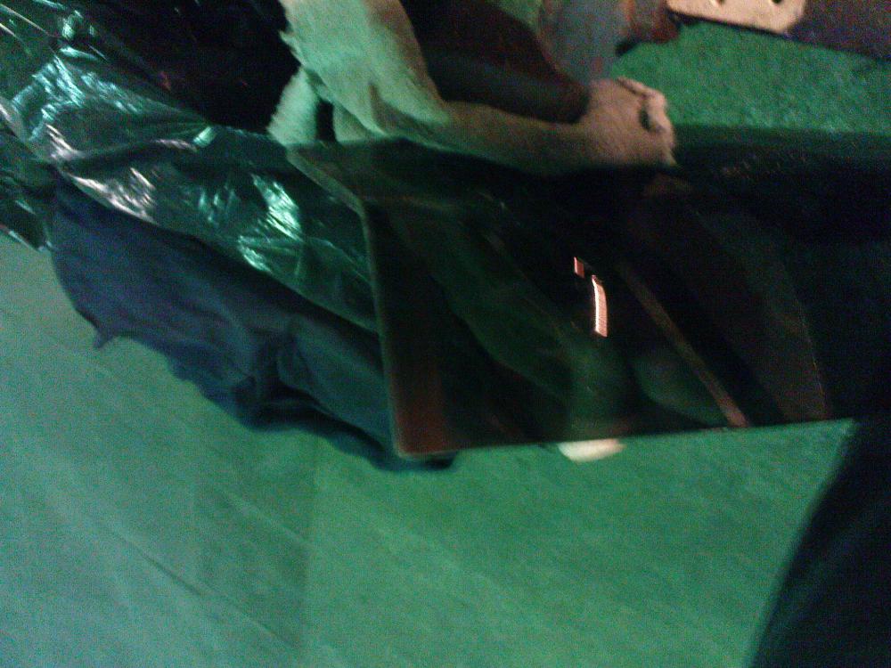

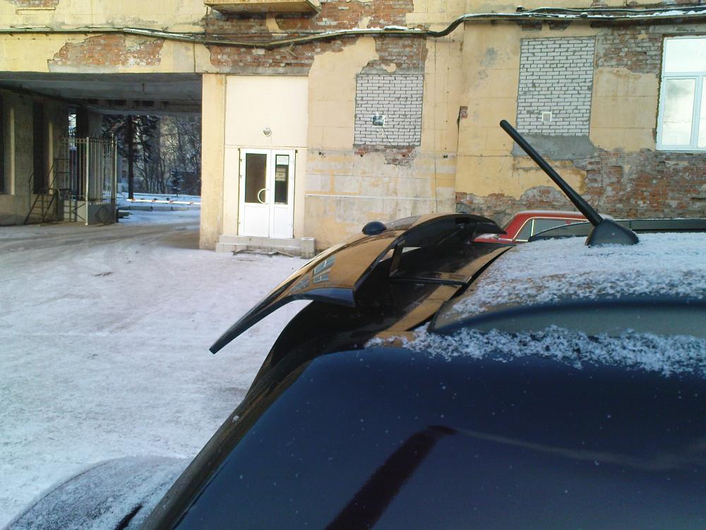

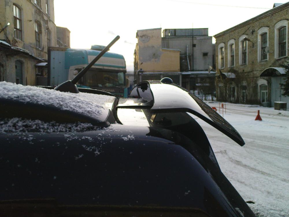

На НГ праздниках был в славном граде Петра, прикупил на Киевской д.5, у Андрея из Deluxauto спойлер Vepro 4048 для Opel Astra H Caravan. Рассматривал еще 4018, но остановился на этом т.к. показался более элегантным. Примерил пока без колхоза, смотрится здорово, как родной ))))), но не открыть дверь, задевает правым краем.:
отмерил от края по верхней части 5 см, провел прямую, касательную к отверстиям, по изгибу "прямую" продолжал при помощи полотна от ножовки, все делаем для двух сторон:
методичными, возвратно-поступательными движениями отпиливаем вот такие две части:
напильником рихтуем края отпила, закругляем получившиеся остре углы, и устанавливаем на предварительно симметрично прикрученые крепежи. Затягиваем винты, стираем пыль и стружку, и вот что имеем.:
вот как все выглядит сверху:
На фотографиях нет еще колпачков, идущих в комплекте,сейчас все на месте.
Времени ушло как и у многих здесь "колхозивших" около 2 часов. После отпила и установки, есть некоторое недовольство, можно было конечно и чуток по другом отрезать.
Края отпила можно обработать паяльником, чтоб гладенькие были, что в ближайшее время и будет сделано.
Хочу поблагодарить всех кто здесь отписался и сам установил эти девайсы, без Вас, ломал бы голову. СПАСИБО!
В скором времени перейду к опытно-конструкторским испытаниям и тестам ;)
