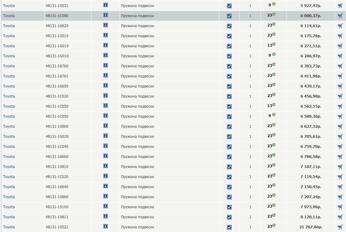

Много и часто здесь советуют поставить пружинки на вагон от Toyota Tercel, Starlet и т. д.,90-х годов, и даже в последние времена парт-номерки обозначились (всего-то лет 5 понадобилось, судя по теме).

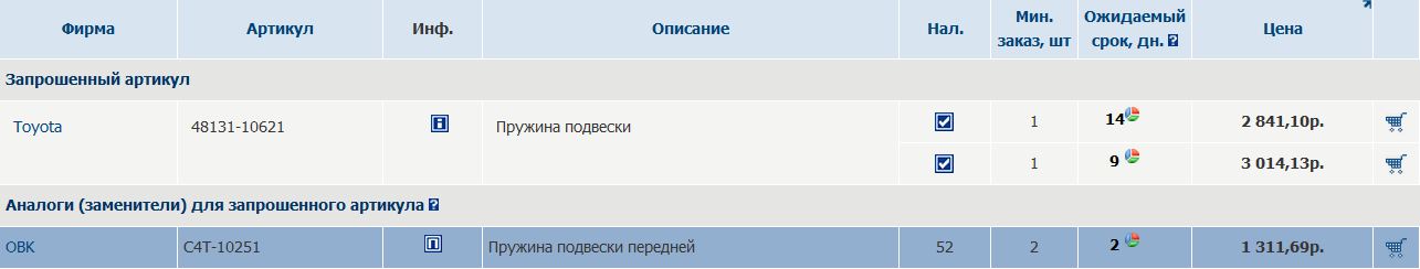

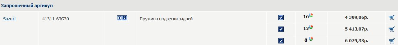

Но вот что заинтересовало. Возьмем, к примеру № 48131-10621. И особо не утруждая себя, забиваем в exist.
Не сказать, что ценник слишком кучерявый, особенно, на фоне стоимости оригинала

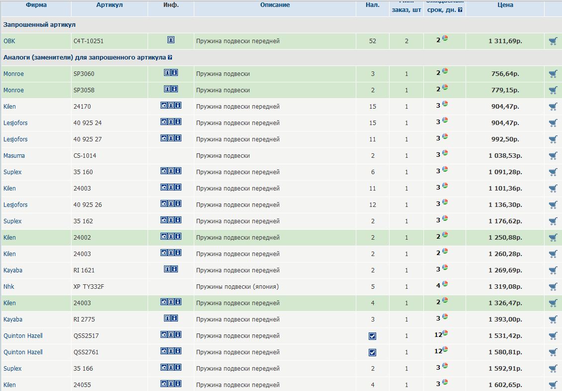

но все равно, не радует, но ниже наблюдаем пружину OBK C4T-10251, с ценником совсем приемлемым. Теперь делаем рокировку - забиваем C4T-10251. И вот тут уже совсем становится интересно, вариантов - море разливанное, от бюджетных
до насквозь не скромных...

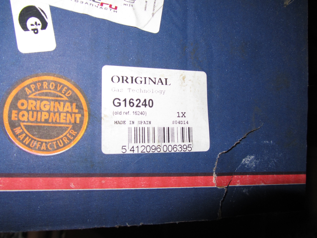

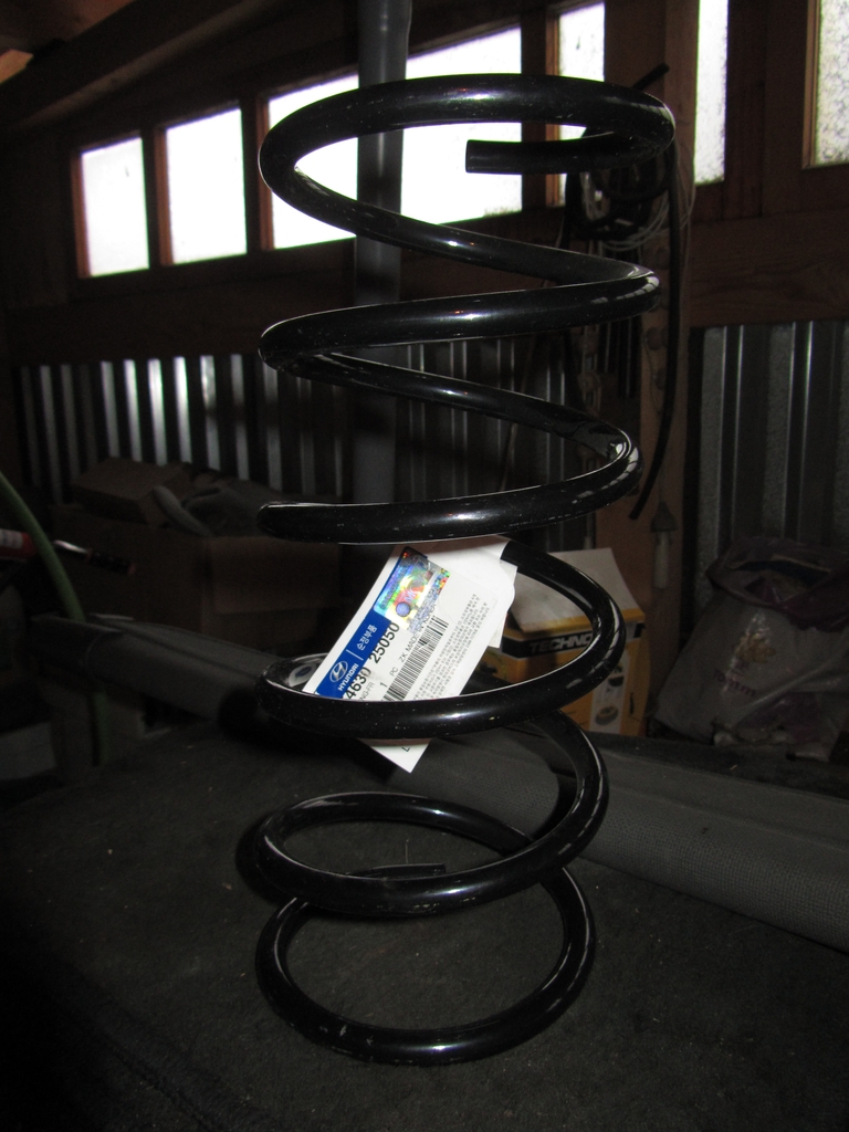

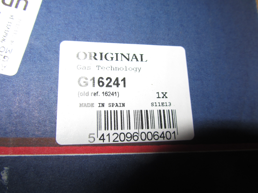

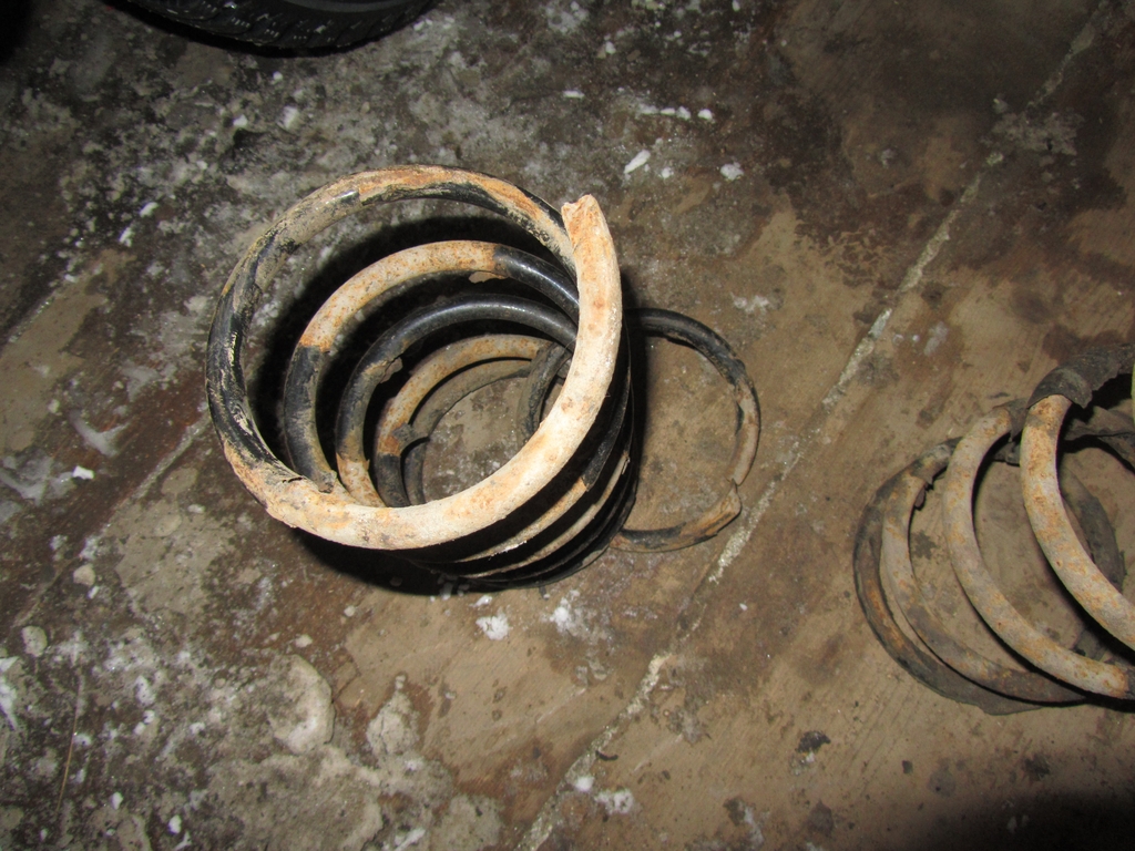

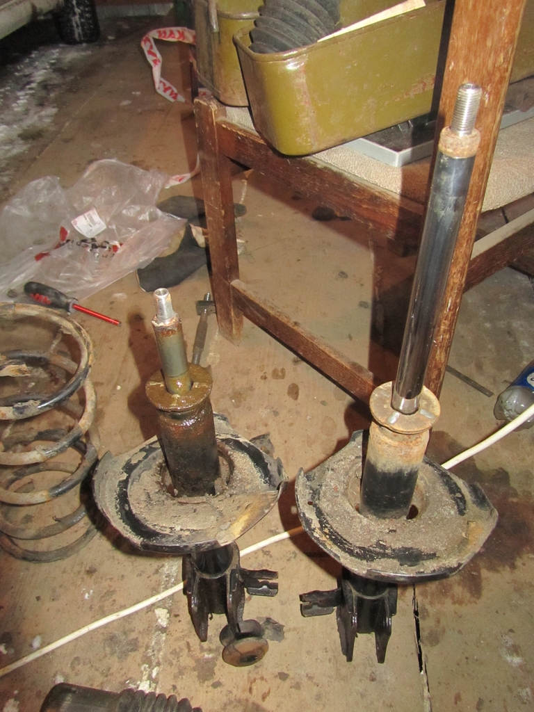

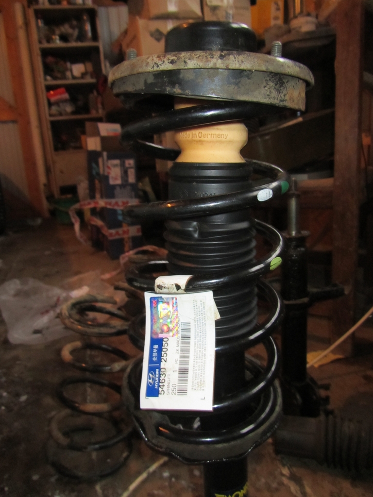

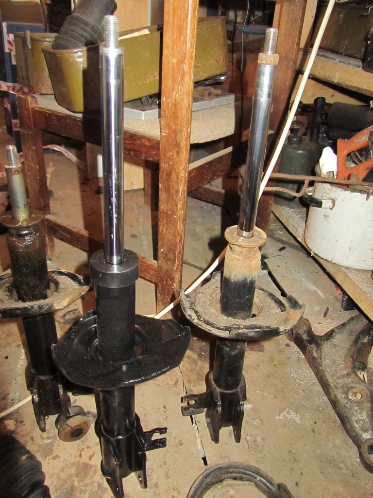

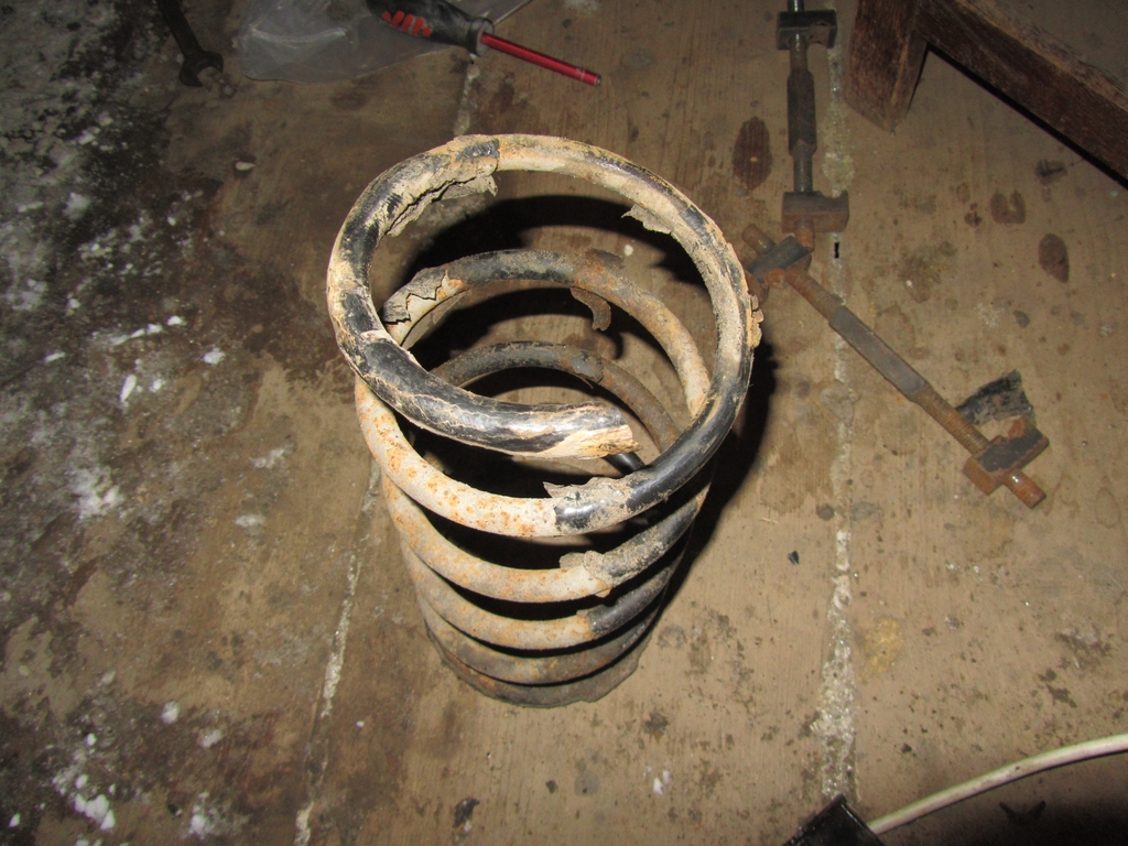

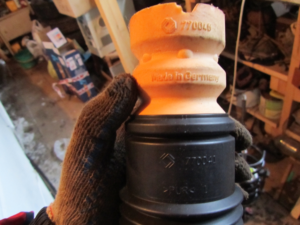

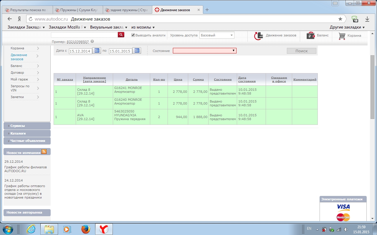

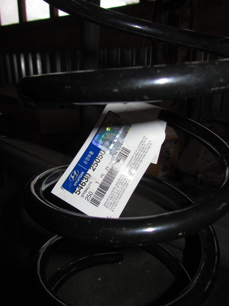

Suzuki Cultus Wagon 1998, G15, резина лето была 205\50 r15( c японии), 195\55 r15 - сейчас 195\60 r15, зима 185\70 r14, задние пружины suplex 12043, заменены на 54630-25050 HYUNDAI/KIA. Мечта Toyota Estima Gibrid, или подобный минивен
Мини фото отчет, осенью был в сервисе на осмотре ходовки, увидели лопнувшую правую заднию пружину, левая стойка на тот момент была просто запотевшая, стойки были каяба пружины суплекс 12043 усиленные (12041 стандарт), новые заказывал исходя из бюджета, выбор пал на стойки монро, пружины от хундая оригинальные стандартные (как ни странно дешевле суплексов). Все это дело отходило 100 т.км по времени около 10 лет, грузили от души к примеру в сезон покупки или сбора картошки на зиму - 6 мешков картохи по 40 кило и 4 человека в салоне сумарно 360 кило, а сколько мебели в разобранном виде. В итоге по правой стороне пружина лопнула целым витком, и еще кончик на фото 3 болтается в низу, стойка живая, левая сторона лопнул только кончик, стойка в хлам, видимо добили недавние морозы, отбойники с обеих сторон были в хлам. Из возни, на левой стороне закис нижний болт, вд не помогла нагрев тоже, пришлось сверлом эго добить, новый комплект болтов с гайками от крепления распорки с ваза вроде. Верхние гайки как и в прошлый раз, оставил родные сузуковские они выше чем каябовские и монровские . zakaz.jpg левая.JPG правая.JPG IMG_4128.JPG IMG_4143.JPG IMG_4149.JPG IMG_4130.JPG IMG_4132.JPG IMG_4133.JPG IMG_4135.JPG IMG_4156.JPG IMG_4159.JPG
