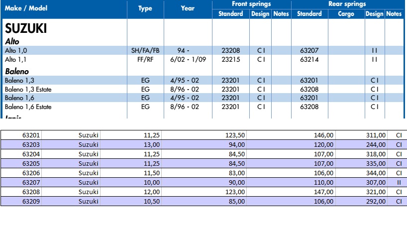

Suzuki Cultus Wagon 1998, G15, резина лето была 205\50 r15( c японии), 195\55 r15 - сейчас 195\60 r15, зима 185\70 r14, задние пружины suplex 12043, заменены на 54630-25050 HYUNDAI/KIA. Мечта Toyota Estima Gibrid, или подобный минивен
это я смотрел на вагон, но думаю, что обычные не усиленные должны нормально встать (чтоб корма сильно не задралась), надо посмотреть какие параметры у седана[DOUBLEPOST=1453221352,1453220733][/DOUBLEPOST]по каталогу такие параметры на седан
63201 Suzuki 11,25 123,50 146,00 311,00[DOUBLEPOST=1453221753][/DOUBLEPOST]хотя конечно пруток у вагонов 12мм[DOUBLEPOST=1453221894][/DOUBLEPOST]если только б.у с акцента передние взять на пробу, они как раз подуставшие будут, это если самому, чтоб деньги в сервисе не платить, да и по цене рублей 500 выйдет за пару наверно[DOUBLEPOST=1453223333][/DOUBLEPOST]monro sp3200 kyb rc5910 толщина 11.25 седан примерно 1600, rc5911 толщина 11.75 вагон, районе 1800 р. за пружину[DOUBLEPOST=1453223398][/DOUBLEPOST]тут надо почитать ветку, вроде седановцы, ставили от вагонов, чтоб по выше быть[DOUBLEPOST=1453224238][/DOUBLEPOST]сразу предупрежу все делается на свой страх и риск и кошелёк, чтоб потом не было плохих слов,то что я ставил у меня в подписи

Блин, читал ветку, каша в голове, на култусе вагоне НЕ 4WD, какой диаметр прутка 10 , 11 или 12 мм? И высота какая 320 или 330 мм.?
Есть вариант поставить пружины от RAUMа 10-го, там такие параметры пружины
тип - коническая
диаметр прутка 12.2 мм, (примерно - плохой штангель)
наружный диаметр витка низ 142 мм,
наружный диаметр витка верх 128 мм,
длина пружины в свободном состоянии 330 мм
количество витков 6,35
шаг равномерный, верхний виток - на плоскость, нижний виток с уменьшенным шагом (выход на плосксть опоры),
характеристика линейная (предположительно)
Может есть мнения у вас по этим пружинам (мне нужно чуть повыше, и пожестче, чтобы загруженный зад не сильно проседал)?

По килен каталогу такие данные 63208 Suzuki 12,00 (пруток) 123,00 (внутрен диаметр) 147,00 (наруж диаметр) 321,00 (высота)[DOUBLEPOST=1454485900,1454485344][/DOUBLEPOST]

Параметры
Внешний диаметр, мм
149
Длина, мм
327
Наружный диаметр 1, мм
149
Ось установки
Задняя
Толщина, мм
11.75
Вот это выдает EXIST по задним пружинам.
т.е. разница только в высоте?
Alexpe1
5 Июль 2007
963
Ижевск
6 мм погоды не делает, и вообще надо с натуры мереть, а в каталогах одно а по факту, одинаковые[DOUBLEPOST=1454606873,1454605586][/DOUBLEPOST]да и ещё пруток меньше, если верить тому же зисту и килен каталогу
