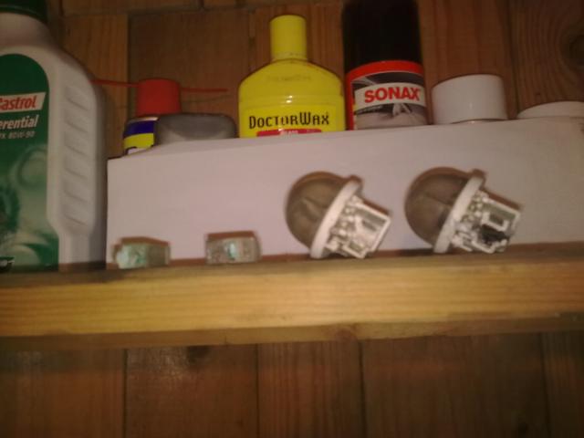

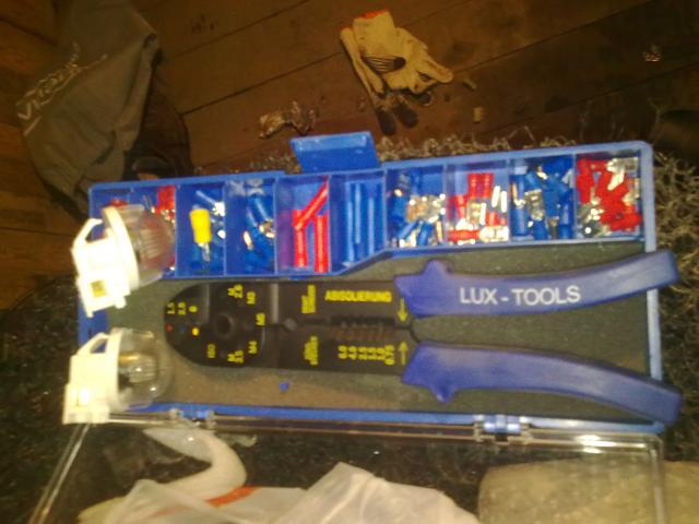

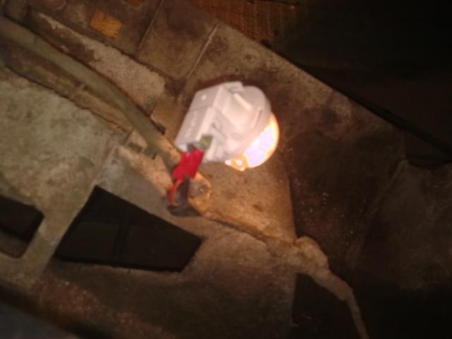

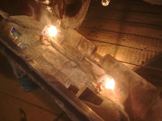

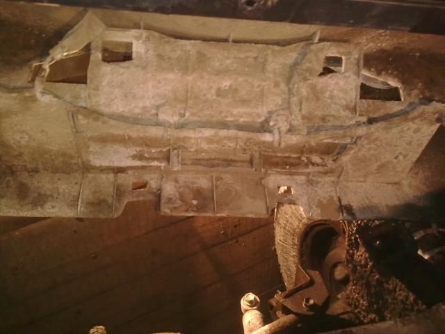

    Итак, я нашел время и сделал подсветку. Для этого приобрел 2 новых оригинальных плафона 35910-75F22 (по 350 р./штука). Снял бампер (нужно открутить 11 винтов). Кто будет снимать - смотрите аккуратнее, не порвите электрическую косу, которая идет из-под левого фонаря на бампер. Можно отсоединить 2 разъема, а можно, как сделал я, подложить что-нибудь под бампер и работать так. Т.к. в колодках все сгнило, а что не сгнило - окислилось, колодки срезаем, провода зачищаем на длину ~ 5 мм. У меня получилось на левой стороне 2 черных провода, красный и красный с желтой полосой (всего 4 провода). На правой стороне 2 черных и один красный.
    Скручиваем черный с черным, красный с красным. Можно это дело пропаять - но я пока не делал этого. Далее берем электромонтажные пресс-клещи и устанавливаем разъемы (у меня самые маленькие были красные). Затем устанавливаем плафоны на посадочные места в бампере, соединяем разъемы и обмазываем это дело какой-нибудь смазкой. Например, такой За неимением данной смазки я все обмазал солидолом и сверху прикрыл армированным скотчем. Подробности на фото. (Извиняюсь за качество) 745026deb63c98b32fce7d1bf0f2075f.jpg 8a2f4e220fdaf3bd3549e1805e7f1476.jpg 2cfb2f6268a6bee1813d0a6519460760.jpg
