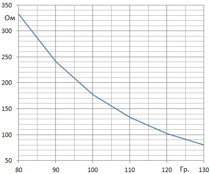

Посмотрел у себя влияние температуры ОЖ на вкл. вентиляторов.
Оперировать буду опираясь на сопротивление (в Омах) датчика температуры и напряжения на нем:
Вкл. 1 ступени = ~192 Ом; 0,48 В. ( ~ 97 гр.) [выключение при ~95 гр]
Вкл. 2 ступени = ~166 Ом; 0,42 В. ( ~103 гр.)
Вкл. вент. конд. = ~133 Ом; 0,34 В. (как бы 3-тья ступень) ( ~ 110 гр.)
Дважды попробовал включаются и выключаются все "три" ступени.
Сопротивление, при котором они выключаются не фиксировал, некий гистерезис присутствует.
К тому же имеется инерционность срабатывания...
Также, при 100 Ом (0,25 В) стрелка "показометра температуры" резко уходит в верхнюю часть красного сектора.
При уменьшении до 133 Ом (0,34 В) стрелка возвращается в среднее положение.
При сопротивлении ~50 Ом (0,14 В) загорается чек и стрелка падает в ноль...
Добавлено 08.07.19:
Температурная зависимость датчика Тд.jpg .
Соответственно,
