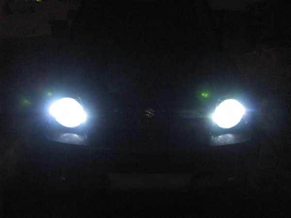

Я себе пока только в габаритах (передних), салоне и подсветке номера светодиоды поставил.
В передние поставил вот такие:
В темноте светят вот так

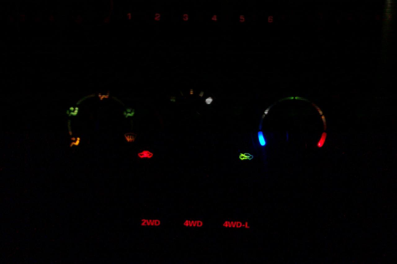

У меня тут внезапно перегорели лампочки в подсветке управления климатом - я решил поукрашать и сменить унылую красную подсветку на что-то повеселее.
Если просто заменить лампочки на светодиоды, то получается тухло - СИДы дают направленный свет, подсветка рассчитана на освещение лампочками во все стороны.
Лампочки бесполезно красить лаками, натягивать на них воздушные шарики и извращаться над ними иными способами.
Поэтому я сварганил на коленке плату с кучей разноцветных маленьких СИДов.
Получилось шыкарно, ящитаю.
Токопотребление уменьшилось ажно на 25% - 150мА против 200 от двух лампочек. Save the planet!
Все диоды запитаны параллельно и если кто сдохнет (что нескоро) - то остальные будут работать.
Места под консолью, как оказывается, полно. Плату можно снабдить мозгами с обвязкой и что-нибудь умное заставить делать.
