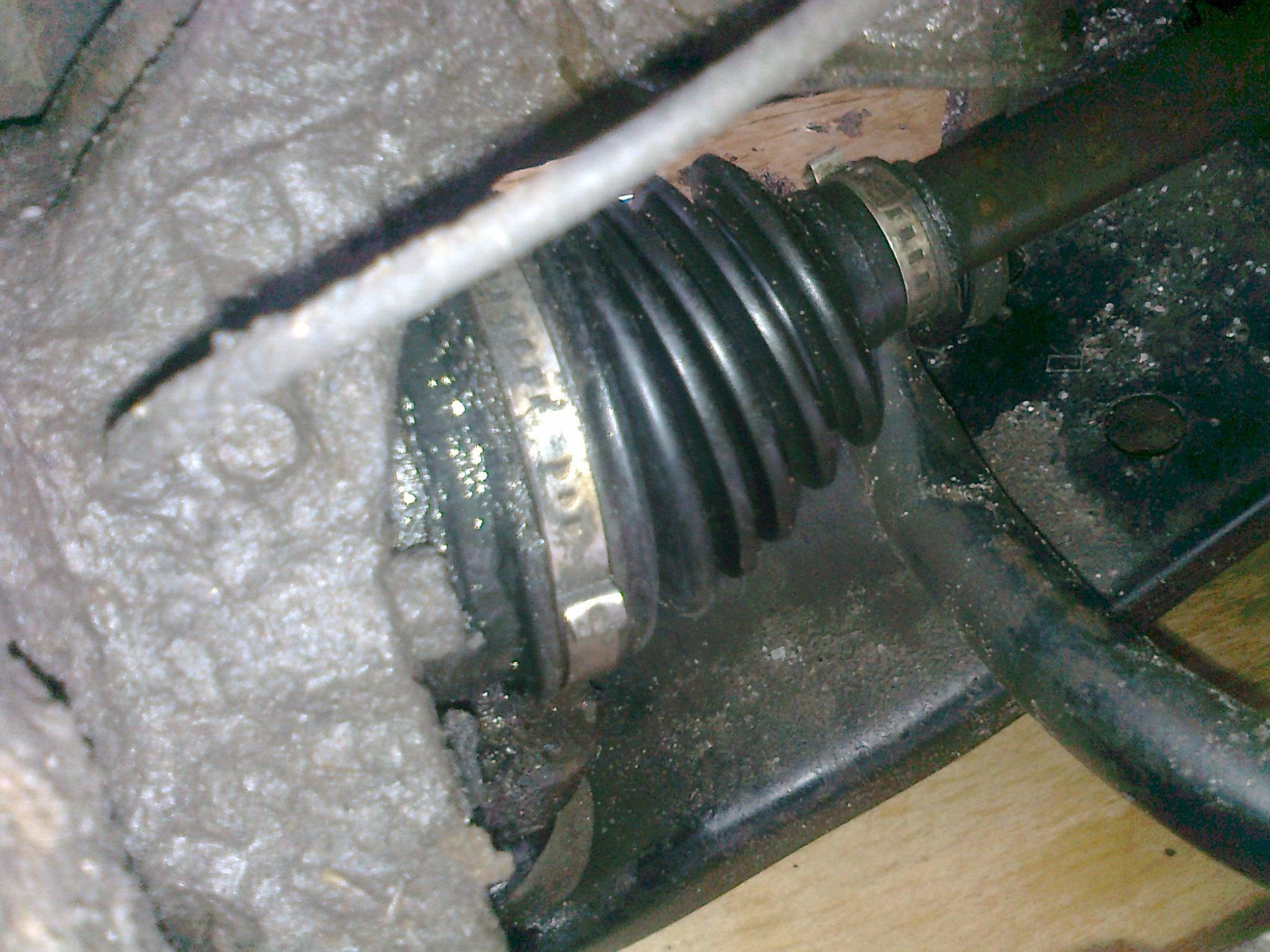

Даю отчет.
Автомобиль SGVN 5D 2007 2,0 АКПП
В июне 2011 г был поврежден пыльник переднего наружного ШРУСа.
Из комплекта для МАЗДЫ код: GD47-22-530 пыльник идеально подошел.
Я специально выждал почти год + около 25000 км. пробега, чтобы сразу не давать рекомендаций. Но теперь, еще раз посмотрев на него лично на подъемнике, могу точно сказать - деталь работает. Проблем нет.

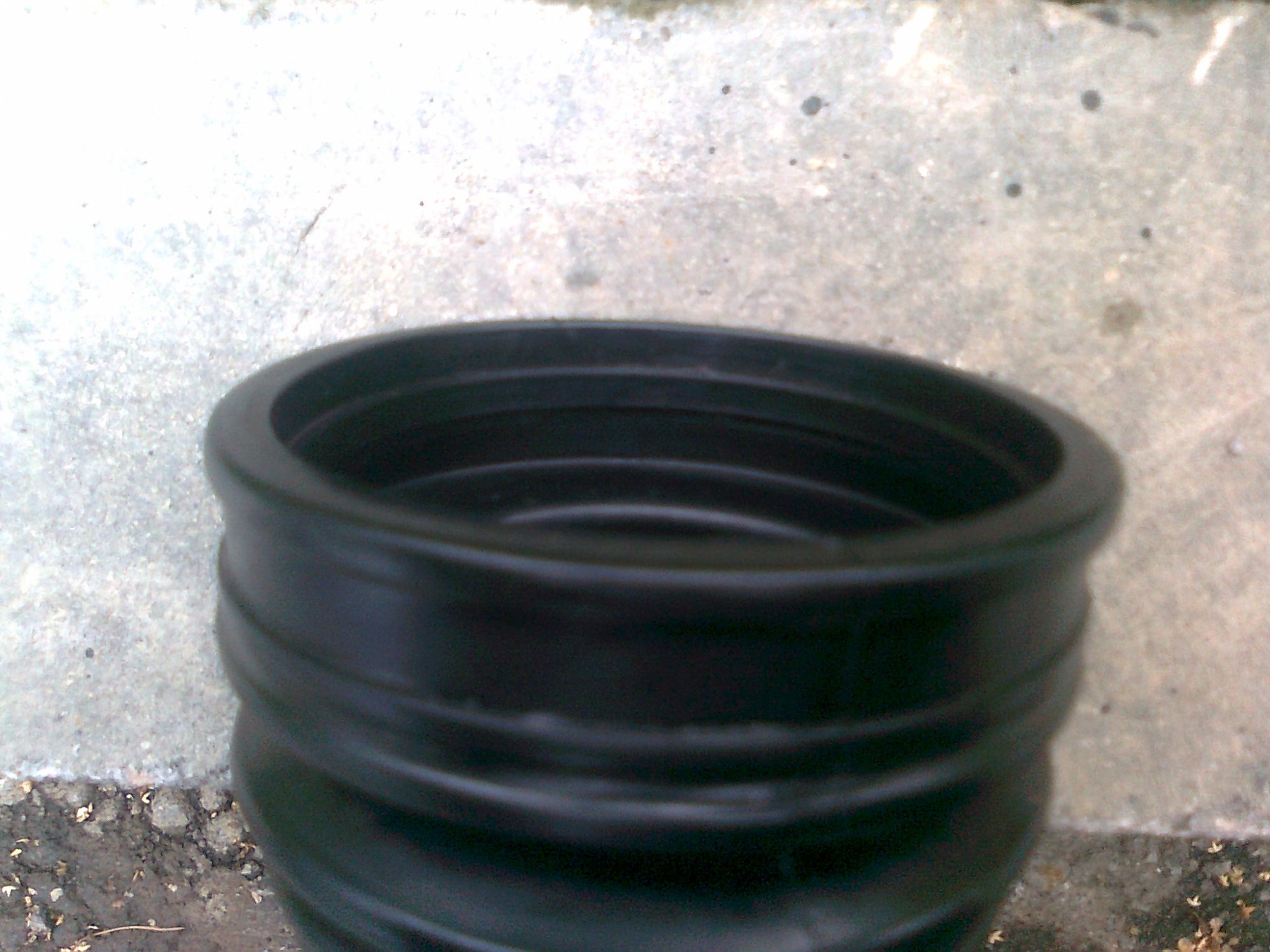

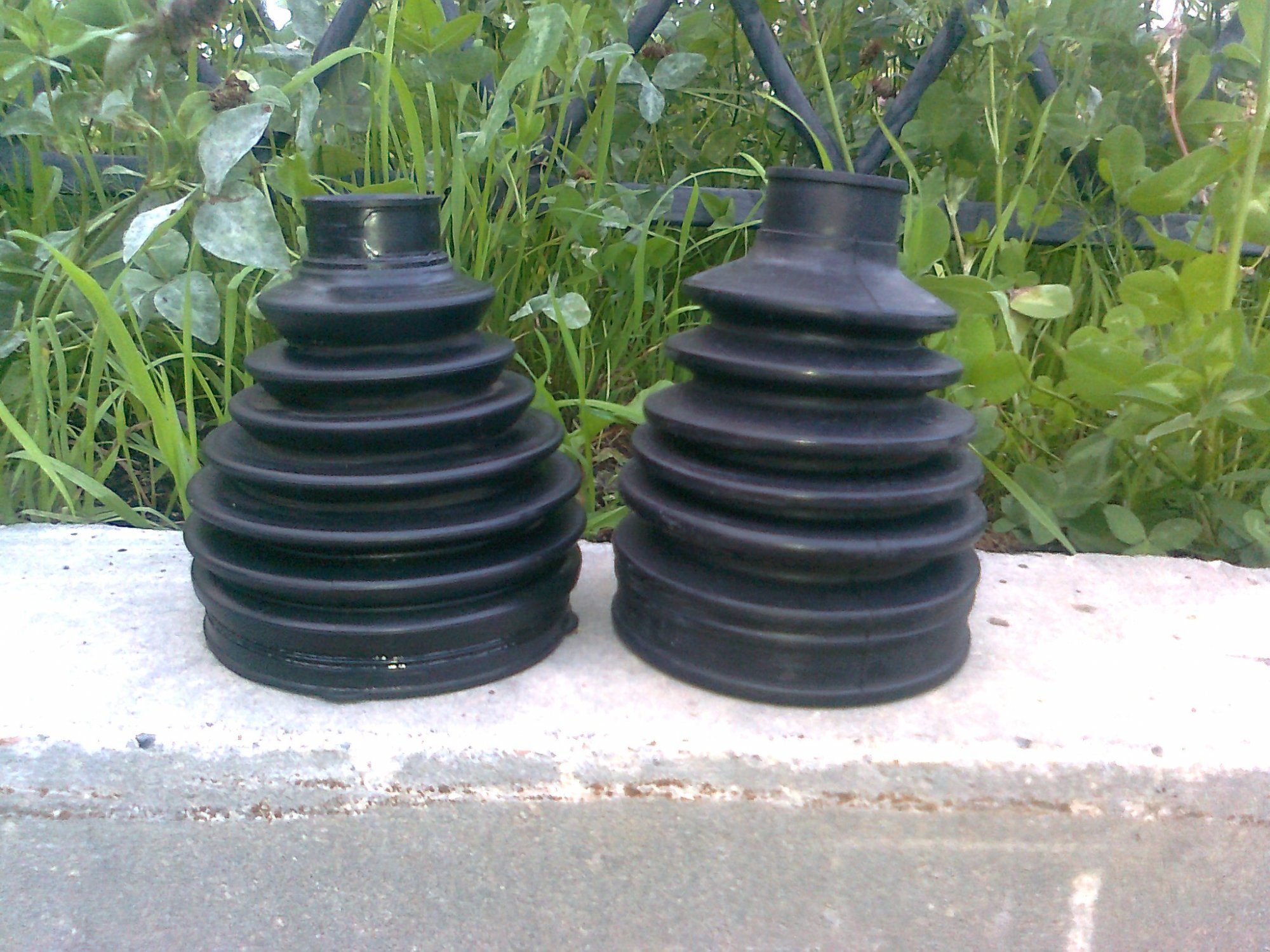

Параметры родных внешних пыльников:
внешний диаметр 80 мм
внутренний диаметр 26 мм
высота 100 мм
из неродных ближе всего подходят от Audi 80
Внешний диаметр 83 мм
внутренний диаметр 22 мм
высота 102 мм
номера:
300315 Loebro
26247 GKN-Spidan
100 498 0096 Meyle
Цена вопроса 200-400 р. плюс замена 1000 - 1500 у неофициалов.
Судя по цифрам оригиналов которые вы привели, больше подходит например пыльник от мазды "GD3822530", или аналоги: "GKN_LOEBRO 304096", "GKN-Spidan 23142"
с размерами:
внешний диаметр 81 мм
внутренний диаметр 26,5 мм
высота 109 мм
Либо "NIPPARTS J2863012", "GKN_LOEBRO 304093"
с размерами:
внутренний диаметр 24 мм
высота 97 мм

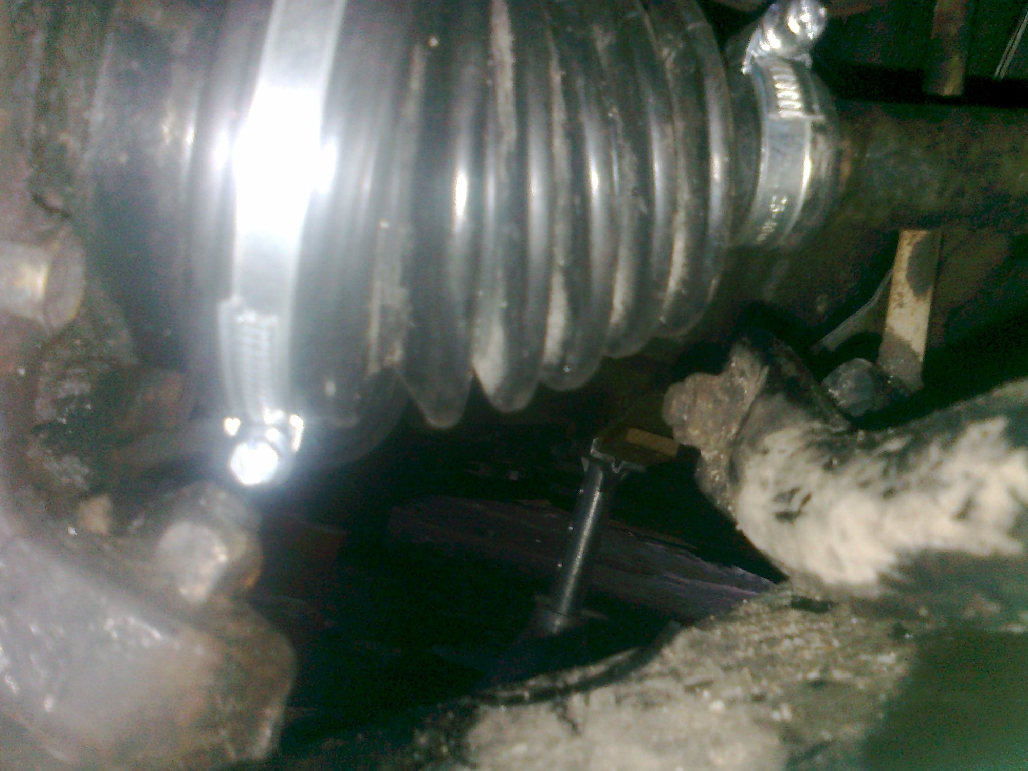

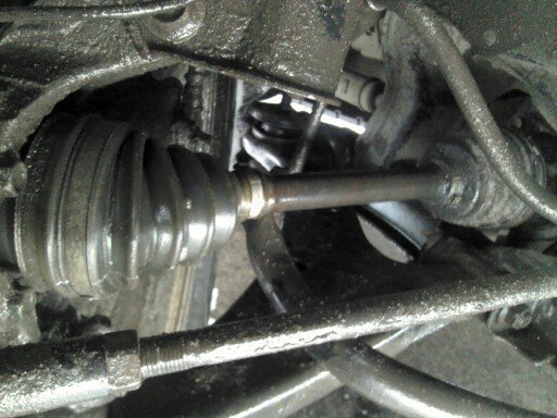

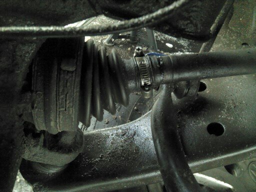

С 20.12.2013 езжу с универсальным полиуретановым пыльником SS-20 на правом переднем ШРУСе
До этого был слабо подходящий резиновый - стремился соскользнуть с посадочного места.
Держался надежно только на винтовых хомутах

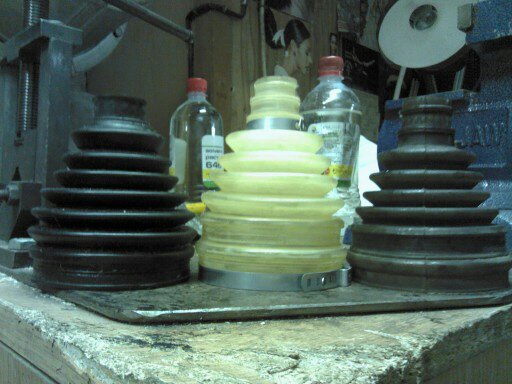

Весной 2013 года поставил первый SS-20, но обрезал неправильно по малому диаметру.
Точнее не надо обрезать вообще. Лето откатал без замечаний. В декабре заметил, что пыльник сполз с посадочного места по малому диаметру. не держал даже винтовой хомут.
После снятия оказалось, что материал пыльника стал жестче
Слева направо: родной, новый SS-20, старый (обрезанный) SS-20
В данный момент установлен пыльник на посадочные места 1 и В. Место С обрезать не стал-проще устанавливать с ним. Место 1 растягивается до 25,5 мм спокойно.
В комплекте хомуты были. Докупил смазку.

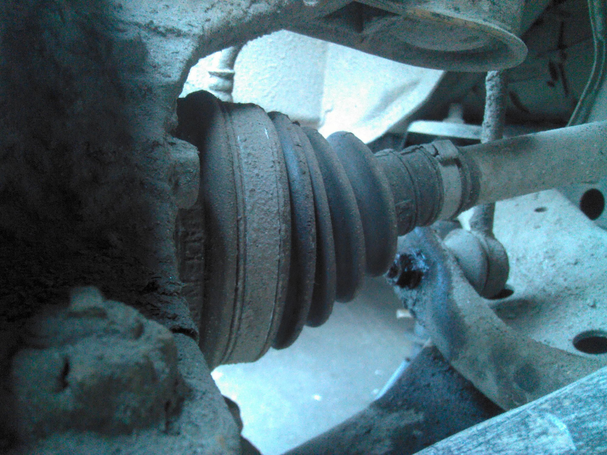

При подборе внимание нужно уделить посадочным местам на пыльнике.
На моем первом резиновом был слишком большой выступ.
На корпусе ШРУСа совсем мелкая канавка

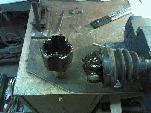

Ну, что господа получайте проверенную инфу. Внешние пыльники с права и с лева одинаковые с размерами D1 - 24mm,D2 - 73mm,H - 91mm. Подобрать можно хоть от 2108,калины.(+\- 3-4 мм в диаметре роли не играют).Из япии - Масума MF-2013(стоит около 300руб.).Теперь о внутренних, по екзисту пробивается пыльник Jakoparts KB-122 он идёт справа со стороны коробки (у него грани округлённые трёх липестковые под внутренний трипод.) С лева идут грани прямые резанные трёх липестковые под внутренний трипод, то есть ВНУТРЕННИЕ ПЫЛЬНИКИ РАЗНЫЕ. Его не стал менять он в хорошем состоянии, поэтому по номеру не скажу.Сам процесс съёма прост.
1.Сбиваем шлиц стопорный со ступичной гайки и срываем её.
2.Поддомкрачиваем и снимаем колесо.
3.Откручиваем и освобождаем тормозной шланг и провод датчика АБС от стойки.
4.Откручиваем и снимаем гайки с нижнего рычага и рулевой тяги и сбиваем обе детали со ступицы.
5.Оттягиваем ступицу и вынимаем привод (лучше вылазит когда ступица выкручена в лево и привод находится на изломе).
6.Откручиваем 4(четыре винтика со стороны внутренней гранаты), они могут прикипеть как и все остальные поэтому предварительно их сбрызгайте Вэдэшкой или тормозухой у кого что под рукой окажется.Я с обратной стороны винтов что-бы их сдёрнуть зафиксировал их с помощью головки о рычага.При откручивании рычаг обоприте противоположно стороне хода.
7.Привод в руках, закрепляем его в тисках.(под градусом которым вам удобно будет проводить манипуляции дальнейшие, у меня 45 градусов.
И дальше два варианта: 1 - снимать через внутреннюю гранату. 2 - сбивать внешнюю. У меня пыльник внутренний был даже без трещинок поэтому снимать его не было смысла.Продолжаю...
8.Снимаем пыльник, берём кувалдочку в правую руку а гранату в левую по прямой линии с палкой привода. Аккуратными, но резкими движениями по краям гранаты сбиваем её с палки.
9.Стопорное кольцо на палке может сломаться, у меня сломалось.Если это произошло не отчаивайтесь, сходите в любой гаражный или фирменный сервис и подберите. У меня подошло от какой-то отечественой машины, скорее всего от 2109.
А дальше в обратной последовательности, одеваем пыльник, ставим стопорное кольцо на палку привода, оккуратно по граням вставляем привод, закрепляем его гранатой вверх и точным ударом по "ручке" гранаты(предварительно накрутите стопорную шайбу обратно) вбиваем гранату на палку привода, и т.д...

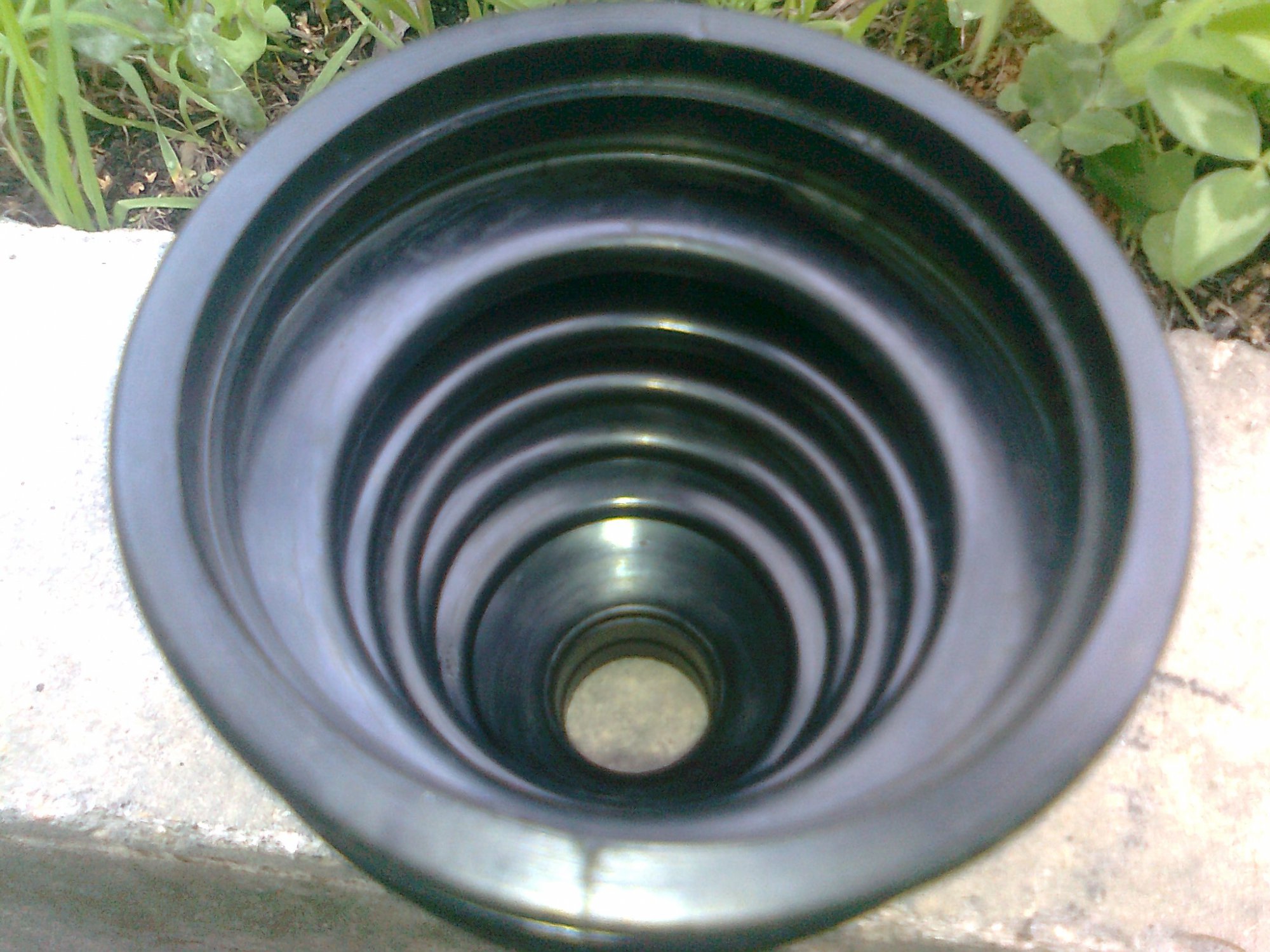

Может кому пригодится, померил размеры пыльника внешней гранаты от своего авто (двигатель 2.4) размеры получились следующие:
Внутренний диаметр 1: 26 мм
Внутренний диаметр 2: 85 мм
Высота: 110 мм
Подобрать аналог, тем более пластиковый у меня не получилось, довольно редкие размеры, но может у кого получится.[DOUBLEPOST=1420530416,1420530288][/DOUBLEPOST]

Видимо могут, у меня по крайней мере в мороз тоже порвался внешний пыльник, тоже левый. Именно порвался а не лопнул, помявшись, т.е. потерял свою изначальную форму и в местах изгибов появилось пара отверстий. Вообще практически любая смазка в шрусах рассчитана до температуры -40, иногда и до -30 так что думаю не все зависит только от пыльников...
