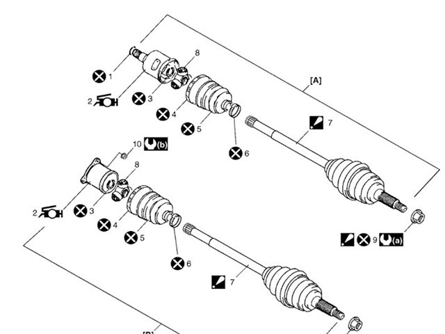

Открыл каталог Сузуки, забил свой ВИН - показывает номера пыльников:
44122-78K00 (прав.), 44123-78K00 (лев.). В комплекте каждого по 2 пыльника (на внешний и внутренний ШРУСы), и 4 хомута.
Это они или я че-то не так делаю?
