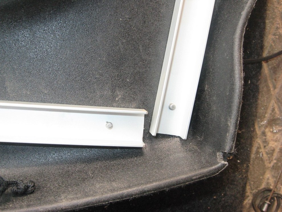

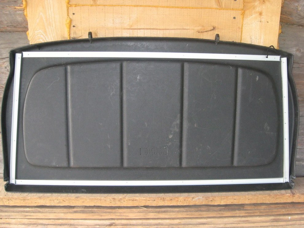

Суть ремонта: укрепить ее снизу по периметру алюминиевым П-профилем, посадив его на заклёпки. Клеить трещину все равно бесполезно.

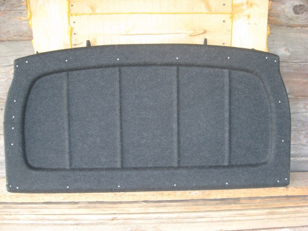

Теперь после усиления и не страшно что-то и потяжелее на полку положить.
Собственно, смотрите фоты и... а там как знаете... Авторские права раздаю бесплатно, могете и себе сварганить на здоровьечко.

Вот, собственно и трещина:

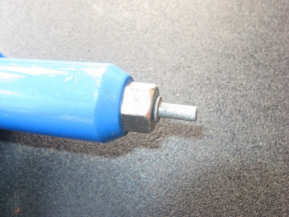

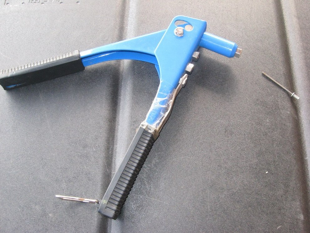

А вот инструмент - заклёпочник:

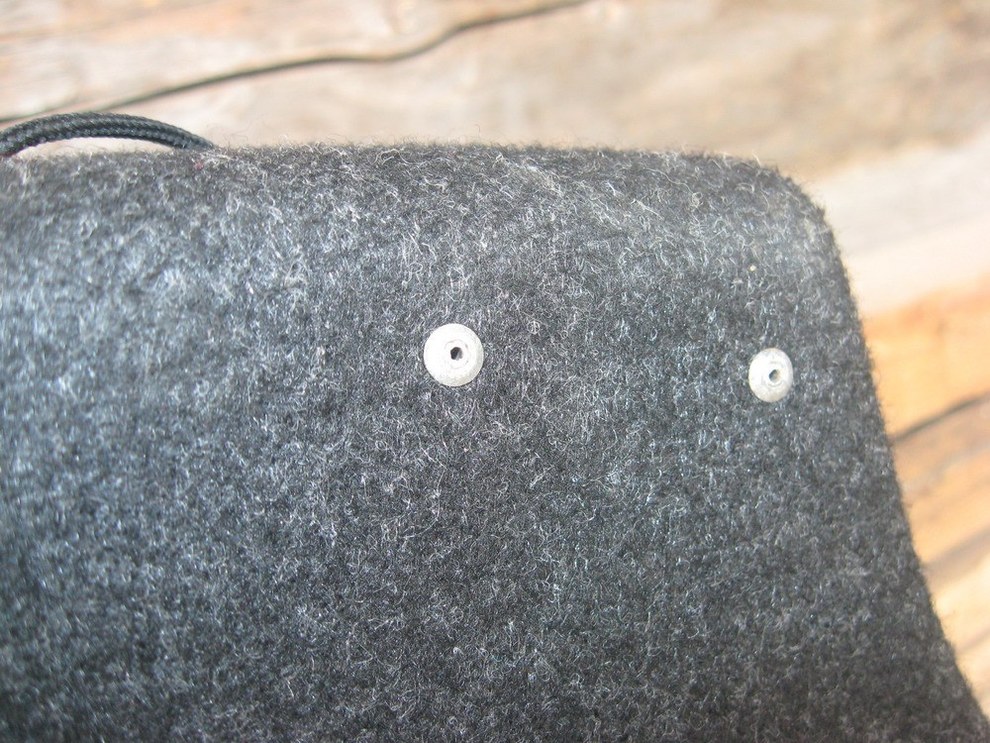

Осталось только подкрасить сверху заклепки в цвет обивки полки, чтоб не мазолили глазья...

Володь, в первый же день после покупки машины, сломал энту полку и решил проблему точно так же, покрасив в черный цвет железяку. теперь почти не видно её и нагрузить прилично можно. Только есть НО я брал не профиль, а полосу железа толщиной миллиметра 1,5 и изогнул её в соответствии с изгибами самой полки и использовал я не заклепочник, а клепальник.

Я тоже думал про полоску, но только алюминиевую, чтоб не гразить полку тяжестью стали, и полоску толщиной милиметра 3, шириной 10-15 мм. Но решил, что профиль из более тонкого алюминия будет легче и при этом не слабее, а может и крепче (на изгиб), к тому же и дешевле...
Понадобилось 3 метра профиля 15х10х1,5, но он продается только по 2 м. Пришлось купить 4 м, что обошлось чуть меньше 500 руб.

Стоит он рублей 400-600, а в управлении очень легок.
Х
ХулиGAN
Ответ: РАЗБОРКА SUZUKI LIANA: б/у запчасти.
Дорого, у меня STAYER за 120 рублей уже лет 5 нормально пашет. клепки по 20-30 рублей пакет ( Заклепки STAYER алюминиевые, 3,2x12 мм, 50 шт 16 руб)
Заклепочник STAYER, 2,4-4,8 мм. Очень прочная конструкция, при которой значительно увеличивается срок эксплуатации. 132 рубля

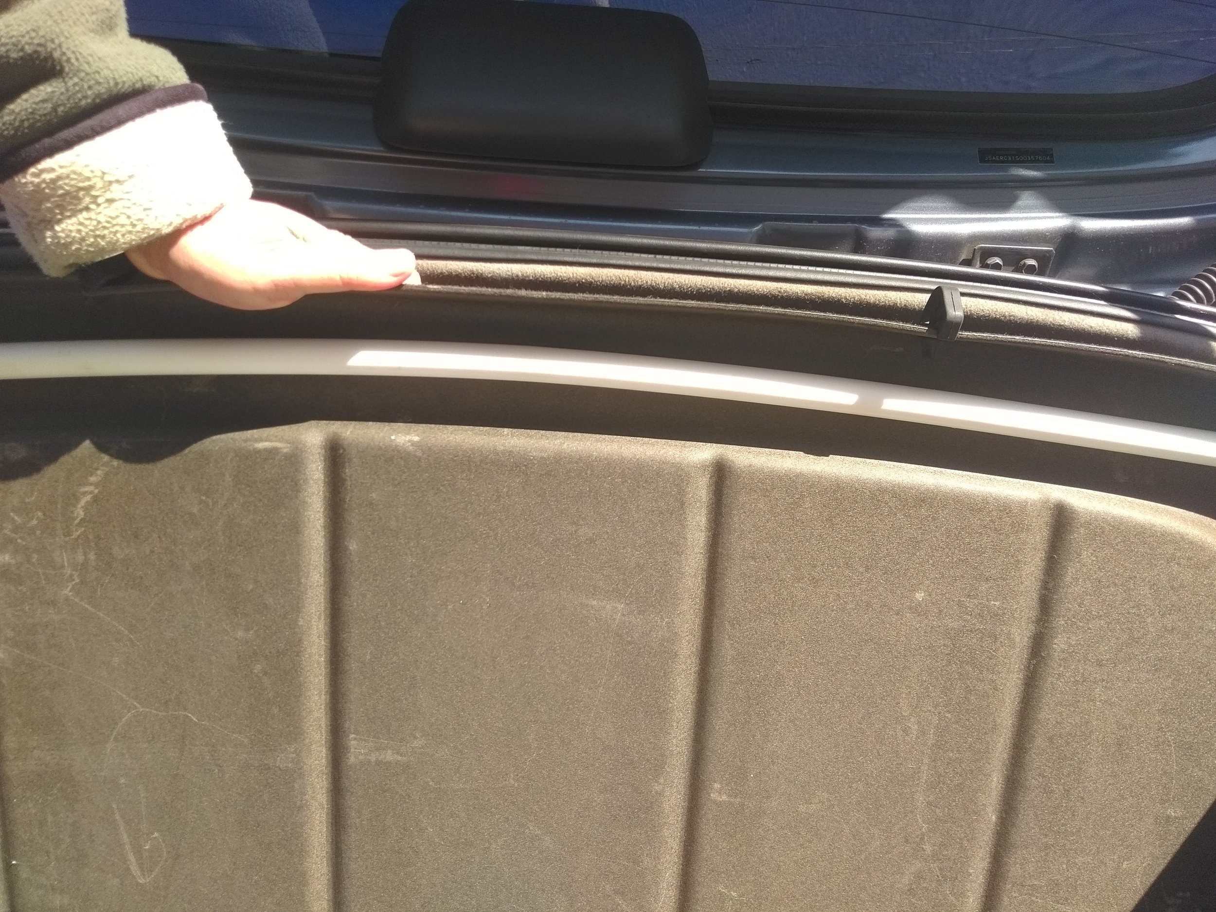

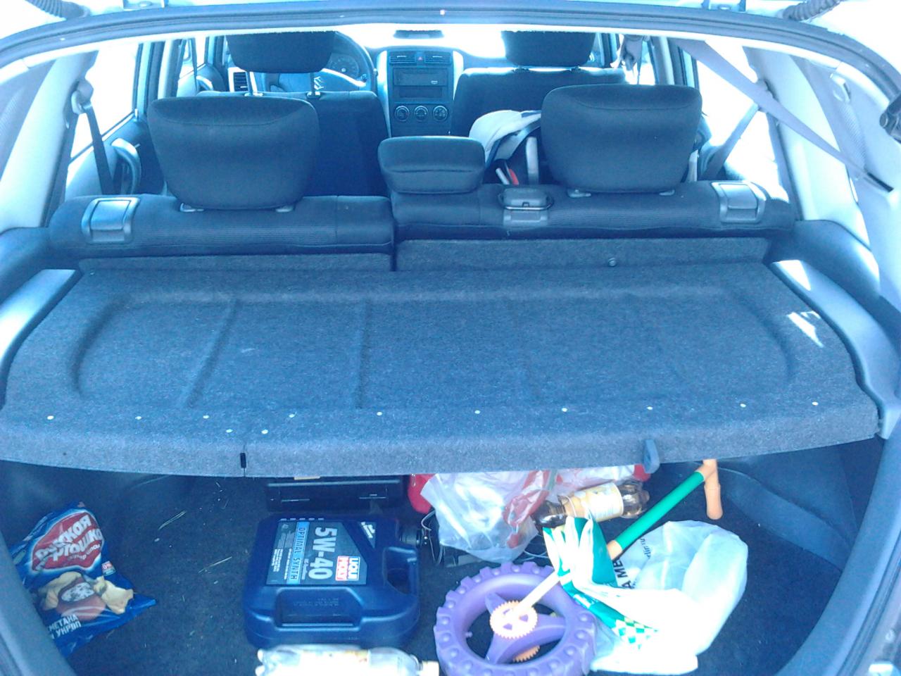

Вчера отремонтировал свою полку. Треснула по наружнему краю. Использовал Т -образный профиль из алюминия. В Леруа 100 р 2 метра и заклепки, укрепил только треснувший край. Получилось достаточно прочно и эстетично)

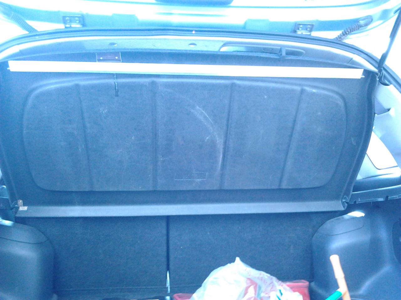

Как все выглядит.

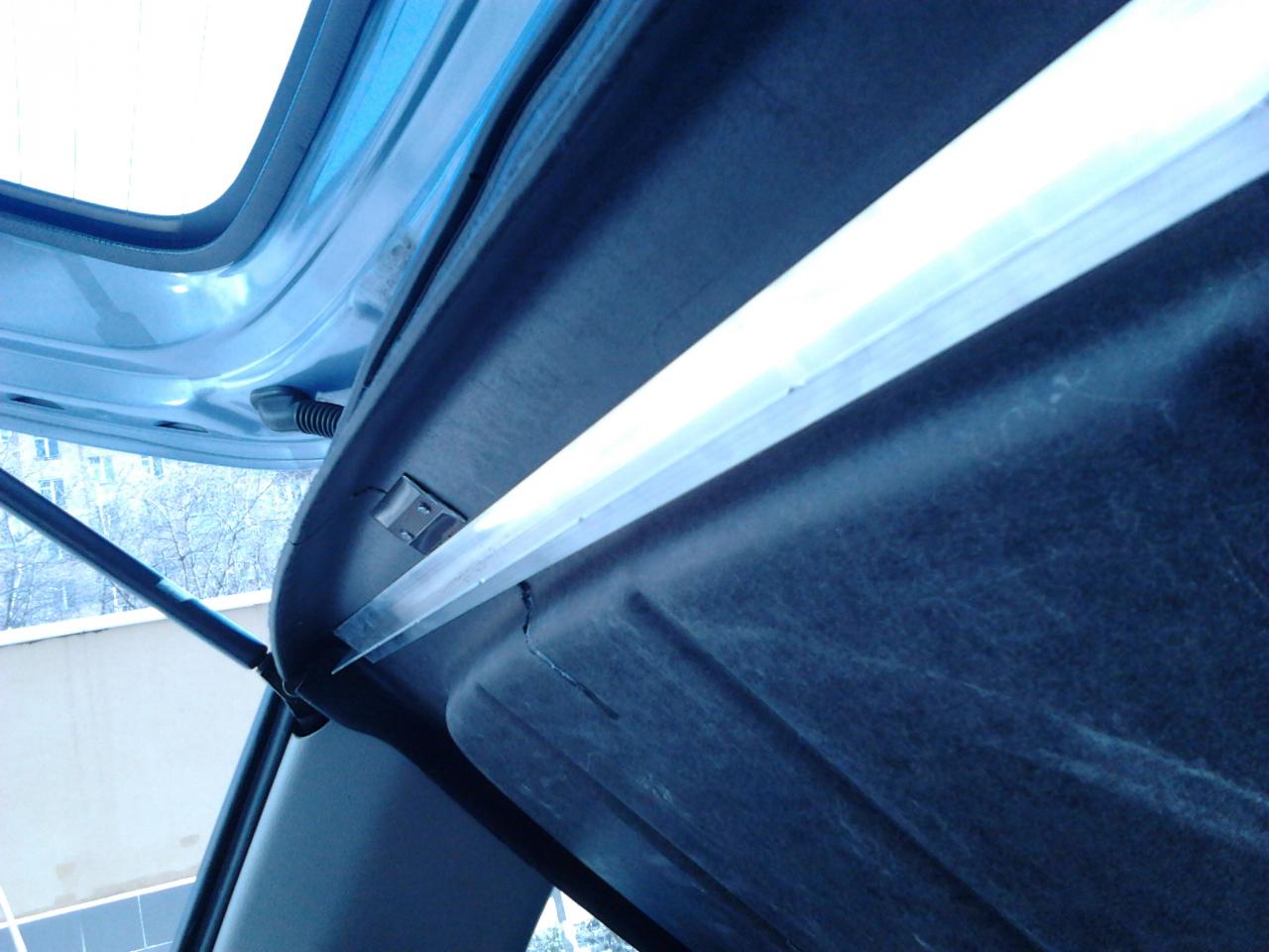

В связи с тем, что постоянно приходится лазить в багажник по работе, решил изменить свою полку.

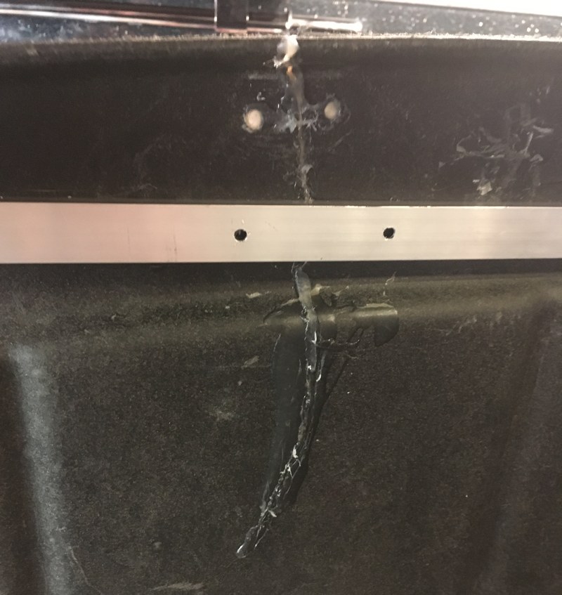

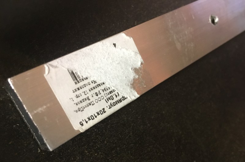

Спасибо за идею. Добавлю свои 5 коп.
Полка досталась с машиной сломанной и несколько раз чиненной. Эпоксидка отставала пластами, заклёпки адские, результата ноль.
Укреплял по методу KASiK, но только одну сторону. Из творческого переосмысления — взял трубу 20х10х1.5 метровую. Обрезал 3.5 см, иначе плохо ложилась в изгибы полки.
Изначально была идея сделать потайные заклепки, то есть просверлить только одну стенку трубы, но не нашёл струбцины или что подложить. Короче, не сложилось.
Щели и дырки от прошлых попыток ремонта залил термоклеем из термоклеепистолета. Кстати, неплохо держит, для мелких трещин может сгодиться. Лишнее зачищу как застынет, вместе с остатками эпоксидки.
Преимущества трубы — низкий профиль при достаточной жесткости, нет торчащих кромок и заклепок. Эстетика, короче, жена одобрила.
Недостаток — вес (если сравнивать с уголком 20х20х15), тяжелее на треть, теоретически. Больше не придумал. Но трубу можно взять более тонкостенную (~1.2), наверно, если найдете.
Заклепки купил коричневые 4х10 (черных не было) в Леруа, выглядят приятнее «белых» некрашеных.
«Заклепочник переставной» там же, сгодится любой, у которого нужный размер есть.
Сверла под заклепки какие-то специальные купил, мне пригодилось 4.1 мм
PS: Чувствую, не хватает пары заклепок по краям. Попробую скрытые сделать.
