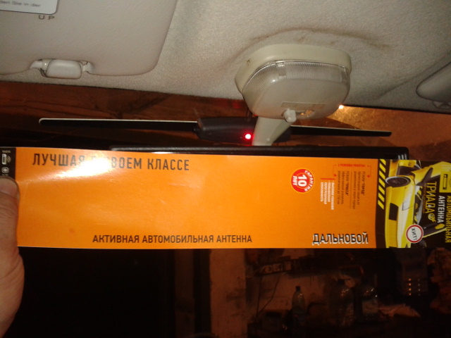

Озадачился покупкой внутренней антенны, до этого был бош с усиками на старой машине, но усики бесили...
Поехал на Митинский радиорынок в Москве и купил вот это:
Название честно не помню, поверил продавцам, что гуд, цена в районе 480 руб. Деньги на ветер, в Москве ловит, на трассе местами. Приехал в Старую Руссу к родителям, здесь традиционно приём плохой, не ловит практически вообще.
Сегодня искал флэху и попал в магазин Радиотехника, встретил антенну которую видел до этого в интернет-магазинах, здесь цена 370 руб., в Москве наверняка дешевле. Решил рискнуть и на этот раз угадал. На штатную джимниковскую антенну здесь ловилось пара радиостанций и то не везде. На эту прямо в гараже поймал четыре, выехал, ещё одну, что для штатной было просто недоступно. Так что рекламирую :)

Да их в инете полно, я точно на них натыкался, вбей в gооооgл название, я его для товарищей выложил )))))
Ну если тебе надо подороже, могу заехать, купить )
14,096
да я уже на сайте производителя их изучаю, там разные есть
Да, получается ты самую оптимальную купил, и из малышей с самым большим коэффициентом усиления.

А питание так же как у митинской? Или по другому?
нашёл у нас по 290 руб.
пошёл покупать )))))

Всё то же самое, размер больше и лампочка индикатора чересчур ярко светит, надо её закрасить или обрезать.
14,096
Всё то же самое,
Т.е. минус коротыш, плюс длинный? На сайте написано, что питание в одной оболочке с антенной,ну типа длинное до конца кабеля. Ну они наверное плюс имели ввиду. Понял, спасибо )

да ужо купил ))
Кстати, её же можно точно за зеркало приклеить, светодиод-то видно не должно. Ну будет подсвечивать зеркало. Или ваще ацки светит? Ну тогда закрашивать маркером, у меня уже опыт есть )))) Или тупо заклеить пластинкой с малюсенькой дырочкой, чтоб индикацию хоть как-то видно было )))
Как говорица - купил, поставил, покатал )))
Итого:
- ставил за зеркало, светодиод не мешает совсем,
- питание подключил не на прямую, а к мафону, есть там такой проводочек - для внешних устройств, ну типа усилителя, включения выдвижной антенны и прочее, он слабенький, 300 мА, но этой антеннке, думаю, хватит ))) землю задолбался делать, у нашего зеркала дебильный крепёж, ну с точки зрения заземляться на него. Вставки пластиковые попереламывал все, кароче засада, если будете делать, удлините минусовой провод побольше и присобачьте где-нибудь в другом месте, может даже где привинчен козырёк. Сам провод антенны без большого запаса, впритык практически, так что кольца около антенны не завивайте )))
- никакими 150 км, как разрекламированно, даже и не пахнет, разве что какую-нибудь супер мощную станцию отловит,
- какой-то особой разницы от вкл. усилитель и выкл. усилитель, не обнаружил. Даже на дохлой станции,
- принимает не хуже штатной телескопы, может даже чуть-чуть лучше.
Если одним словом: можно брать )))) Особенно если мешает в эксплуатации или отломили штатную )))
Артёму респект за находку! ))))
P.S. а шоб принимать на ацких расстояниях или слабые станции, думаю надо ставить какой-то огромный штырь, кратный длине волны, конечно. Ну или делать дорогие антенные усилители.

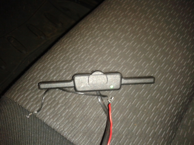

Подскажите, уважаемые. В связи с поломкой штатной антенны купил Триаду. Собираюсь повесить за зеркало. Провод по правой или по левой стороне укладывать (машина леворульная 14 г.в.)? До штатной магнитолы или под рулевую колонку? Куда лучше плюс прицепить? Землю как я понял можно к козырьку прикрутить. Извиняюсь если вопросы кому то покажутся смешными, в ремонте машин особо не разбираюсь. Это моя первая поломка за 2 с небольшим года владения Джимом.
14,096
Проводить пофигу как, где у радио антенна той и веди, скорее всего по той, где руль. Землю откуси сразу и не парь себе моск. Я убился с этой фигнёй, земля отлично по оплётке через приёмник придёт. Но от неё пользы только светящийся светодиод. Усилитель в ней ни на что не влияет, хрень собачья кароче. Диод и так гореть будет, да и усилитель работать будет, не оказывая ни вреда, ни пользы на сигнал. Я подключал землю, потом оторвал и всё осталось в порядке.

abcom, спасибо за ответ.
Подключил антенну к аккуму напрямую, диод горит без массы.
14,096
к аккуму напрямую
вот это плохо, на мафоне должен быть конец для авто-подъёма антенны, к нему и надо атачить. Ну или какой-нить конец на котором +12 вольт появляется после включения мафона.
Или ты к штатному чуду ладишь антенну? Ну тогда хотя бы на АСС подключи, чтоб при выключении ключа она вырубалась.

Антенну ещё не ставил. Буду прикручивать к штатному чуду. А на счет подключения "напрямую", забыл дописать, что подключал к другому снятому аккуму, что бы проверить - горит диод или нет без подключения массы.
Нашел распиновку на кларион, там вроде А-АНТ есть синий провод, попробую к нему. Если не пойдет, то к АСС.
Еще раз спасибо.

Ну вот и поставил. Подключил к АСС. Правда без потерь не обошлось. Клипсу одну сломал на стойке, но это не самое обидное. После подключения и настройки каналов все хорошо ловит. До ближайшей радиостанции около 30 км. Я уже было обрадовался, но как только повесил и включил видеорегистратор (недорогой китай), по всем каналам один шум. На старой антенне ближняя станция ловилась норм с работающим региком. Теперь или радио или видео, во как!
