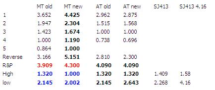

Да про хабы я в курсе, теперь важно чтобы раздатка от автомата 100% подошла на механику. Ищу способ проверить это не снимая :)
Кстати ниже картинка из поста Rockfire...

Ответ: Лучший вариант лифта для 33" колес
поставить раздатку от автомата - можно. теже -30% на верхнем ряду и чуть меньше на нижнем (если я все правильно помню) другое делао что она скорее всего стоить будет больше чем механическая. Зато пипатые кнопочки и пневматика работать будут. Ведь если механическую раздатку поставишь - придется и хабы ручные ставить - пневмо работать не будут.
Есть вариант что работать будут, надо просто пошаманить с датчиком. у REMа запустилось на Самиковской раздатке. почему нет?

Судя по каталогу запчастей РК от автомата встанет без проблем и переделок.
Чуть выше, я выложил картинку честно спи...ую из поста Rockfire. Вот в этой картинке
MT Old и AT Old - это какие джимники? С какого по какой год? Они тоже электрически переключаются? Попробую выяснить подойдут ли РК от них на новый.

подойдут, но переключаются на old не кнопкой а рычагом(типа как на кпп) мне нравится больше- надежней.
Есть раздатка от автоматного джимника 06 года. Стоит взамен самурайская с китом 4.16. Эксплуатировалась пару лет пробег примерно 45 тыщ. Отсутствует датчик ПП... и дачик скоростит, но датчики подойдут и с вашей. По цене в личку.
